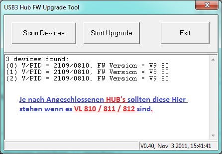

Es gab modelle des 9x mit anderen chip ganz zu Anfang.
Der 112 hat den einen der Chips: VL 810 , VL 811 oder VL 812.
Der 9x hat VL 810 oder VL 811 (VL 812 ist mir noch nicht bekannt)
1. Die Software für das Firmware Update muss erst Installiert werden als Administrator.
2. Dann den Rechner Neu Starten /
  • Alle anhängenden USB Geräte die am Hub sind entfernen
  • auch externe HDD's von anderen USB Controllern am Rechner
3. Dann unter:
  • Alle Programme
    • USB3 Hub FW Upgrade Tool
      • Usb3HubFWUpgrade.exe
als Administrator Ausführen
Dann sollte dieses Kommen:
vl81x-update-jpg.281531
DAS VIA VL8xx Thema ist nun auch Up To Date
