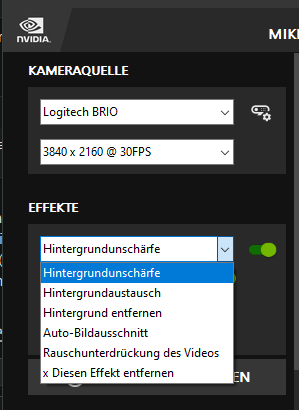

Ausschneiden mach ich mit Nvidia Broadcast, da kommt bisher keine Lösung von Teams und co. ansatzweise ran. Den Logitech Capture Kram braucht man nicht, da gibts bessere Alternativen.
Ich muss berufsbedingt BigBlueButton nutzen. Da ist nichts mit Hintergrund ändern. Kann man nur über virtuelle Kamera was machen, wie z.B. OBS Studio. Aber Ergebnis ist mager. Deshalb die BRIO, die angeblich über den IR-Sensor bessere Ergebnisse erzielen konnte, mit der alten Software. Diese wird offenbar (?) nun kostenpflichtig in xsplit und einem Abo-Modell vermarktet. Aber auch da konnte/wollte mir die Logitech-Hotline keine Auskunft geben... Finde ich bedauerlich.
Das macht Broadcast doch genauso.
Und die solltest du genauso einbinden können. Wüsste jedenfalls nicht, was OBS da anders machen soll.
