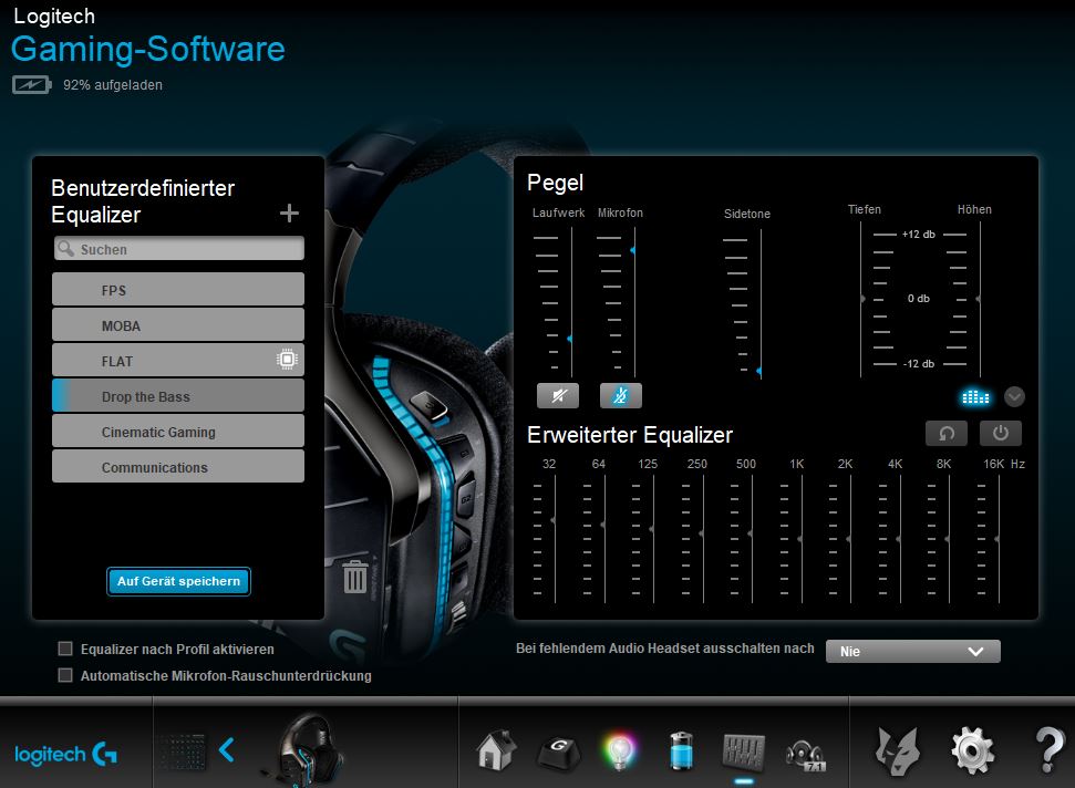

Was ist mit der Logitech Gaming Software, die man Standardmäßig drin haben sollte.
wow Problem gelöst danke. Ich hatte noch nie etwas von Sidetone gehört das war auf 30 ! Es muss auf 0 sein und schwupps ist alles besser.. Danke euch!
Ah cool. Ich depp hab nur vergessen zu schreiben "schau mal nach dem Sidetone" :freaky:
Aber hast ja selbst direkt gefunden und die Lösung des Problems hier geschrieben. Sehr gut.

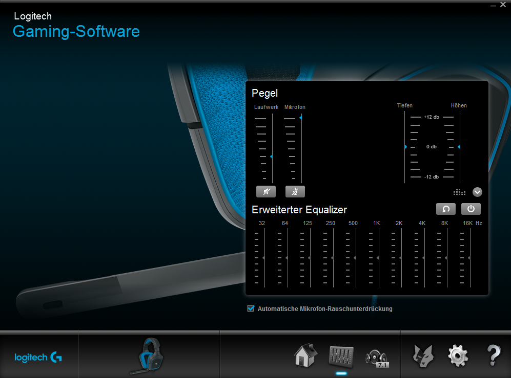

Hi Leute,
ich habe das selbe Problem. Habe mir die Software runtergeladen aber bei mir gibt es kein "Sidetone" - siehe Anhang.
Außerdem selbst wenn ich das Mic deaktiviere, höre ich ein ganz leichtes Rauschen aber nur links.
