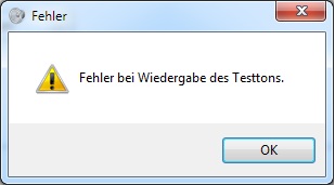

Seit ich dieses System nutze, funktioniert auf meiner Tastatur die Soundwiedergabe nicht mehr, wenn ich unter den Soundeinstellungen die Wiedergabe testen will erscheint der Fehler, dass ein Fehler bei der Wiedergabe des Testtons aufgetreten sei.
Zuerst dachte ich mir, dass die Tastatur vielleicht einen Schaden hat, weil alles andere ohne Probleme funktioniert. Jetzt allerdings tritt der selbe Fehler ebenfalls auf dem G35 auf. Headset angesteckt wurde erkannt und es funktionierte, Rechner neu gebootet Fehler. Dieses Phänomen tritt bei jedem USB 3.0 Port auf. Neuer Port Headset funktionert, Neustart des Rechners Probleme.
