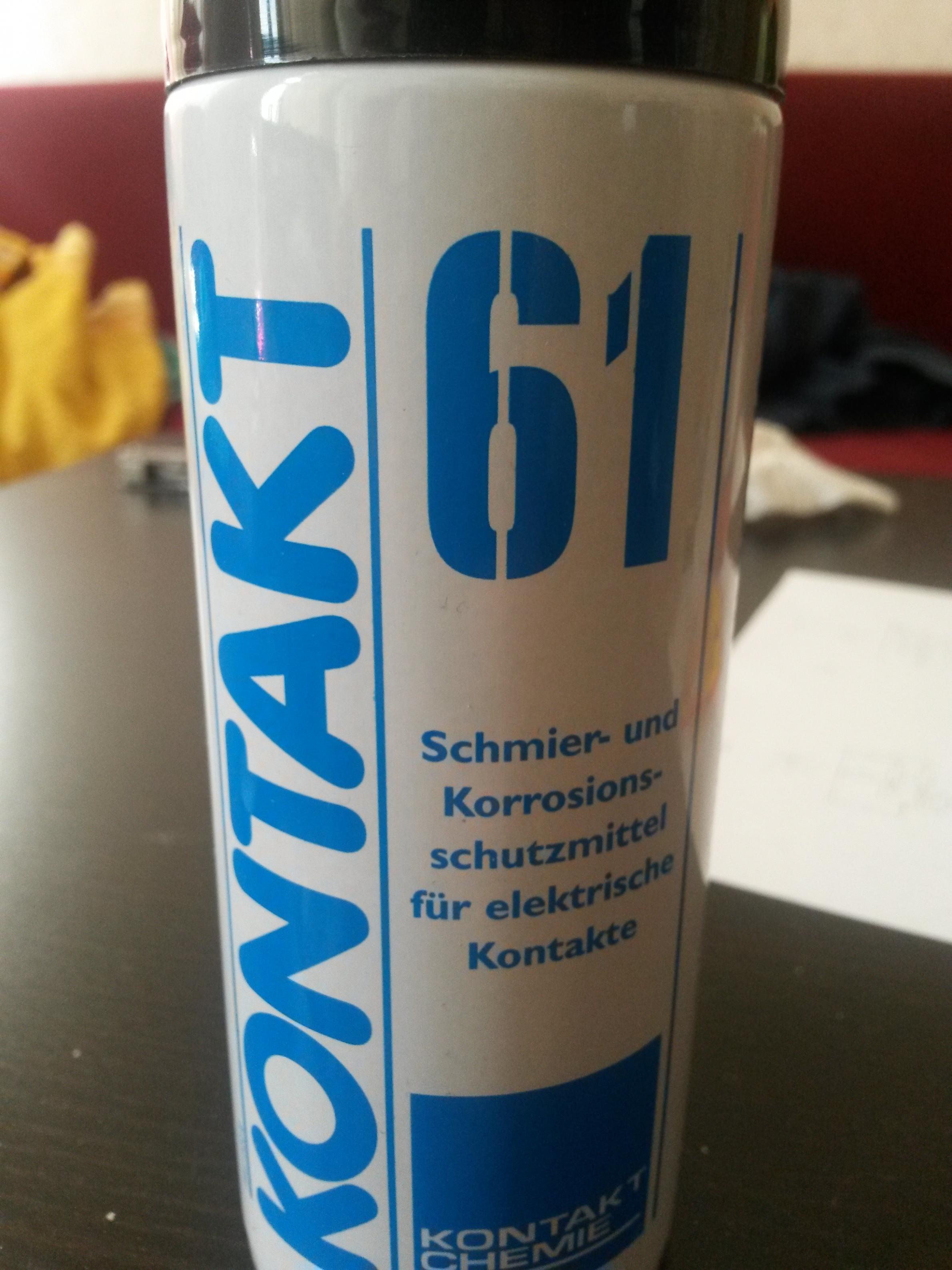

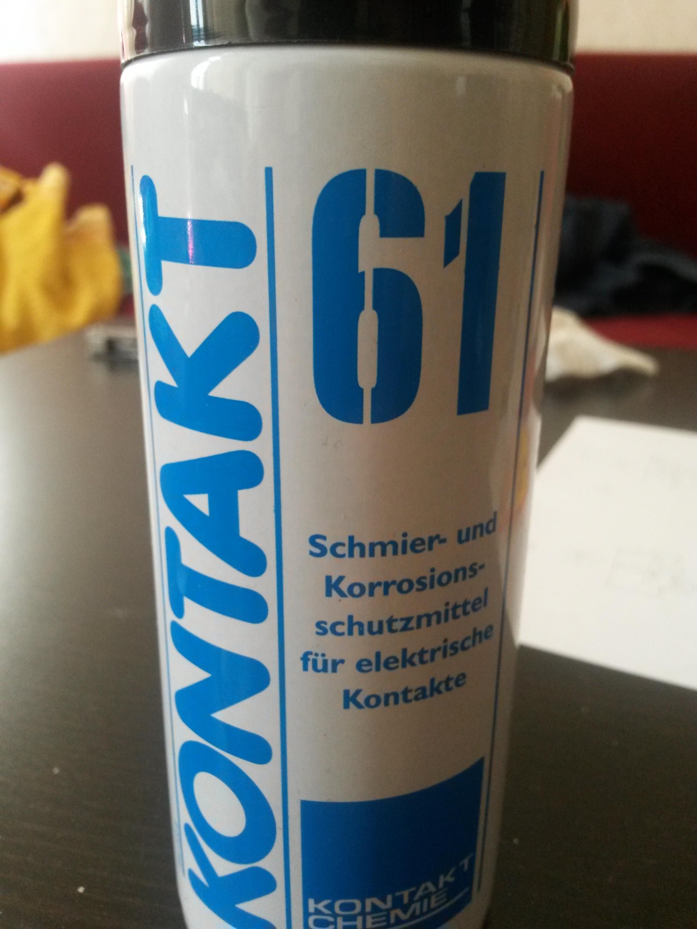

So, ich habe alle wie in dem video beschrieben gemacht, allerdings hat das nicht viel gebracht. Daher bin ich zu Conrad und hab mir nen Kontaktspray mit schmierzusätzen gekauft (hat knapp 8€ gekostet, also durchaus verschmerzbar ;D)
damit habe ich die mechanischen schalter der tastatur behandelt und siehe da, es geht wieder.
Zwar lassen die tasten sich etwas schwerer drücken als vorher und man spürt den druckpunkt auch nicht mehr so gut aber das lässt sich aushalten im vergleich zum verklebten zustand.
Ich kann dieses kontakspray nur empfehlen, ich hab mal ein bild angehängt ;)
ich hoffe ich konnte damit jemandem behilflich sein
