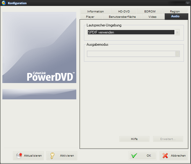

Doch sobald ich z.B im Power DVD bin, kann ich kein Dolby Digital anwählen.... Blicke da langsam nicht mehr durch...

Ja habe ich ja, doch dann habe ich keinen Ton mehr und unter dieser Option kann man ja ansonsten auswählen was für ein Sound ausgegeben werden soll, doch dies bleibt grau und nicht anklickbar.

Doch sobald ich zum Beispiel mit Power DVD dieses Dolby Digital anwählen will, geht das nicht. Unter diesem wähle ich S/PDIF verwenden und sobald ich dies tu, ist der Ton weg und die DVD hört mit dem spielen auf. Bei dem VLC Media Player kommen darunter stockende und will durcheinander gewürfelte schreckliche Töne raus.

Ja das ist richtig, beim Test zeigt der beides auf dem Display an, doch egal welches Programm ich nehme, es klappt nicht, probiere gleich mal ein anderes Power DVD.
Meine Audiogeräte in der Systemsteuerung, bei dem Versuch Dolby Digital abzuspielen hab ich das Standardgerät auf das untere gestellt und allgemein sowieso alle Varianten probiert.

hatte ich auch schon, doch die Lösung ist, einfach das unterste Gerät deaktivieren, unglaublich, jetzt klappt es, thx an alle für ihre Hilfe
edit: Wahrscheinlich hatte dieses etwas behindert bei der Signalweitergabe...

Hatte diese eigentlich gelöscht, doch irgendwie hatten sich von dieser Treiber nicht von selber deinstalliert, habe dann aber manuell nachgeholfen
Aber schon blöd, Stundenlang ausprobiert und letzendlich nur eine störrende kleinigkeit, egal wie, ich bin froh das es klappt...
