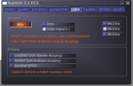

Kann es auch sein dass es von der Soundkarte nicht unterstüzt wird? Ich habe eine Terratec Aureon 7.1 PCI Soundkarte... Da kann ich beim Digitalen Ausgang PCM, oder Dolby Digital 5.1 auswählen....
Wenn ich PCM auswähle kann ich beim Logitech Gerät zwischen Stero und Dolby PROLogic Musik-Video auswählen...
Wenn ich aber Dolby Digital 5.1 auswähle, wird beim Logitech immer DD Digital automatisch ausgewählt...
Kann mir jmd erklären was PCM ist?
Ich habe mir hier ein kurzes DTS Video heruntergeladen: http://www.digital-digest.com/movies/movie_index.php?type=dolby
Ich habe dann beim VLC-Player noch den Spdif ausgewählt (hatte ich vorher wohl nicht...), und dann habe ich beim Logitech z5500 auch ein DTS Signal bekommen... Also Dankeschön...
Wenn ich also Musik höre, müsste ich dann DolbyPro Logic -Musik auswählen... Ist das das Beste für Musik oder? Oder kann eine MP3 Datei auch in ein DTS Signal umgewandelt werden?
