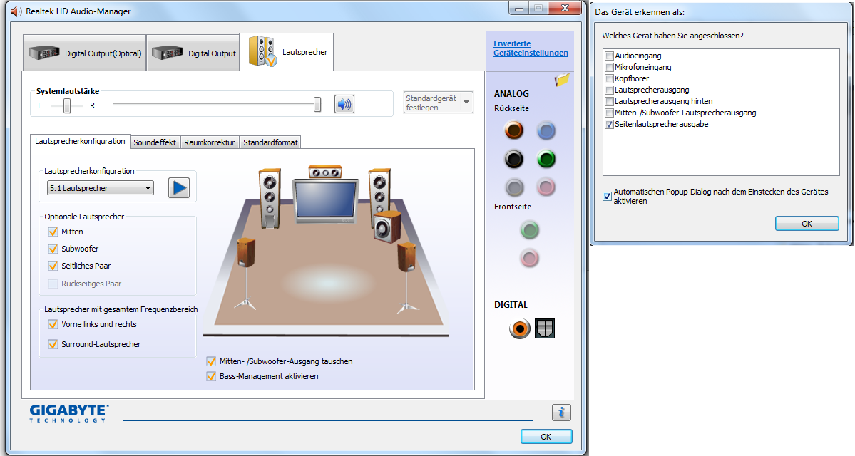

beim Realtek Audio Manager hab ich die Buchsen zugewiesen. Orange = Center und Subwoofer, Schwarz = Lautsprecherausgang hinten (rear l/r) und Grün = Seitenlautsprecherausgabe (front l/r)
Im audio manager nach auf 5.1 gestellt, aber beim testen zeigt es mir nur Center, Subwoofer, Rear links und rechts an... die frontlautsprecher fehlen mir.
Wieso stellst du die Frontlautsprecher auf "side" und nicht auf "front"? kein Wunder dass das nicht ging...

@ Suma: Ja ich teste direkt im Soundmanager die Boxen
@ Jesterfox: die einstellung gibt es, wie im screenshot zu sehen, bei mir nicht. auf der rechten seite sind alle zuweisungen die ich auswählen kann

In deiner Auswahl für den Grünen Port bitte ganz einfach "Lautsprecherausgang" wählen.
Die normalen Lautsprecher stehen ja eigentlich immer vorne. Um so etwas zu vermeiden hätte der Hersteller in der Software aber auch einen einfachen Front- Hinweis einstellen können ;) Teste es bitte einmal mit den Einstellungen
@ Marger92: danke vielmals die frontlautsprecher gehen nun allerdings gehen die Rearlautsprecher nun nicht mehr.
Als ich wieder so umgestellt habe wie es vorher war, ist mir aufgefallen das bei der Rearwiedergabe der ton aus den Frontlautsprechern kam, da diese nun die Frontwiedergabe ausgeben gibts kein rear mehr, das Problem nun bzw. allgemein ist daher das meine Rearlautsprecher keinen Ton abgeben. (Hätte wohl vorher auch mal an den Boxen lauschen sollen bei der wiedergabe dann hätte ich mein problem richtig erläutern können, sry deswegen)

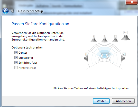

Alles gemacht wie du gesagt hast, trotzdem gehen die Rears nicht, ich kann im menü wie gesagt auch nicht auf Hintere lautsprecher umschalten es gehen nur die seitlichen, die hinteren sind für 7.1 reserviert
In dem Menü bist du schon einen Schritt zu weit. In dem Schritt davor kann man ja auswählen ob Stereo, 5.1, 7.1 etc... Da habe ich zwei 5.1-Varianten, die solltest du auch haben...
Soweit ich weiß sind die hinteren Lautsprecher der Standard und nicht die seitlichen...
Nope, bei mir gibt es nur eine 5.1 Variante, genauer gesagt habe ich nur Stereo, Quadrophonie, 5.1-Sound und 7.1 Sound
Das komische ist, und das fällt mir gerade auf, wenn ich auf Quadrophonie gehe habe ich ja zwei front und zwei rear lautsprecher ohne center und sub, aber auch in dem fall spielen die Rears keinen Ton ab, auch wenn ich den schwarzen stecker nun auf Lautsprecherausgang hinten gestellt habe, genauso wenig wie auf Seitliches paar...
