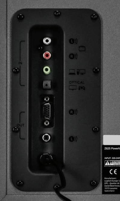

Undzwar hab ich seit dem ich mein neuen Schreibtisch aufgestellt habe das problem das mein Linker speaker nicht mehr klappt.
Bzw nicht mehr beide gleichzeitig? Wenn ich hinten im Subwoofer die stecker irgendwie um stecke klappt der linke aufeinmmal und der rechte nicht mehr...
Ich glaub das ist wenn ich quasi statt RCA kabel in den ROTEN slot am Subwoofer den LINKEN speaker einstecke, und den von da aus in den Monitor.

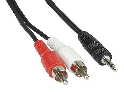

Dein Linker Lautsprecher steckt an OUT - L ?
Welches Kabel wird von Monitor zu Z625 verwendet?
Auf der eine Seite Klinke, auf der anderen Cinch (Stereo / 2 Kabel-Enden) ?
Angesteckt an IN L + R (weiß/rot) ?
Wenn Du ihn am PC (Klinke) <-> Z625 (Klinke) steckt gehen beide?

Ich hab es auch schon mit klinke klinke probiert, dann ohne ROT und WEIß kabel dann nur mit OUT (L) und den Rechten "adapter"
Geht auch nicht.
