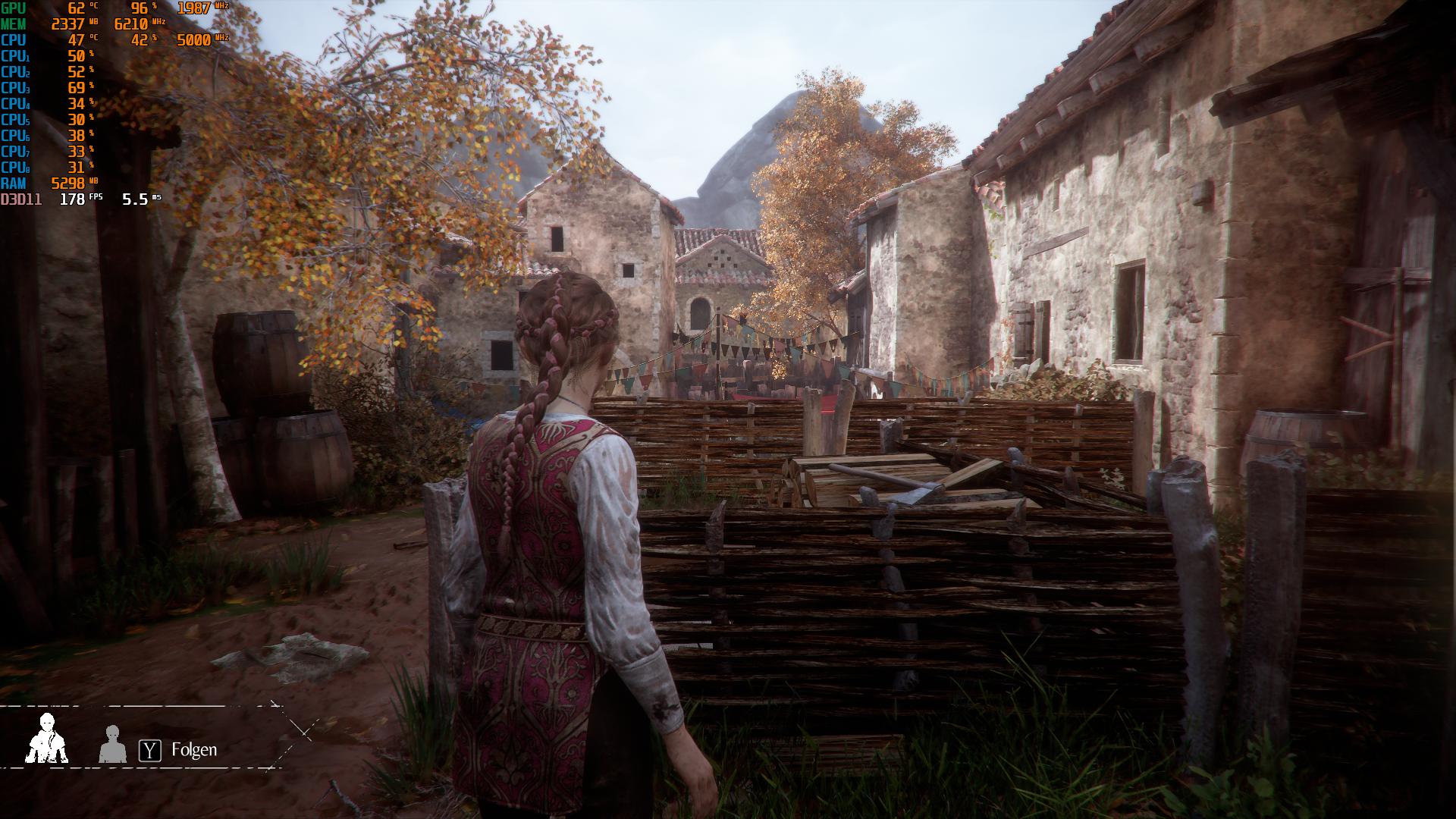

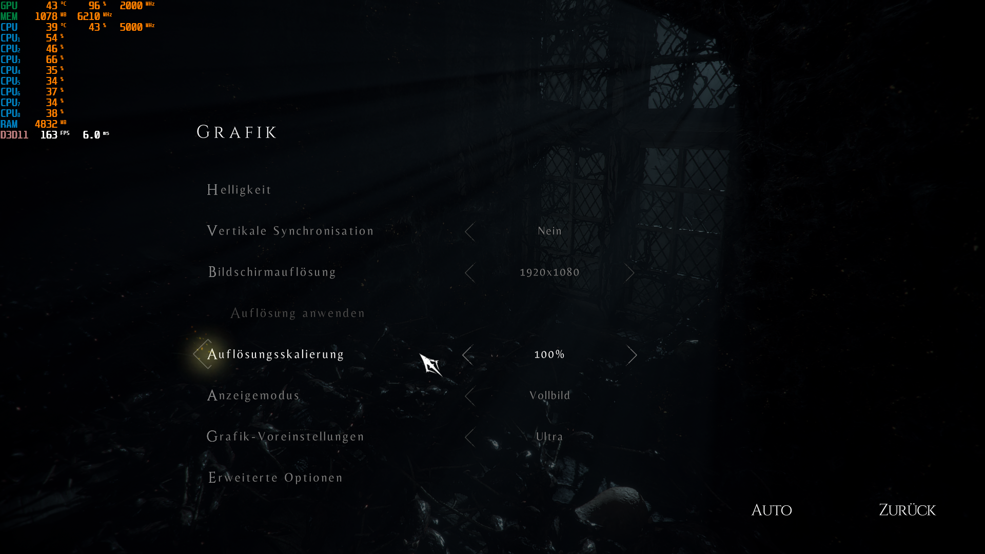

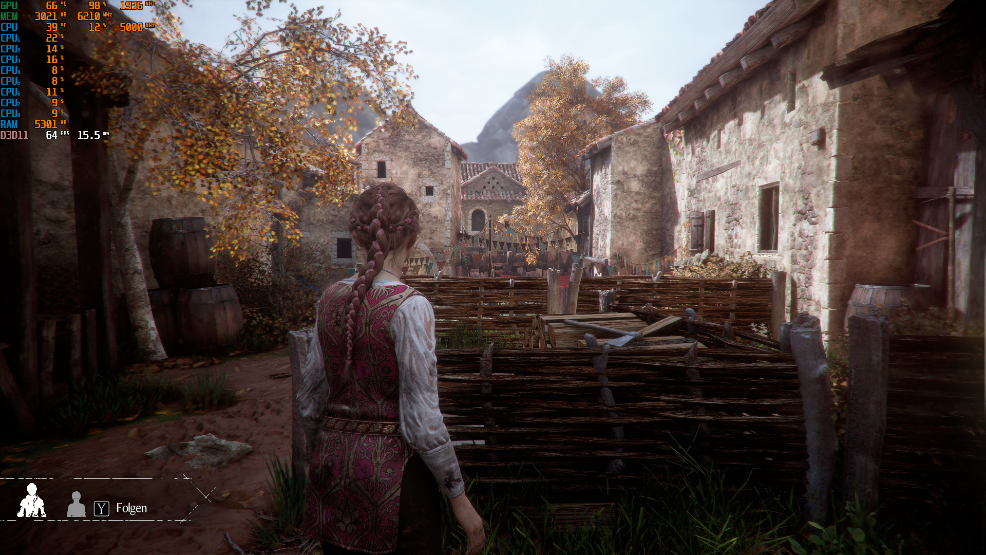

Deine CPU sollte reichen. In dem Spiel "A Plague Tale Innocence" gibt es in den Grafikeinstellungen die Option "Auflösungsskalierung", die sollte bei dir auf 100% stehen. Wenn ich diese Option auf 200% stelle (Auflösung 1920x1080) dann geht die Framerate von 180 fps auf 60 fps.
i7 9700k 5Ghz
1080 ti 2ghz
