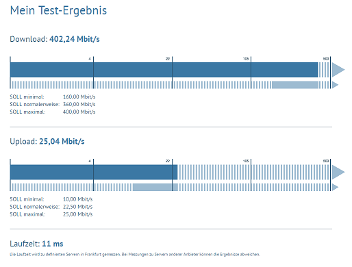

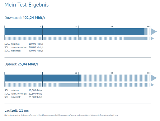

Ich zahle für meine mittlerweile 400 MBits seit Jahren nur 24,90€ incl Fritzbox 6490
Der Trick dabei, Kündigen und nach einem Jahr verlängern, dann bleibt man bei 19,90€ +5 Fritzbox und bekommt wenn man danach fragt noch 60€ Gutschrift jedes Jahr.
