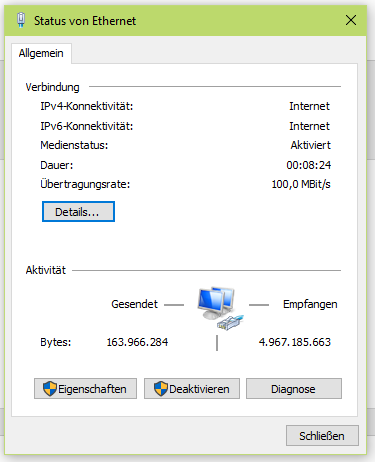

Jetzt ist die Frage, muss ich an meinem Netzwerkadapter irgendwas umstellen, weil da steht, dass gerade einmal ein 100-Mbit Verbindung besteht (unter Übertragungsrate)
Wo GENAU (!!) ist "da" ?
Wenn das Windows anzeigt bei "Netzwerkeigenschaften" bzw. "Status", dann liegt es definitiv an deinem Kabel oder deinen Treibereinstellungen.
Mal ein anderes Kabel probiert?

Diese Einstellung habe ich gefunden und auf 1GBit full Duplex gestellt. (war vorher auf Auto).
Jetzt zeigt er mir immer noch 100Mbits an.
Wie kann ich denn herausfinden welcher Art mein Kabel ist? Auf dem Mantel stehen keinerlei Infos.
Habe schon in dem Browserinterface meines Routers geschaut ob da die Ports spezifiziert sind, aber das ist nicht der Fall.
Laut der Vodafone Seite hat der Router 4x Gbit Lan

Oookay also ich habe jetzt mal meinen Laptop an das gleiche Kabel und Port angeschlossen und siehe da: 1Gbit und 200 Mbit übertragung kein Problem.
Danach mein Kabel wieder an den Desktop.... und siehe da: Auch dort funktioniert plötzlich die 1Gbit-Übertragung und ich bekomme die volle Download-Geschwindigkeit
Kann mir das jemand erklären?

Das Problem ist doch bereits gefunden. Sein Netzwerkadapter steht auf 100Mbit. Klar gehen dort dann auch Maximal 100Mbit von den möglicherweise 200 anliegenden durch.BillyTastic schrieb:Mach am besten mal den Vodafone eigenen Speedtest. Da bekommst du auch die Info wie viel am Router anliegen und wie viel du am Rechner bekommst. Damit kreist man immerhin das Problem etwas ein.
Nun muss man nur noch folgendes prüfen.
- Steckt der PC am Router auf einem Gbit Port (und wenn dem so ist, ist dieser nicht in einem Eco Modus und wird auf 100Mbit gedrosselt)
- Steckt zwischen Router und PC noch irgendwo ein Switch oder PowerLAN die nur 100Mbit können?
- Verwendet man als Kabel ein 8-adriges Kabel mit min. Cat5E? Wenn ja, ist dieses unbeschädigt? Es reicht schon ein Knick und eine beschädigte Ader für den Fallback auf 100Mbit
- Kann die Netzwerkkarte auch wirklich 1Gbit (gehe ich davon aus nachdem schon die Aussage kam das der Treiber in den Duplex Einstellungen die Möglichkeit bietet sich auf 1Gbit fixieren zu lassen)

@Wilhelm14: ja die Überschrift war wohl etwas unglücklich gewählt. Ob lohnen oder nicht war eher darauf bezogen, ob es technisch möglich ist (was sich ja jetzt ergeben hat), als dass ich jemanden fragen wollte ob ich persönlich 200Mbits brauch (ja brauch ich
). Und ja auch mein jetziger Speedtest bringt die volle Geschwindigkeit, das Problem scheint also behoben.
@engine: Das einfach Raus und Rein hat tatsächlich gar nichts gebracht, das habe ich vorher schon mehrmals versucht. Erst als ich zwischendrin mein Lappie angeschlossen habe, hats gefunzt.

Vielleicht stimmt auch was auf der Routerseite mit Autonegotiation nicht. Und deine Laptopsteckerei hat irgendwas ausgelöst. Vielleicht beim nächsten mal neben Kabelstöpselei auch Rechnerneustart und Routerneustart. Ich sehe gelegentlich auch 100 MBit an einer LAN-Karte. Über die Adaptereinstellungen kurz deaktivieren, aktivieren bringt die Karte dann auf Gigabit.
