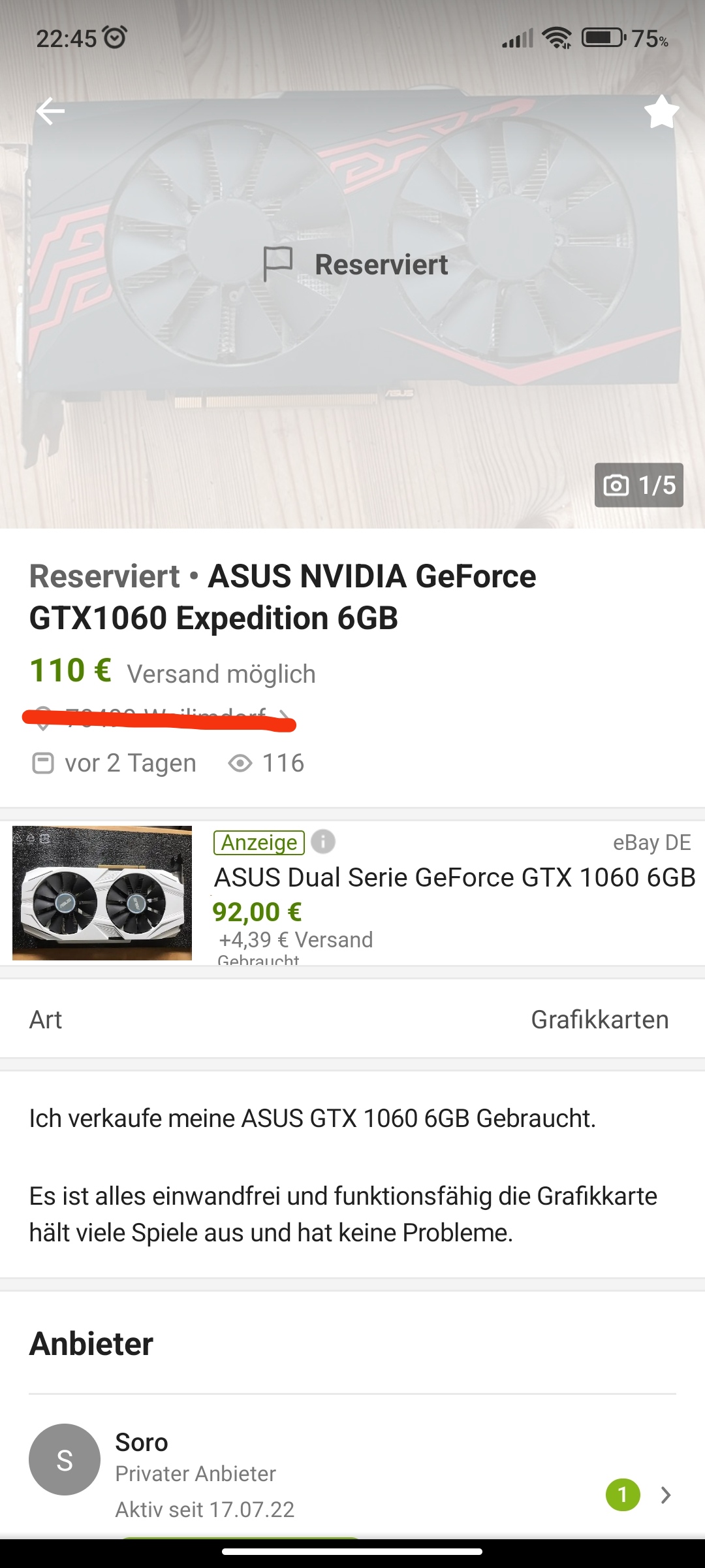

ICH will jetzt bzw. mein Vorschlag ist jetzt erstmal die Asus GTX 1060 6gb Expedition gebraucht für 110€ zu kaufen um erstmal Ruhe zu haben . Dann verkaufe ich eine Xbox Series S und investierte dann das Geld für einen PC und Hardwareupgrades . ( Der PC Verkäufer hat mir seit 2 Tagen nicht zurückgeantwortet). Vielleicht wird es am Ende ein anderer PC falls mir der Verkäufer mit dann nie Zurückantwortet.
Die Grafikkarte Anzeige sieht so aus:
Es kommt mir ein bisschen unseriös vor weil er die Anzeige am 17.7.22 erstellt hat und sein Account auch erst am 17.7.22 registriert hat. Auf der Rückseite steht übrigens auch Made in China was mich ein wenig skeptisch macht auch wenn teilweise Hardware in China produziert wird

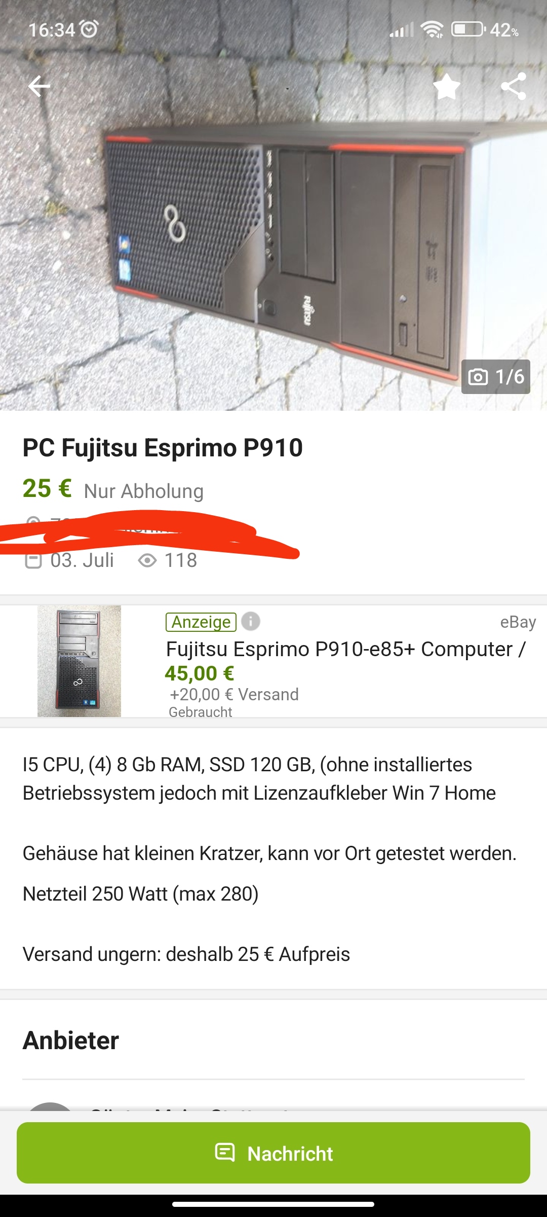

Ich glaube ich bereue schon etwas diese Entscheidung da ich bei Kleinanzeigen bei einen anderen Verkäufer für 25€ einen PC mit Intel core i5 8gb RAM und sogar ne SSD und Windows 10. Der Netzteil von meinem PC hat sich kein PCI Express d.h ich muss mir noch eins kaufen.Ich glaube ich sollten mir diesen PC nicht kaufen da ich noch eine Xbox hatte die eh neben einem PC kein Sinn macht . Ich sollte mir stadtdessen meine Xbox verkaufen und mit den Geld Neue Hardware wie der Intel core i3 12100f mit den b560 pro mainboard und eine 512gb sdd & 16 GB RAM und neues Netzteil Case und dann nach die gebrauchte GTX 1060 rein

taugt als officerechner, aber aufrüstungen werden bei solchen OEM-kisten gerne mal durch proprietäre stromanschlüsse und zum teil auch abweichende formfaktoren verkompliziert.

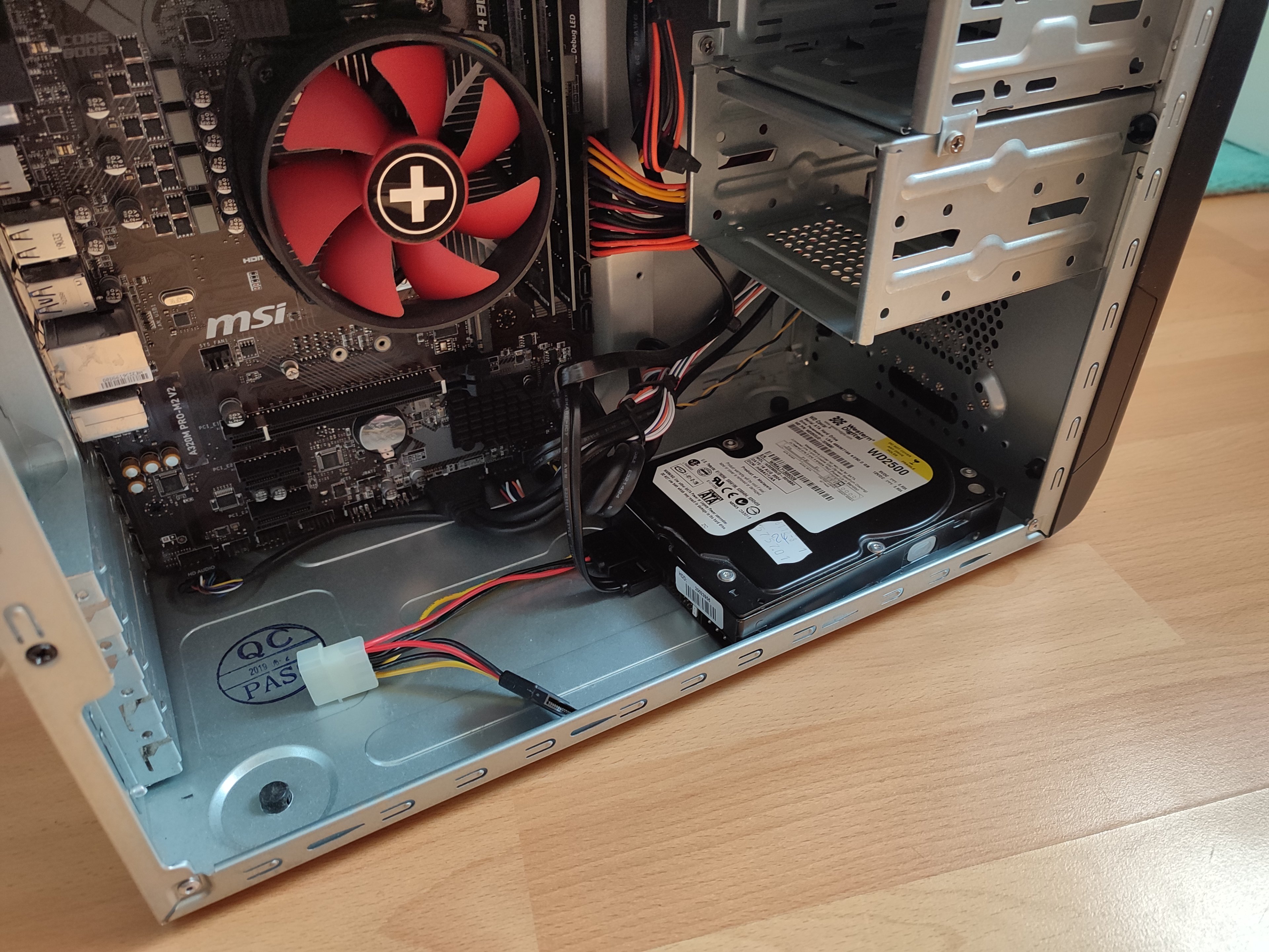

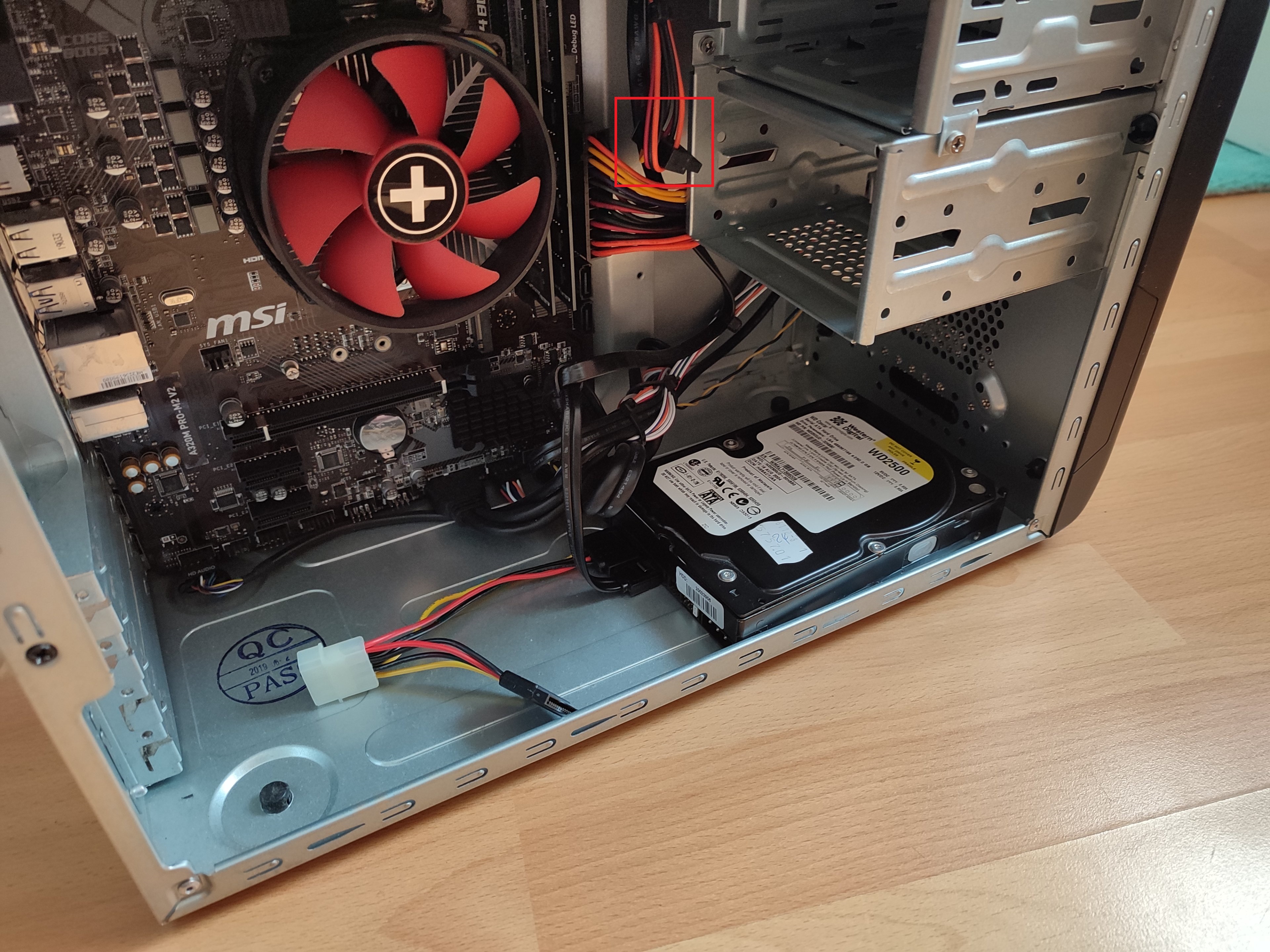

Ich hab mir eine 250gb HDD gekauft und zwar die Western Digital wd2500. Weiß jemand wie man sowas einbaut? An den Slots rechts komme ich nicht dran und ich weiß auch nicht wo ich dieses stromkabel
anstecken soll
Vermutlich muss man den ganzen Festplattenkäfig losschrauben und rausnehmen. Anschließend kann man die Festplatte reinschieben und alles wieder einbauen.
Das Stromkabel muss am Netzteil angeschlossen werden. Aber wenn ich das richtig sehe, würde das Kabel was auf dem Foto direkt vor dem Käfig hängt passen.
P.S. Würde mir auf jedenfall noch eine SSD besorgen, weil diese merklich schneller sind als HDDs.

@Technikaffe:
warum denn noch ne HDD?
welchen "slot rechts" meinst du?
SATA-datenkabel an einen der 4 SATA-ports (ganz rechts unten oder direkt unter dem 24pin-stromanschluss). was hat dieser adapter am stromanschluss der HDD zu suchen? weg damit und direkt an nen SATA-stromstecker anschließen
das NT sollte noch einen weiteren freien SATA-stromstecker haben.
ne HDD sollte unbedingt vernünftig festgeschraubt werden.
