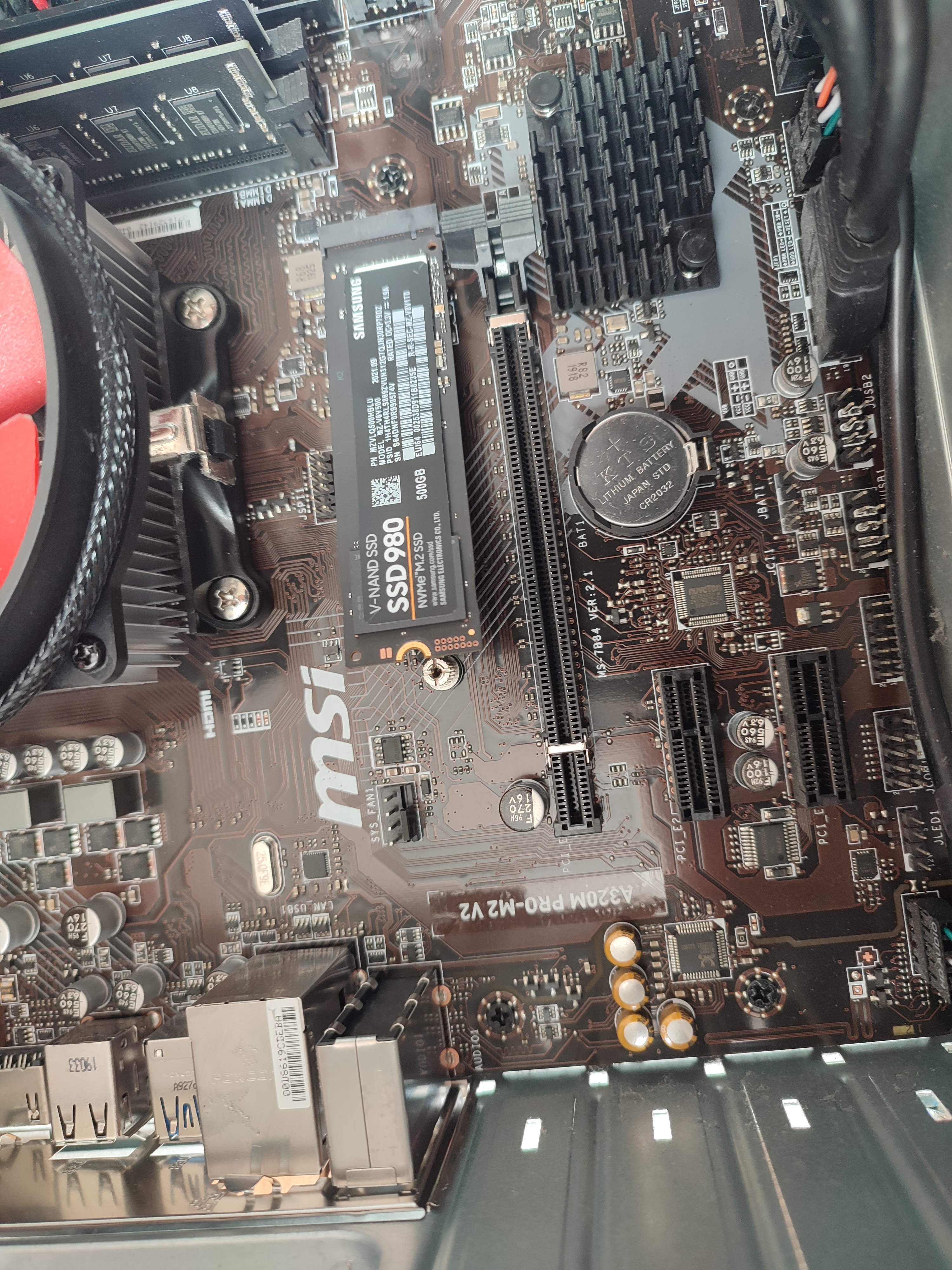

Ist es OK so die Nvme SSD so installiert zu haben? Die ist schräg
Da fehlt doch unten der Abstandshalter? Das sieht aus als wenn zwischen SSD und dem Board "nichts" ist..
Um Himmels Gottes willen nicht einschalten so :D

nein, nicht ok. die schraube da ist ein abstandhalter, die SSD muss auf der liegen und wird dort dann festgeschraubt.
@Alexander2: der fehlt nicht, wurde nur falsch verwendet.
@Deathangel008 ok sie wurde aber so vom BIOS erkannt aber ich weiß nicht ob es so auf Langzeit gut geht. Ich baue es glaube ich so wie du es empfiehlt
Das die abstand unten drunter haben ist unter anderem ja auch deswegen, weil die auch unten chips haben können, wenn du die nun direkt auf das Mainboard schraubst quetschst du die chips und belastest die lötstellen, wenns nicht direkt beim anschrauben kaputt geht hast du Glück :-)
Zudem besteht prinzipiell die möglichkeit eines Kurzschlusses mit irgendwelchen Kontakten, wobei das dort lackiert/isoliert aussieht.
Einfach wie es vorgesehen ist montieren, schau auch gerne mal ins Handbuch für sowas :-) manche sind da recht gut.
Die Schraube und der Abstandshalter selbst hinden an der SSD sorgen dann auch dafür, das eine Masseverbindung hergestellt wird (wohl zusätzlich zum Slot wo sie drin steckt.)
Edit: Und lass dich nicht wuschig machen von uns, frag gerne wieder nach :-)

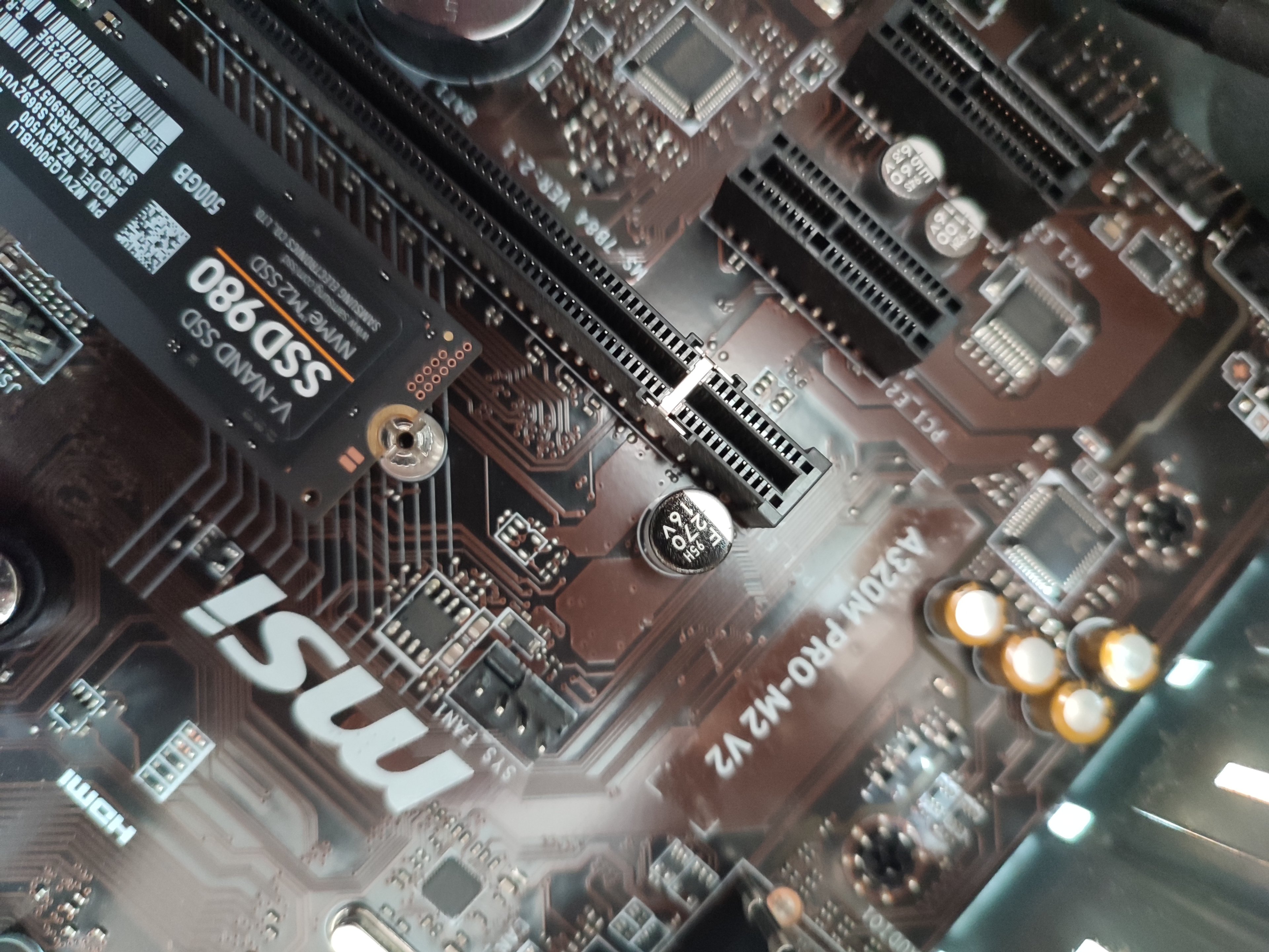

Es geht glaube ich nur die davor weil ich das Gefühl habe das eine kleine schraube fehlt. Da beim 2.ten Bild ist eine schreibe unten die in das Loch soll. Irgendwie brauche ich noch eine 2.te. Wenn die Schraube schon drinne ist wie im dritten Bild dann geht es auch nicht weil sie dann auch nicht fest ist,sie ist dann aber gerade aber wie vorher gesagt es fehlt glaube ich eine 2.te Schraube. Im Handbuch stand auch nichts
Ja, ganz genau, im Bild 3 ist richtig. Und dann noch eine Schraube zum anschrauben der SSD, die ist gerne im Karton des Mainboard (bei mir war die in einer kleinen Plastiktüte.
Schlecht, wenn diese Schraube fehlt. Hast du einen PC Laden in deiner Nähe, wo du nach solch einer Schraube fragen kannst?

Btw. Habe erstmal Windows auf der HDD installiert weil es mir dem Klebeband bei der SSD nicht geklappt hat. Eine Schraube muss ich mir noch bestellen
