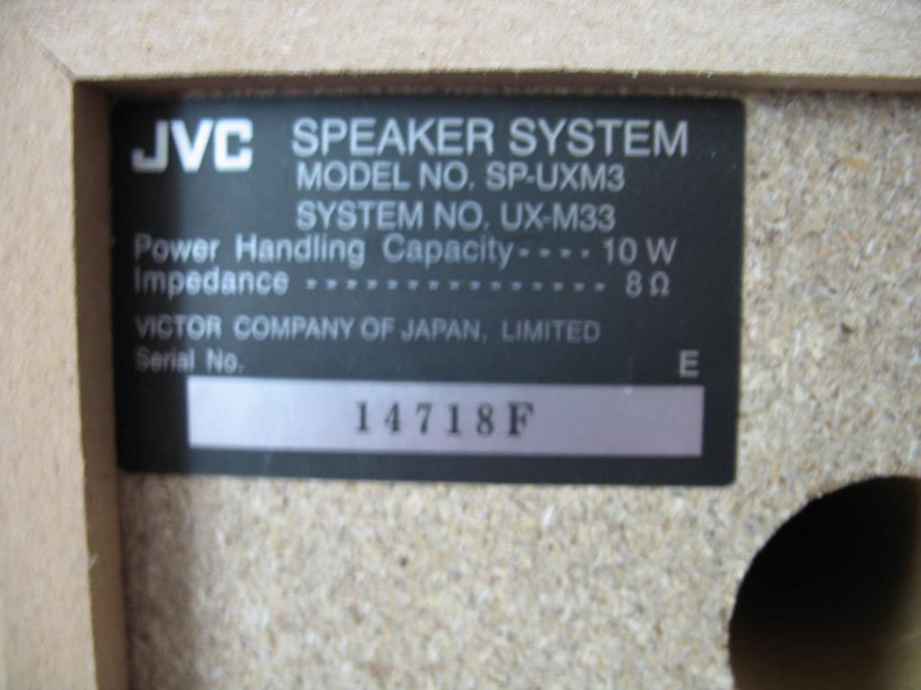

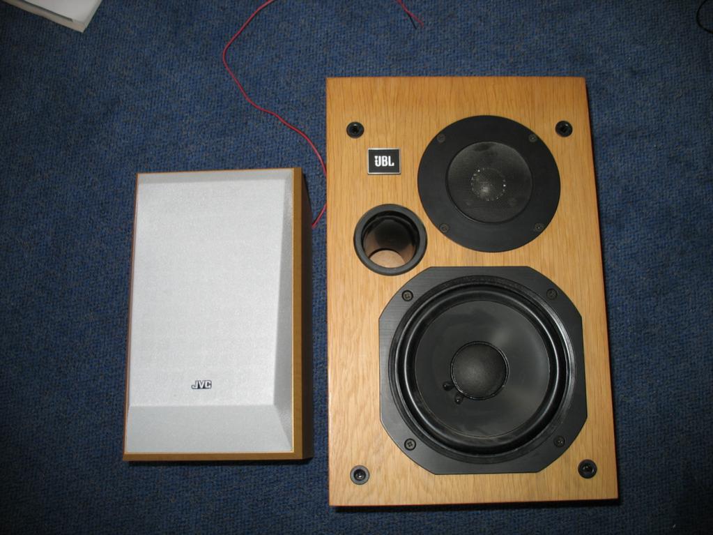

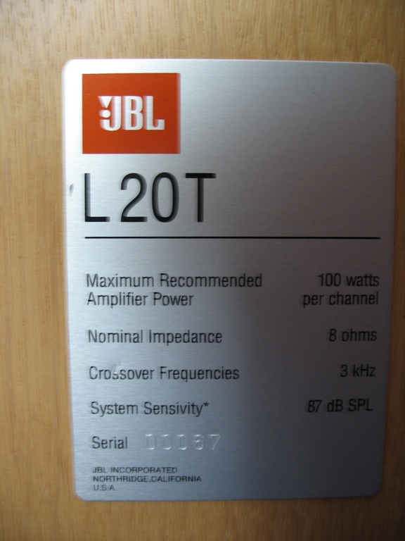

Ich habe gerade ein "5.0" System (habe keinen Subwoofer) am laufen. Bestehend aus einem Panasonic SA-HE70 (Anleitung) und als Lautsprecher verwende ich 2x JBL und 4x JVC (siehe Hier, Hier und Hier).
Das Signal wird bei Filmen und Musik digital per Toslink übertragen. Für Spiele habe ich den Receiver parallel noch analog angeschlossen (siehe Hier). Jetzt wollte ich einfach mal fragen, ob sich der Erwerb einer Soundkarte, welche Dolby Digital Live unterstützt, also in Echtzeit zu Dolby Digital encodieren kann, um das Surround-Signal digital anstatt analog an den Receiver zu übertragen, lohnt.
