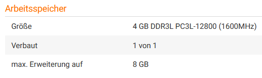

@whats4 Seltsam, bei NBB stand:
:D
Da ich nicht weiß, was nun stimmt, hab ich Google Bilder vom Board aufgemacht und man sieht nur einen Slot^^
@Sany Sind schon die 8GB drinne? Weil im Link ist es die 4GB Variante, aber oben im Text nicht?^^

nix ist lästiger als unklare specs. hatte extra auf das submodell (14isk) geachtet.
hab auch ein t440 mit nur einem slot, ohne ram verlötet. aber da stimmt es mit dem submodell überein.
