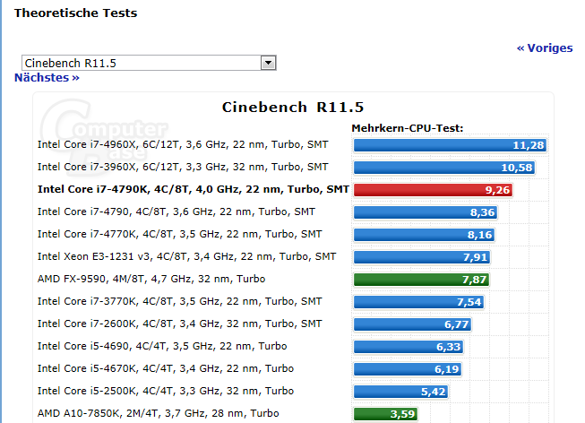

Ich studiere auch Architektur, und eine aktuelle AMD CPU ist beim Rendern schneller, als seine Intel Pendants!
Der Xeon ist ergo langsamer beim Rendern, als ein FX 8350, und kostet auch schlappe 50 € mehr.
Deine Entscheidung.
Schaue doch mal die Cinebench Ergebnisse durch, da dieser Benchmark auf C4D basiert, kann man die Ergebnisse 1 zu 1 ummünzen!
Da hat CB speziell in Cinebench aber was anderes gemessen & selbst ein Centurion mit bspw. 4,7GHz egalisiert gerade mal so den aktuellsten
Xeon, soviel zum Thema "ummünzen" ...^^
Punkto Gesamtpaket & SC-Leistung gehe ich jetzt gar nicht näher darauf ein, außer, you get what you pay for!^^
