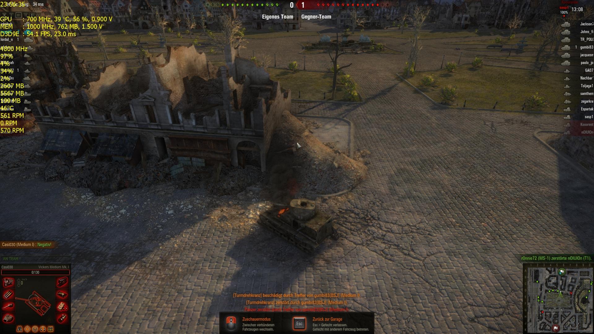

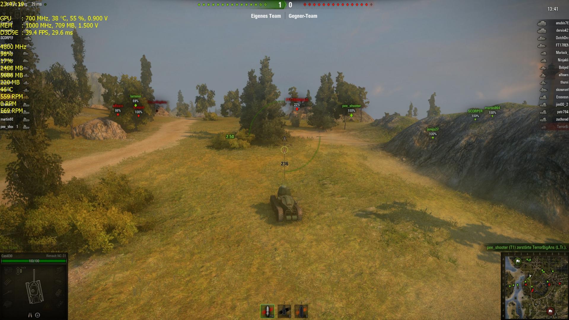

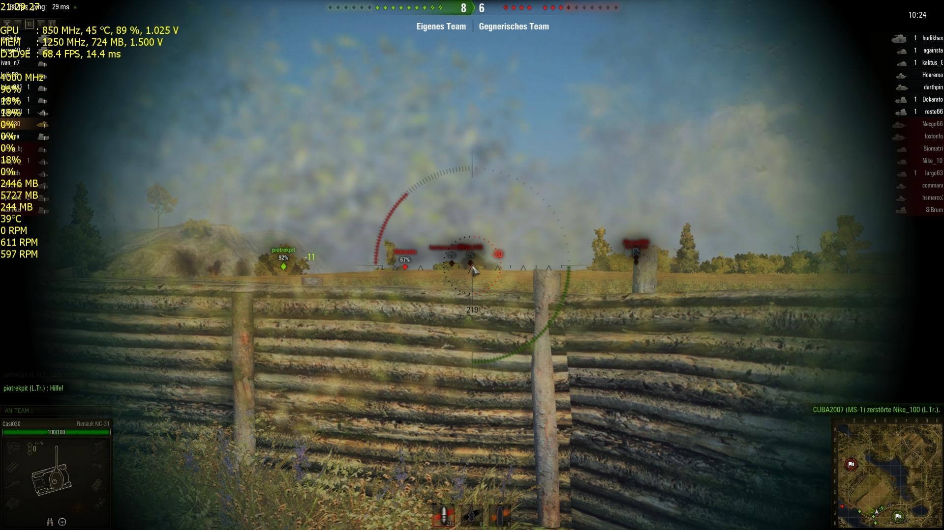

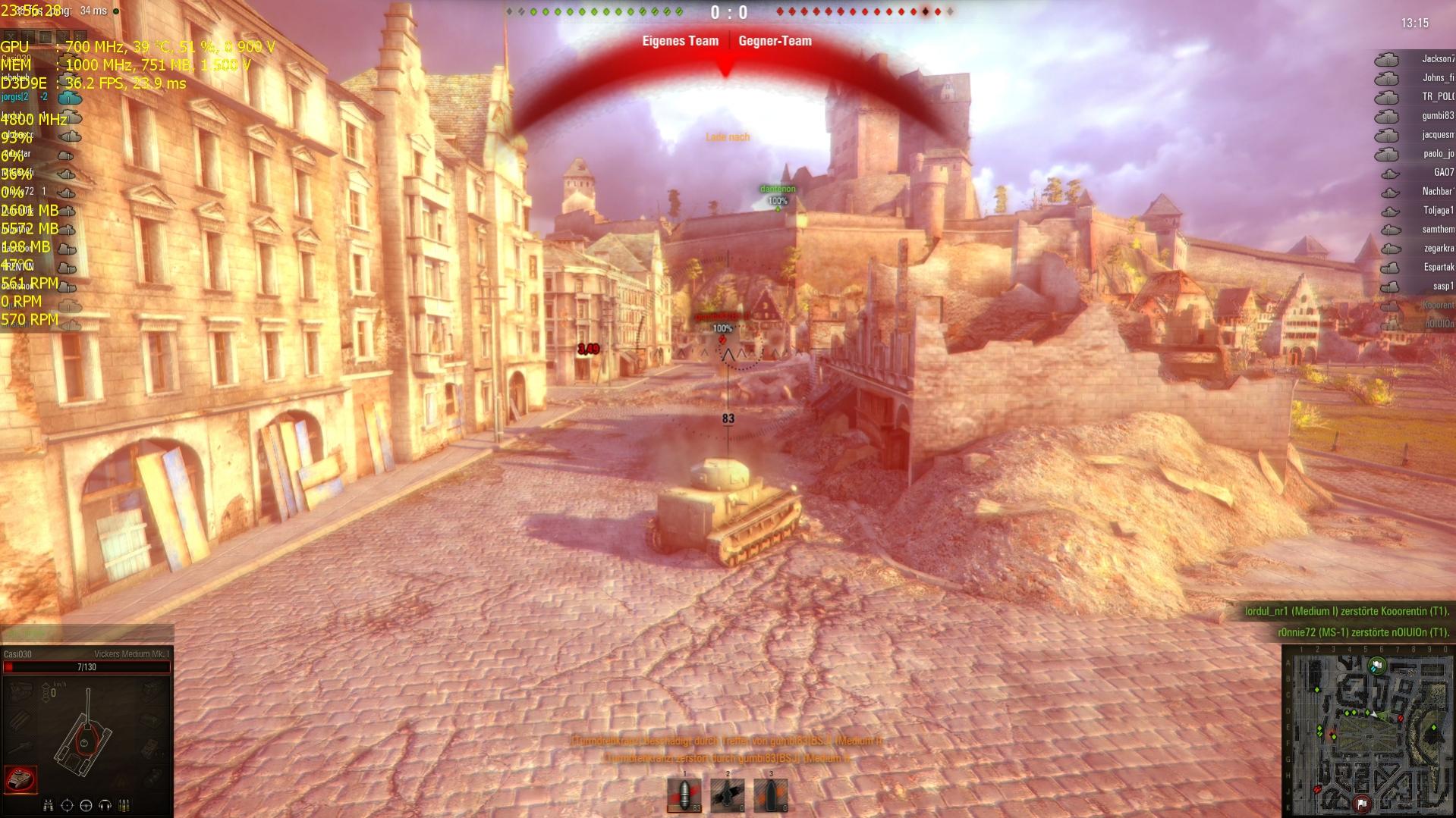

Naja ist nicht so gut zu erkennen,sind 4GHz........1 Kern meist bei rund 100%,die 3 anderen bringen es zusammen nicht mal auf 75%.
Gehe ins Bios und schalt ein Modul aus und takte die CPU rauf auf rund 4,4-4,6GHz.
WorldOfTanks_2013_10_22_21_38_46_651.jpgWorldOfTanks_2013_10_22_21_32_42_137.jpgWorldOfTanks_2013_10_22_21_29_28_028.jpg

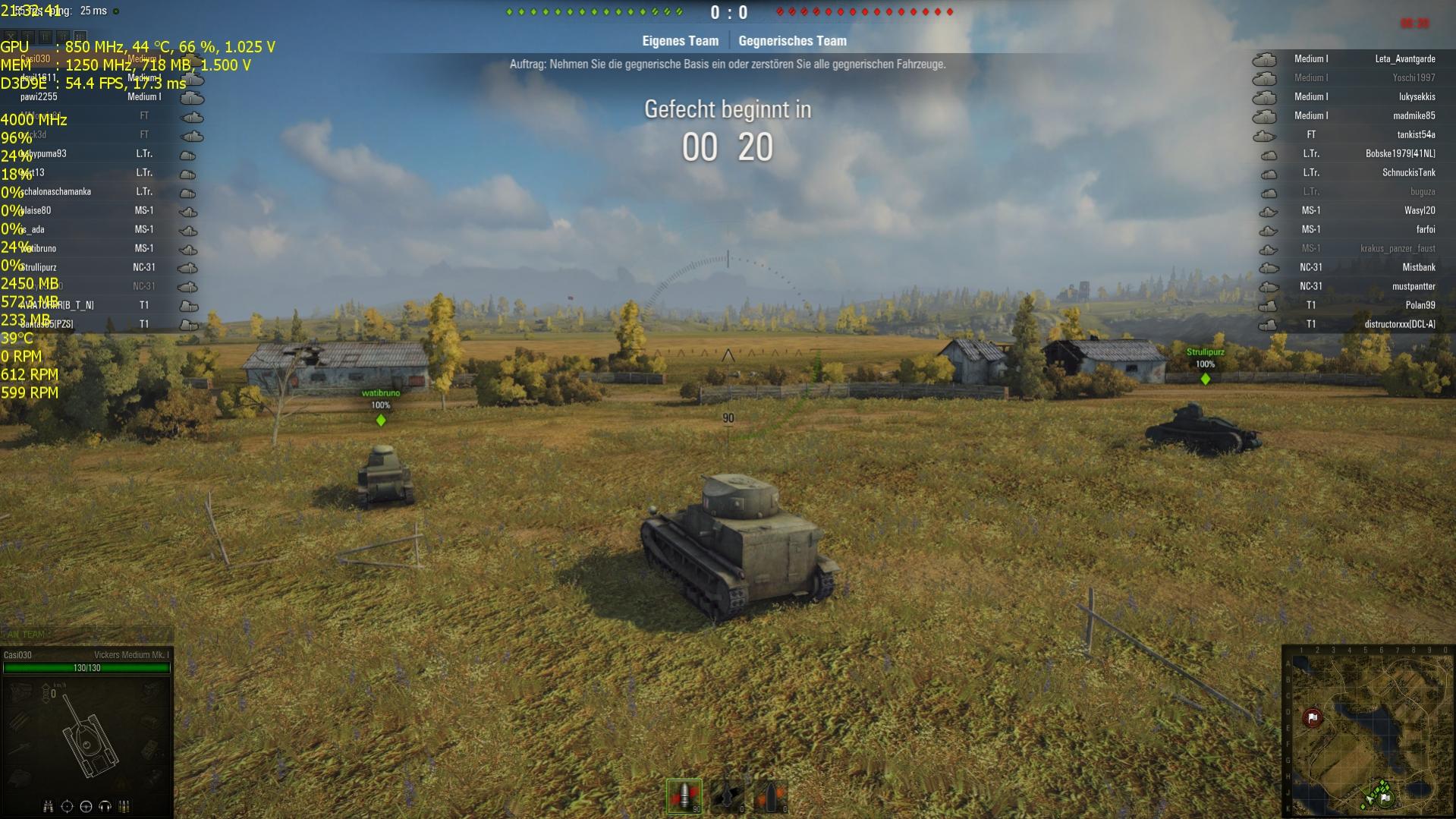

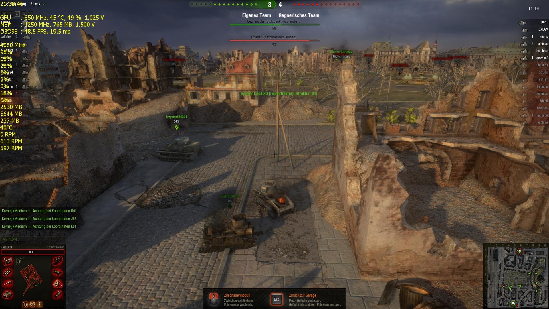

1 Modul (2 Kerne) sind zu wenig----------------------2 Module(4Kerne)reichen aus.
----------WorldOfTanks_2013_12_05_23_47_20_161.jpg---------------------------WorldOfTanks_2013_12_05_23_56_28_311.jpgWorldOfTanks_2013_12_05_23_56_35_569.jpg
