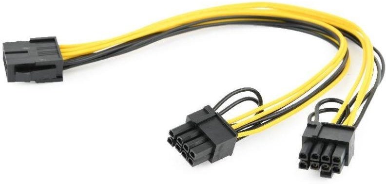

Also davon 2 anschließen am Netzteil und dann ein Anschluss an den 12 Pin Adapter und ein Anschluss frei lassen richtig?
  • gembird-interny-napajaci-kabel-pci-express-8-pin-2x6-2pin-0-3m_i377668.jpg

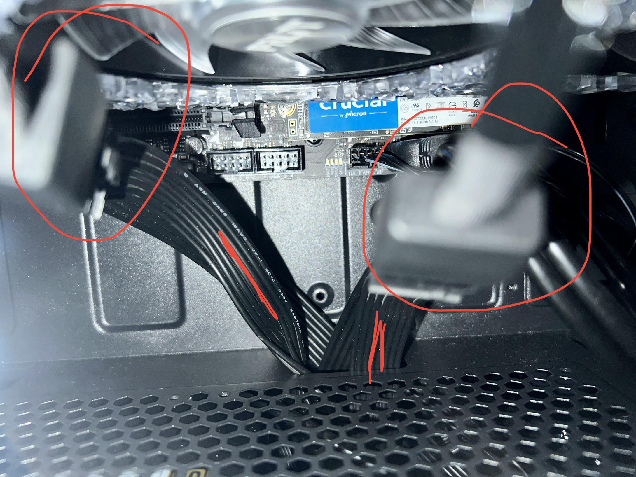

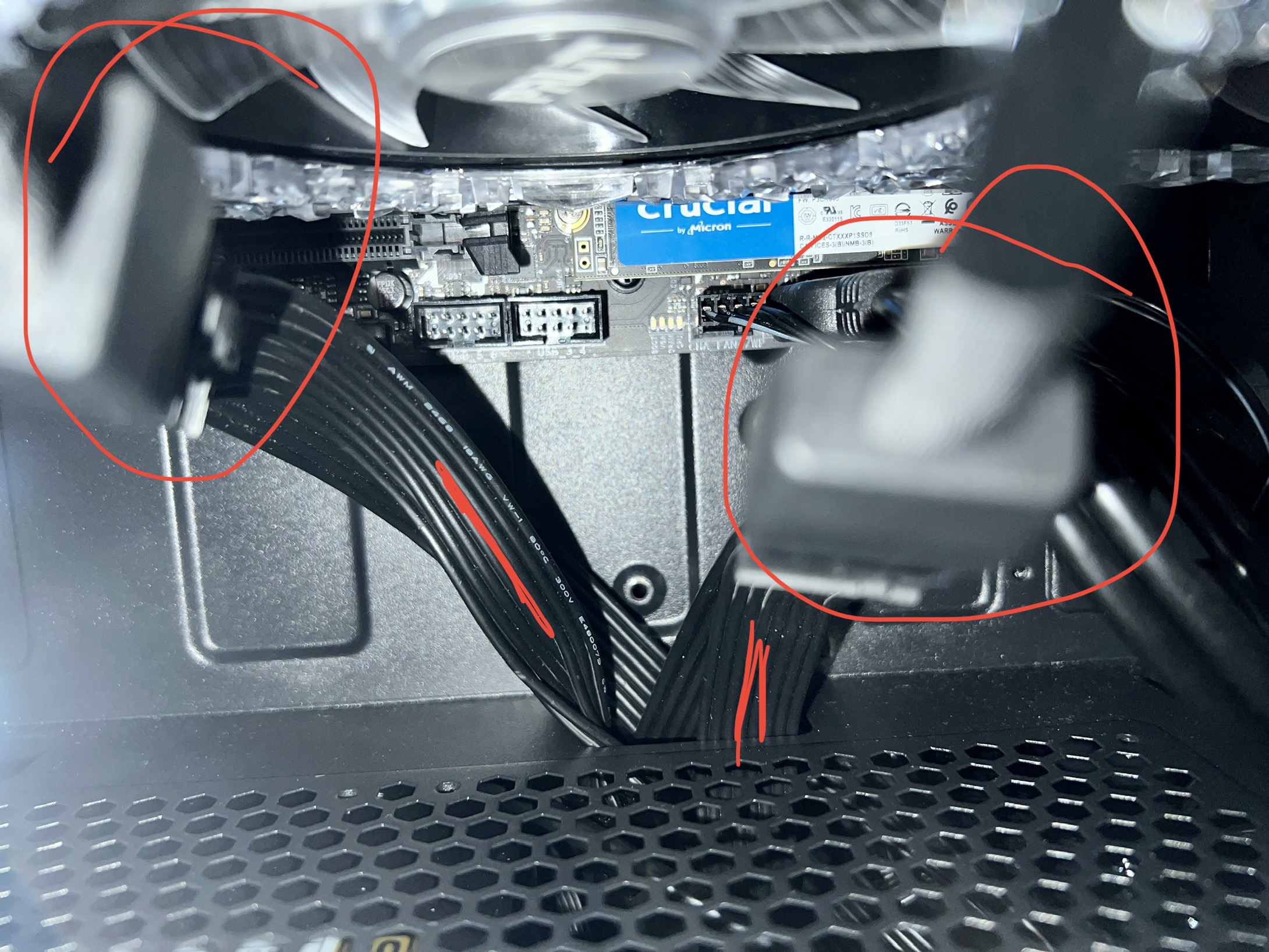

Ja genau, zwei Kabel am NT und beide an der Grafikkarte. Dann hast Du am Ende an jedem Kabel noch einen Anschluss übrig. Wenn Du Glück hast, kannst du das irgendwo verstauen ;)
Guckst Du: Kreis = Anschluss an GK, Strich = zweiter PCIe Anschluss der versteckt ist
