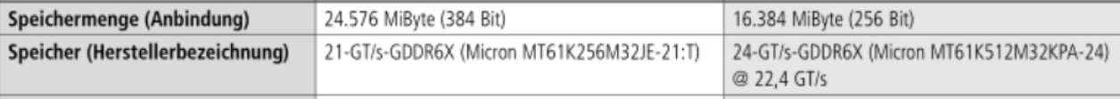

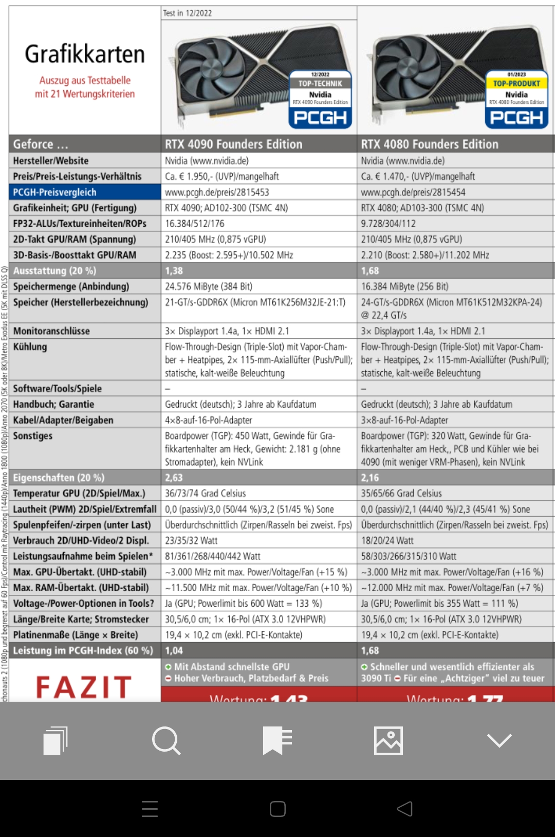

Anbei ein Auszug aus der PCGH-Ausgabe 01.2023, ich hoffe man darf es hier so posten. Vgl. Zeile "Speicher (Herstellerbezeichnung)".
Reaktionen: Gortha
Sehr spannend. Danke dafür.
Damit scheint der GDDR6X der 4080 tatsächlich eine neuere Version zu sein, als der der 4090.
Was mich stutzig macht, sind allerdings die 512MB der GDDR Chips der 4080, damit müsste die eigentlich 32 GB Vram haben und nicht 16GB^^
Steht in der Ausgabe auch welche Chips auf der 4070Ti sind?
Wenn es das selbe Modell wie der 4090 ist, hätte ich eben hart OCt^^
PS: https://www.mouser.de/ProductDetail/Micron/MT61K512M32KPA-24U-TR?qs=vvQtp7zwQdOpVCg5/EKVOA== = macht ~260€ alleine für den VRam der 4080 :p
https://www.micron.com/products/ultra-bandwidth-solutions/gddr6x/part-catalog/mt61k512m32kpa-24
https://www.micron.com/products/ultra-bandwidth-solutions/gddr6x/part-catalog/mt61k256m32je-21

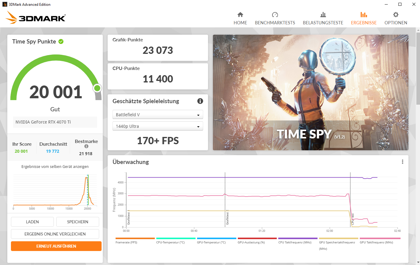

Bei mehr als 160 MHz habe ich allerdings leider hin und wieder Crashes, also ist das wohl das Maximum für meine Karte (Gigabyte RTX 4070 Ti Gaming OC).
