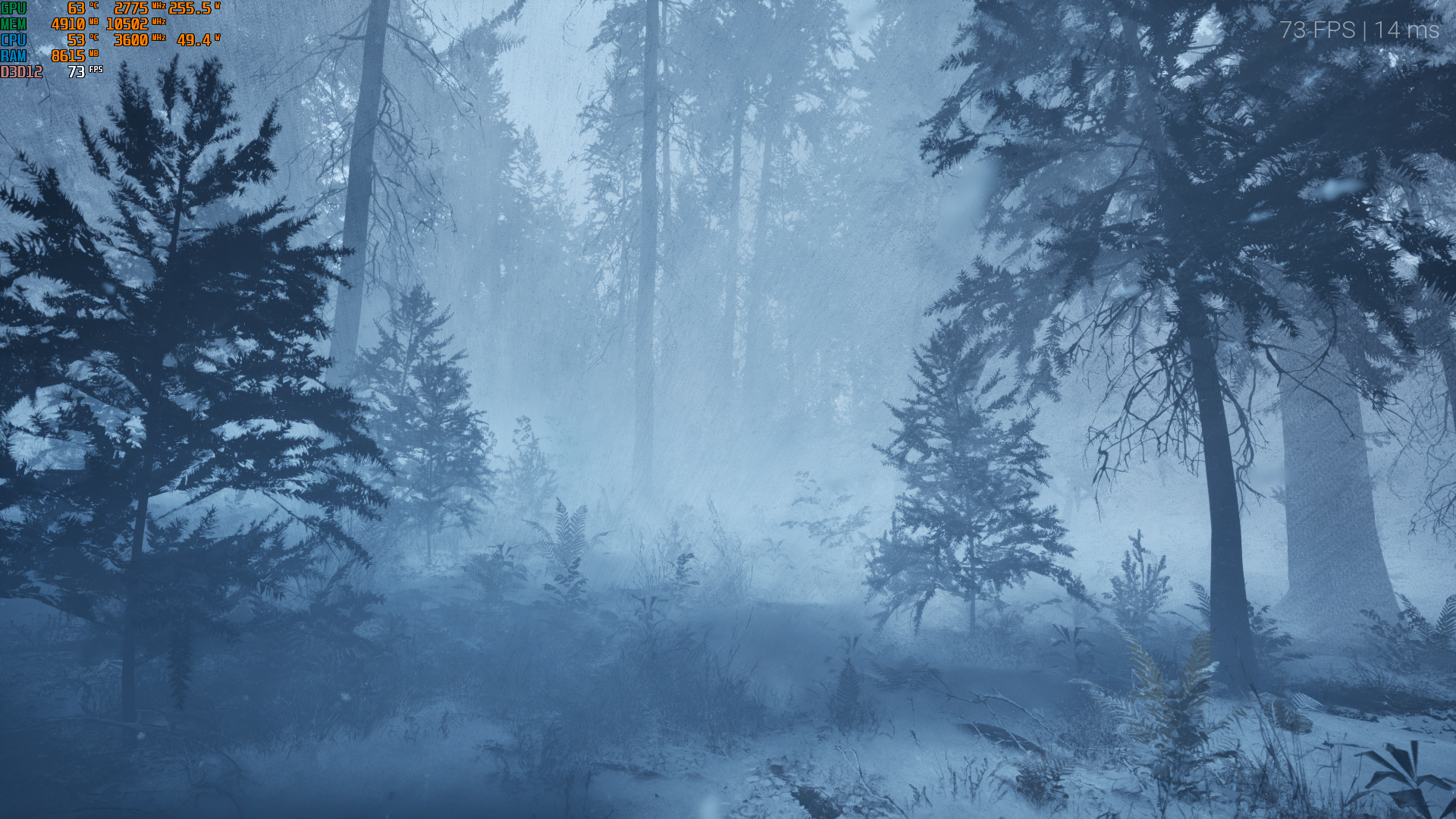

hier mal ein vergleich mit einer unreal engine 5 demo.
dein profil mit 80 & power target und 150 MHz +

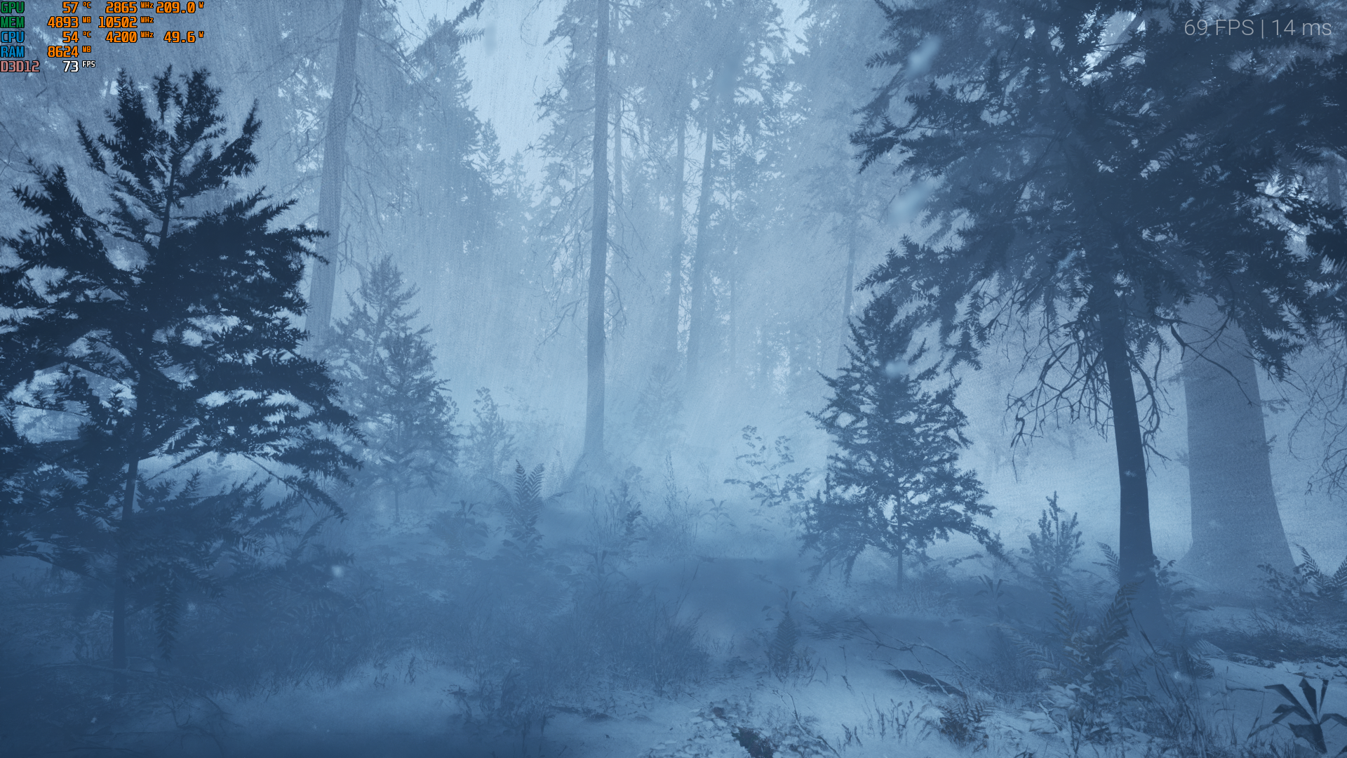

Hier mit 0.95 Volt und 2715 MHz.

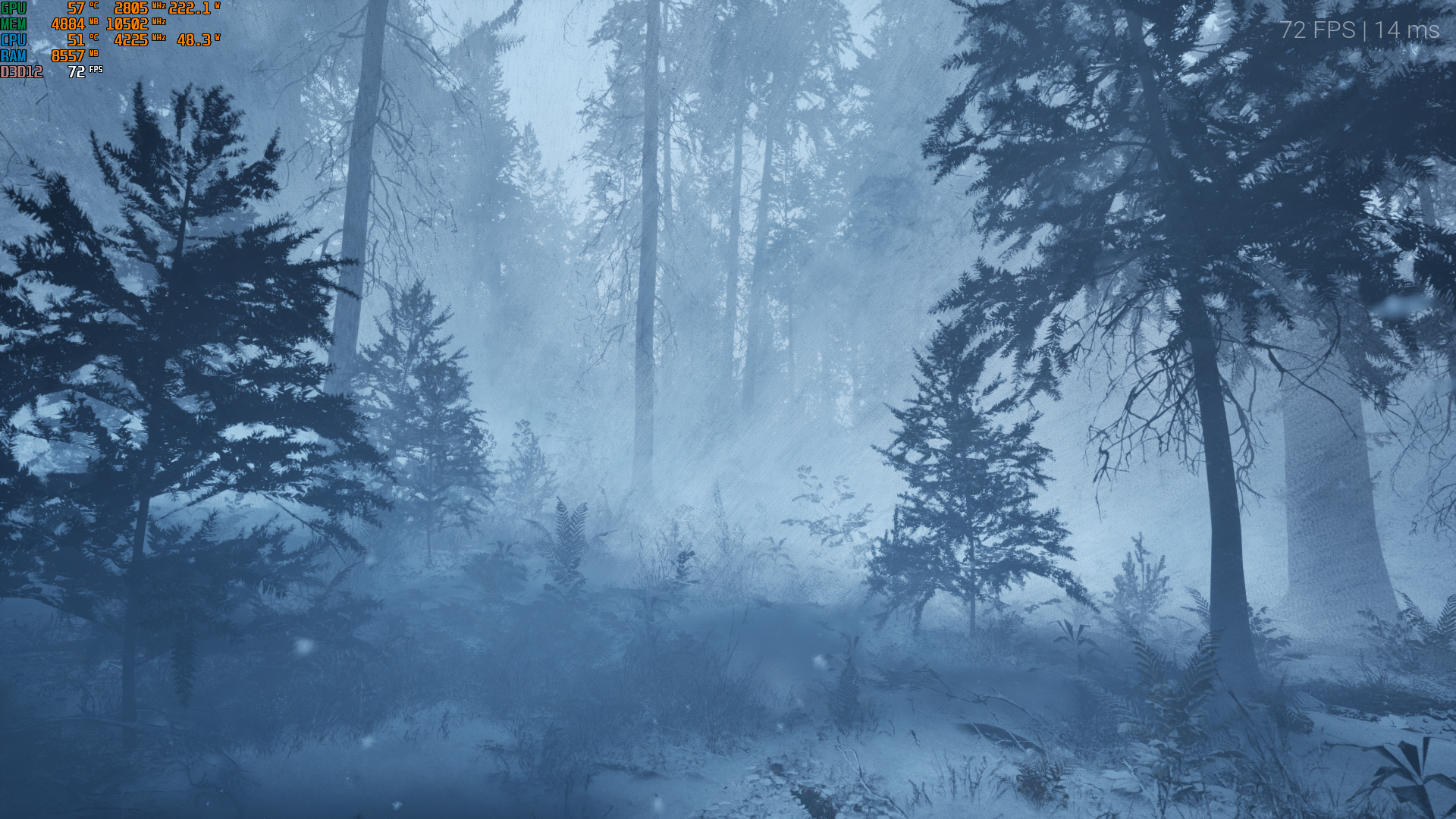

Hier mit 1 Volt und 2865 MHz

Wie man sieht bringt übertakten nichts wenn man die Vcore ändert weil sich sich ja der GPU Video Takt verringert wenn man an der spannung spielt. Ich bleibe bei den 0.95 Volt profil.Die 2 Fps machen jetzt auch kein Unterschied.
Das dieses Profil langsamer sein soll, als dein 0,95Volt Profil, dass kann nicht sein. Mehr Takt. Es müsste sogar leicht über Stock kommen, mindestens gleichauf sein.
Denn wie du auch schon konstatiert hast, sinkt der Video-Takt bei UV ab, aber bei 0,.95Volt ist er geringer als unter 1,0 Volt.
