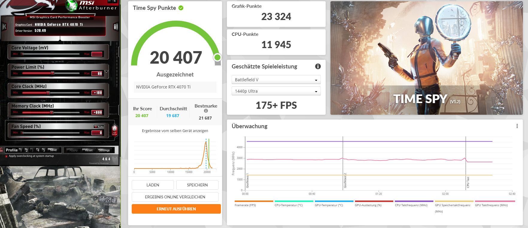

Je nachdem wieviel man sparen möchte bzw. wieviel Leistungsverlust man einhergehen möchte würde ich auch 75-80% PL angehen.
Mein Daily sieht mittlerweile so aus: PL 80% + 180Mhz clock + 800 Memory.
Sind nun 230 Watt anstelle von 280 Watt.
Und dennoch mit 23.300 Punkte im Timespy 600 Punkte mehr als Stock (22.700).

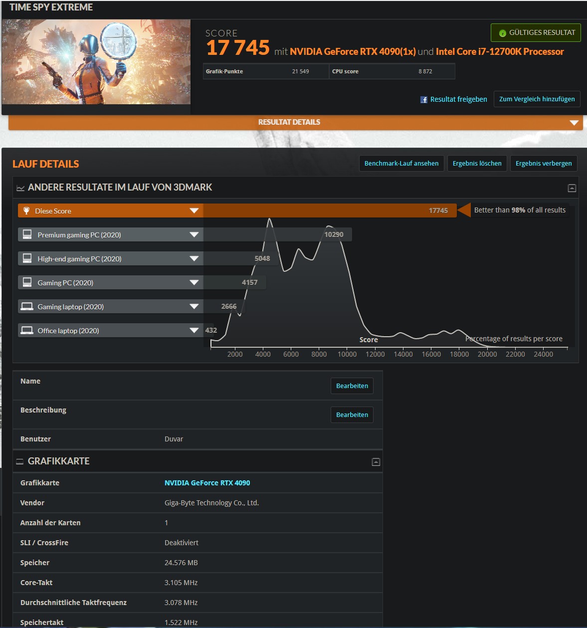

2790 und einer der schlechteren? Kp wie ihr Stabilität testet. aber meine Master packt da nur 2730MHz stabil. (+1500 Vram). Je nach Game oder Bench variieren die Taktraten schon sehr stark.dfx2k schrieb:Hab auch die 4090 Gaming OC. Meine boosted standard auf 2730MHz.

Hier mal TS + TSX runs ohne jegliche Artefakte.

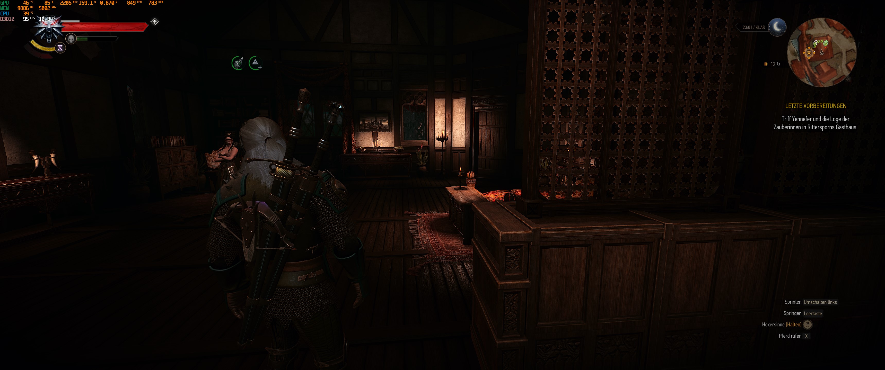

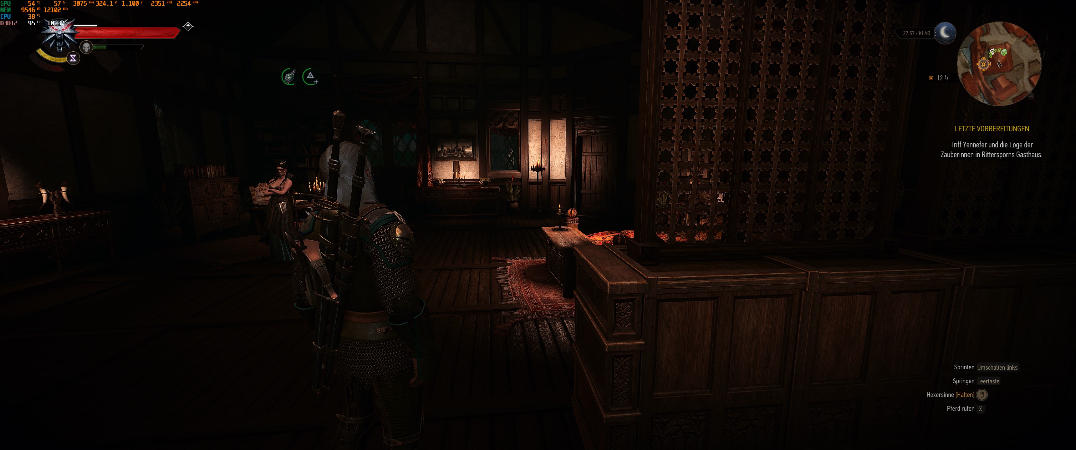

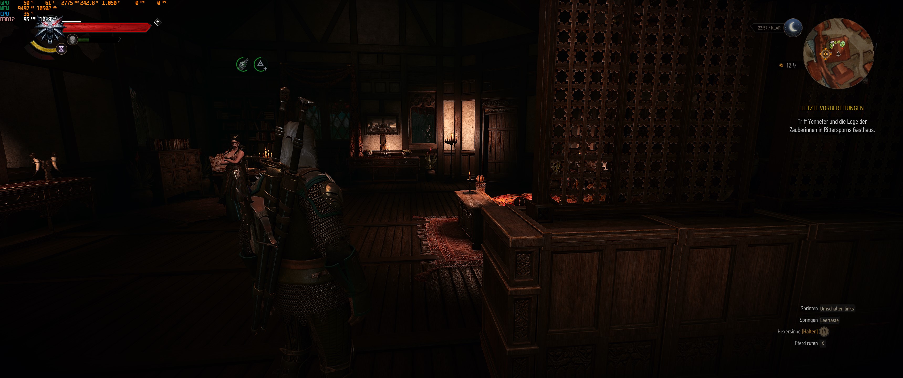

24/7 läuft bei mir ein Mega UV^^ (Verbrauch so ca 150W im Schnitt DLSS+FG Rest maximiert +RT max beim Witcher 3440x1440 98 FPS capped) Ja mit dem Setting welches ich fahre, verliert man ggü Stock schon massiv Performance, nur beim Witcher spielt das keine Rolle, die Wunschfps werden mit dem Setting erreicht und wenn ich meine anderen (stärkeren) Profile lade, steigt nur der Verbrauch deutlich an, ohne das sich was an den FPS tut, von dem her ist es ratsam, falls ihr auch so spielt, mal max UV zu testen und mal durch die Profile zu switchen. Viele fahren ja einfach immer ihr OC Profil, wenn ich das anschalte bin ich bei über 300W in der selben Szene, obwohl 150W locker ausreichen.
Duvar schrieb:24/7 läuft bei mir ein Mega UV^^ (Verbrauch so ca 150W im Schnitt DLSS+FG Rest maximiert +RT max beim Witcher 3440x1440 98 FPS capped) Ja mit dem Setting welches ich fahre, verliert man ggü Stock schon massiv Performance, nur beim Witcher spielt das keine Rolle, die Wunschfps werden mit dem Setting erreicht und wenn ich meine anderen (stärkeren) Profile lade, steigt nur der Verbrauch deutlich an, ohne das sich was an den FPS tut, von dem her ist es ratsam, falls ihr auch so spielt, mal max UV zu testen und mal durch die Profile zu switchen. Viele fahren ja einfach immer ihr OC Profil, wenn ich das anschalte bin ich bei über 300W in der selben Szene, obwohl 150W locker ausreichen.
Liegt das an der 4090, oder ist das beim Witcher so?
Das kann ich aktuell bei meiner 4080 nicht beobachten.
Bei mir läuft z.B. grad Uncharted auf Ultra und da bin ich im FPS-Cap von 162 bei ~ 170W.
Wenn ich die Max-FPS auf 120 runterstelle komme ich auf ~ 125W.
Die Leistungsaufnahme reagiert hier also gut auf meine Settings.

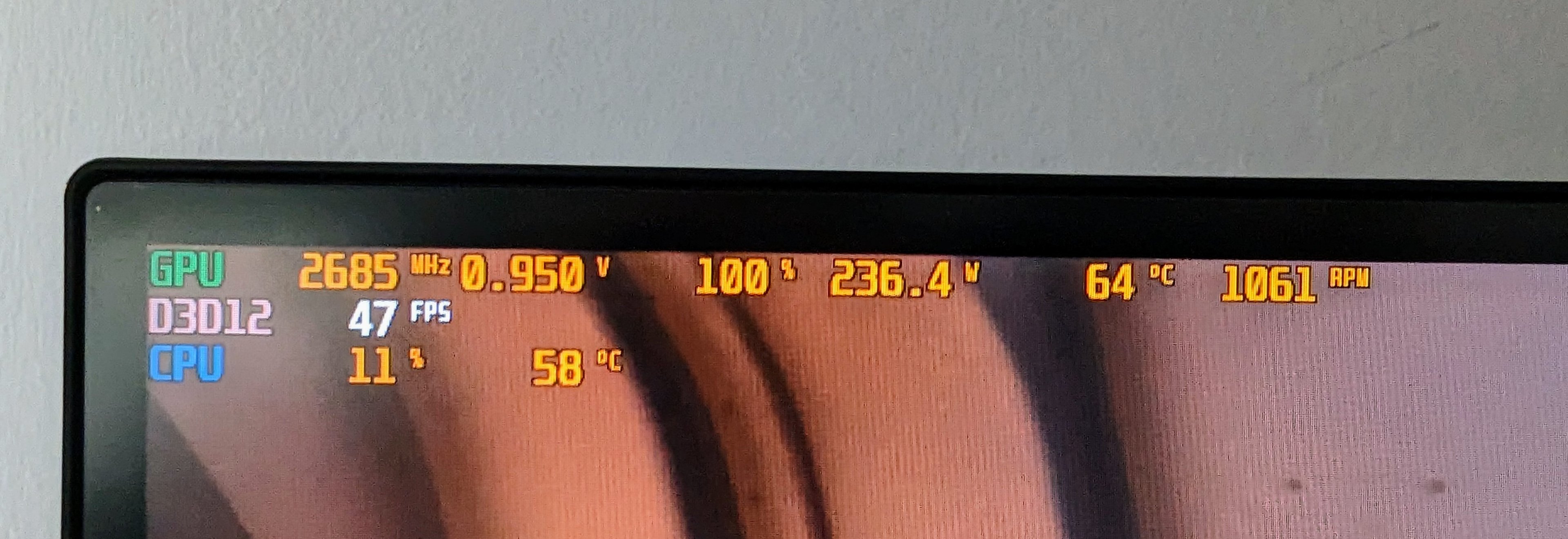

Ist die Leistungsaufnahme gleich, wenn du ein FPS cap einstellst und dann mal zwischen all deinen Profilen wechselst? Hier mal Stock vs OC vs max UV, selbe Settings und FPS capped auf 95. Wie man sieht, bei selben FPS, ein massiver Verbrauchsunterschied. Teste halt mal mit der 700mV Gerade (keine curve mehr), falls das Setting natürlich deine Wunsch FPS packt. Was ich meinte ist halt, dass die Leute ihr max OC Profil einstellen und in diesem Falle dann einen total unnötigen Mehrverbrauch hätten. Entweder es schert sie nicht mit dem Verbrauch oder sie wissen es schlicht und einfach nicht, dass sie dieselben FPS auch mit deutlich weniger Verbrauch haben könnten.
Ich hab ein 700mV/875mV/950mV/1.1V und einen per OC Scanner eingestelltes Profil (zum testen), was ich dann per PL zwischen 60-80% getestet habe und auch dies machte einen guten Job, aber nicht ganz so gut wie manuell eingestellt, ca 10-15W Differenz, also manuell eingestellt ist besser.
