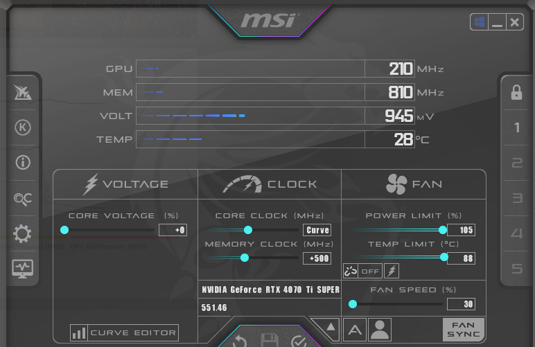

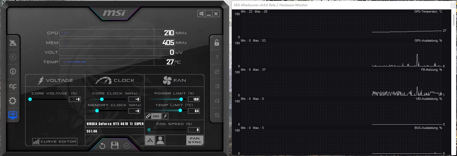

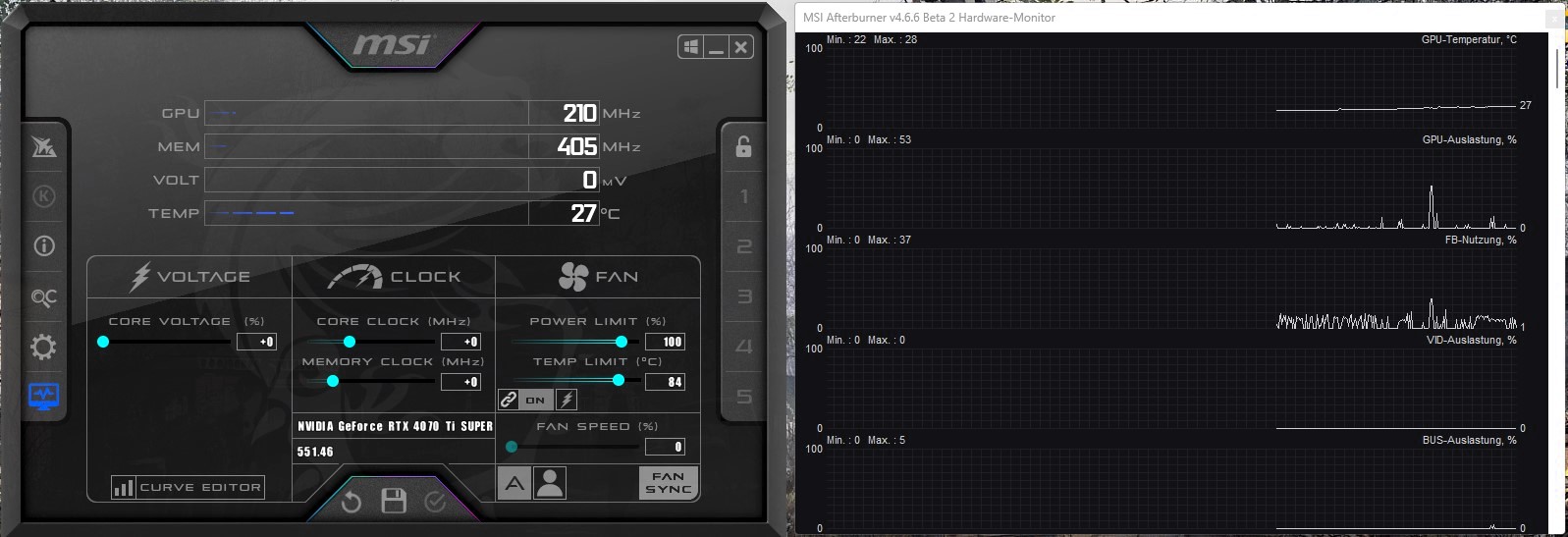

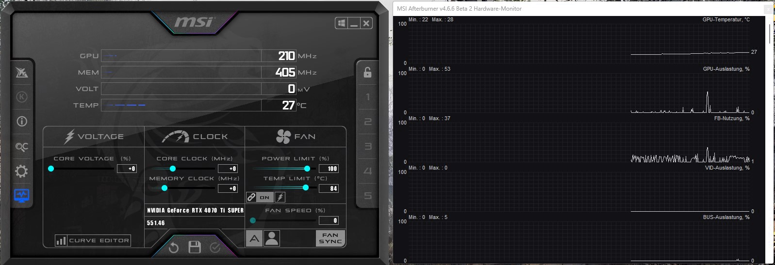

Hab mir eine 4070 Super geholt und wollte, sie jetzt undervolten. Nur habe ich das Problem, dass mir der Afterburner keine Spannung anzeigt.
Auch wenn die Spannung nicht angezeigt wird, es funktioniert. So wichtig oder überhaupt notwendig ist die Spannungsanzeige in AB nicht zum Undervolten.
Kannst die Spannung auch in RTSS Overlay einblenden lassen.
Bei mir hat AB auch die ersten Tage keine Spannung angezeigt. Irgendwann ging's dann. Keine Ahnung.
Ist aber ein häufiges Problem, bei vielen Screenshots sieht man Spannung ohne Anzeige.
Shir Khan schrieb:
Schuss ins Blaue: Aktuelle AB-Version installiert?
Ja, müsste die Version 4.6.5 sein.
nope...
Reaktionen: Shir Khan
Funktionierender Link (im Gegensatz zu dem oben): https://forums.guru3d.com/threads/msi-ab-rtss-development-news-thread.412822/page-215#post-6194453

Danke @Shir Khan für den Link. Konnte mir die Beta runterladen und es zeigt mir jetzt auch die Spannung an.
Aber habe bisher nur das Power Limit reduziert. Werde mich erst noch einlesen.

Hammer0id schrieb:
Einstellungen siehe Afterburner
Da sieht man wenig bis nichts.
Wenigsten mV@Mhz solltest du erwähnen.
Sorry, hab mich ewig nicht mehr mit dem Thema beschäftigt.

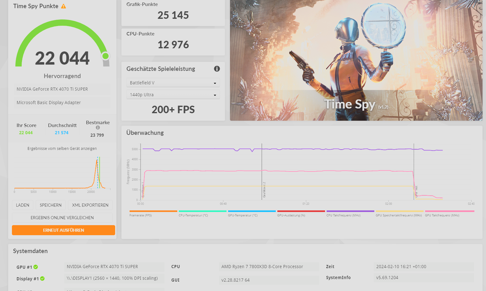

Hatte die Kurve per OC Scanner automatisch ermitteln lassen.
GPU-Z zeigt unter Vollast 1,015V
~299Watt

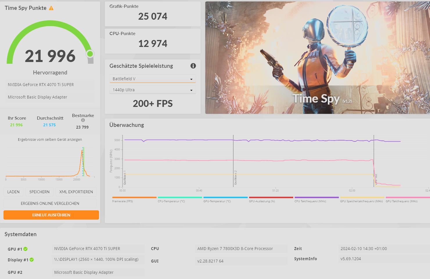

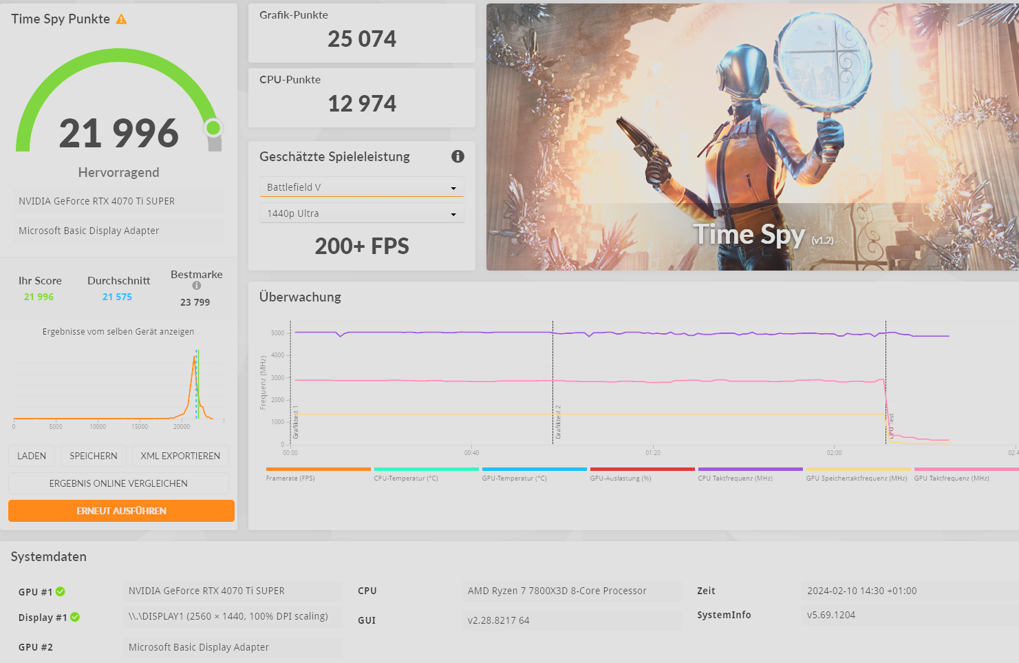

Hammer0id schrieb:

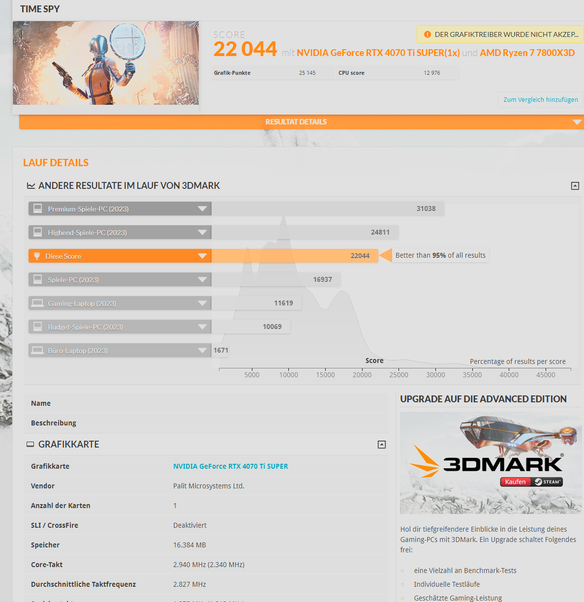

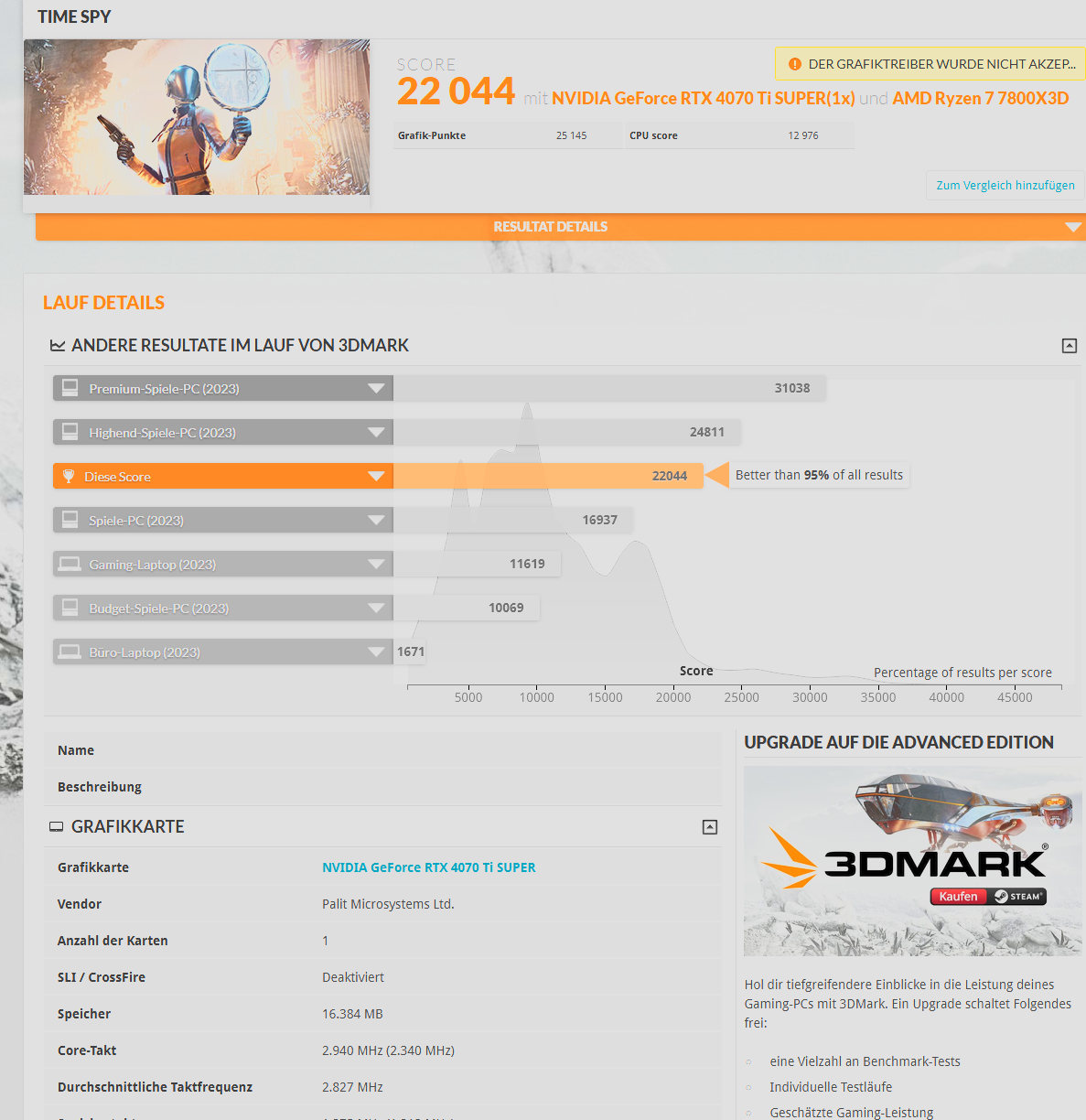

Am testen mit der neuen Palit RTX 4070 Ti Super Gaming Pro OC
deas ergebis ist invalide, erkennt man dem ausrufezeichen neben "Time Spy Punkte", hervorgerufen wahrscheinlich durch einstellungen in der nvidia-systemsteuerung (o.ä.), und beeinflusst das ergebnis mglw. negativ.
Wenn du maximale Leistung bei maximalem Verbrauch willst, okay.
Ansonsten könntest du durch UV ~30% Verbrauch einsparen bei nur ~3% Leistungsverlust.
Ist der aktuelle NVidia Hotfix Treiber, der würde nicht akzeptiert.
Was Verbrauch angeht, für mich ist das so ok und weiter doktor' ich nicht dran herum - passt.

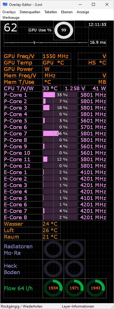

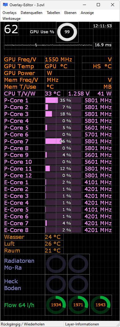

Kann man eigentlich bei afterburner und RTSS in on screen display bei externen Werten von AIDA z.b oder Hardwareinfo irgendwie was davor schreiben. Zb. Hotspot oder memtemp und nicht nur den Wert?
Mit Overlay per RTSS auf jeden Fall (Werte unvollständig mangels diskreter GPU im Rechner).
Ist nicht ganz ontopic though. Gibt's hier keinen OSD-Thread? :)
Reaktionen: Tr8or und Schrotty74

OK bin zu blöd zum Overlay Namen einstellen bei Rivatuner. Update
Habs doch noch etwas zusammen gebracht. Ist aber noch nicht fertig

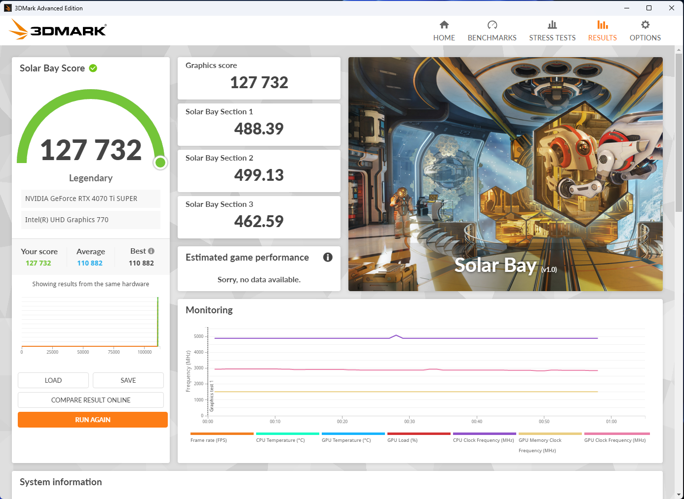

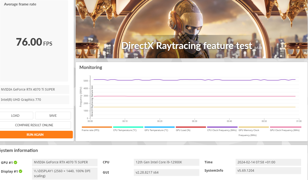

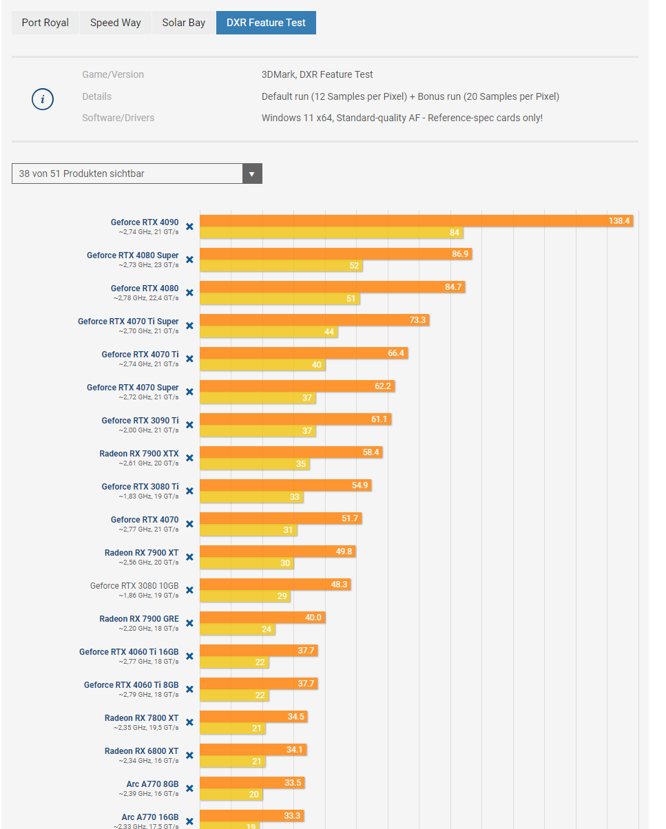

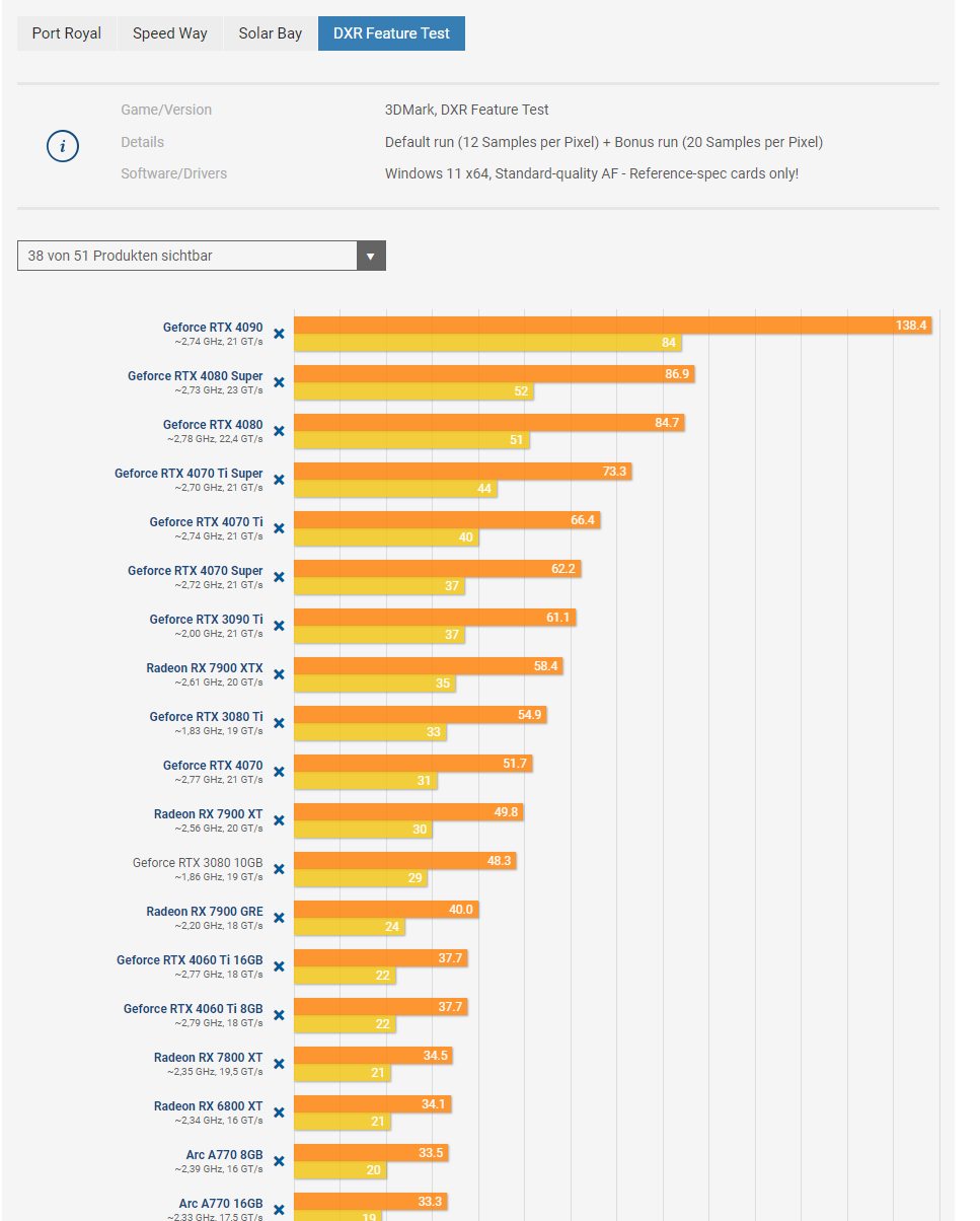

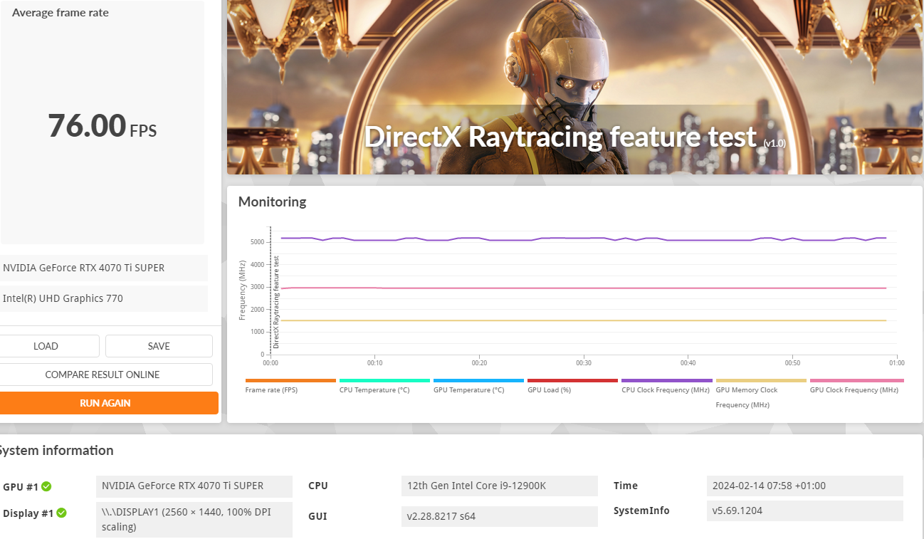

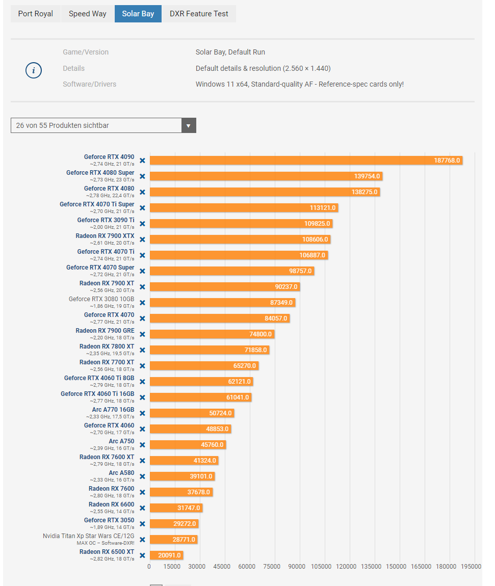

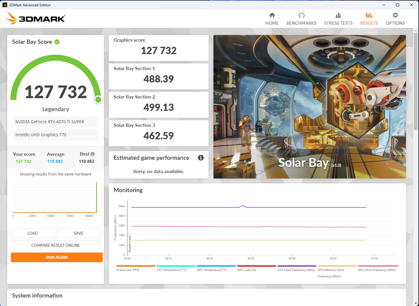

Neuen Treiber kurz gecheckt (551.52), diesmal mit RT Benches mit passender PCGH Liste
Solar Bay
DXR Feature Test
Reaktionen: Schrotty74
