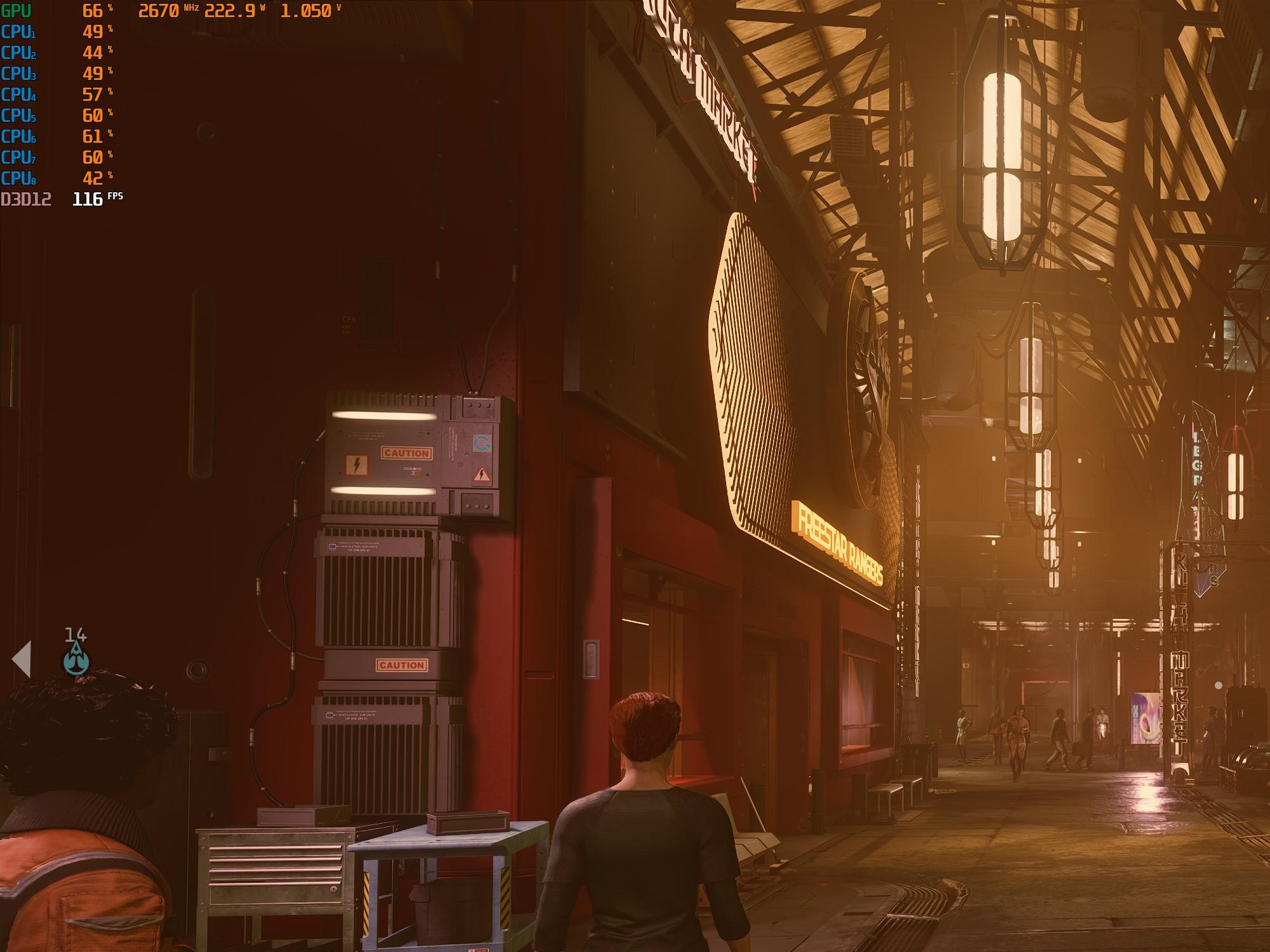

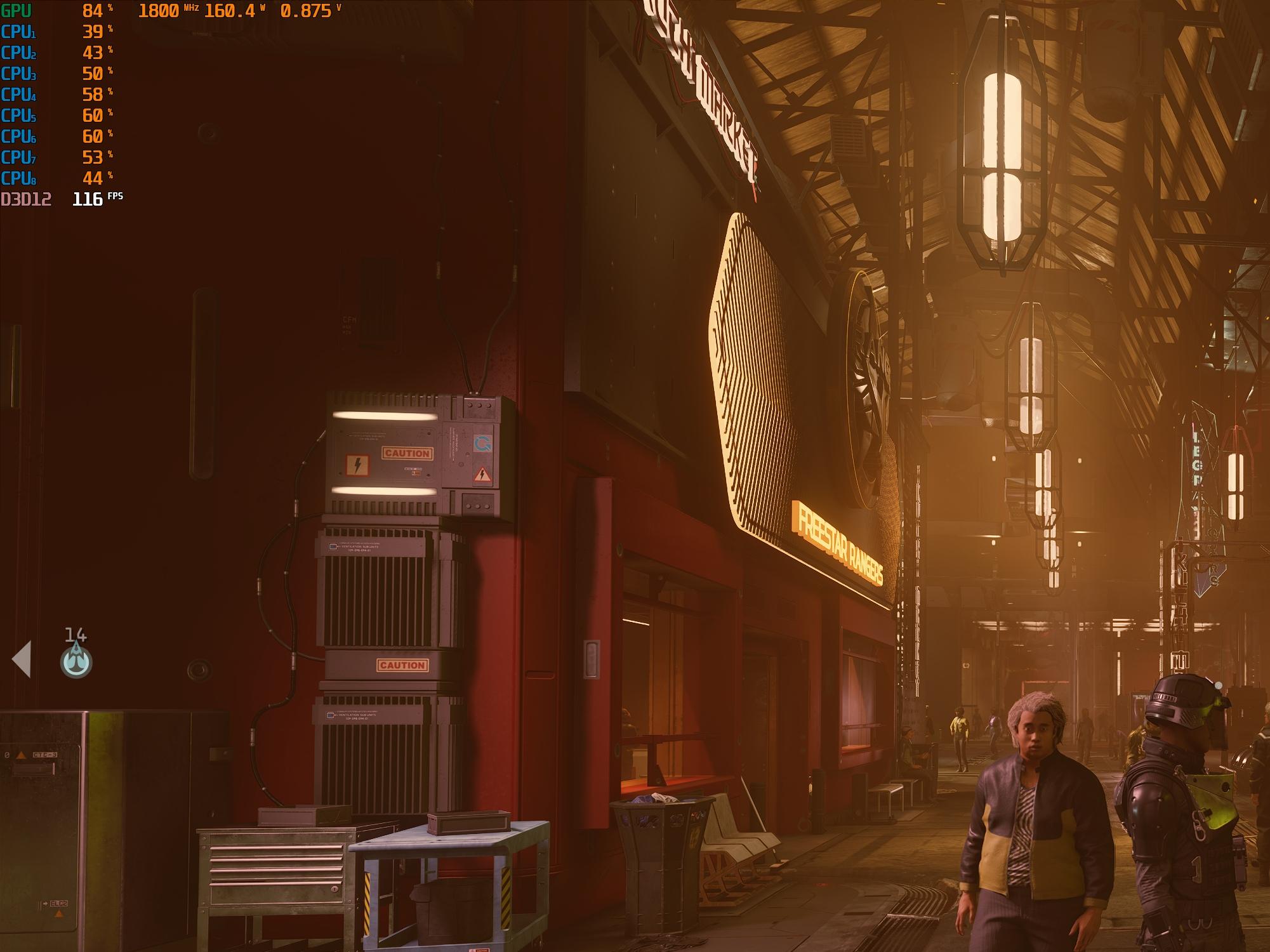

Nachtrag: Also auch im FPS Limit ist UV per Powerlimit nicht besser als per manueller Curve.

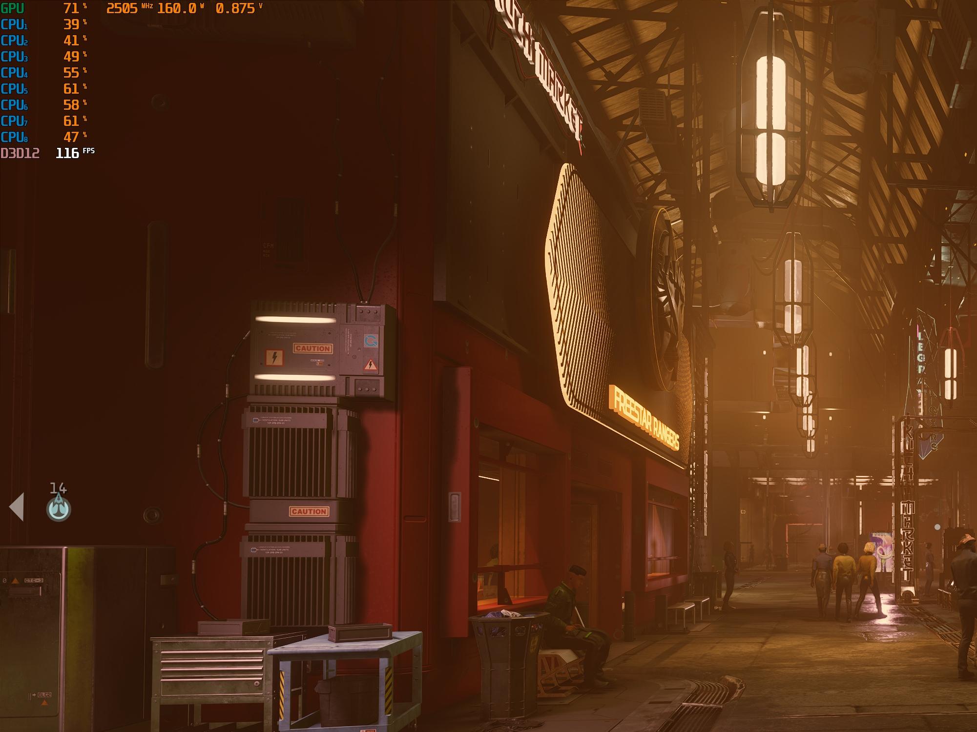

Eigene Kurve. Niedrigstes UV Profil 2505Mhz bei 875mV:
Standard Nvidia Kurve mit 50% PL:

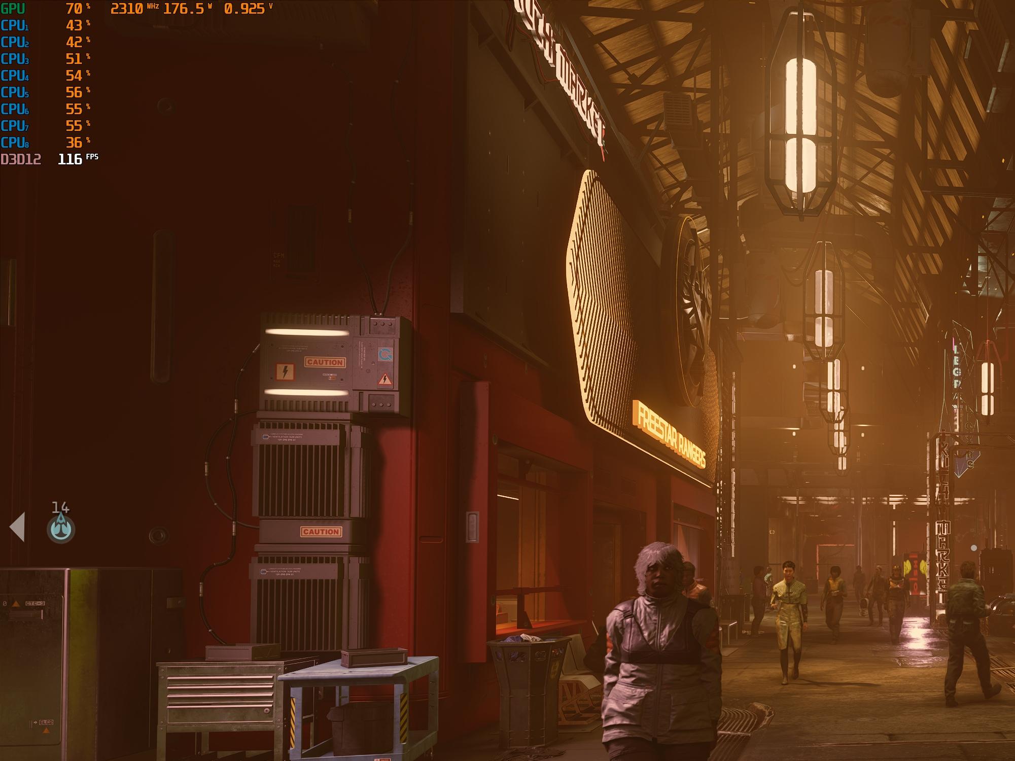

Standard Nvidia Kurve mit 40% PL:
Standard Nvidia Kurve mit 35% PL:
Mit der letzten Einstellungen schwanken Auslastung und Takt stark aber es geht nicht unter 875mV
und sobald man sich bewegt können die 116FPS teilweise nicht mehr gehalten werden also sinnlos.
Knackpunkt sind also die 875mV und die bestimmen letzendlich den Stromverbrauch aber da Nvidia
das Powerlimt an den Takt koppelt und dort eine Toleranz einrechnet, fehlt Takt und somit Leistung !

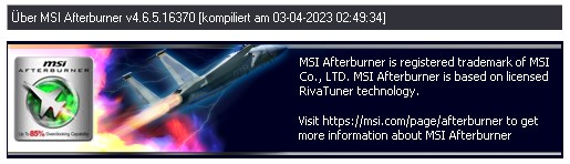

Müsste man erstmal die Afterburner Versionen vergleichen. Bei mir steht:

Die hier installierte AB-Version ist neuer. Muss sie auch sein wegen 4080 Super, sonst keine Spannungssteuerungsfreischaltung.

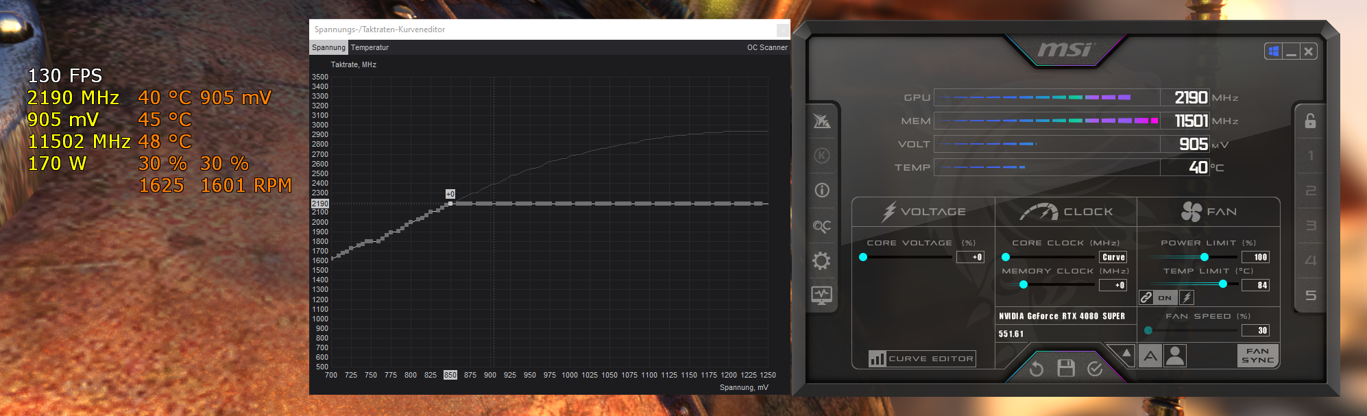

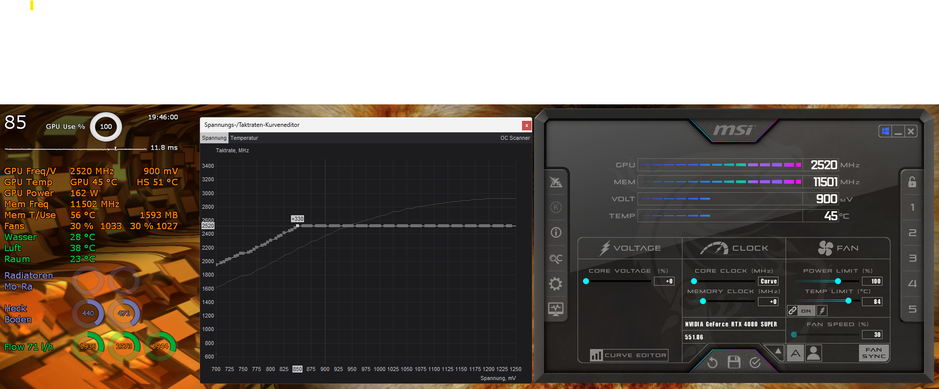

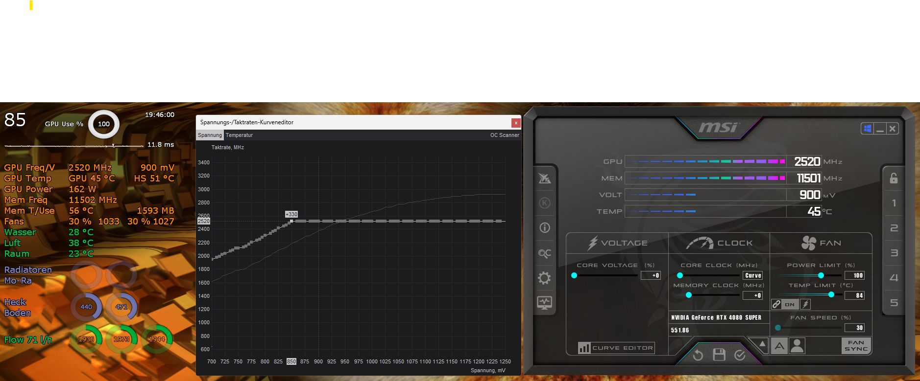

Testweise Colorful-460 W-, Galaxy-450 W- und Asus-420 W- (Screenshot) statt des MSI-400 W-Werks-BIOS geflasht. Das waren bereits vier Modelle/BIOSe. Keine Änderung.
Mal in die Runde gefragt: Gibt es hier 4080/Super-Karten mit anliegender GPU-Spannung <900 mV?

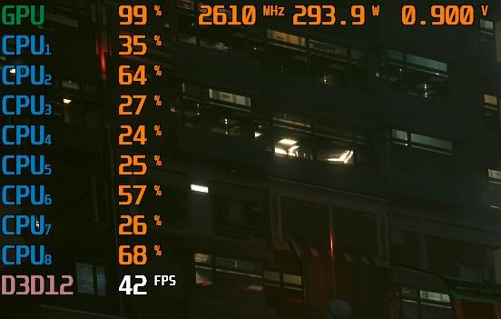

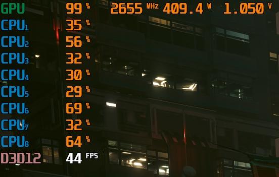

Gute Frage. Wenn wir die Nvidia Kurve als worst case nehmen also z.B. 2655Mhz bei 1,050V
dann wäre best case 2655Mhz mit 0,900V und das sind eben satte 100 Watt Unterschied ! :o
Nvidia Standard:
UV bei gleichem Takt:
UV sweetspot:
Maximales UV:

Die Volt-Anzeige ist also korrekt. Eine Curve-Spannung unter 900 mV wird nicht angewendet. Warum?
Mit 99%iger Wahrscheinlichkeit ein Bug in der aktuellen Beta vom Afterburner.
Mit der aktuellen Final (4.6.5) wird <0,925 v bei mir z.B. genommen, so wie es sein sollte, aber bei Spannung steht eben 0v, die Version ist halt von 2023, da gab es die Super karten noch nicht.
Danke, aber mit solchen Prozentangaben hab ich immer Probleme, vor allem ohne Beleg. Gibt es einen?
Welche Karte ist das bei dir? Eine 4080 Super?
Ich fragte explizit nach <900 mV. Wenn im AB 0 V steht, weil die Version zu alt für die Karte ist (oder die Spannungssteuerung nicht freigeschaltet wurde): Welche Spannung zeigen die anderen Sensorprogramme? Was bedeutet "wird genommen"? In der Curve anlegen und im AB übernehmen kann ich niedrige Spannungen auch, das zeigen ja die Screenshots.
Und noch einmal zum Verständnis: 875 mV oder weniger wären spannend, nicht 925.

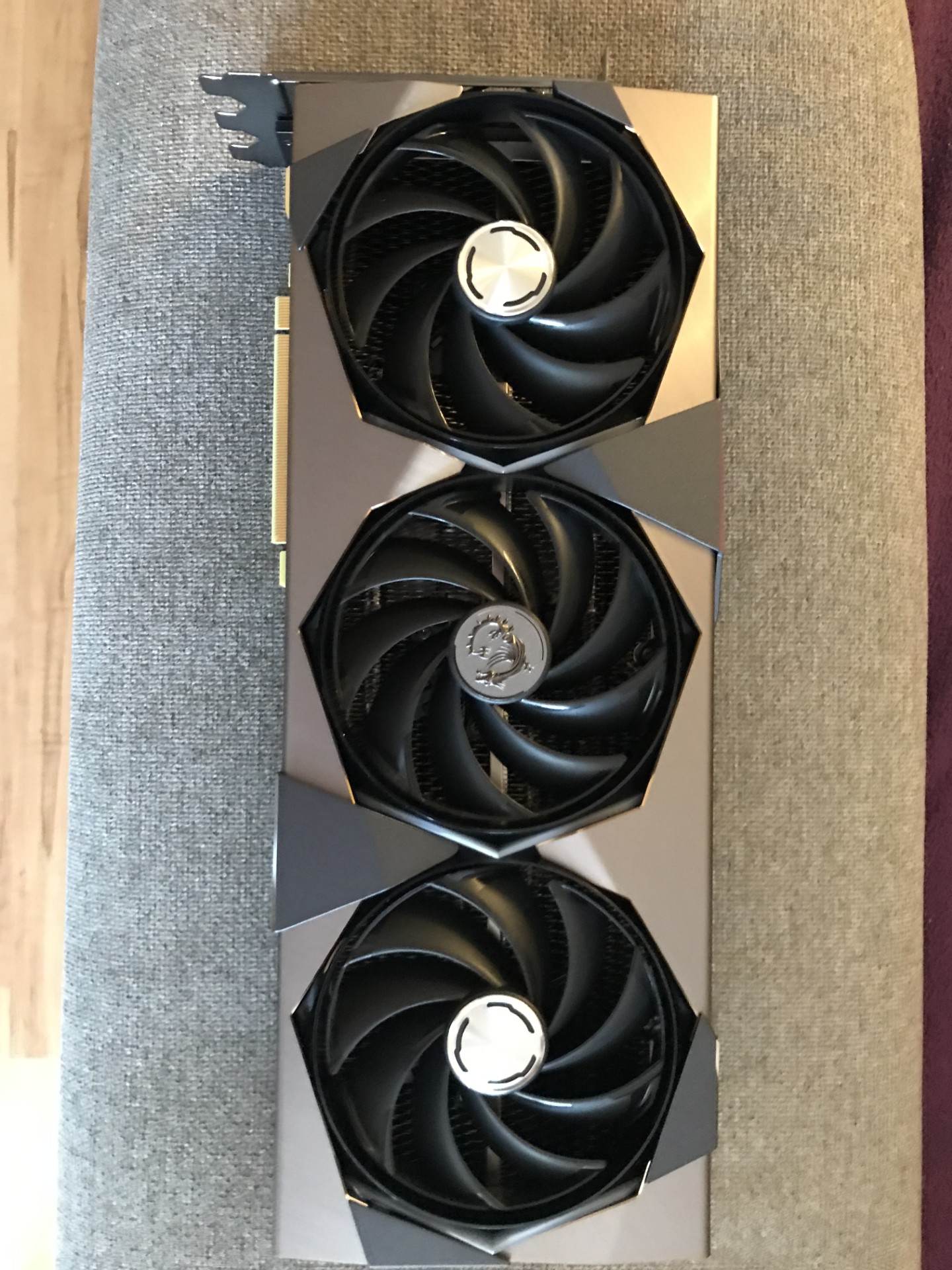

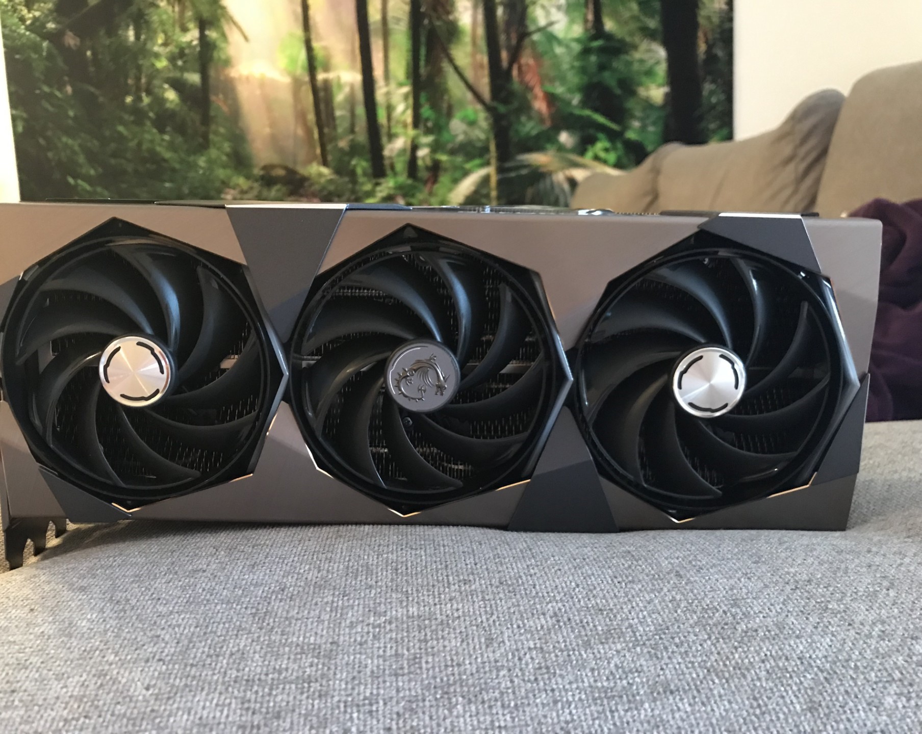

Die Grafikkarte hat unglaubliche Ausmaße, was für ein Trümmer da bekommst ja fast komplexe!
Ein Suprim Mauspad war auch dabei und Grafikkartenstütze, habe ich auch noch nie gesehen, hatte Probleme die Stütze reinzubekommen weil die Karte dermaßen lang ist, 3-4cm noch und ich hätte sie nicht reingebracht. Ich hab sie aus Neugier mal auf die Küchenwaage gelegt 2KG, bin verblüfft. Optisch ein Leckerbissen.
Glaube kann man nicht meckern für 649€. =)

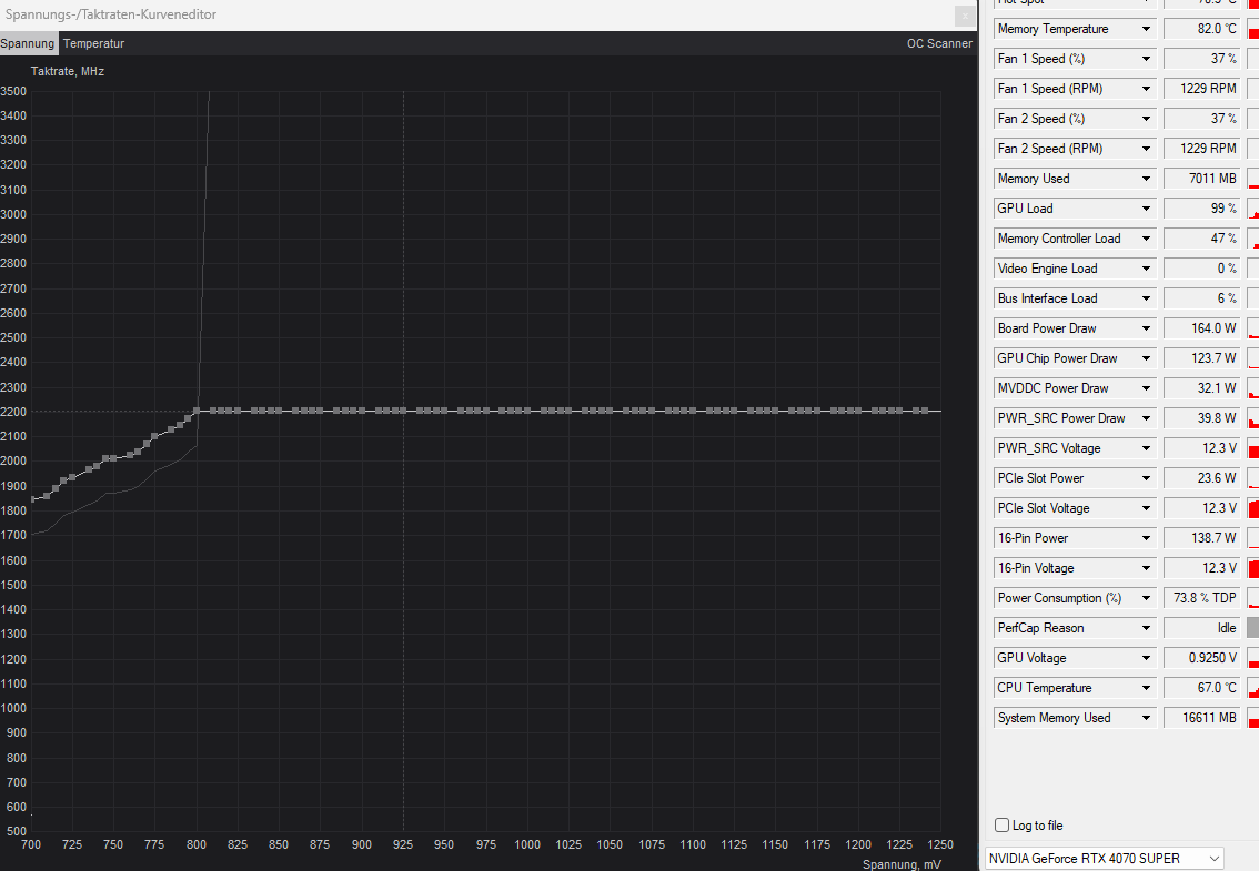

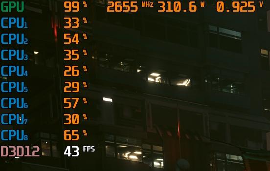

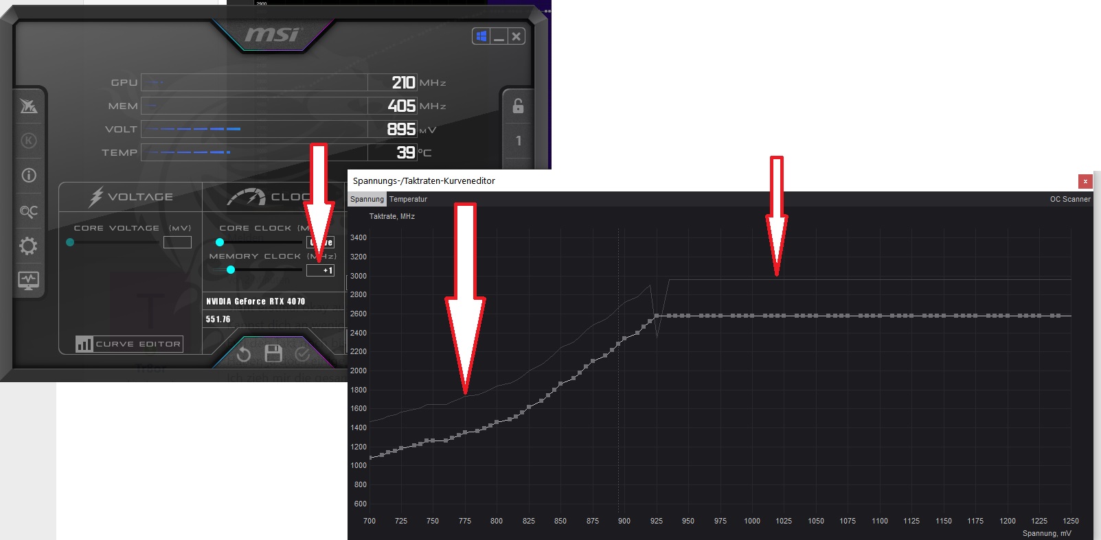

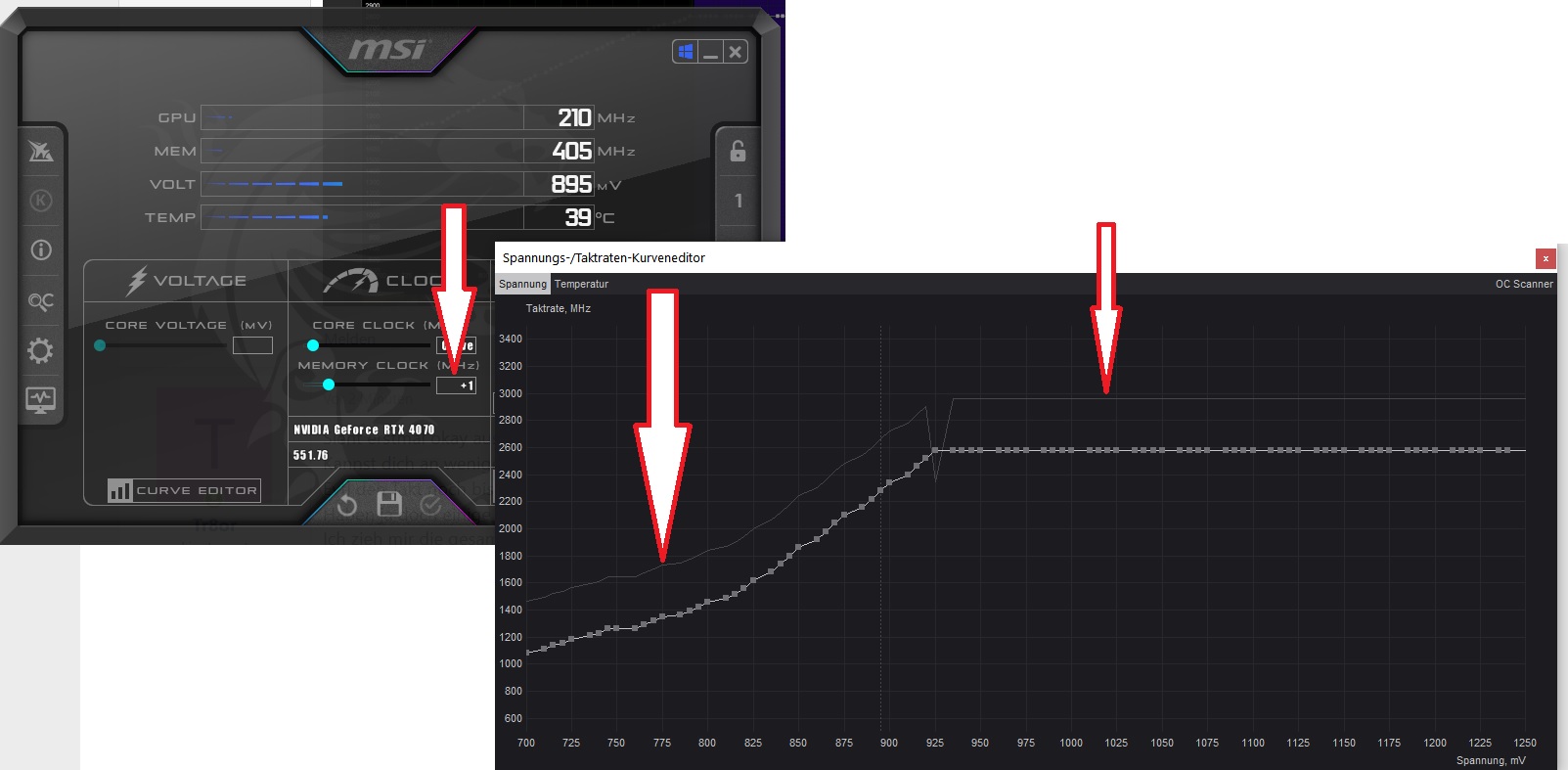

Zumindest mit der aktuellen Beta:
0,800 eingestellt, aber unter 0,925 geht es bei mir nicht. Auch CPU-Z liestr 0,925 aus.
Sieht man daran, dass bei 925 eine Vertikale gestrichelte Linie ist, die zeigt an, dass die Grafikkarte gerade diesen Punkt nutzt.
Bei deinem Screenshot sieht man, dass du 0,850 v korrekt eingestellt hast, aber die Karte 0,905 Volt nimmt.
Ja, das ist genau das Problem hier, es geht nicht tiefer runter. Ich habe das exakt gleiche Problem wie du, siehe Screenshot.
Nur ist es bei deiner Karte 0,905v, bei meiner 0,925v, ist evtl Modellspezifisch bei welchem Wert es "feststeckt".
Gleiche AB-Version mit meiner vorherigen GTX 1080, hat alles normal funktioniert.

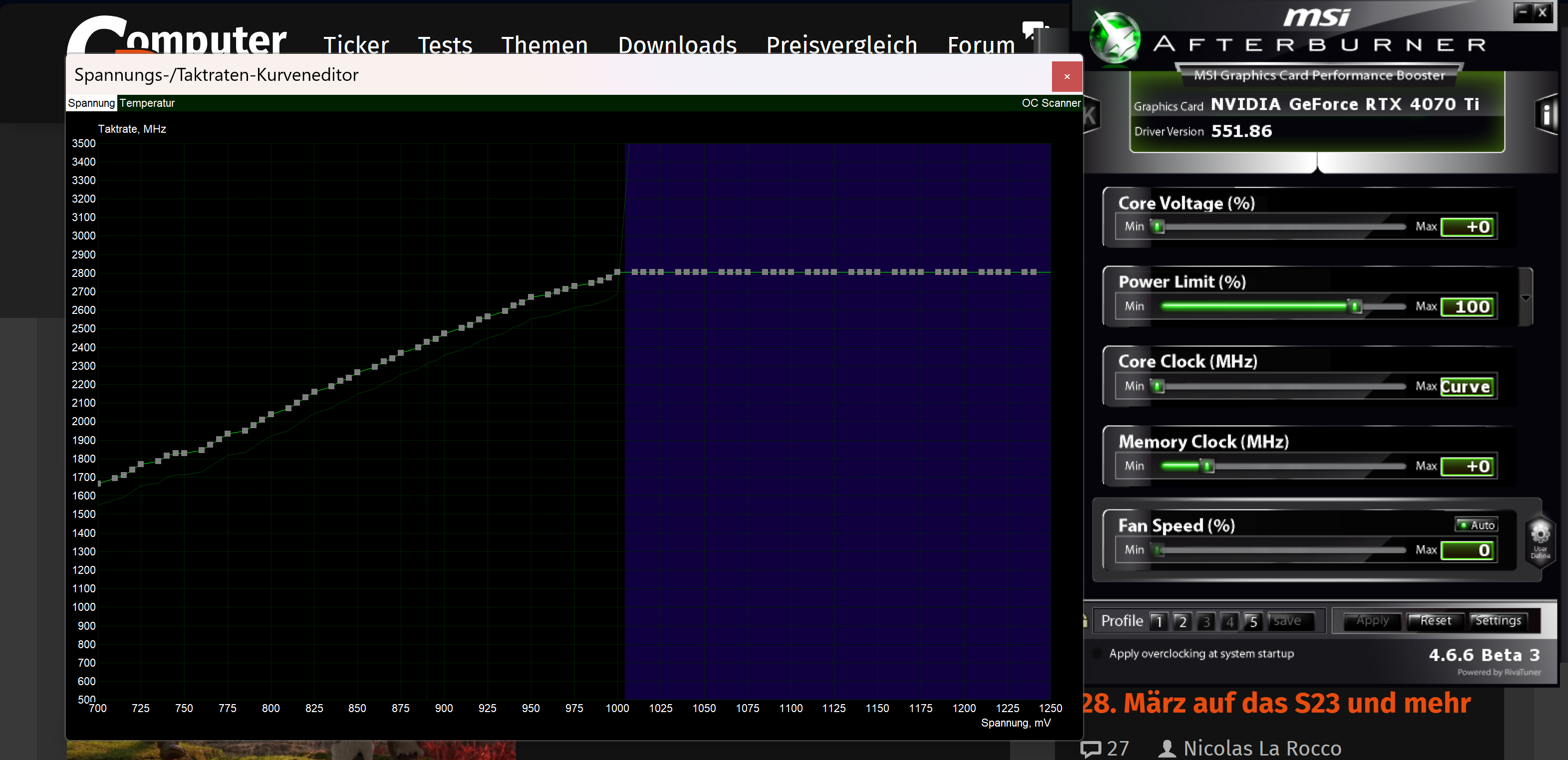

2800 mhz bei 1000mv
Habe ich da richtig gemacht ? Mit der Kurve, nicht das ich etwas falsch mache und die Karte Hopps geht.
Ich habe vorher 80% Powerlimit ausprobiert in Cyberpunk resultiert in 215-230 Watt Vram habe ich 2000mhz also das maximum draufgegeben und 120 mhz auf den Takt bis so bei knapp unter 2900mhz.
Das ist bei mir sogar schneller als out of the box. Das mit dem Vram hat viel gebracht 4% circa und hat die Watt kaum bis gar nicht ansteigen lassen zumindest konnte ich es nicht feststellen.
Bei 150mhz und 135mhz auf den Takt hatte ich Crashes mit 120 geht es. Aber da war ich bei 3000mhz. Out of the box habe ich exakt 2850 mhz.
Powerlimit geht bis auf 117% bringt aber nichts, da die Karte nie auf über 265 Watt kommt im schnitt sogar darunter 255 circa.

Sieht erstmal okay aus.
Kannst dich an weniger Volt rantasten. Immer 0,025V weniger und gucken ob's stabil läuft. 1,000 Volt ist noch viel. Evtl den Takt noch bisschen runter.
Haben ja doch einige hier 0,900V und es läuft stabil.
Ich zieh mir die gesamte Kurve immer runter, also das es von Anfang an bis zu deiner Voltzahl niedriger ist. -200mV geht immer auf der gesamtem Kurve. Bei dir sieht es fast so aus, als wenn du die Kurve am Anfang bis 1.000 Volt erhöht hast.
Als Beispiel, die graue Linie ist die original Linie.
Noch als Tipp: Memoryclock kann man je nach Profil erhöhen, +1 für Profil 1, +2 für Profil 2, usw. So sieht man in der Einblendung im Spiel immer das gewählte Profil ;)

Aber mein Ziel war eh out of the box Geschwindigkeit nur effizienter. Das reicht mir.
So nun gehe ich Horizon zocken vorher gekauft für die Karte aber Cyberpunk sieht schon extrem gut aus mit Raytracing, mit der 2070 Super konnte ich da nur eine Diashow genießen und das ist einfach nicht ausreichend, auch nicht zum Technik reinschnuppern. A
Aber diese Karte schafft es spielbare Bilder in der Sekunde zu liefern, aber auch nur mit Frame Generation in Verbund mit DLSS. Aber das sieht wirklich bombastisch aus. Musste an Crysis denken, nur das ich das mit 20-25 Fps durchgespielt habe.
Bin sehr zufrieden für 649€ Viel Teurer hätte es aber nicht sein dürfen, da ich für die 2070 Super 540€ bezahlt habe und das schon Zähneknirschend. Aber damals habe ich mich gefreut endlich 1080TI Leistung selber zu haben ohne gleich 700€ ausgeben zu müssen. Die Karte habe ich immer als Monster angesehen damals.
Natürlich einen Herzlichen Dank an alle! Viel spaß beim daddeln!
