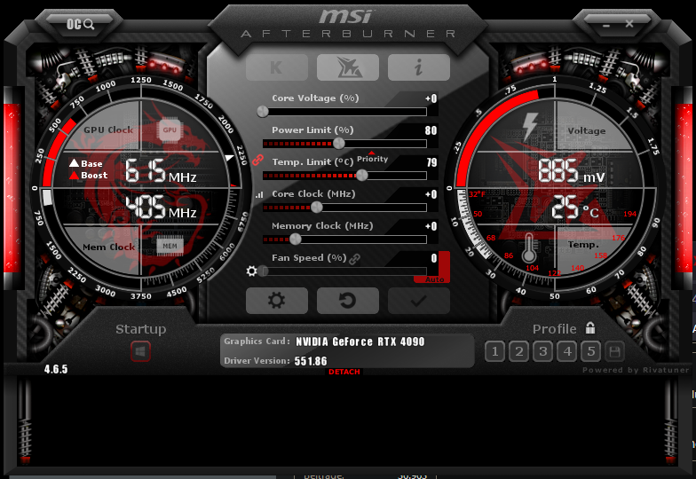

@HisN
Ich habe die letzte Beta installiert.
Habe eine Kurve eingestellt die bei 890mV abflacht. Die Leistungsaufnahme entspricht der Kurve, aber AB zeigt minimum 930mV an.
Reaktionen: HisN

SyntaX schrieb:
@HisN
Bei mir ebenfalls, allerdings 925mv. Würde gerne 1-2 Profile in richtung 800-900 mv einrichten, laut Afterburner und Curve Editor (die markierung, wo sich die GPU befindet) springt aber auf der waagrechten Linie nach rechts bis minimum 925mv und hält das.
Mit der 4.6.5 Final tritt das Problem nicht auf (markierung bleibt da wo sie soll), aber keine Spannung sichtbar.
Hat daher jemand nen Download Link zur Beta 2? Oder Infos, wann die nächste Beta kommt?
Oder sollte ich Afterburner mal komplett runterwerfen und neu installieren?
