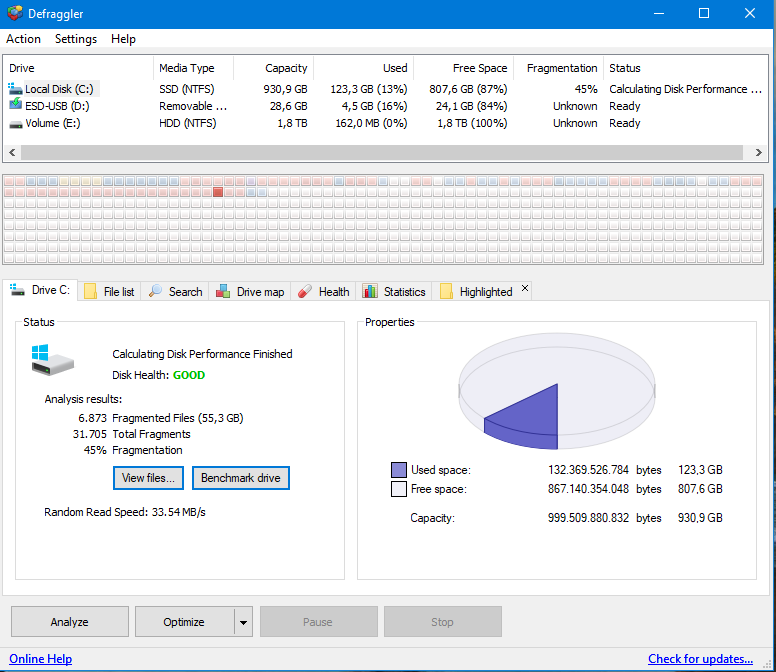

also soll ich defragmentieren über defragger ? habe nämlich vorgestern meine ssd und hdd defragmentiert/optimiert via MS defraggersyfsyn schrieb:

monitor hat keine lautstärke ausgabe ist ein ailienware monitor 240hz glaub irgendwas mit 2hfa.... defragen mach ich mal hoffe dat bringt wassyfsyn schrieb:genau deswegen da mS defrag auch bei mir trotz 50% Fragmentierung dies als defragmentiert anzeigt.

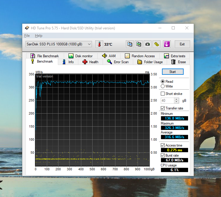

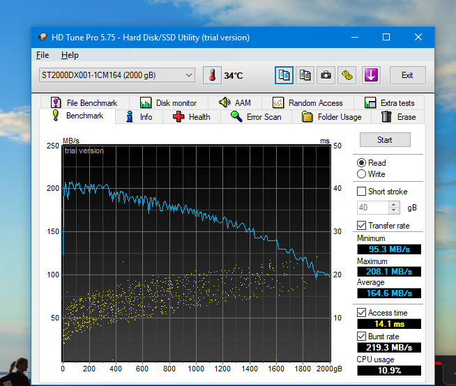

Zeige mal bitte die Werte der Festplatten:
http://www.hdtune.com/download.html (Screen "Benchmark"; durchlaufen lassen!) .

das ist der stock cpu kühler der wird mit geliefert bei einer ryzen 7 2700x aber kleine frage das problem kann doch eigendlich zimlich sicher nicht an meinen temperaturen liegen da ich ja die werte sehen kann und die temperaturen in games sehr gut aussehen und hab nen benchmark über defragger gemacht kp ob dieser hilft xD

Zum 3. mal:
zeige mal bitte die Werte der Festplatten:

Die SSD ist zu langsam.
275 ns Zugriffszeit sind mehrfach zu viel.

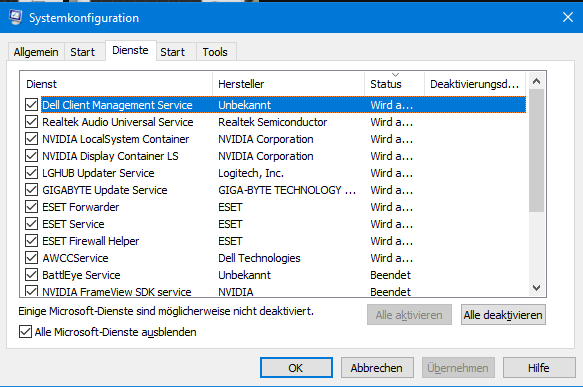

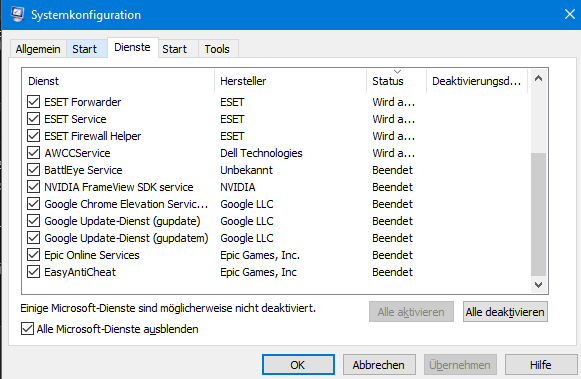

Was läuft alles im Hintergrund:
Ausführen: msconfig - Reiter "Dienste" - Alle Microsoft-Dienste ausblenden ?
Wat nun?wuselsurfer schrieb:Die SSD ist zu langsam.
- Feb. 2012
- 8.919
275ns wärem extrem schnell für eine SSD...
Im Bild sind es aber 275 Mikrosekunden und auch das ist völlig in Ordnung.
