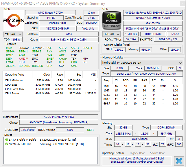

Ich habe mir dann mal über MSI Afterburner und HWInfo den Stromverbrauch anzeigen lassen und siehe da: Er geht nie wirklich über 260W, weshalb meine Grafikarte auch nie über 60 °C geht. Ich habe schon die Stromeinstellungen von Windows und Nvidia gechecked - ohne Erfolg. XMP Profil für den RAM ist natürlich auch an (auch auf dem Screenshot zu sehen).

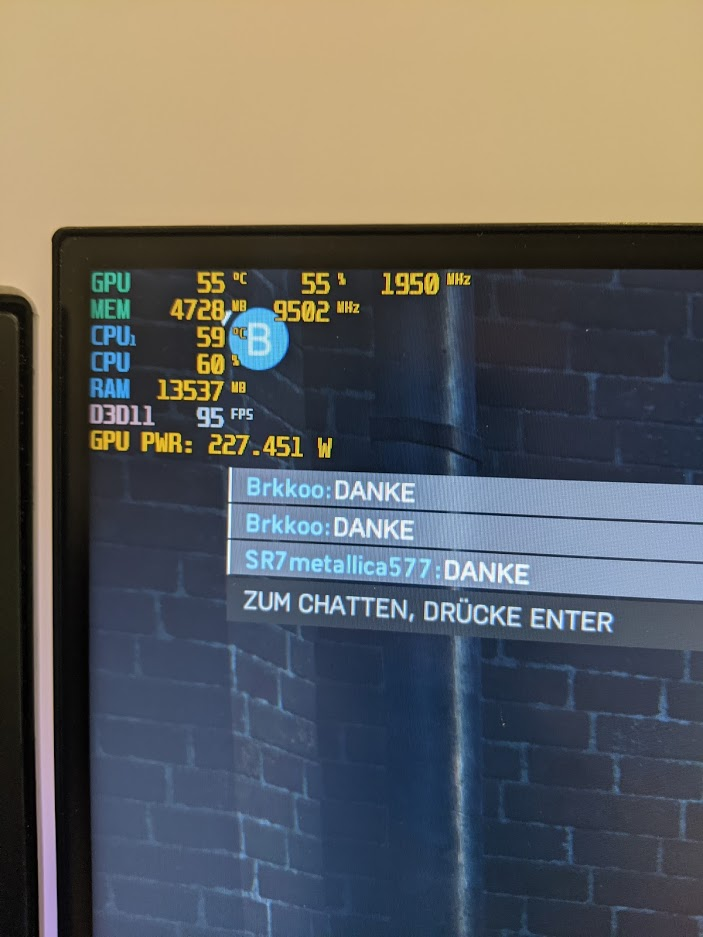

P.S. Hier ein Auszug aus Hwinfo und ein Screenshot aus Battlefield V (auch da sieht man die wenige Auslastung)
warum auch, wenn die karte nicht ausgelastet wird? der "niedrige" verbrauch ist symptom, nicht ursache.

da wird auch ein 2700X mit 3200 CL16-18-18-38 verwendet?

Hast du bei BFV und CoD jeweils Raytracing aktiviert gehabt? Wäre das der Fall, wären die FPS-Werte aus meiner Sicht absolut in normalen Bereichen.
Andererseits kann es in den FPS-Bereichen durchaus auch sein, dass der 2700X limitiert, gerade BFV ist ja durchaus CPU-lastig.
Auf den ersten Blick sieht das für mich nicht danach aus, dass du weniger Leistung hast, als du hättest haben sollen...
Reaktionen: Aduasen

Ich hatte mich zwecks CPU auch schon schlau gemacht und laut Internet drosselt der um 20-30% - aber die FPS sind ja einfach mal halbiert?! Zudem wie auf dem Bild erkennbar läuft der CPU mit 60% Auslastung. Wenn der bei 100% wäre, würde ich das Argument verstehen. Wie erklärt sich das also?

Okay ich habe mir nämlich eben mal alle Threads anzeigen lassen und lande auch dort nur bei 40-60% Auslastung.
