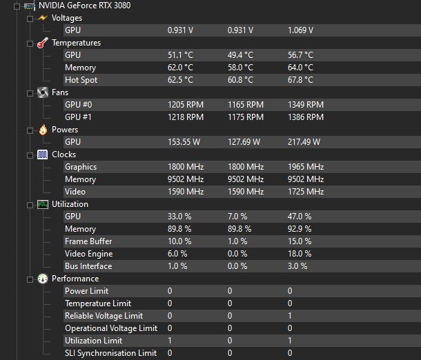

Hatte zuvor eine GTX 1080 drin und hatte mehr FPS als mit der RTX3080.
Habe gesehen das die RTX gerade mal ca 160Watt hoch dreht wenn ich in GTA V (FiveM) drin bin. Habe gerade mal 60 FPS
und teilweisse gehts weiter richtig runter.

Am besten mal einen synthetischen Benchmark ausprobieren (z.b furmark) und schauen, ob die Karte auf das 100% Powertarget kommt. Taktfrequenzen sollten so zwischen 1450 und 1900 Mhz liegen.

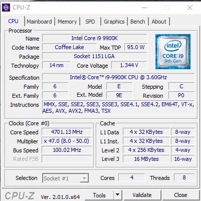

Kerne deaktiviert oder was ist da los bei deiner CPU? Ich denke das arbeitest du als erstes ab. In MSconfig rumgespielt? Sonst BIOS.
Ruhig auch mehr von CPU-Z zeigen. Anstatt HWMonitor HWinfo verwenden da sieht man deutlich mehr Sensoren auch komplett kostenlos.

1. Limitiert deine CPU? Benchmark testen
2. Stecke deine neue Grafikkarte im richtigen, oberen PCIE Slot?
MSconfig da hatte ich Prozessor Anzahl 8
Das ist falsch, da du eine CPU mit 16 logischen Kernen hast.
Du musst den Hacken entfernen...da darf nichts bei Arbeitsspeicher oder CPU gesetzt werden!

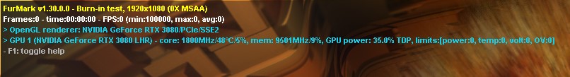

habe jetzt ein benchmark gemacht mit FurMark
Furmark ist kein sinnvoller Test, da die Treiber diese Software meist erkennen und speziell behandeln.
Du kannst einen Cinebench R23 Multicore Test machen um zu sehen ob deine CPU richtig läuft und du kannst sowas wie 3DMark Timespy machen, was ein DX12 Benchmark ist, der dir auch direkt mitteilt, ob dein Ergebnis in Ordnung ist.

Furmark ist kein Benchmark im eigentlichen Sinne, das heizt nur die Karte auf aber wird sowieso vom Treiber ausgebremst

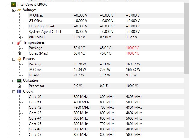

Laut HWMonitor ist deine CPU deutlich zu warm geworden, check da mal noch mit einen anderen Programm gegen.

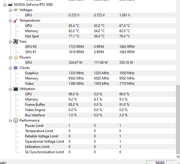

Die CPU zieht über 150 Watt und die Grafikkarte über 350 Watt. Scheint also auf den ersten Blick zu funktionieren. Wenn Spiele zu langsam sind, dann könnte natürlich trotzdem der 9900k limitieren und entsprechend wird deine Grafikkarte nicht ausgelastet.
Welcher Kühler wird verwendet?
Deutlich zu warm? Die CPU zieht 170 Watt und drosselt sich dann wohl bei 100°.

Und was ist mit den 100°C der CPU?
Wie ist die auf diese Temperatur gekommen? Das klingt entweder nach einem Messfehler oder da ist ein Problem mit der Kühlung.
Die GPU hat ja zumindest hochgetaktet und Energie gefressen....das deutet darauf hin, dass sie normal funktioniert.

hatte ein CPU benchmark gemacht deswegen war der auf rot
be quiet! Dark Rock Pro 4 Tower Kühler ist mein kühler
Ich habe selbst keine aktuelle Intel CPU, aber ich würde erwarten, dass ein solcher Kühler die CPU auf unter 100°C halten kann. Selbst unter vollast.
Aber da müssen Intel Besitzer drauf antworten.
Leider völlig normal bei dem Hitzkopf. Wie gesagt, dass sind 170 Watt. Ein Ryzen 5800x erreicht auch seine max. Temperatur und das mit weniger Leistungsaufnahme. Ist eben so bei vielen Prozessoren.

Mach jetzt den Benchmark mit Cinebench R23 dauert wohl 10min
Das stimmt einfach nicht, mit vernünftigen Kühlern und dazu gehört der vom TE bekommt man die auch ohne drosseln gekühlt.
Ich vermute aber stark dass hier Allcore OC anliegt.
