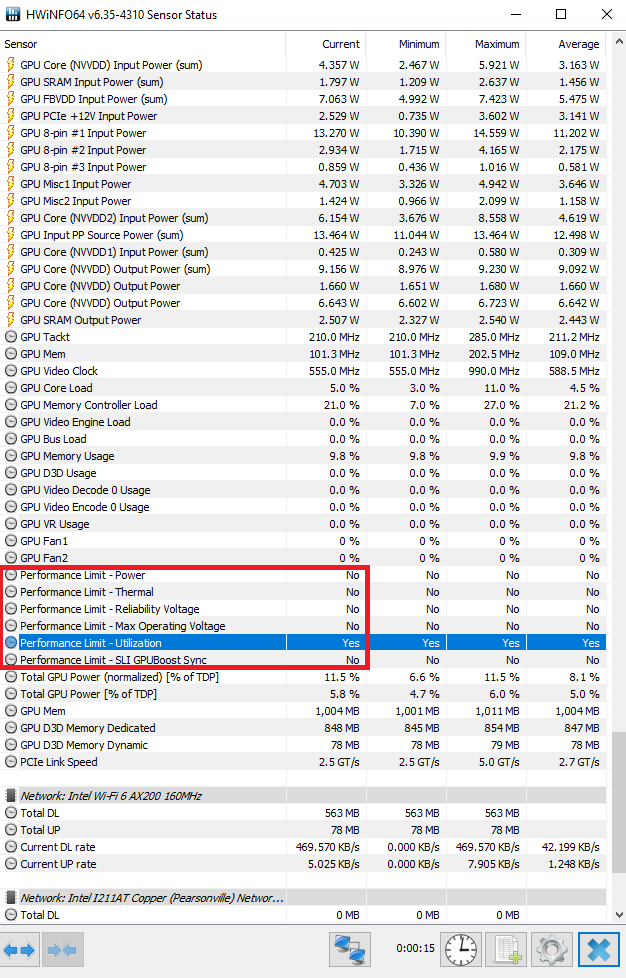

Anhand der MSI Afterburner Screenshots würde man vermuten, daß ein Frame Limiter an ist
oder, daß die Speicher vielleicht nur mit 2133Mhz laufen aber Beides trifft hier ja nicht zu.
In einem anderen Thread hatte die Option (Reflex) Low Latency Mode (???) die FPS verringert.

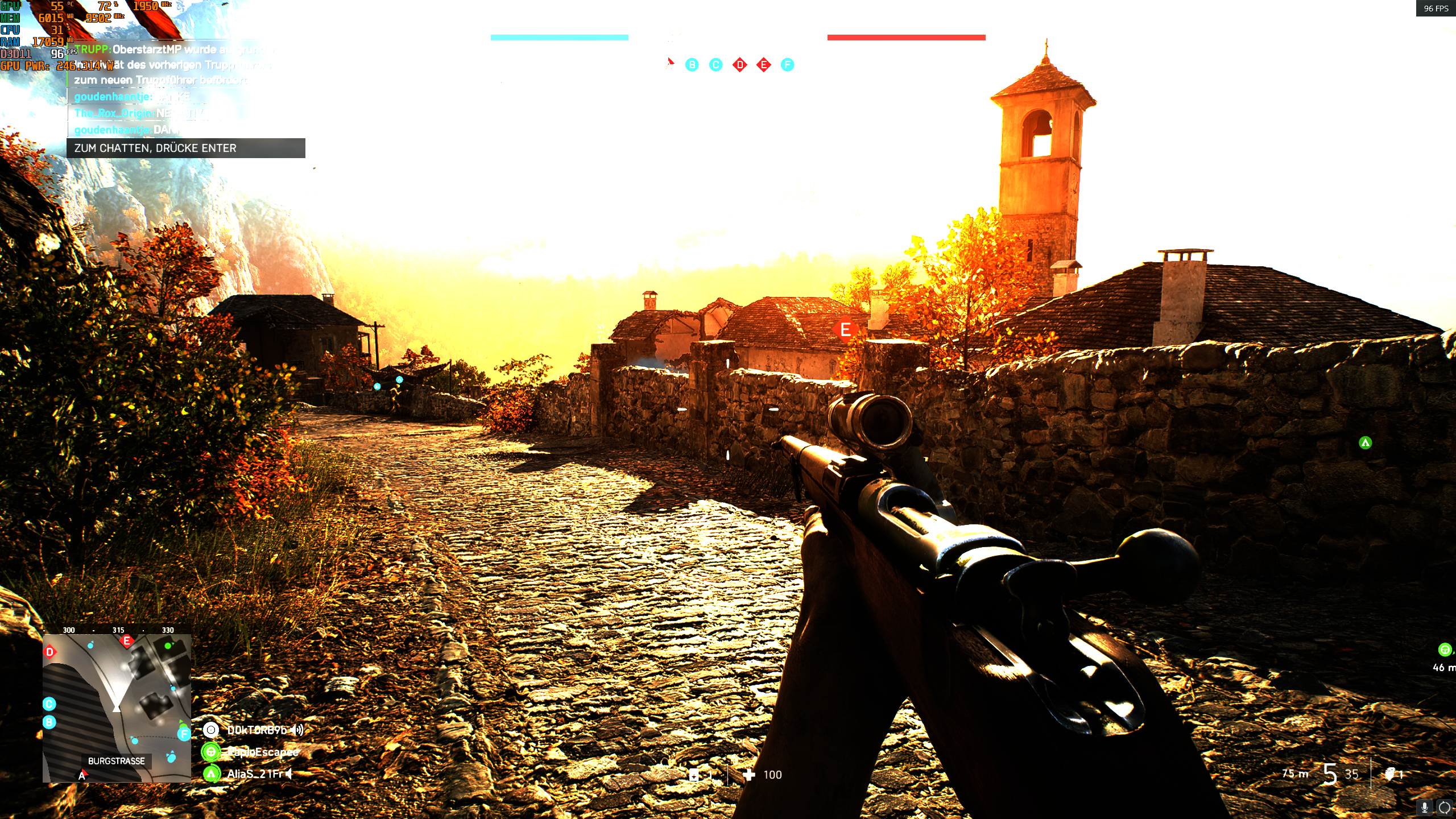

So Ihr Lieben - ich nochmal!
Ich habe das Glück gehabt und konnte einen 5900X ergattern.
Siehe da - ich habe immer noch das selbe Problem.
Hier nochmal ein Screenshot von Battlefield (die Farben sind von Greenshot so komisch, also nicht wundern):
Nach einem FPS Cap bei BF5 habe ich geschaut - ist nicht eingestellt.

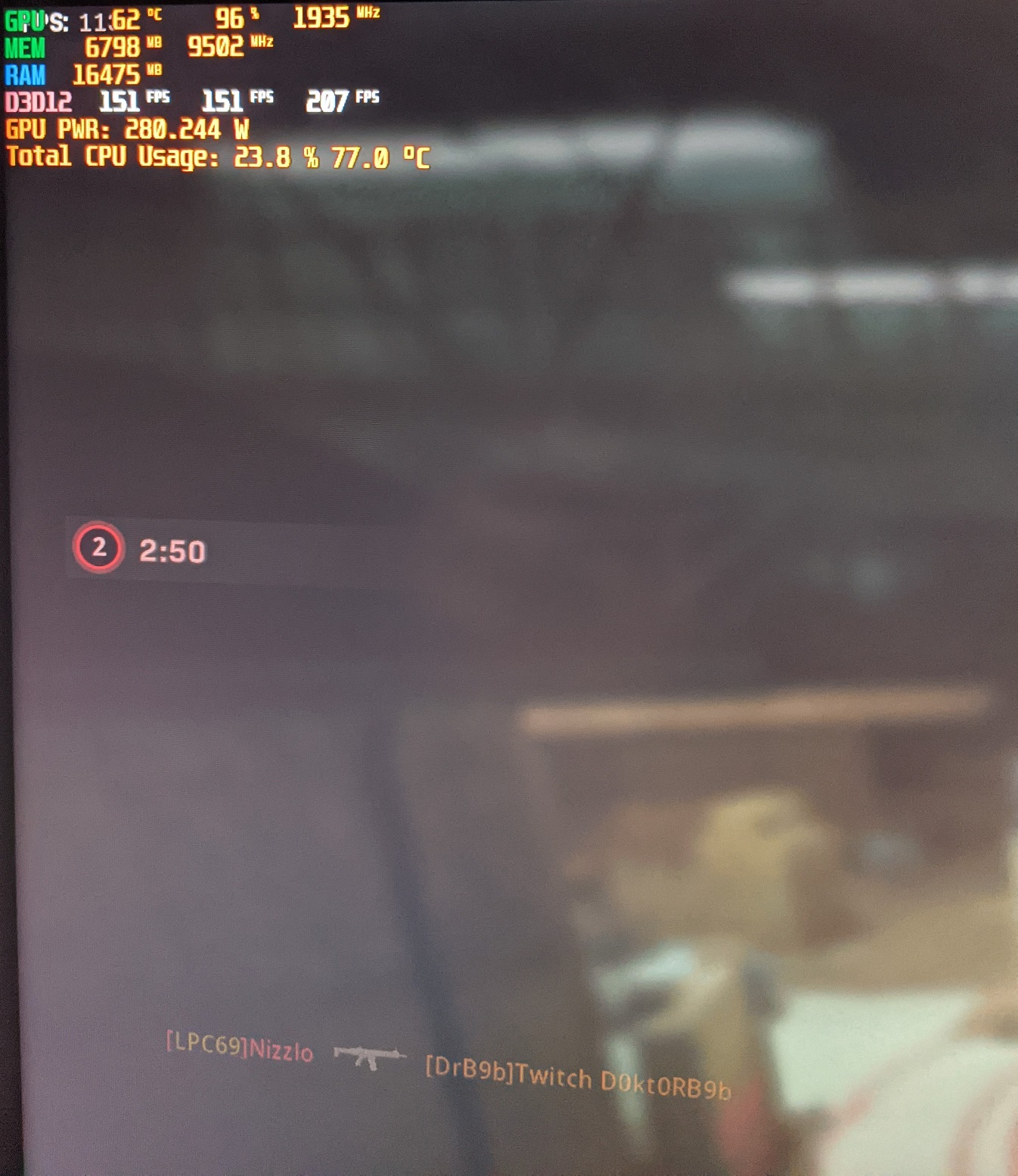

Interessant ist, dass ich bei Warzone jetzt so zwischen 150 FPS im Schnitt auf WQHD habe (aber mit competitive settings - fast alles low). Aber auch hier zieht die Graka nur so um die 280 Watt. Sorry für den Handy Screenshot, hatte den noch per Insta verschick (in der Mitte avg FPS - rechts der Peak - links aktuell):
Ich werde im Laufe des Tages / Abend auch mal Assassins Creed Valhalla ausprobieren. Ich habe immer noch das Gefühl, dass die Grafikkarte nicht an ihr Limit geht, verstehe aber nicht warum (vor allem bei BF5 auf ultra settings macht es für mich wenig Sinn). Bei CoD könnte ich noch verstehen, dass sowohl CPU als Graka bei den Settings nicht ausgelastet sind, müsste ich dann nicht trotzdem mehr FPS haben?

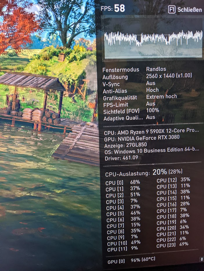

sloth89 schrieb:Ist doch alles normal?
Bei den meisten Screenshots sieht man halt das sein Prozessor seine Grafikkarte hart limitiert
sloth89
- Juni 2019
- 168
hart limitiert? Auf den 2 neuen? Also in CoD ist er bei 96% GPU Auslastung und bei BF5 72%. Irgendetwas limitiert doch sowieso.Pisaro schrieb:Bei den meisten Screenshots sieht man halt das sein Prozessor seine Grafikkarte hart limitiert![]()

sloth89 schrieb:Wenn die Leistungswerte im 3D Mark passen ist doch alles gut.
Gerade 3d Mark kann (und sollte man) ausser acht lassen. Kann man mal ans Indikator nehmen, die richtigen Tests finden dann aber in den Spielen statt.
Und ja, 72% GPU Usage ist ein hartes CPU Limit. Bei den ersten Bildern hat er nichtmal 60% GPU Usage. Also ja, faktisch ist der Prozessor zu lahm.

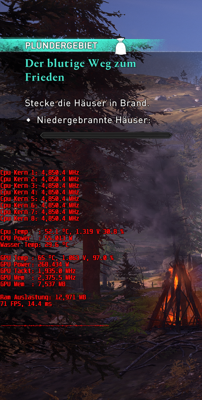

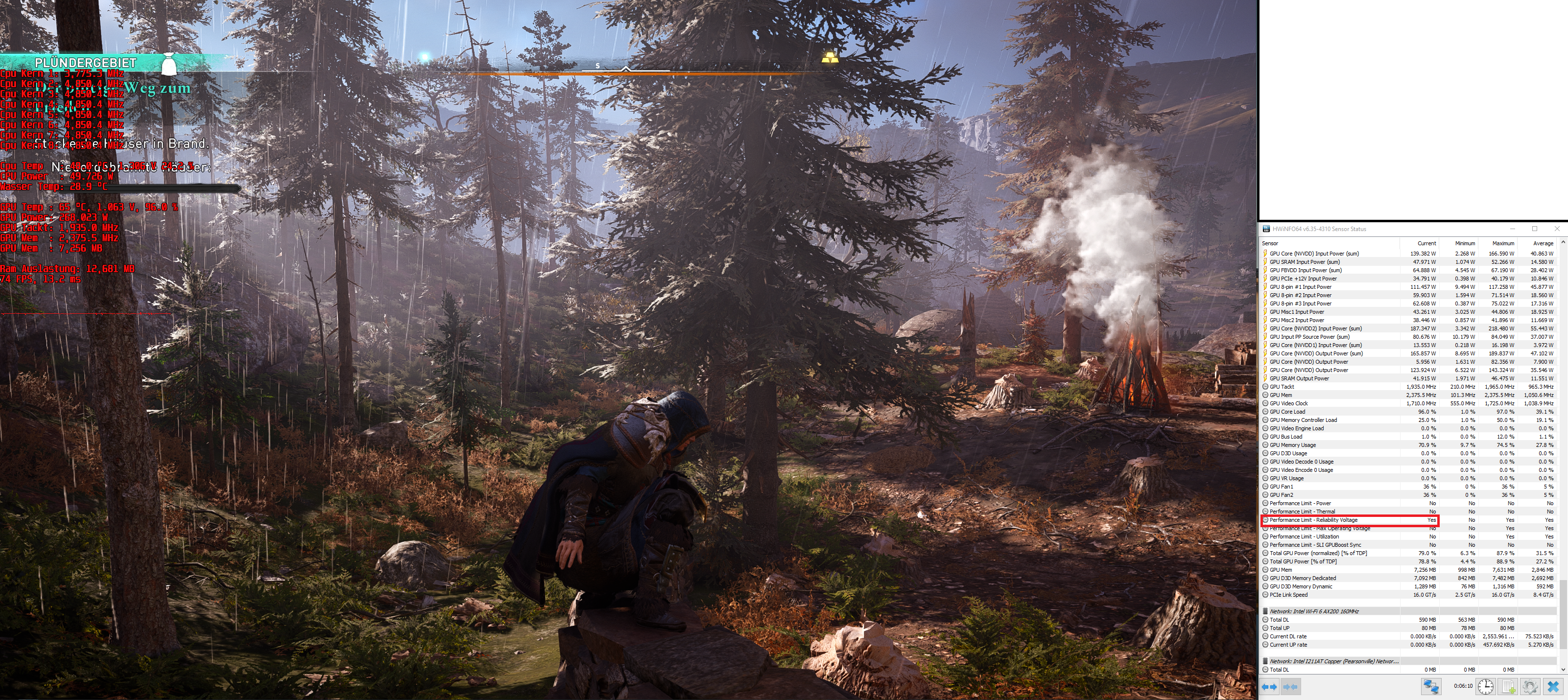

Also Benchmark in Assassins Creed Valhalla sieht folgendermaßen aus:
Während dem Test sah das Ganze so aus:
Laut dem Spiel ist die Grafikkarte am Limit. Währenddessen ist sie so mit 250W gelaufen. Scheinbar ist sie doch viel früher als gedacht am Limit...
Hat zufälligerweise von den hier Schreibenden Assassins Creed Valhalla oder irgendein anderes vergleichbares Spiel? Pisaro du hast ja nahezu die selbe HW und sloth89 nur den bisschen schlechteren CPU. Was fahrt ihr denn so an FPS?
Danke Euch allen für Eure Hilfe!!!
Ich habe mir auch noch ein paar Benchmarks durch geschaut - bei AC Valhalla passt wohl alles. Ich liege bei 1440p so bei ~75 FPS im Schnitt (alles auf high). Das beruhigt mich jetzt, sieht also alles normal aus. Hmm dann liegt es wohl scheinbar an Battlefield V. Werde ich mir nochmal anschauen, aber da ich das Spiel eh nicht spiele, ist es eigentlich auch egal :-D
Ich hatte halt eigentlich erwartet, dass man mit so einer krassen HW auch bei neuen Spielen wie AC Valhalla locker über 100 FPS liegt. Aber da habe ich wohl die falschen Erwartungen gehabt - aber das Spiel sieht auch sehr geil aus.
