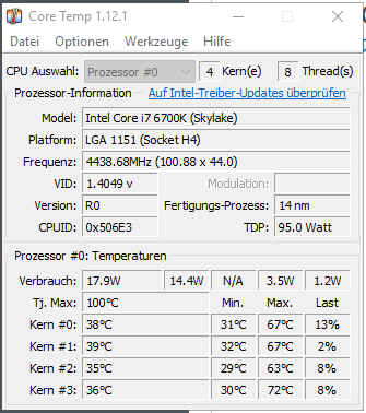

Edit: Hier screenshot von coretemp während ich übelste FPS probleme hatte (~60)

Hab den guide befolgt. Das einzige was auffällt ist, dass meine CPU nie mehr über 50% Leistung kommt, aber die Temperatur bei 70grad stehen bleibt, danach fangen die low fps an
Wenn das Game nur zwei Kerne benutzt (was bei dem alten Ding im Rahmen des möglichen liegt) ist das völlig normal.
Das eine CPU zu 100% ausgelastet sein muss um zu limitieren ist etwa 2005 gestorben und spricht sich einfach nicht rum.
Der Takt der CPU macht übrigens den Speed in diesem Game. Hält die CPU ihren Takt?

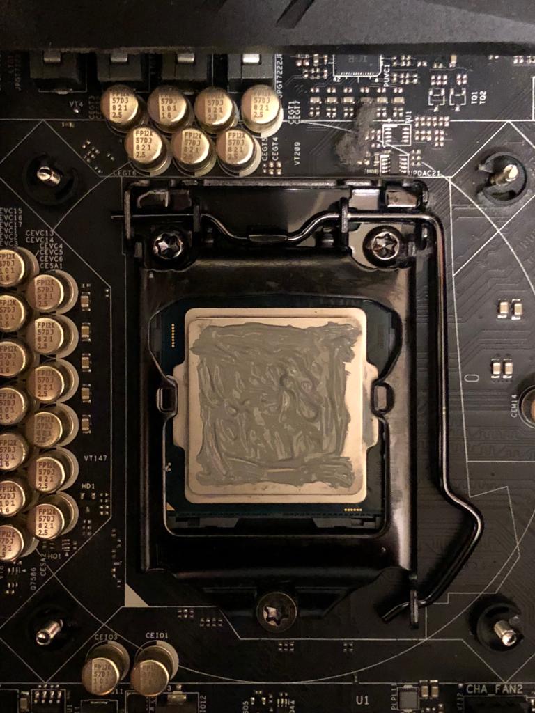

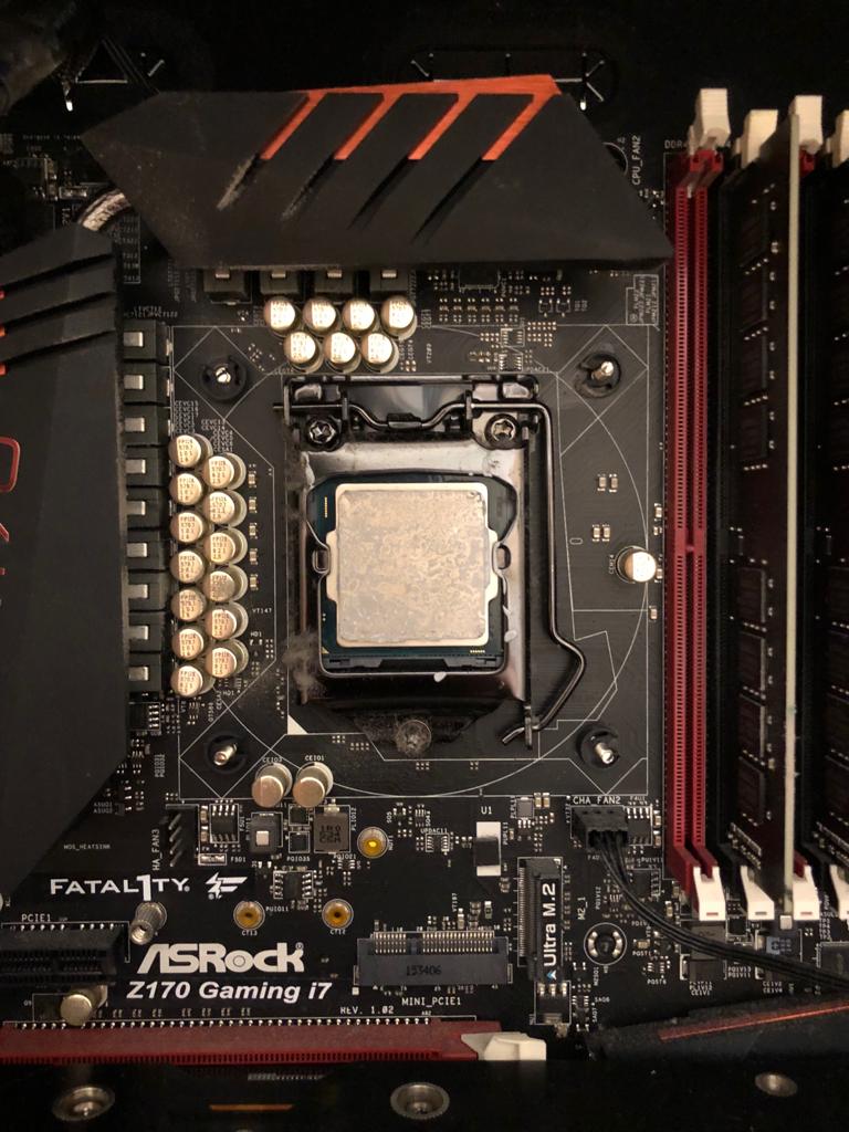

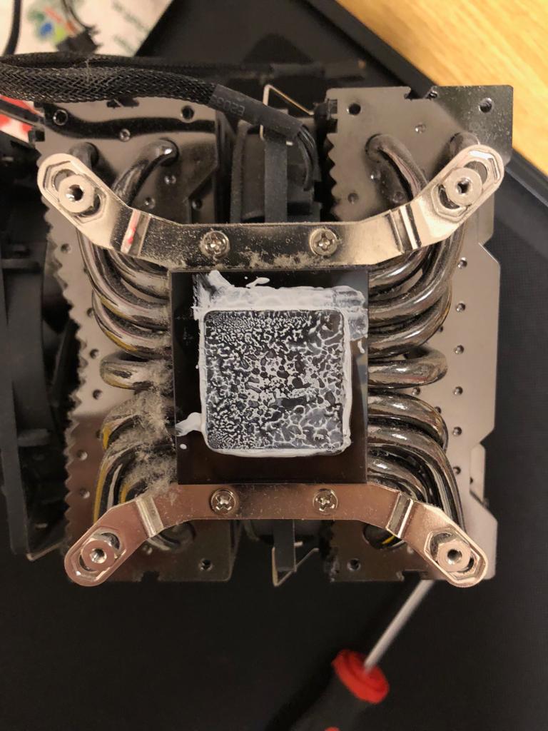

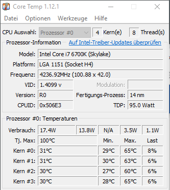

Anbei sende ich die Bilder von der alten WLP und ein Bild von der neu aufgetragenen. Nach dem Starten des PC's habe ich CoreTEMP gestartet und einen screenshot erstellt.

Ich kann es nicht sicher sehen, deswegen die Nachfrage, da war nur Paste drauf, keine PAD oder ähnliches?
Bei der neuen kannst du ruhig etwas sparsamer sein :)

Auf die erste Frage habe ich leider keine antwort, ich kenne kein "PAD" aber sah nur nach paste aus.
Ist leider schon wieder der Kühler drauf ._.
