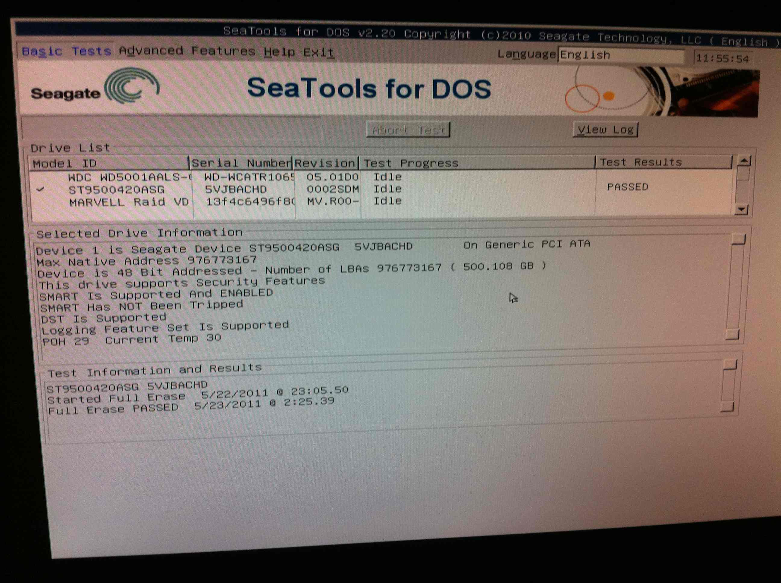

Full Erase habe ich nun durchgeführt:
foto-23-05-2011-11-46-17-jpg.233780
Und wieder ohne Erfolg:
foto-23-05-2011-11-54-06-jpg.233781
Ach ja. Die DOS CD habe ich nicht auf dem laufen lassen, sondern auf einem Windows PC. Sollte ich es nochmals auf dem Mac machen?

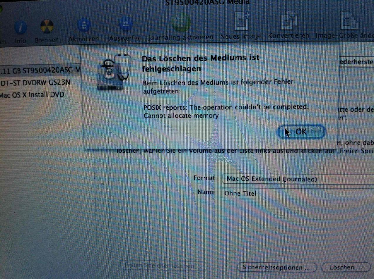

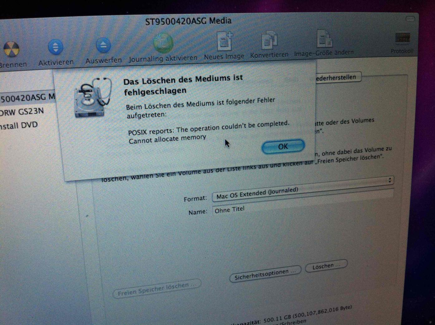

Folgende Tests habe ich nun noch gemacht. Eine zweite, baugleiche Disk habe ich nun in mein MacBook Pro 17" (noch nicht Unibody) eingebaut. Da muss ich nicht auf 1.5 Gbit herunterschrauben, sondern erkennt sie ohne weiteres mit 3 Gbit. Darauf habe ich dann ein OSX 10.6 gespielt und wollte vom 15" booten. Doch während des bootens kommt dieser graue Bildschirm (Im Winderbereich als Bluescreen bekannt). Dann habe ich die 2. Disk genommen und versucht von der DVD zu booten und von da die Festplatte zu formatieren: POSIX reports: The operation couldn't be completed. Cannot allocate memory.
