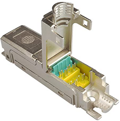

LSA Kupplung würde mich sonst direkt einfallen zum verlängern

Das hatte ich zunächst auch in Erwägung gezogen aber dann doch wieder verworfen, ich nutze die Keystones am/im Patchpanel, aber nicht schon vorher wo es dann auch wieder so aus sieht "wie gewollt aber nicht gekonnt". (Da könnte ich das Patchpanel auch schon vorher hin pappen :D
Du kannst doch dann via Patchkabel zu einem KeyStone Verbinder (RJ45 Buchse auf beiden Seiten) im Rack gehen

Ich fürchte, so wie Du Dir das wahrscheinlich vorstellst (also ein sauberes Gehäuse für 15 Kabel), gibt es nichts am Markt.
Wenn Du das Patchfeld alos nicht direkt dort montieren Kannst, bleibt Dir die wahl zwischen Pest und Cholera, nämlich entweder das:
oder (schlimmer) so was:

Edit @cvzone: der zweite Link ist m.E. ungeeignet, das geht nur für CAT3, da läuft kein GBit drüber.

Ist das dann optimal, also mit Sicht auf saubere Netzwerk Technik? Die entsprechenden Werkzeuge und Technik habe ich vor Ort um es später testen zu können.

Das wird wohl eher "die Lösung" werden, das Patchpanel kann ich leider nicht vorher schon platzieren. =(
https://www.amazon.de/Unbekannt-METZ-CONNECT-8-POLIG-130863-02-E/dp/B008N3II6E/ref=sr_1_65?__mk_de_DE=ÅMÅŽÕÑ&dchild=1&keywords=cat+verlegekabel+Verbindungsmodul&qid=1596032656&sr=8-65
kann dir auch die Dinger empfehlen, liesen sich gut montieren, sind schmal und passen auch gut in einen Kabelkanal. Von den 100 war auch nur 1 Fehler drin, also konnte keine wirklichen Mängel dran erkennen (Schlechte Beschriftung, zu nahe liegenden Bautelle etc.). Musste damit mal 100 Leitungen mit verlängern, da der Serverraum im Gebäude wanderte...bei hoher Stückzahl ne Rohrzange zum festziehen parat haben :D

Selbst wenn man davon absieht wäre es das mindeste er sich nicht nur entschuldigt sondern den entstandenen Schaden behebt, d.h. die Kabel bis zur vereinbarten Länge/Standort verlängert und da gibt es mehrere Varianten:
  • Alle Kabel in ein Patchpanel (LSA oder Keystone) enden lassen und das Patchpanel an Wand/Decke montieren wo die Kabel terminieren. Von da aus mit Patchkabeln ins Rack und anstatt einem zweiten Patchpanel im Rack könntest da eine Kabeldurchführung mit Bürsten montieren, Kabel durch und in den Switch damit.
  • Du Er nimmt ein Patchpanel (mit Abdeckung), Montage an der Wand wo die zu kurzen Kabel terminieren, Kabel auf der einen Seite rein und alle mit Zugentlastung montieren. Anstatt aber Keystone Module zu nehmen nimmst die bereits verlinkten Kupplungen (oder vergleichbare) und packst in das andere auch wieder Verlegekabel. Hier musst oder solltest du ebenfalls auf eine Zugentlastung achten und mit dem anderen Ende dieser Kabel gehst dann weiter bis ins Rack. Bei dem ganzen Aufwand solltest natürlich die maximalen Biegeradien beachten und auf Prüfprotokolle bestehen. Wand >---zu kurzes Kabel--->Patchpanel hinten rein --> Zugentlastung --> Kupplung die für Verlegekabel geeignet ist --> Zugentlastung --> Patchpanel vorne raus --> neues Verlegekabel was weiter Richtung Rack geht
  • An die frei in der Luft hängenden Kabel entsprechend einzelne Kupplungen montieren mit Verlegekabel am anderen Ende und damit das nicht mega gepfuscht aussiehst soll der Kabelpfuscher noch entsprechende Mengen "Ethernet Kabelkamm" dazu nehmen. Dann hast nicht so einen Wulst sondern kannst die geordnet weiter führen. Solche Kabelkämme gibt es entweder als flache Reihe oder auch als Quadrat, z.B. so etwas meine ich: https://www.amazon.de/Kabel-Kamm-Werkzeug-organisieren-Weiß/dp/B07G5W3JXH
