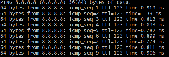

@xexex Das ist mein privat Anschluss, Neubau mit Glasfaser bis in die Bude Gigabit Ahoi!

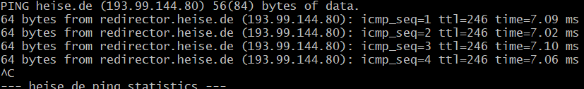

Dann mach mal bitte einen Ping auf www.heise.de zum Vergleich. Bei einem Ping von unter 1ms stimmt entweder komplett etwas nicht bei dir oder du sitzt 100m vom DE-CIX entfernt. Glasfaser oder nicht, die hat darauf keinen Einfluss.
Kann gerne auch noch andere Pings machen, dann aber bitte per direkter Nachricht, geht ja doch ein wenig off-topic hier.
