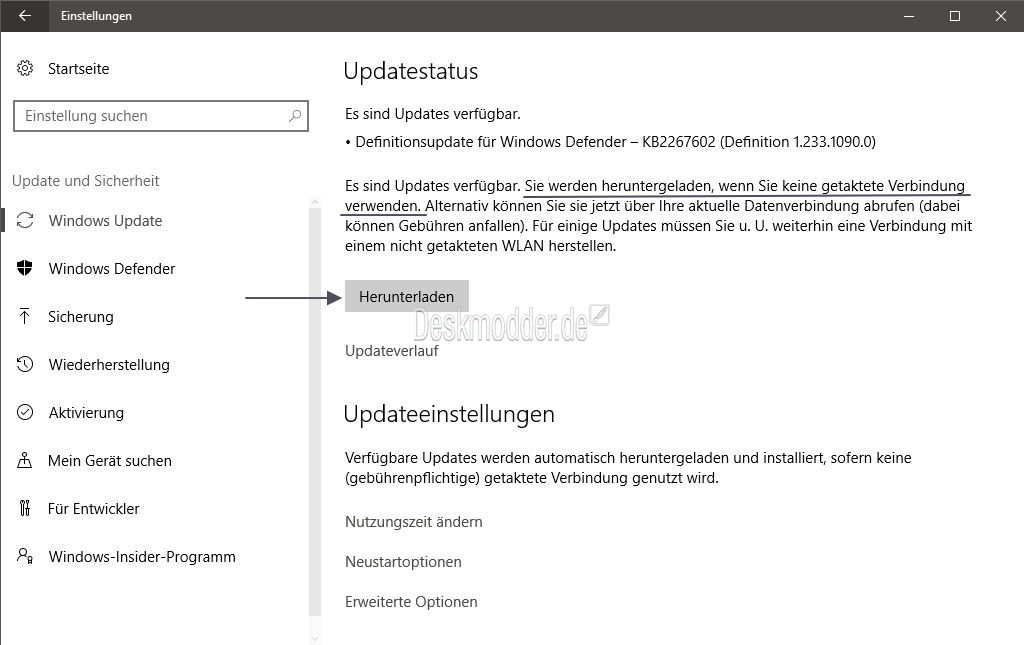

ahh moment, ich bin der meinung, dass windows wenigstens intelligent genug ist, eine getaktete Verbindung zu erkennen und deshalb nur auf expliziten Wunsch des Users anfängt, Updates zu ziehen
Reaktionen: asandrir12
@Telvanis warum sollte das automatisch als getaktete verbindung erkannt werden? fahre seit jahren alles über einen lte-router, winupdates genauso.
@WhyNotZoidberg? Von der Microsoft Support Seite: "Eine getaktete Verbindung ist eine Internetverbindung mit einem Datenlimit. Mobilfunkdatenverbindungen sind standardmäßig als getaktet festgelegt."
Ich kenne das normalerweise so:
820249
Wenn Windows bei dir nicht meckert und du das über Jahre schon so machst, scheint das ja kein Problem zu sein. Kann auch gut daran liegen, dass du ne Verbindung mit unbeschränktem Datenvolumen nutzt...

Für Windows ist das erstmal eine Lanverbindung. Und keine getaktete. Das müsste man dann schon einstellen.
Reaktionen: asandrir12, brainDotExe, schmibu und eine weitere Person

Jeder müsste die Verbindung manuell auf getaktet stellen und dann hoffen das die Rechner nicht trotzdem runterladen z.B. mit Steam oder ähnlichen Tools.
Vorausgesetzt jeder Teilnehmer ist mit WLAN verbunden und stellt die Verbindung auf getaktet (für LAN gibt es die Einstellungen nicht). Durch WLAN wird der Ping noch höher.
Selbst erkennen tut es das nicht, zumindest nicht bei meinem Smartphone Hotspot.
