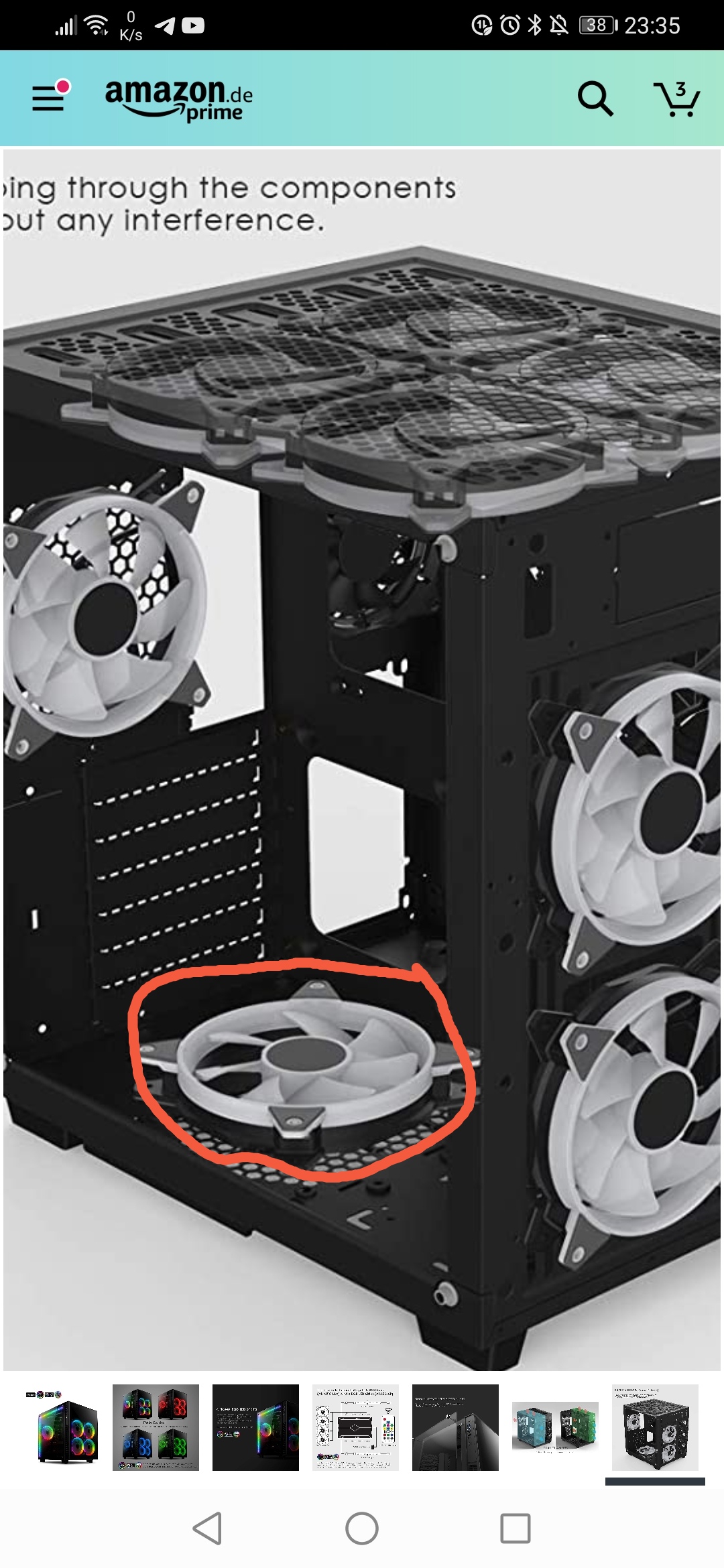

Ich würde gerne noch einen Lüfter am PC Boden an bringen.
Das noch von unten kalte Luft ins System kommt.
Auf dem Bild schaut es aber so aus als würde er raus blasen.
Oder ist der Lüfter wie auf dem Bild an zu bringen.
Oder doch um drehen.
Hier mal das Bild
Am Lüfter sind im Normalfall seitlich immer Pfeile zu sehen welche die "Blas-Richtung" zeigen.
Das sieht verkehrt rum aus, ja. Aufkleberseite ist normal die ansaugende Seite. Manchmal gibt es am Rahmen einen Pfeil.
Reaktionen: Baal Netbeck
Wenn Luft rein soll - umdrehen.
Soviele (optionale) Lüfter, wie auf dem Bild zu sehen sind, lassen ja gar keinen Platz mehr für Hardware. Sicher, dass du nicht einen Ventilator suchst?
Spaß beiseite, vorne, hinten und oben sind als Plätze für Lüfter mehr als ausreichend. Die untere Öffnung ist i.d.R. für Netzteil gedacht, die direkt nach hinten wieder rausblasen.

Also umdrehen, ja unter den Lüfter befindet sich ein Staub Filter oder soll ich lieber warme Luft raus befördern
Natürlich einsaugen damit kühle Luft zur Grafikkarte kommt. Beste GPU Kühlung.

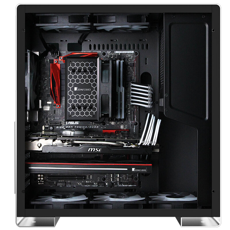

Da hatte Corsair beim Produktfoto geschlafen aber Jonsbo kann das noch besser:
Fail :freak:

Hab ich also dann eine unter Boden Beleuchtung mit Kühler Luft, schade das man die Lüfter Beleuchtung nicht drehen kann.
Kalte Luft rein - hat auch bei mir mehr gebracht.
Also muss ich den Lüfter einfach um drehen
Die weiße Seite nach unten.
Also würde jetzt so wie auf dem Bild abgebildet warme Luft raus befördern
Lüfter am Boden des Gehäuses der raussaugt könnte man schon als sinnfrei bezeichnen.
Ja.
Und noch einmal:
Seite mit den Haltesstegen: Ausblasende Seite
Offene Seite ohne Haltestege: Ansaugseite
Reaktionen: verbaliBerlin und Baal Netbeck
Jetzt mal ohne Witz, wie oft willst du noch fragen? ;) Ja, auf dem Bild ist der Lüfter falsch herum und nein, nicht so wie auf dem Bild einbauen, das ist kontraproduktiv.
Produktfotos sind oft Mumpitz und das hier ist halt mal wieder ein Beispiel dafür.
Grüße
Reaktionen: Baal Netbeck, MSI-MATZE und pcblizzard
Ok vielen Dank für eure Antworten.
Werde mir wohl nur längere Schrauben besorgen müssen
Weil die Schraub Seite ja die andere ist um den Lüfter von der anderen Seite fest zu bekommen.
Wenn es die Lüfter von Deinem geposteten Bild sind:
Nein, brauchst keine neuen, längeren Schrauben.
Nee - leider nicht. Gibt auch welche ohne Pfeil. Wäre schön es wäre so wie du es sagst.
Würde den unteren Lüfter entfernen, wenn es dein Gehäuse ist? So kann die Luft nach oben steigen und schön "rausfliegen"...
