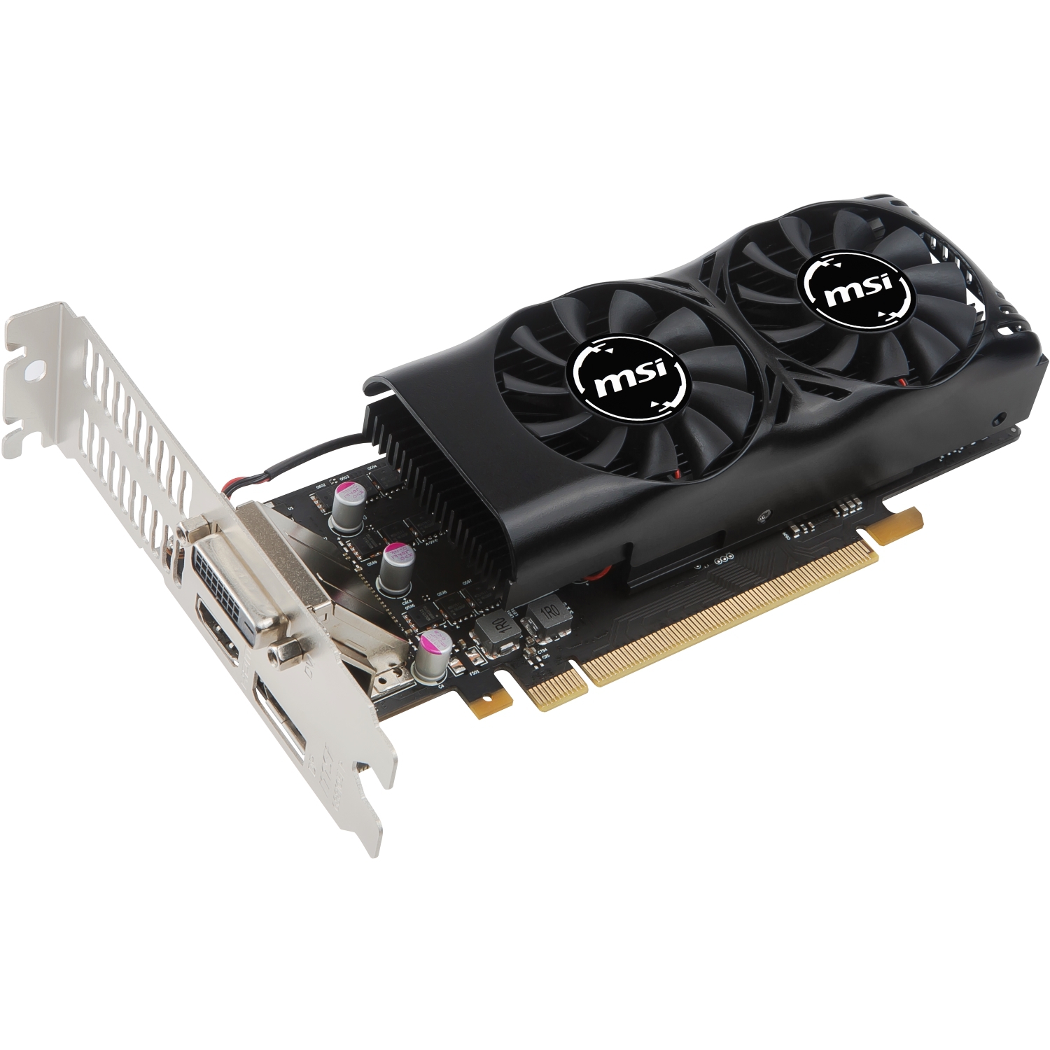

ich habe oben angegebene Grafikkarte für meinen HTPC erworben, da es die einzige Möglichkeit war, um in meinem Low Profile Gehäuse HDMI 2.0 für 4K, HDR, etc. zur Verfügung zu haben.
Mit der Zeit (längeres Fernsehen / Filme schauen) wird es der Karte aber wohl zu warm, sodass die Lüfter hörbar aufdrehen (anfangs sind sie nämlich noch nicht hörbar).
Ich habe noch nie in meinem Leben Lüfter/Kühler bei einer Grafikkarte ausgetauscht, zumal ich seit 10 Jahren nur noch 17" Laptops habe und in meinem HTPC und HomeServer jeweils die im Prozessor integrierte GPU verwende...
So wie ich das sehe sind auf dem Kühlkörper einfach nur mit ein paar Schrauben diese beiden popelig kleinen Lüfter montiert. Kann ich da nun einfach andere Lüfter, die leiser (bei gleicher Kühlleistung, oder gar besserer Kühlleistung) montieren? Was genau müsste ich dafür kaufen? Ist der Stecker, mit dem der Lüfter auf der Grafikkarten-Platine angeschlossen ist, standardisiert? So wie bei CPU- und Gehäuselüftern? Oder ist der speziell nur so von MSI und ich benötige einen Lüfter, der explizit dafür vorgesehen ist?
Ich würde vor allem gerne einfach nur den Lüfter tauschen. Das traue ich mir zu und da kann nichts bei kaputt gehen. Die Kühlplatine hingegen möchte ich nicht entfernen. Auch wegen der Garantie.
Vielen Dank und viele Grüße
Sascha

Je nach Platz können die ersetzt werden. Für den Anschluss der Lüfter wird wahrscheinlich ein Adapter gebraucht, da die etwas kleiner sind.
Etwas in der Art: https://www.caseking.de/luefter-adapterkabel-2-pin-zu-3-pin-molex-zuad-176.html
Eben angepasst auf das, was die GraKa bietet und was die neuen Lüfter brauchen.

Temperaturen wollte ich noch auslesen und werd es dann posten. Ich habe bereits 4 leise Gehäuselüfter (2 blasen rein, 2 raus) und noch ein leises Netzteil von beQuiet, was ja auch noch ein bisschen Luft raus pustet :D Ohne die neue Grafikkarte war daher bisher alles absolut still und Wohnzimmer tauglich. Jetzt höre ich bei leisen Filmpassagen die Lüfter der Grafikkarte aus 4m Entfernung :-(

Da ist noch massig Platz. Das sind wirklich winzige, popelige Mini-Lüfter, die MSI da verbaut hat. Da hätten fast doppel so große drauf gepasst und es wäre noch genug Platz bei Low Profile.

Also, nachdem der HTPC längere Zeit an war und ich mal 1h lang den UHD-Testkanal von Astra/HD+ laufen lassen habe, war die GPU bei ca. 50° C, CPU bei 55° C und der Mainboard-Sensor hat 45° C gemeldet.
Ich denke mal, das ist alles MEHR als gut. Heißt also, MSI hat die Lüftersteuerung viel zu empfindlich eingestellt. Weil bei dieser Temperatur der Lüfter wie gesagt aus 4m Entfernung deutlich bei leiser Musik oder leisen Filmszenen zu hören ist.
Ich hab jetzt nur keine Ahnung, wie ich die Steuerung abändere? SpeedFan hat die Lüfter nicht erkannt. Ansonsten habe ich nur von nVidia direkt den aktuellsten Treiber installiert. Gibt es von MSI direkt ein Tool, oder was wird zurzeit empfohlen dafür zu nutzen, sofern es überhaupt geht?
D.h. dann auch, dass ich keinen neuen Lüfter bräuchte. Wie warm darf die GPU denn werden? 80° ist auch noch im Rahmen, oder? Wenn ich die Lüfter ja runter drehe, wird sie ja vermutlich wärmer und dann vielleicht auf 60° C oder etwas mehr ansteigen.

MSI Afterburner

Mit MSI Afterburner kann ich zwar nur bis auf 40% runter regeln, aber das reicht. Man hört die Lüfter nicht und ich habe die Kurve so angepasst, dass sie sehr, sehr lange bei 40% bleibt. Heißer als 50° C wird die GPU bislang eh nicht. Da hat MSI wohl wirklich viel zu extrem die Lüftersteuerung konfiguriert und viel zu früh die Lüfter ordentlich hochdrehen lassen.
