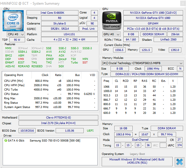

Ich möchte an dieser Stelle einmal meine bisherigen Erfahrungen, was die Temperaturen betrifft, mit einem ONE GAMING K73-7N und folgender Konfiguration teilen:
  • i5 6600K
  • GTX 1080 8GB
  • 16GB DDR4 2133MHz
  • 512GB Samsung SSD 750 evo
Ansonsten soweit default Konfiguration. ( https://one.de/shop/product_info.php?products_id=15298 )
Nach kurzer Zeit fiel mir auf, dass sich bei Witcher 3 auf FHD oder 4k-Ultrasettings nach einer Spielzeit von etwa 30 Minuten ein Temperaturbild von etwa 88°C - 94°C einpendelte.

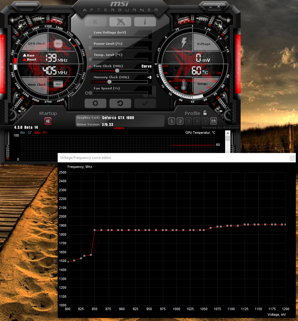

Kleine Messung der Leistung:
Da mir das zu viel erschien entschied ich mich schlussendlich das System zu undervolten.

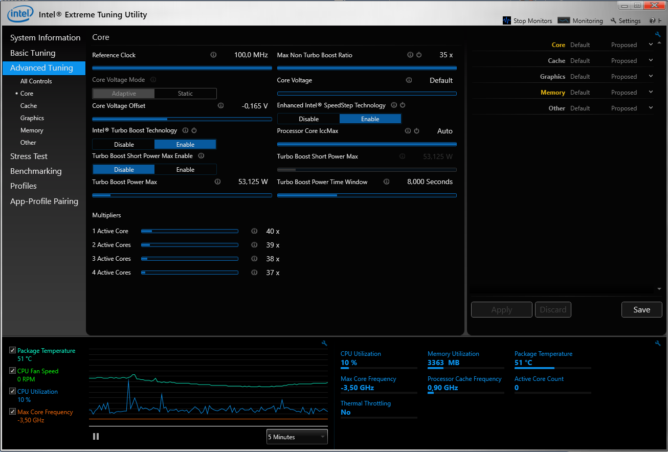

Auf folgende Tools habe ich hierfür zurück gegriffen:
- Grafikkarte:
-- MSI-Afterburner Version 4.3.0 Beta 14 (STRG+F drücken um Menü aufzurufen)
- Prozessor:
-- Intel Extreme Tuning Utility Version 6.2.0.19
Nach vielen Versuchen und kläglichen Systemabstürzen läuft bei mir nun folgendes Setting Stabil:
Core i5 6600K V-Core -> -0,165V
GTX1080 Spannung bei maximalem Takt von 1836 MHz -> 0,85V

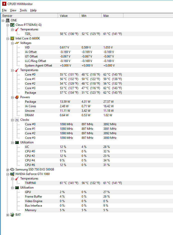

Die Temperaturen sind deutlich gesunken:
Abschließende Messung der elektrischen Leistung:

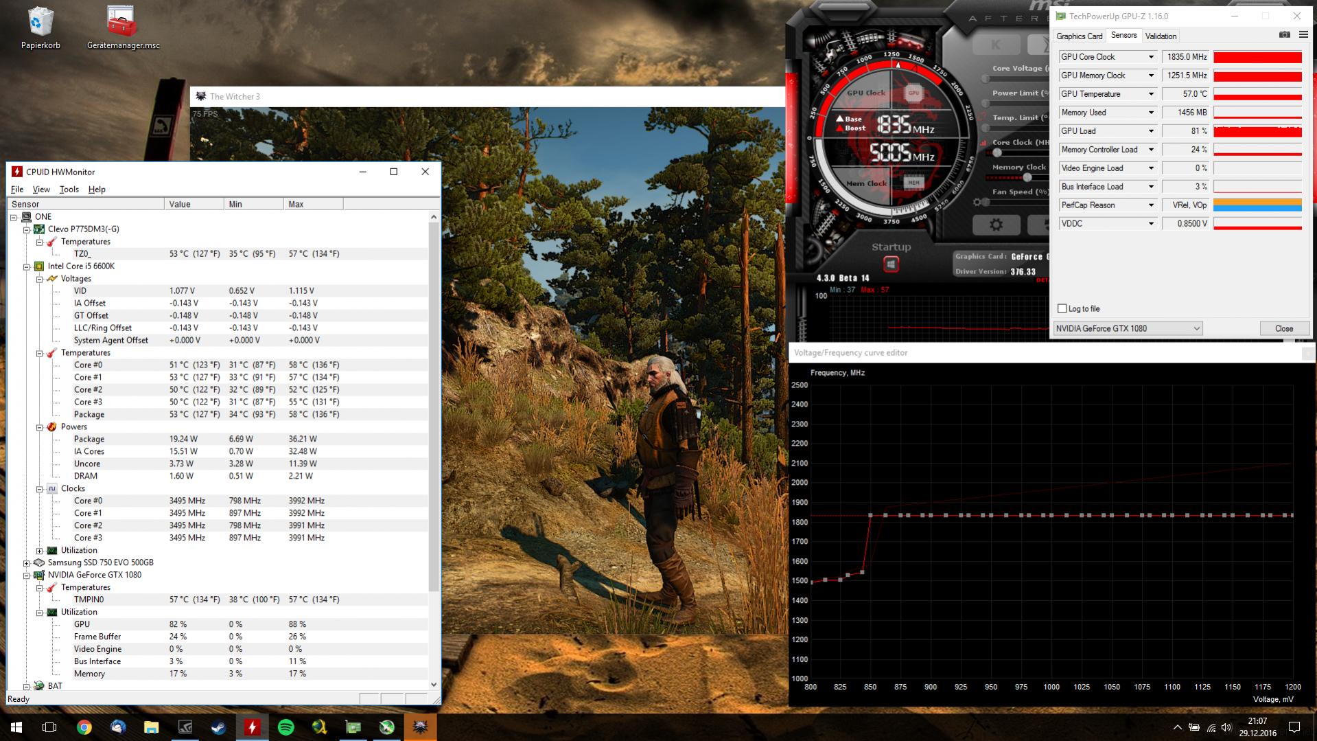

habe in Witcher 3 unter 4k Ultrasettings mit und ohne Undervolting etwa 34FPS
An der Rechenleistung des Systems hat sich nichts verändert.

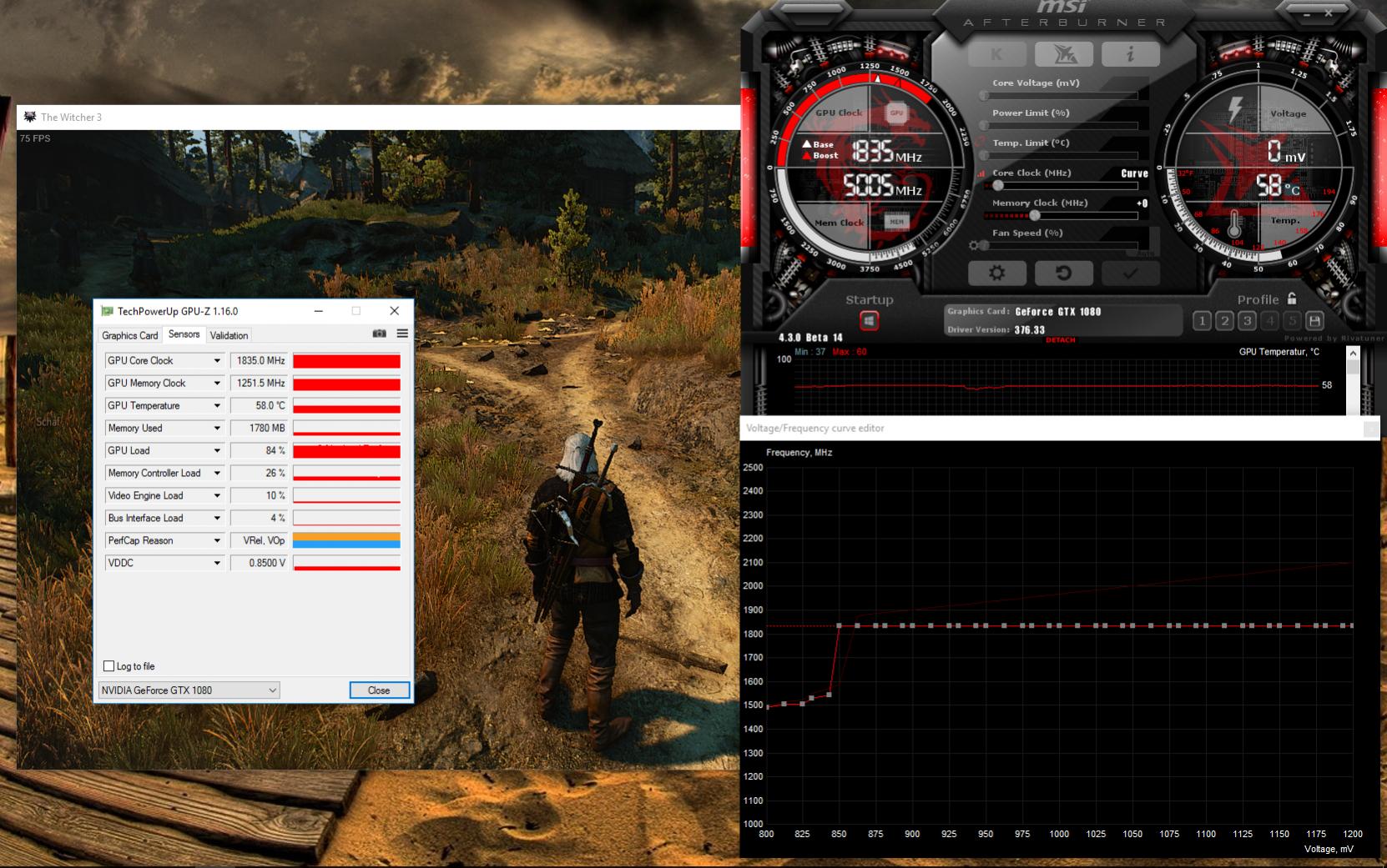

Hast du die Spannung im Afterburner ändern können? Ist aus dem Screenshot nämlich nicht ersichtilich, weil bei dir die Voltage Regler auch deaktiviert sind. Ich bekomme via Afterburner nämlich keinen Zugriff drauf.
Hallo H4N5,
Ja, laut GPU-Z begrenzt meine GPU nun bei 0,85V bei vollem Takt.
Achso, um die Voltagebegrenzung mit höherem Takt zu regeln musst du im Afterburner das Tastenkürzel STRG+F drücken.
Dann kommst du in das Menü, welches bei mir rechts unten geöffnet ist. Dort kannst du dann auf der Skala die Buttons verschieben und jeweils im Hauptfenster von Afterburner dann das Häckchen zum übernehmen drücken.
Gruß,
JeverPils

hier nochmal ein neues Foto zur Verdeutlichung der Konfiguration mit MSI-Afterburner.
Die GTX980TI wird sich sicherlich nicht so wunderbar undervolten lassen.
