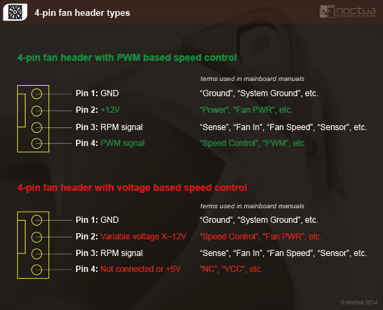

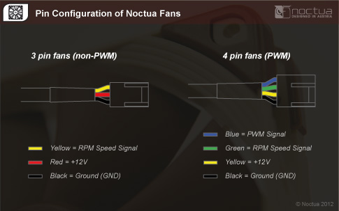

Bei der PWM-Steuerung liegen immer 12V am zweiten Pin an und der Lüfter wird über das PWM-Signal am vierten Pin gesteuert. Bei der Steuerung über die Spannung wird er über die Spannung von 0-12V am zweiten Pin gesteuert.
Anschlüsse auf dem Mainboard - Pin-Belegungen
  • PWM:
    1. Pin GND, 2. Pin +12V (fix), 3. Pin Sensor (Drehzahl), 4. Pin PWM-Signal (Steuerung)
  • Spannung:
    1. Pin GND, 2. Pin Spannung (Steuerung), 3. Pin Sensor (Drehzahl), 4. Pin sollte nicht belegt sein
Lüfter-Anschluss:
Ein PWM-Lüfter kann auch über die Spannung gesteuert werden.
Der Lüfter des EKL Alpenföhn Ben Nevis ist ein 4-Pin PWM Lüfter.
