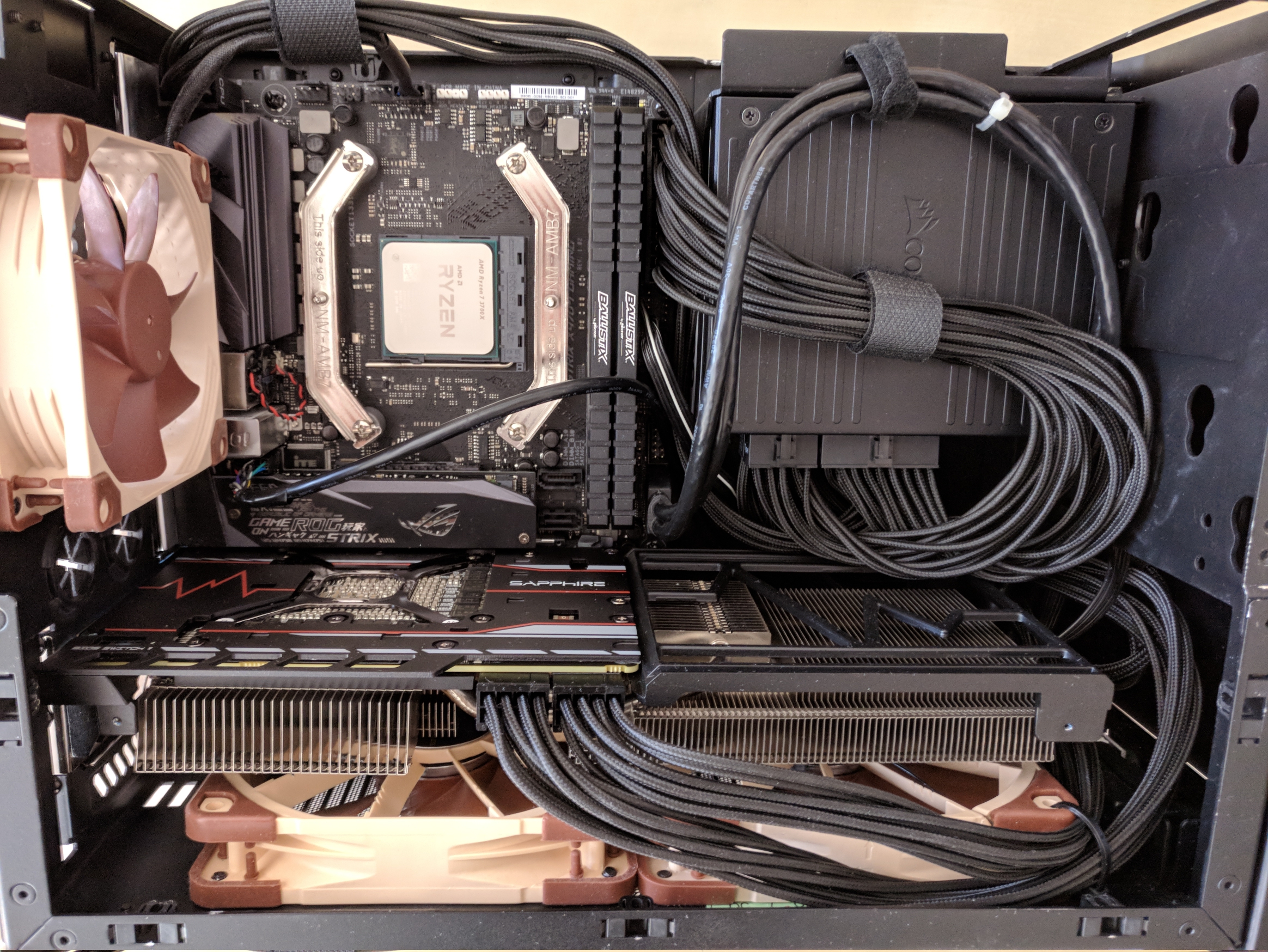

die vega 56 pulse hat nur einen 4pin anschluss für beide lüfter, d.h. beide lüfter bekommen das gleiche pwm signal. wenn einer der lüfter jetzt nicht so läuft wie er sollte wird es wohl am lüfter liegen.
die lüfter der pulse lassen sich übrigens sehr leicht entfernen und durch andere ersetzen.
Einfach auf den Gehäuseboden legen (wenn ich das richtig erkenne auf dem Bild) geht nicht immer. Ich musste bei mir eine sehr hässliche Kabelbinderkonstruktion machen. Tut aber was es soll :)
@Captain Mumpitz: Dachte ich auch immer erst, aber bei der Pulse sind es 4 Schräubchen, die die Plastikabdeckung mit den Lüftern zusammenhalten. Einfach rausschrauben und abnehmen (nicht reißen, das Kabel von den Lüftern hängt noch dran ;)). Sollte jeder, der sich mit einem Schraubendreher nicht die Augen aussticht, hinbekommen :)
