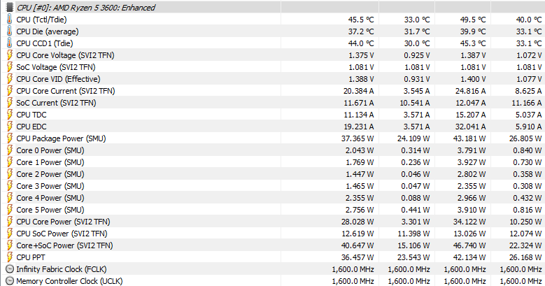

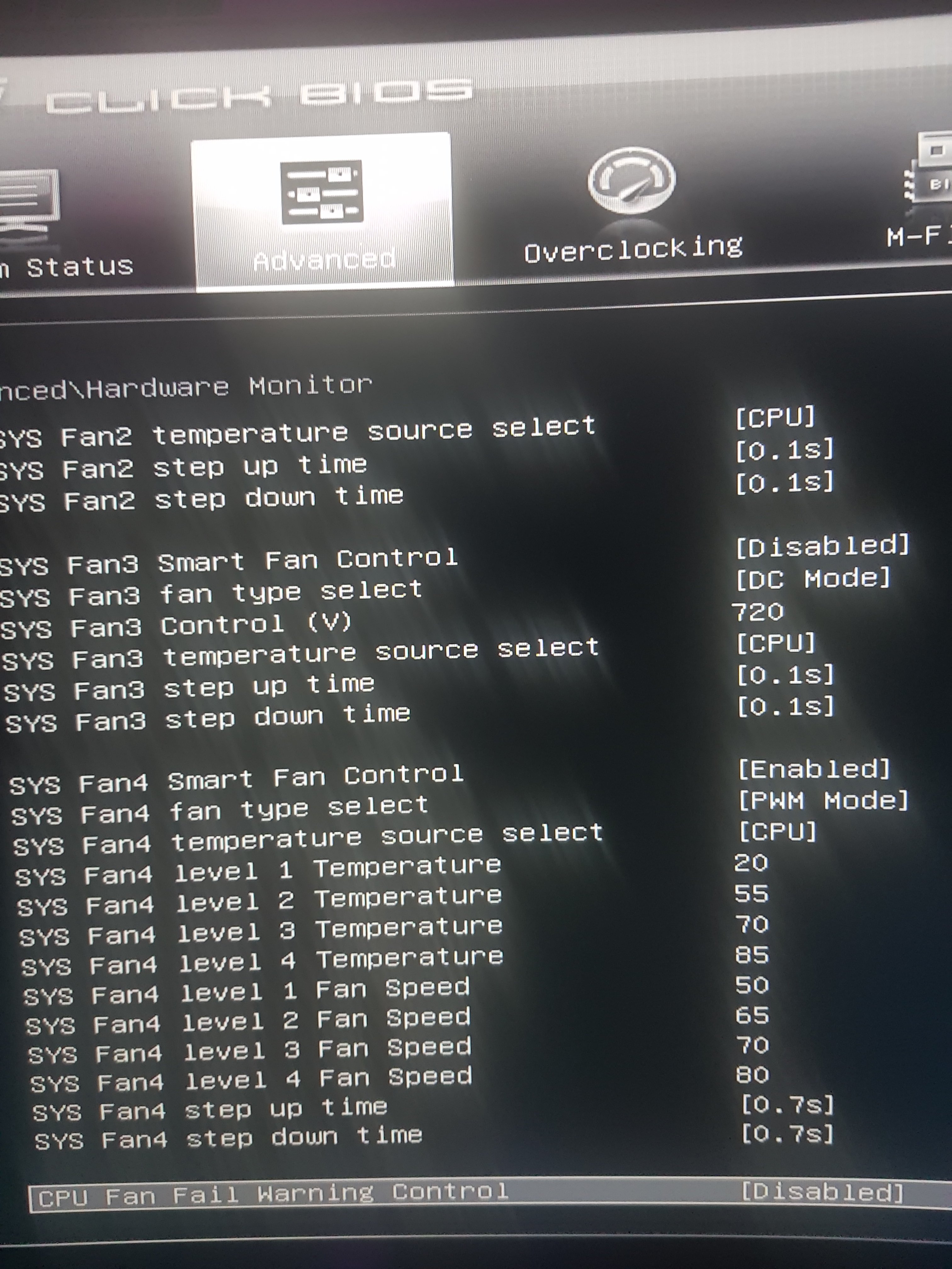

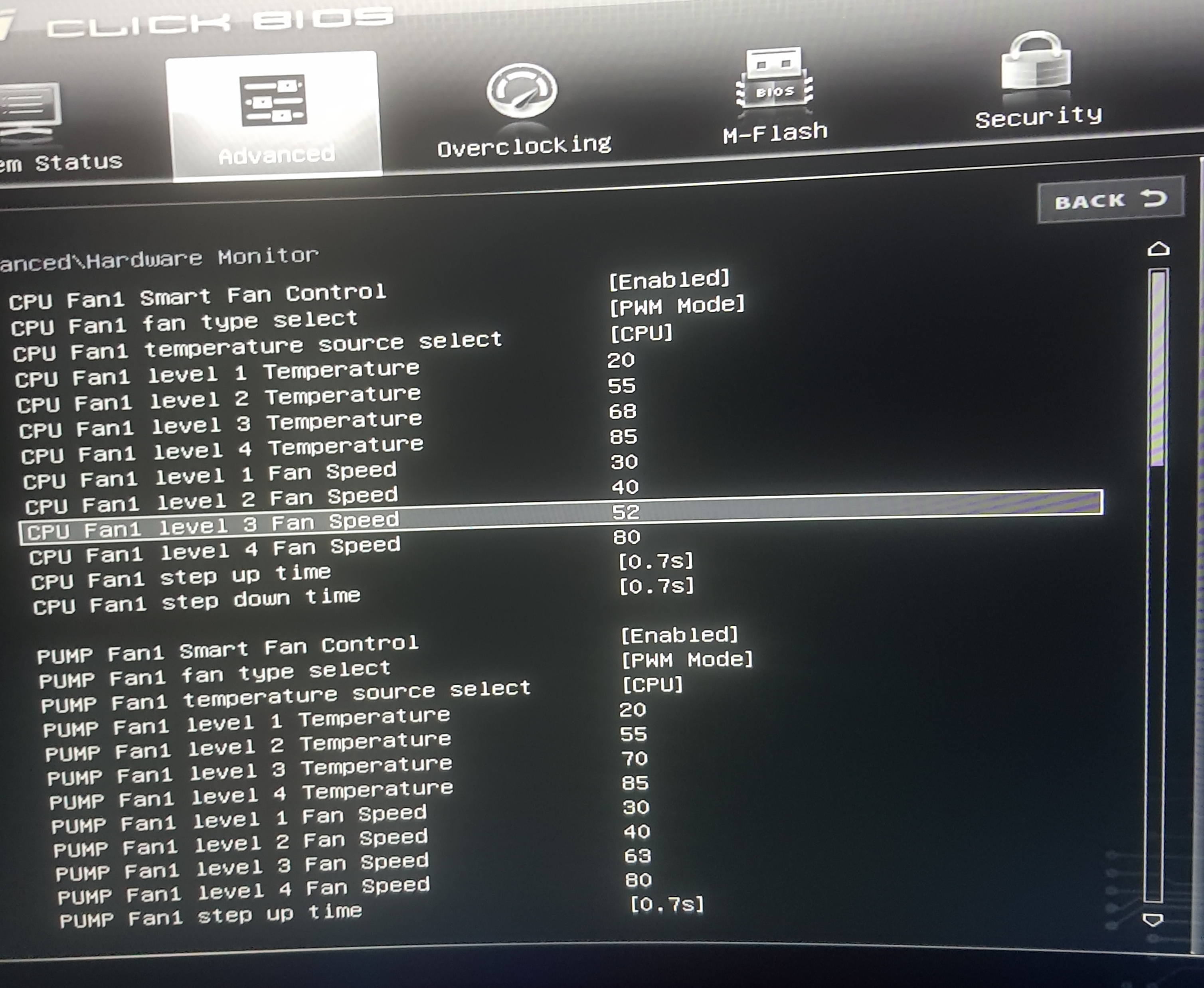

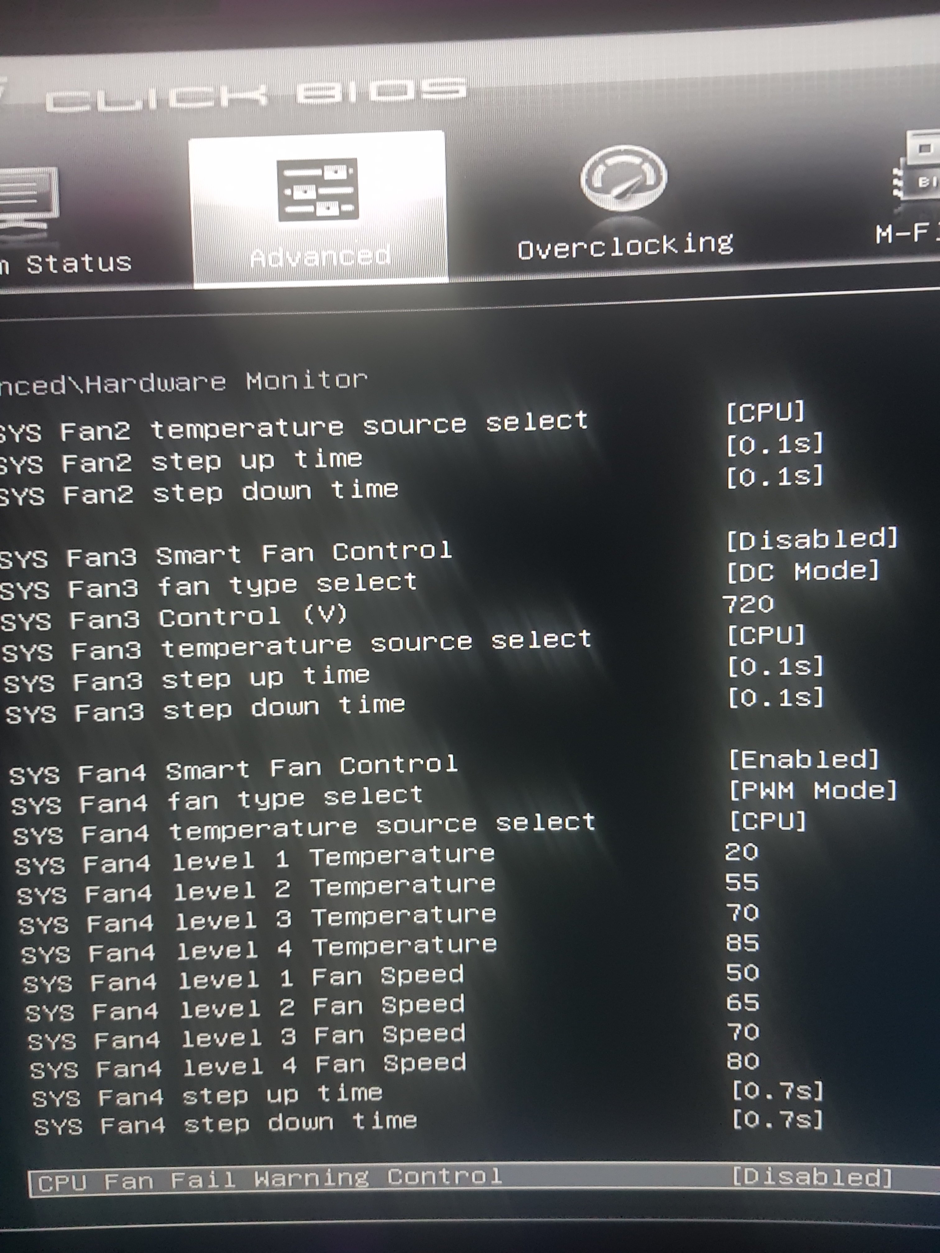

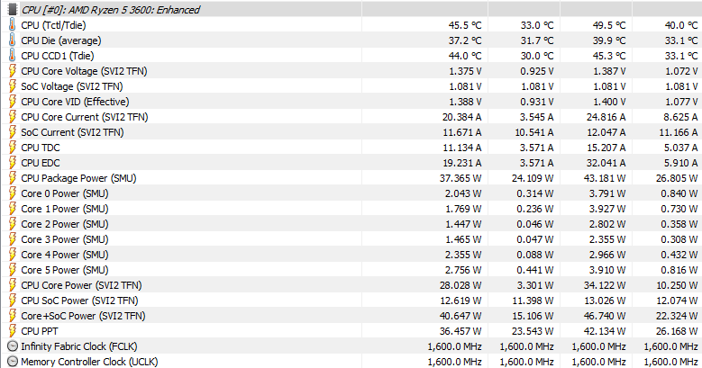

Ich habe mal einen Test gemacht und die Lüfter auf 50% eingestellt und das die Lüfter dann erst bei der zweiten Temperatur von 55 Grad die nächste Stufe erreichen. Jedoch hatte ich hier genau dasselbe Problem das auf einmal die Lüfter 100% geben obwohl eine Max Temperatur von 50 erreicht wird. Ich schicke mal ein paar Bilder rein.
