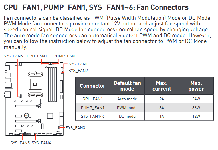

Du hast sechs Chassis- Fanheader, den CPU- Fanheader und den Pump- Header. Die sollten doch für deine Zwecke reichen! Außer du kannst die Lüfter nur einzeln betreiben, weil ihre Nennleistung zu hoch wäre!?
https://download.msi.com/archive/mnu_exe/mb/E7C90v1.2.pdf

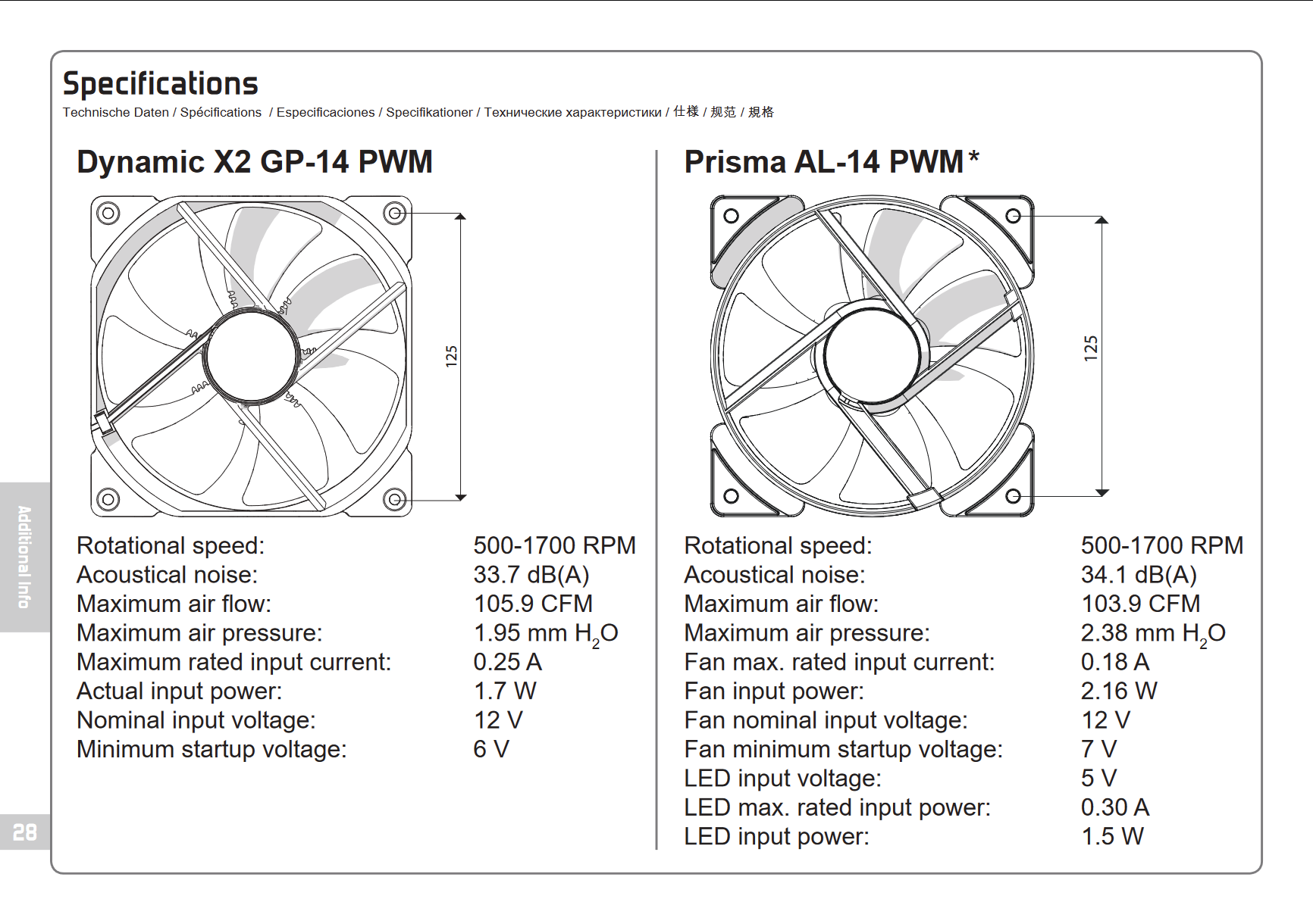

An einem Anschluss können mehrere Lüfter über einen Adapter oder Hub parallel angeschlossen werden, zu berücksichtigen ist die maximale Stromstärke pro Anschluss, siehe Beitrag #21.
[Quelle: DEFINE S2 VISION User Guide]
X2 GP-14 PWM: 0.25 A, 1.7 W - maximal fünf Lüfter pro SYS_FAN1-6 Anschluss: 1 A / 0,25 = 4
AL-14 PWM: 0.18 A, 2.16 W - maximal fünf Lüfter pro SYS_FAN1-6 Anschluss: 1 A / 0,18 = 5,55
Es gibt Y-Adapter für zwei, drei oder mehr Lüfter
Oder wieder eine PWM-Lüfter Hub mit eigener Stromversorgung.
Vor Allem: Die Bloatware MSI Center muss runter. Verursacht nur Probleme. RGB kannst Du mit open RGB oder Signal RGB steuern. Dazu braucht man nicht das MSI Zeuchs (gilt auch für Asus Boards/Produkte)
Im UEFI checken, ob Du korrekterweise den Fan Header, an welchen Du den Fan Hub angeschlossen hast, auch als PWM ausgewiesen ist.
