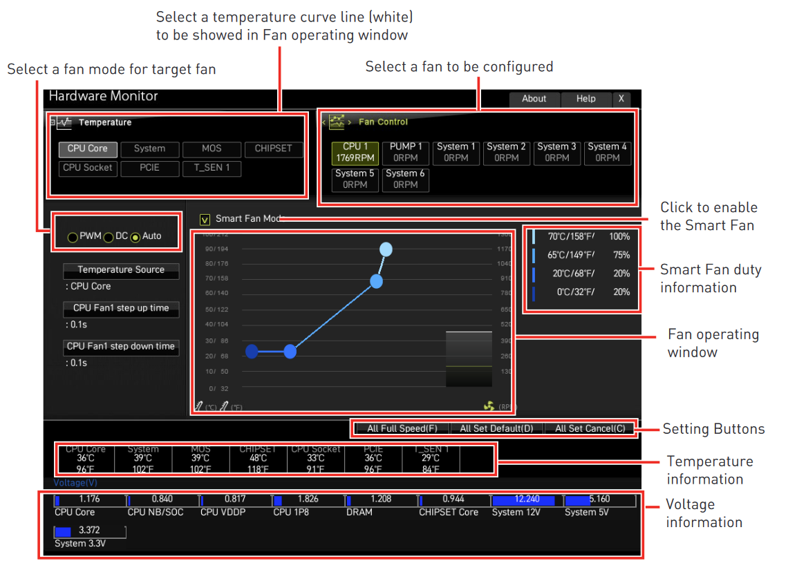

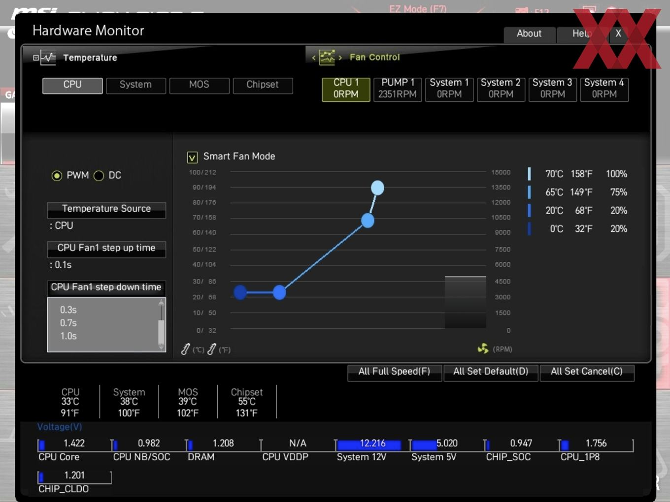

magst du mal Screens von den FAN Settings hochladen?
[Quelle: MSI® MPG B550 GAMING CARBON WIFI Manual]
Fan Mode: PWM

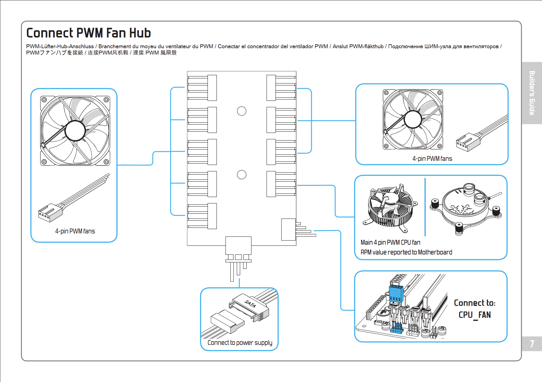

[Quelle: DEFINE S2 VISION User Guide]

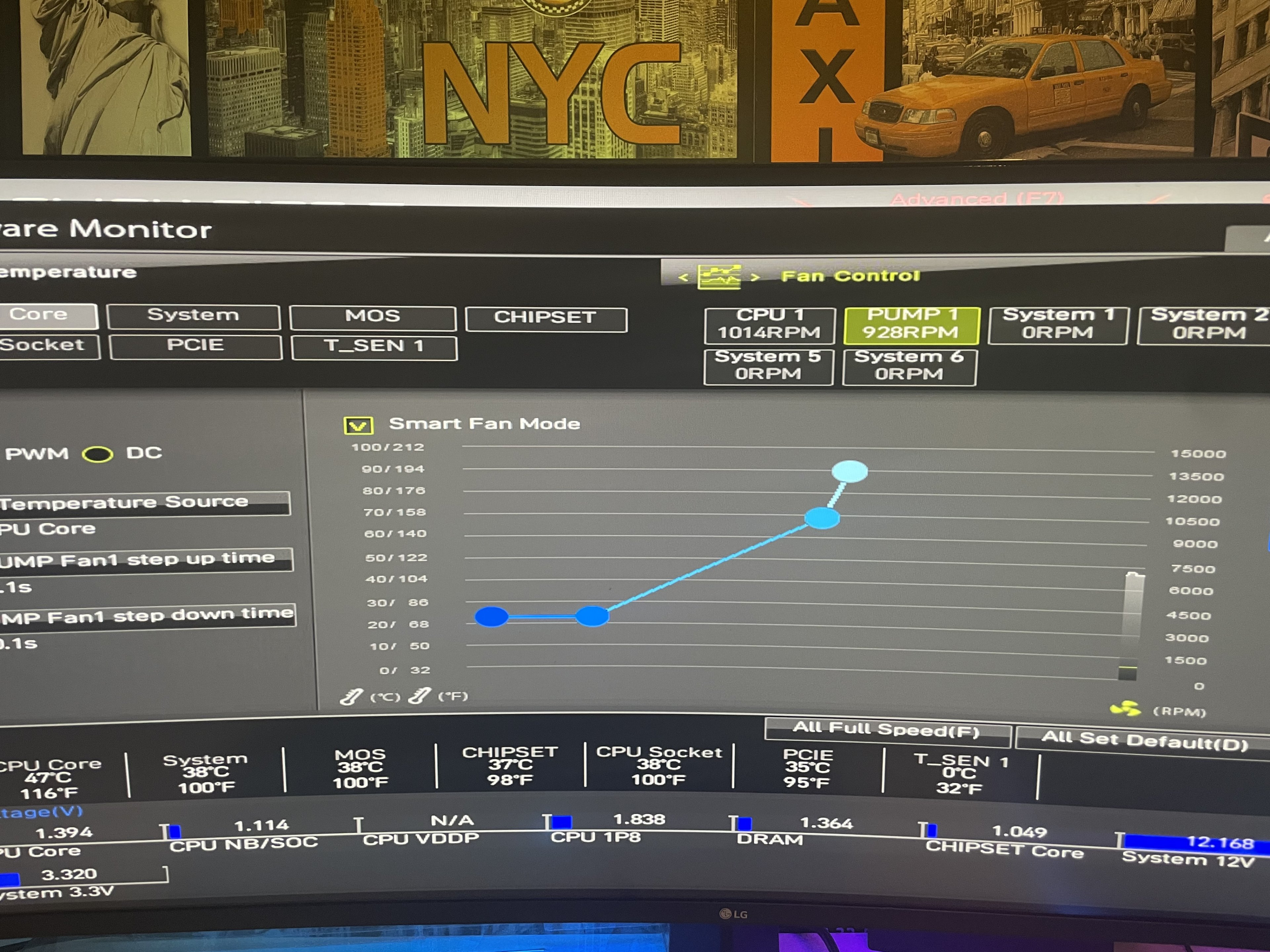

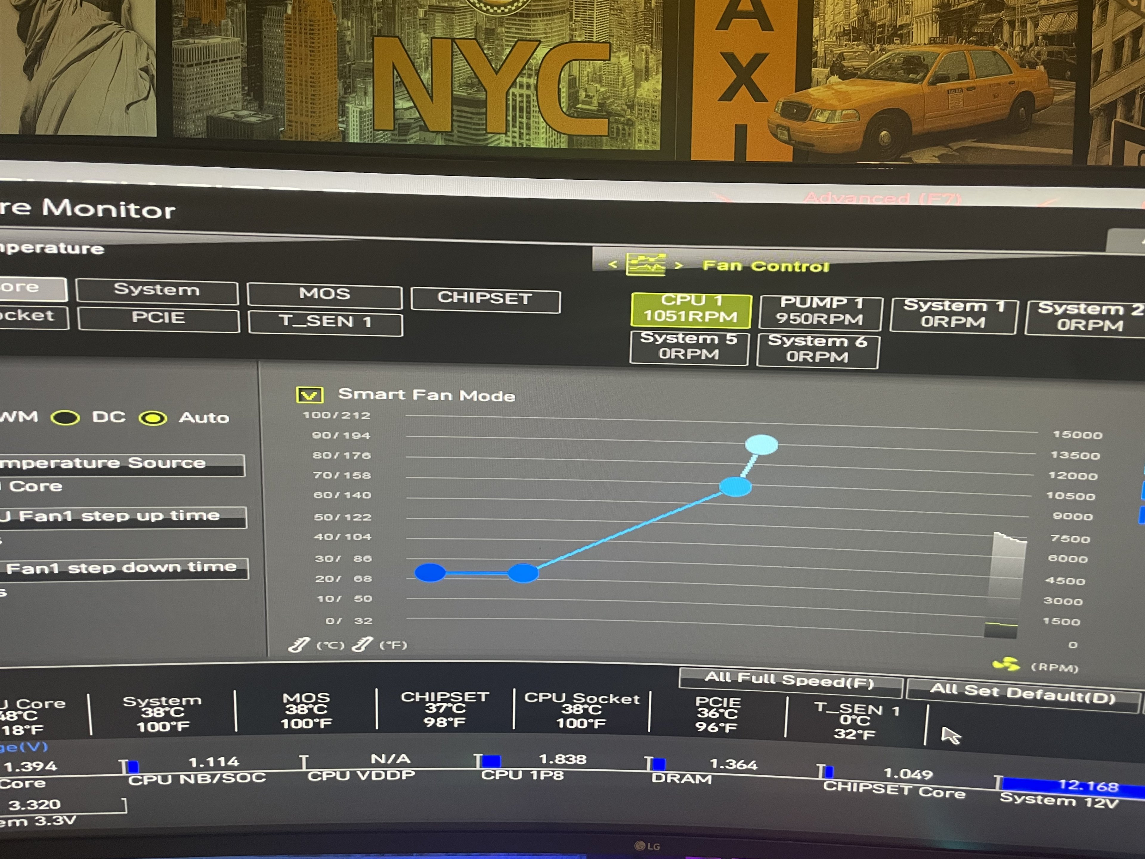

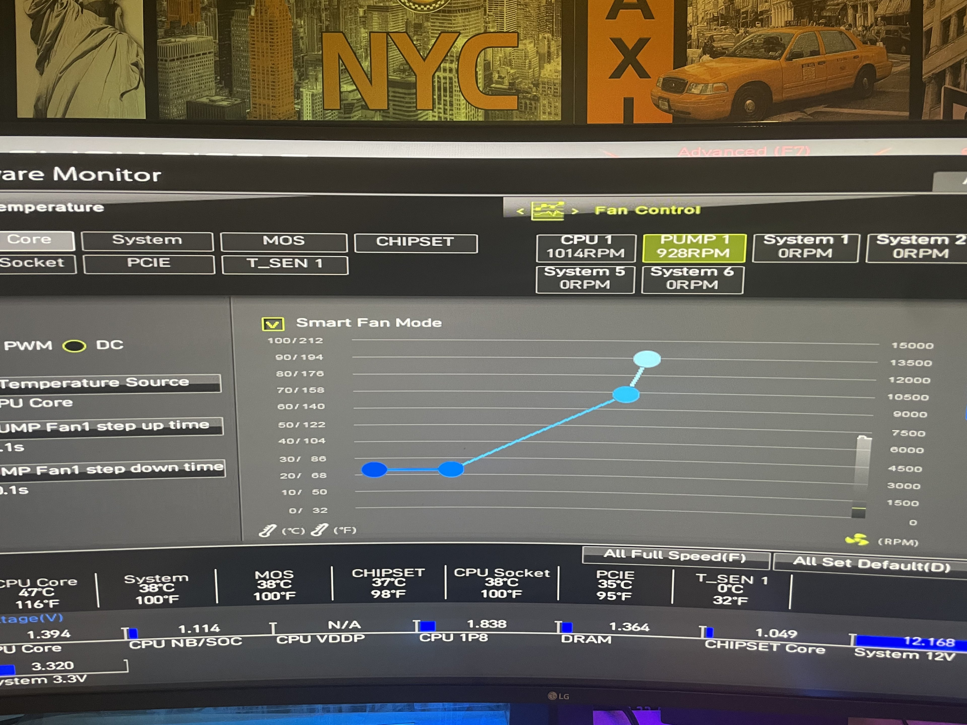

Hier die Settings vom Bios
@Hauro das kann ich machen, das ist aber sowieso nur der eine cpu lüfter ich glaube der läuft normal, doch die anderen gehäuselüfter die alle unter dem "pump 1" laufen laufen auf 100%. die nummern die dort angezeigt werden sind auch falsch was rpm angeht.
Kannst du dort nicht auf PWM umstellen?
Was für einen Kühler hast du?
Der "Pump"-Anschluss auf dem Mainboard ist frei, oder hängt dort eine WaKü dran?

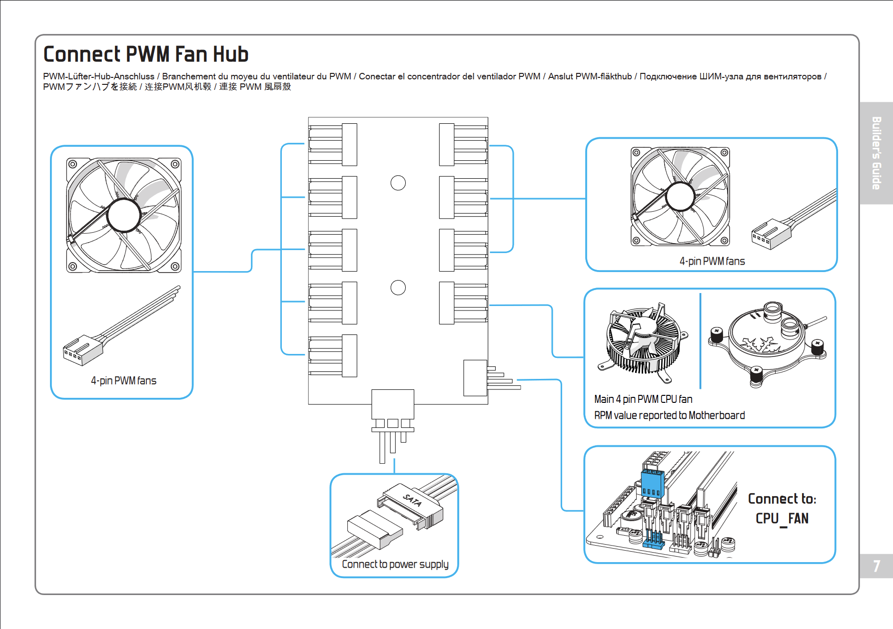

Wenn sowohl Gehäuselüfter als auch CPU-Kühler (sofern vorhanden) am Hub angeschlossen sind, gehört der Hub-Anschluss an den CPU-Fan-Anschluss.

die sind alle auf pwm gestellt, nur den cpu fan war auf auto gestellt. die ganz normalen lüfter die im gehäuse drin sind.
bei cpu 1 ist der cpu kühler dran und bei pump 1 ist der rgb hub angeschlossen. rest ist frei
Sicher dass der RGB Hub an Pump 1 gehört?

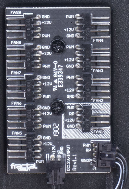

Die sind nach Beitrag #1 an der Hub angeschlossen, die an einem 4-Pin PWM Anschluss angeschossen wird. Wenn als Fan Mode für den Anschluss PWM eingestellt wird, wird ein Prozentwert eingestellt, bei Spannung die Spannung.
Die Drehzahl des Lüfters der an Fan 1 angeschlossen ist, wird wahrscheinlich ausgelesen:
Das Fractal Design Define S2 Vision RGB hat 4-Pin PWM Lüfter:
  • Lüfter Front
    3 x 120/140 mm (3 x Prisma AL-14 PWM ARGB enthalten)
  • Lüfter Heck
    1 x 120/140 mm (1 x Prisma AL-14 PWM ARGB enthalten)
Würde einen der Lüfter für einen Test direkt am Mainboard anschließen.
