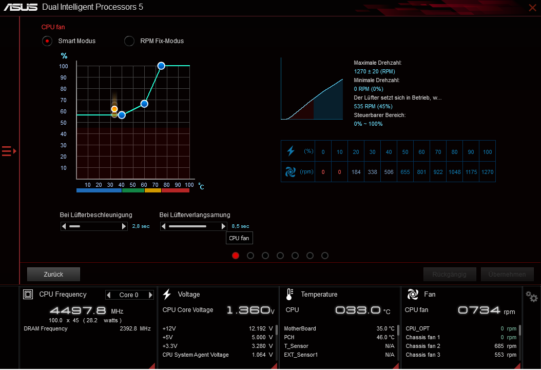

weis einer woran das liegt, und wie ich das unterbinden kann? lüfter anpassun im bios habe ich schon vorgenommen aber vielleicht gibts ja genau dafür ne einstllung die ich übersehen habe.
ja ich weis das ist ja im bios das gleiche. ich bekomme es aber leider nicht so eingestellt das der lüfter nicht kurz aufdreht :(

SMART Modus? Vielleicht mal den RPM Fixmodus ausprobieren. Und im Grunde macht man das besser im Bios. Solche Zusatzsoftware ist immer eine große Fehlerquelle.
alles klar ich werde mal weiter herumprobieren

Einfach eine Hysterese länger einstellen (Verzögerung in dem Fall bei Lüfterbeschleunigung).
Beim Start des Programms taktet der Proz kurz höher und wird heisser.
Das kann der Kühlkörper aber weg puffern wenn die Operation nicht zu lange dauert.
Man muss also nicht unbedingt die Lüfter aufdrehen.
