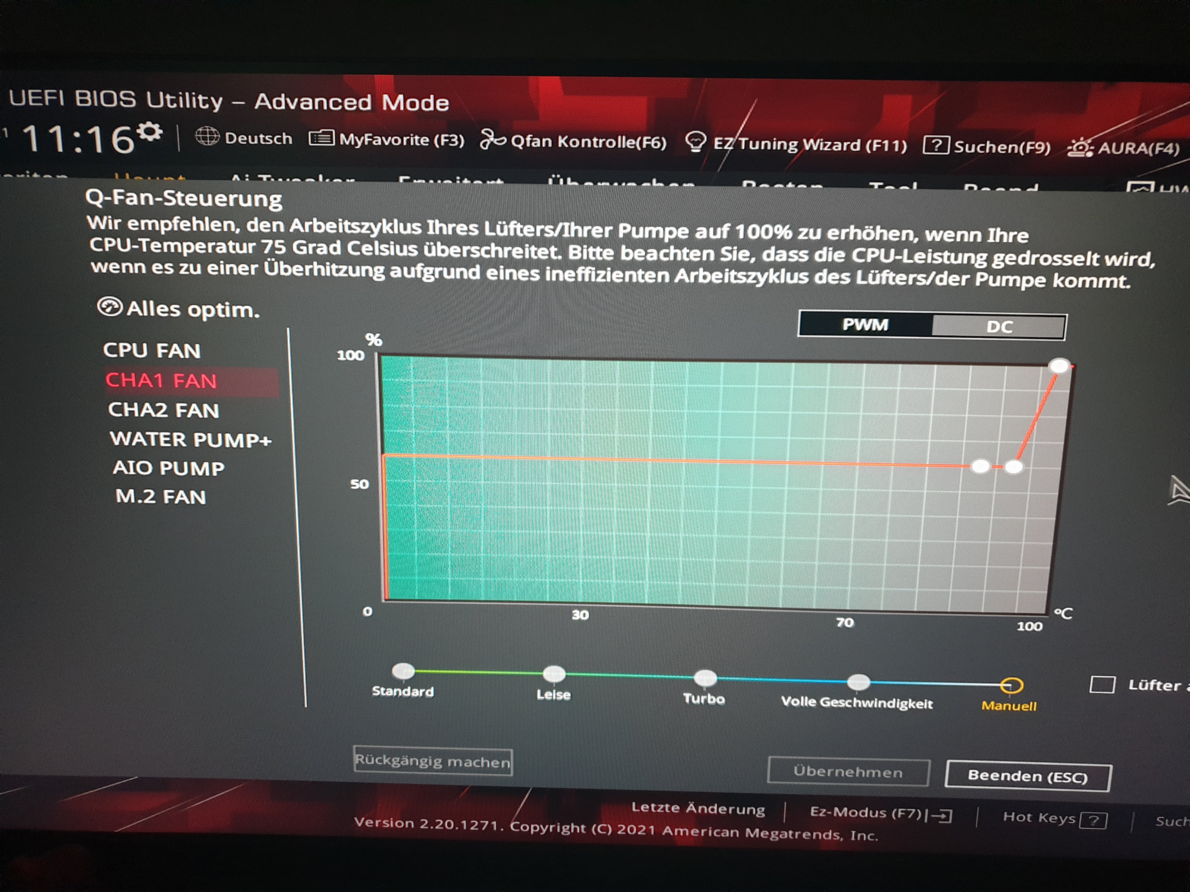

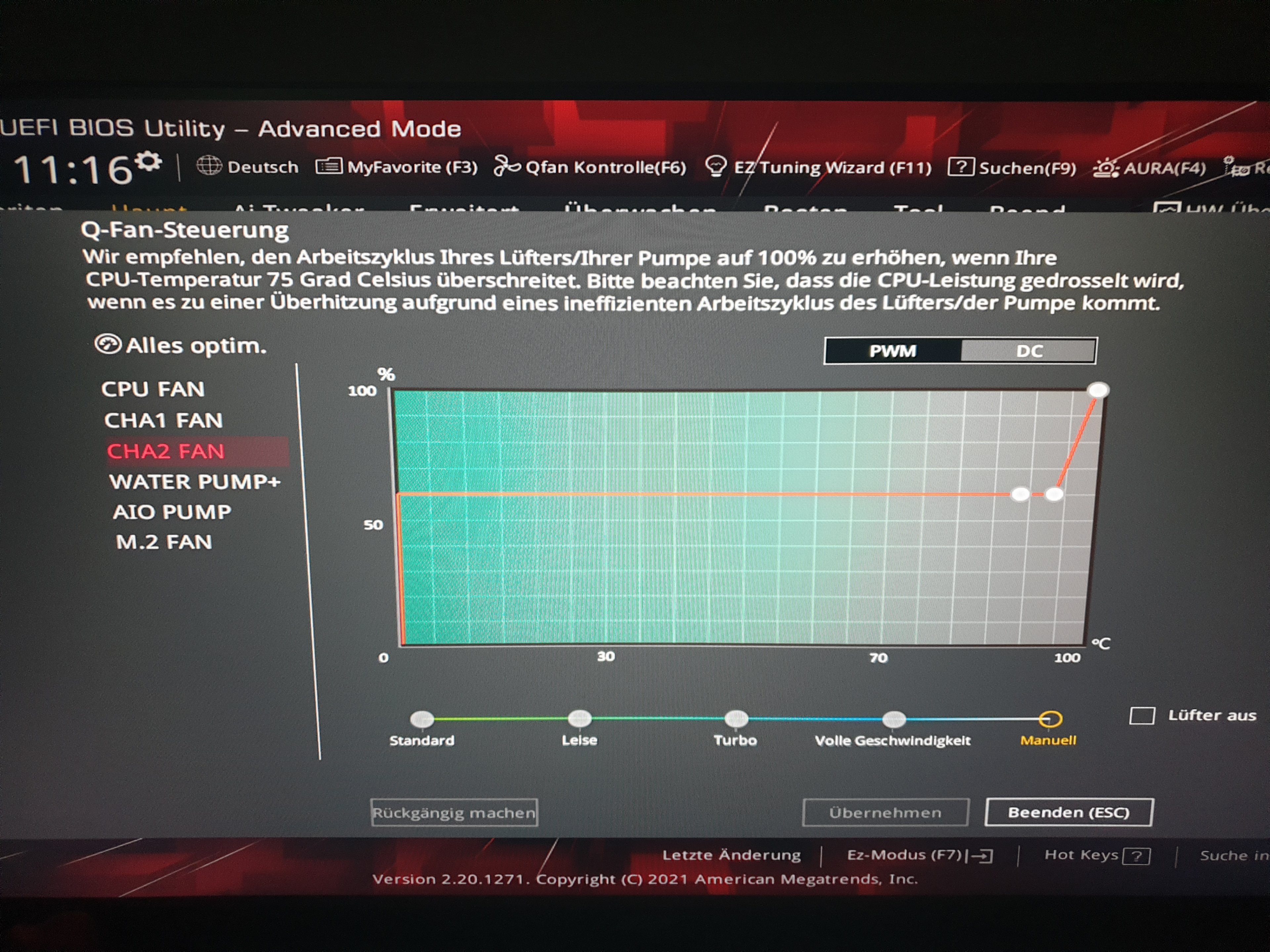

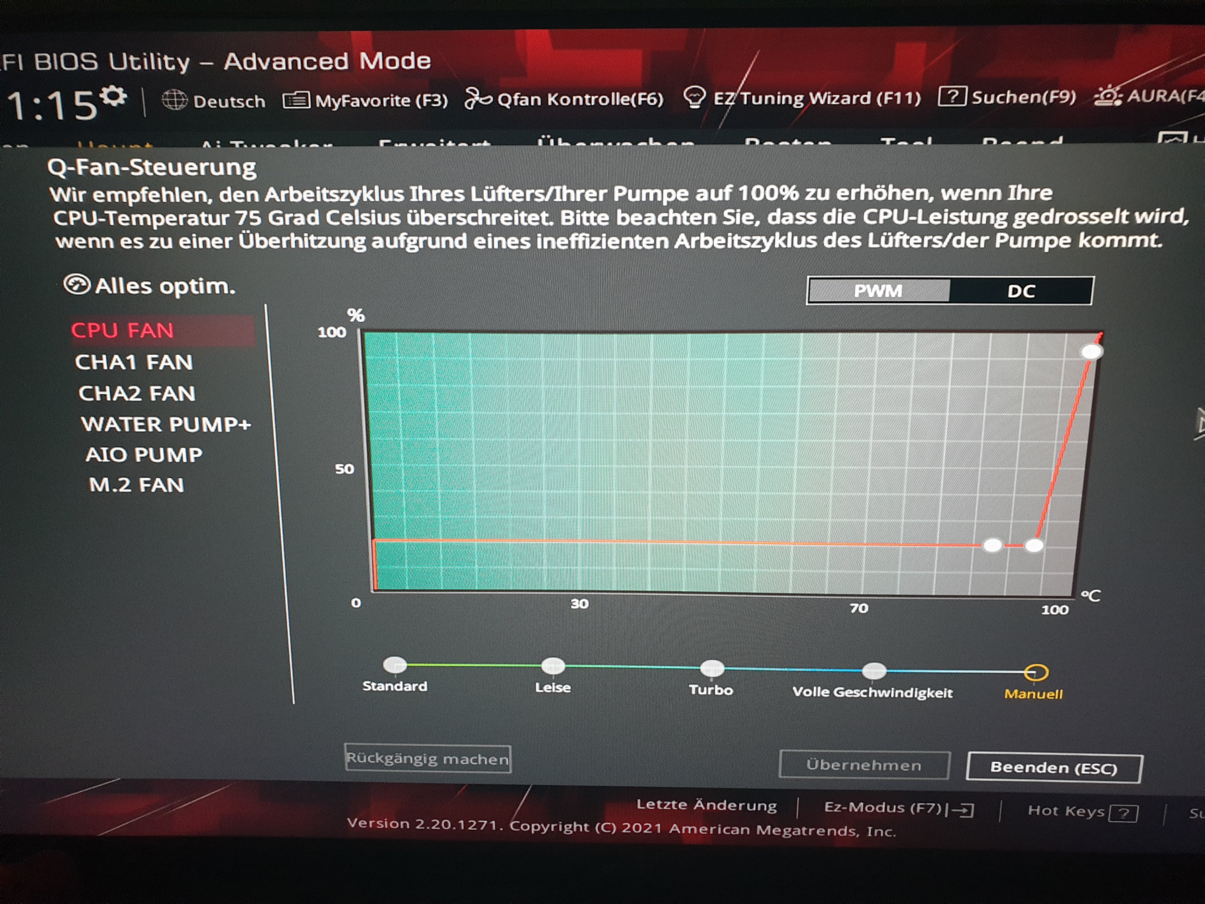

wie sieht denn die Einstellungen da bei dir aus, kannst da mal ein Foto posten

Das sind die Einstellungen für den CPU und zwei der Gehäuselüfter. Nicht für den Chipsatzkühler.

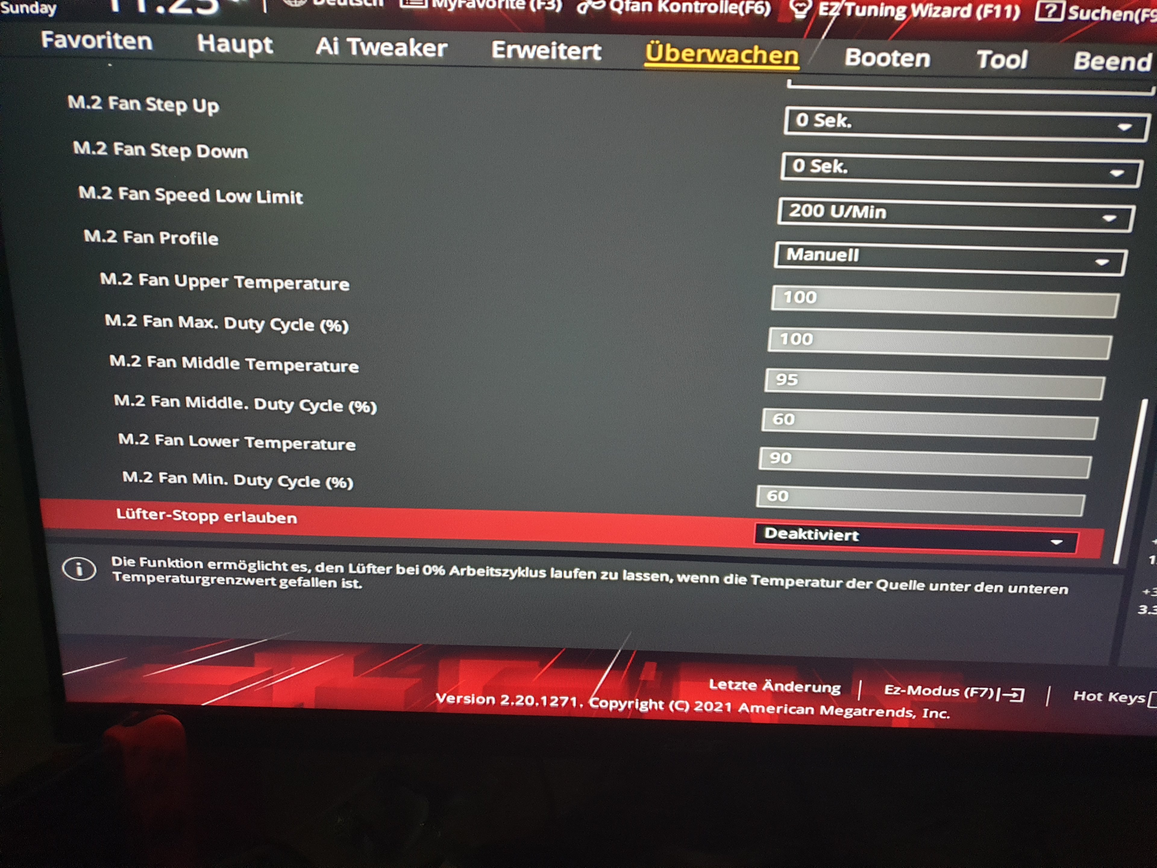

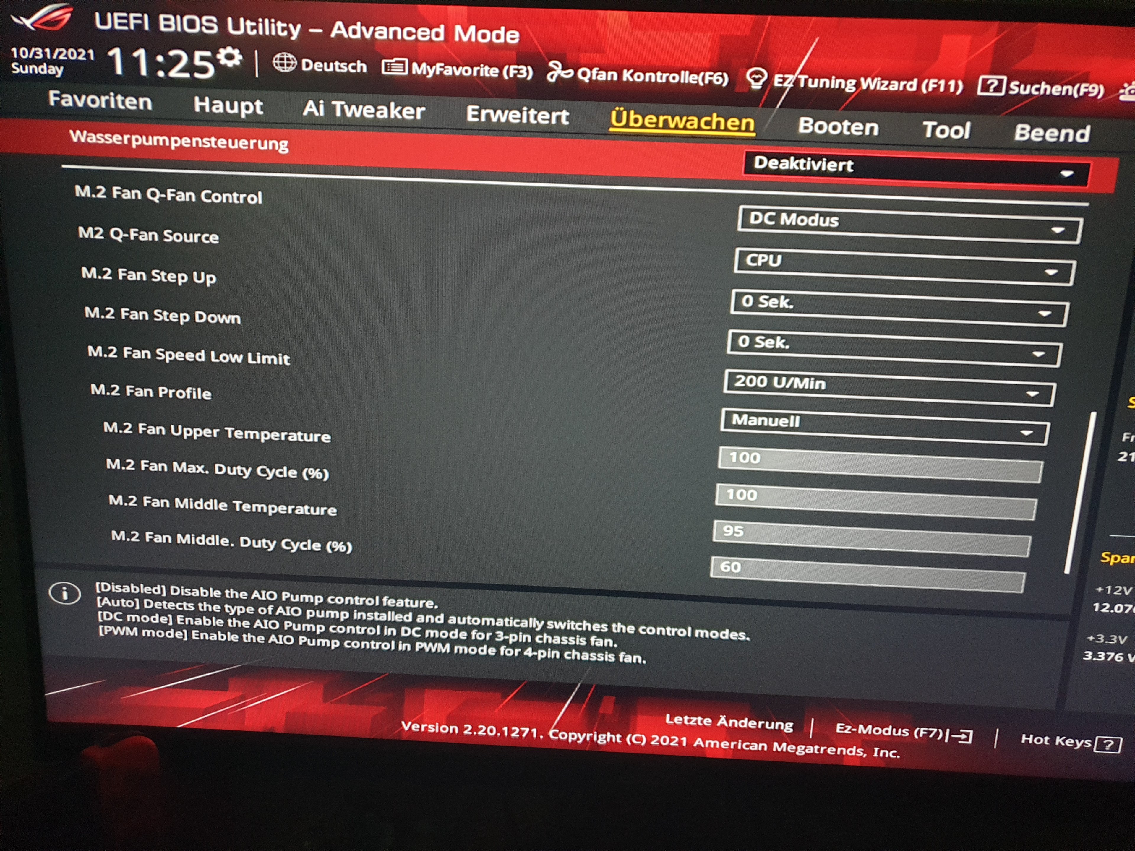

Zeig mal die Einstellung für den M.2-FAN. Der Name ist zwar komisch, aber das dürfte der PCH Lüfter sein.
Laut Handbuch doch nicht.

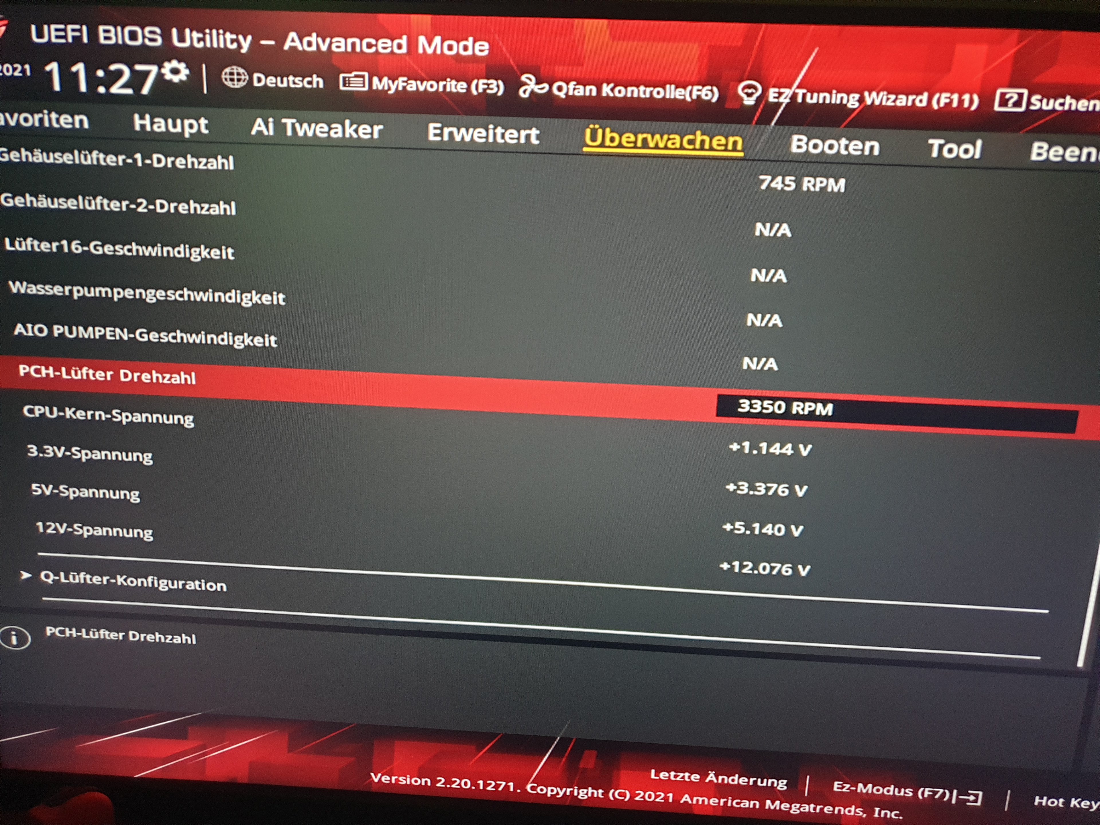

Habe jetzt das zu M.2 gefunden und die PCH Lüfter Drehzahl.

Aber auch die Einstellung für den CPU Lüfter sind keine Kurven ...
20 % bis 95 °C und dann komm 100 % ... WTF kein Wunder das die CPU am Limit kocht und dann es laut wird... nur weil man es nicht schafft bei 80 °C vielleicht noch angenehme 60 % einzustellen.

naja seine M.2 Qfan Source ist auch die CPU (Temperatur) wohl ... am Ende liegt es wohl daran ...
