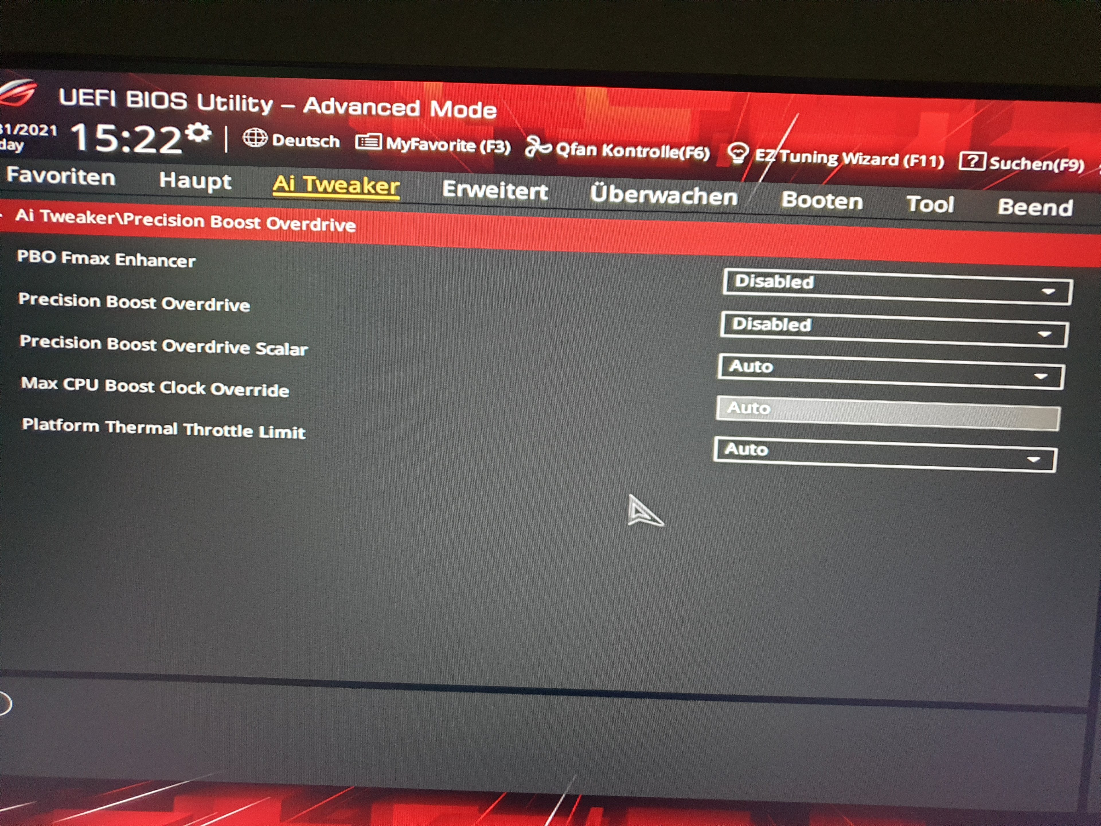

Kleine Info noch dazu Igor hat getestet was PBO mit minimalen Stromaufnahme kostet an Leistung...
https://www.igorslab.de/amd-ryzen-d...stung-und-niedrigere-temperaturen-praxistest/
Könnte hier auch etwas bringen.

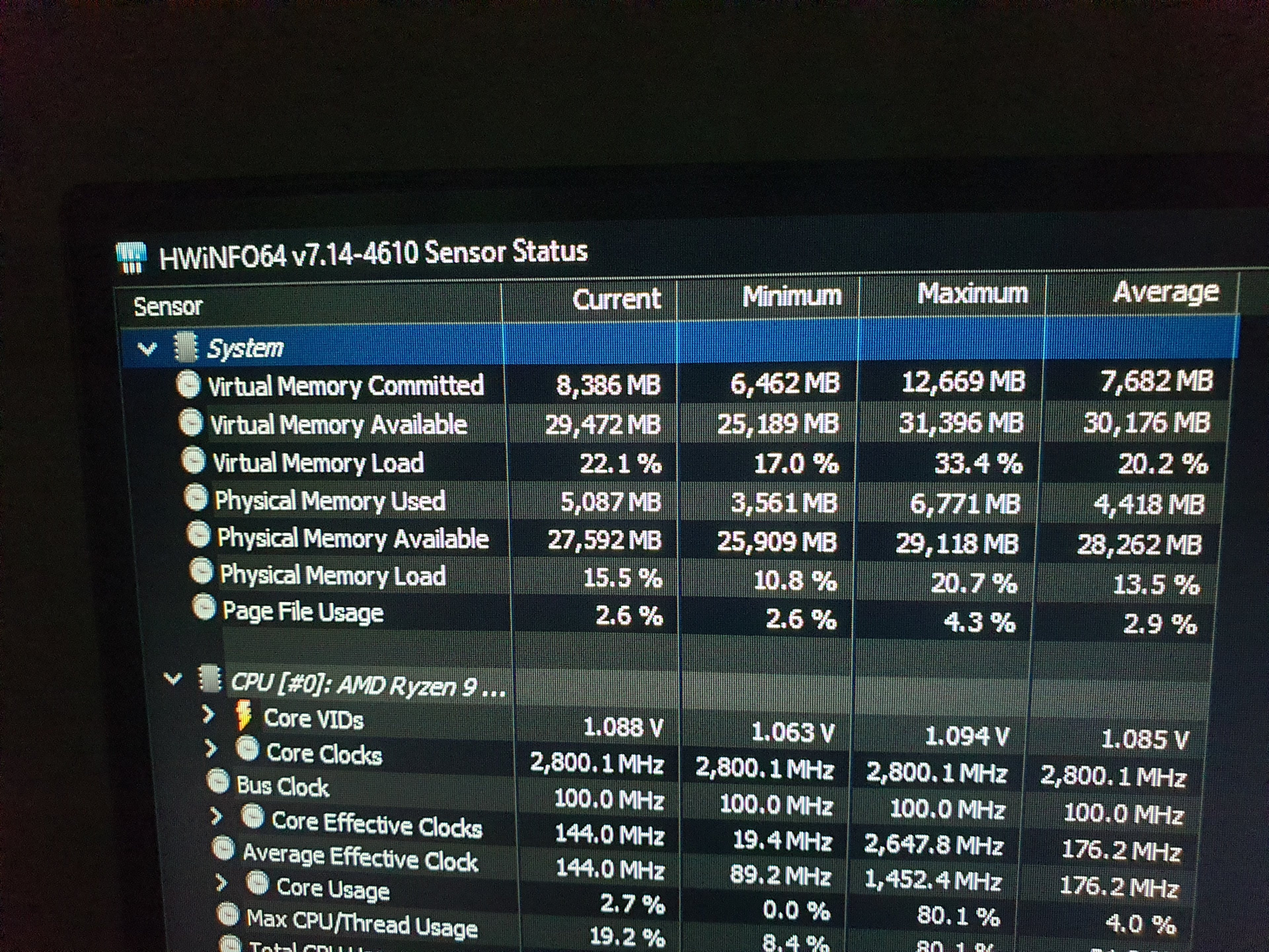

Ignorieren... Das heißt, der drehe gar nicht mehr oder wie?

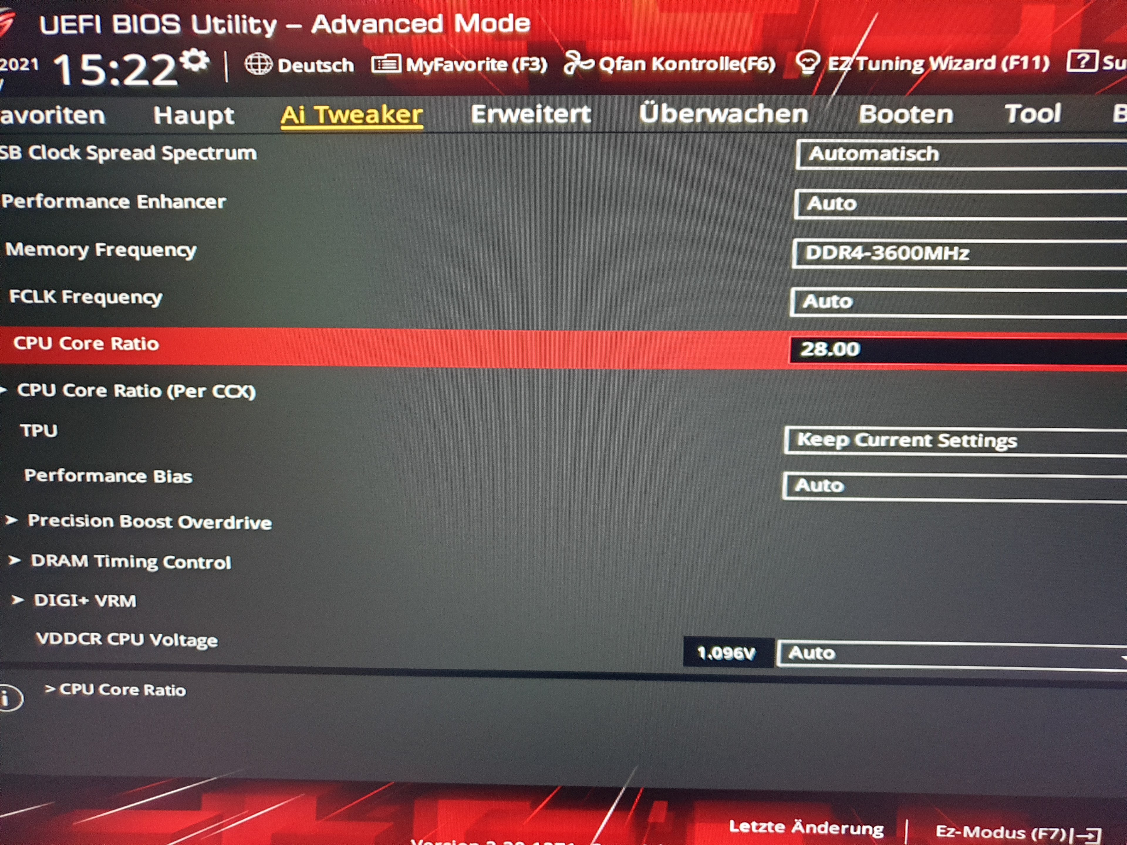

Deaktiviere zuerst die Boost-Funktionen der CPU und wiederhole das mit HWiNFO. Mal sehen, wie viel die Deaktivierung der Power Boost States bewirke, hinsichtlich der CPU- und Package-Temps.

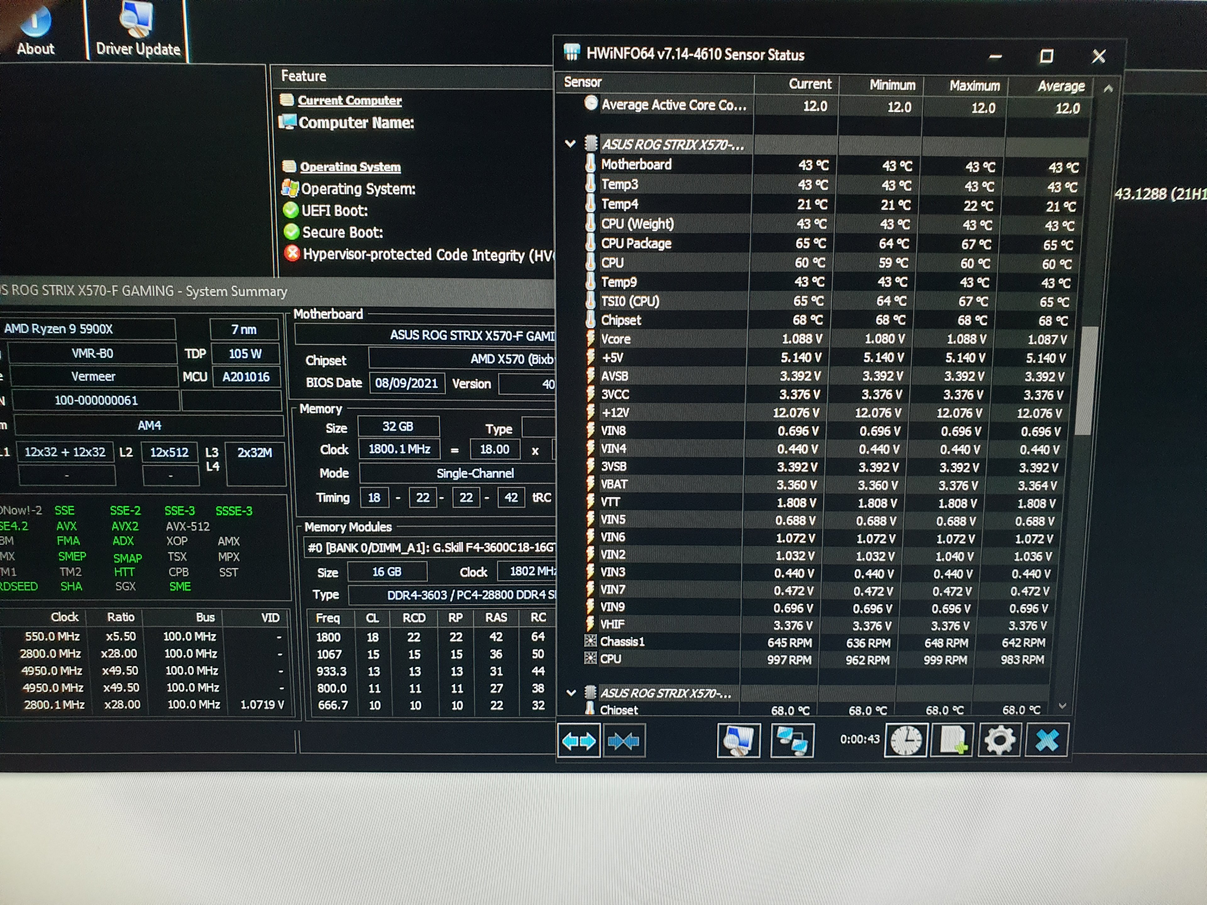

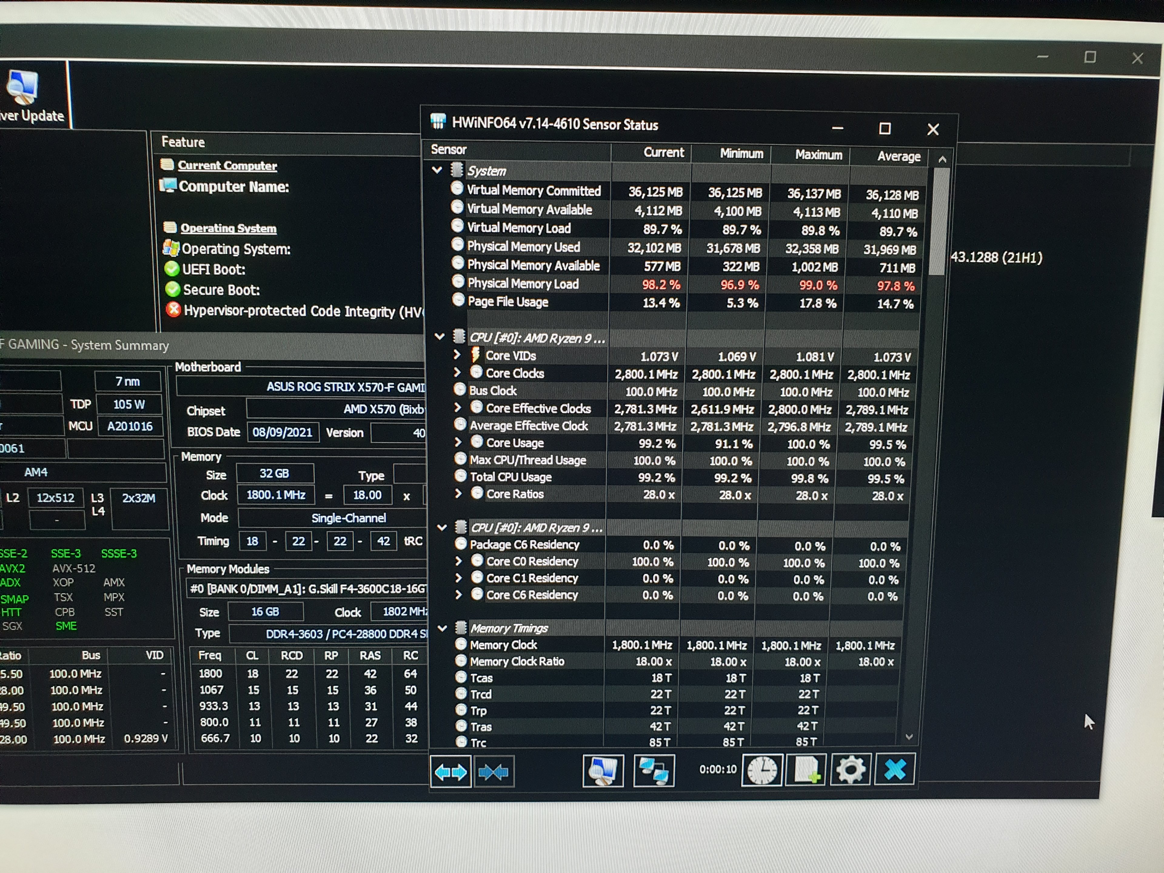

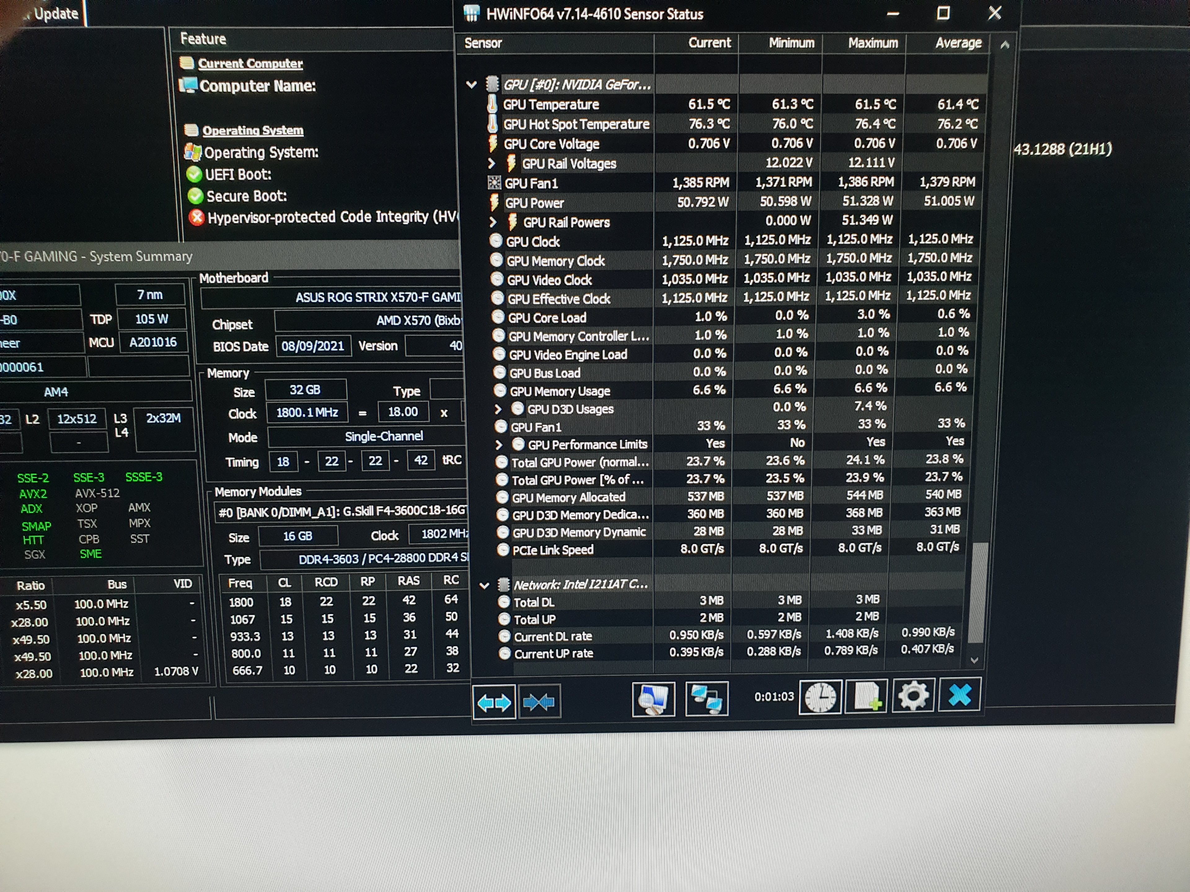

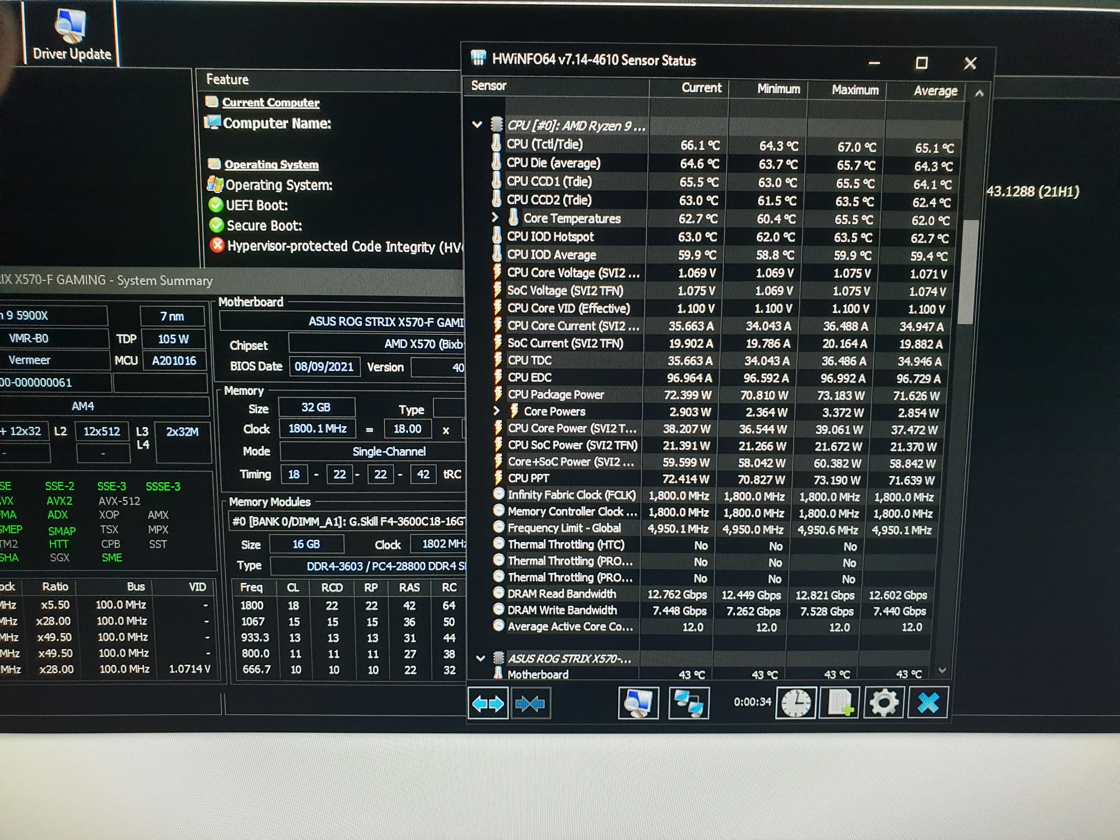

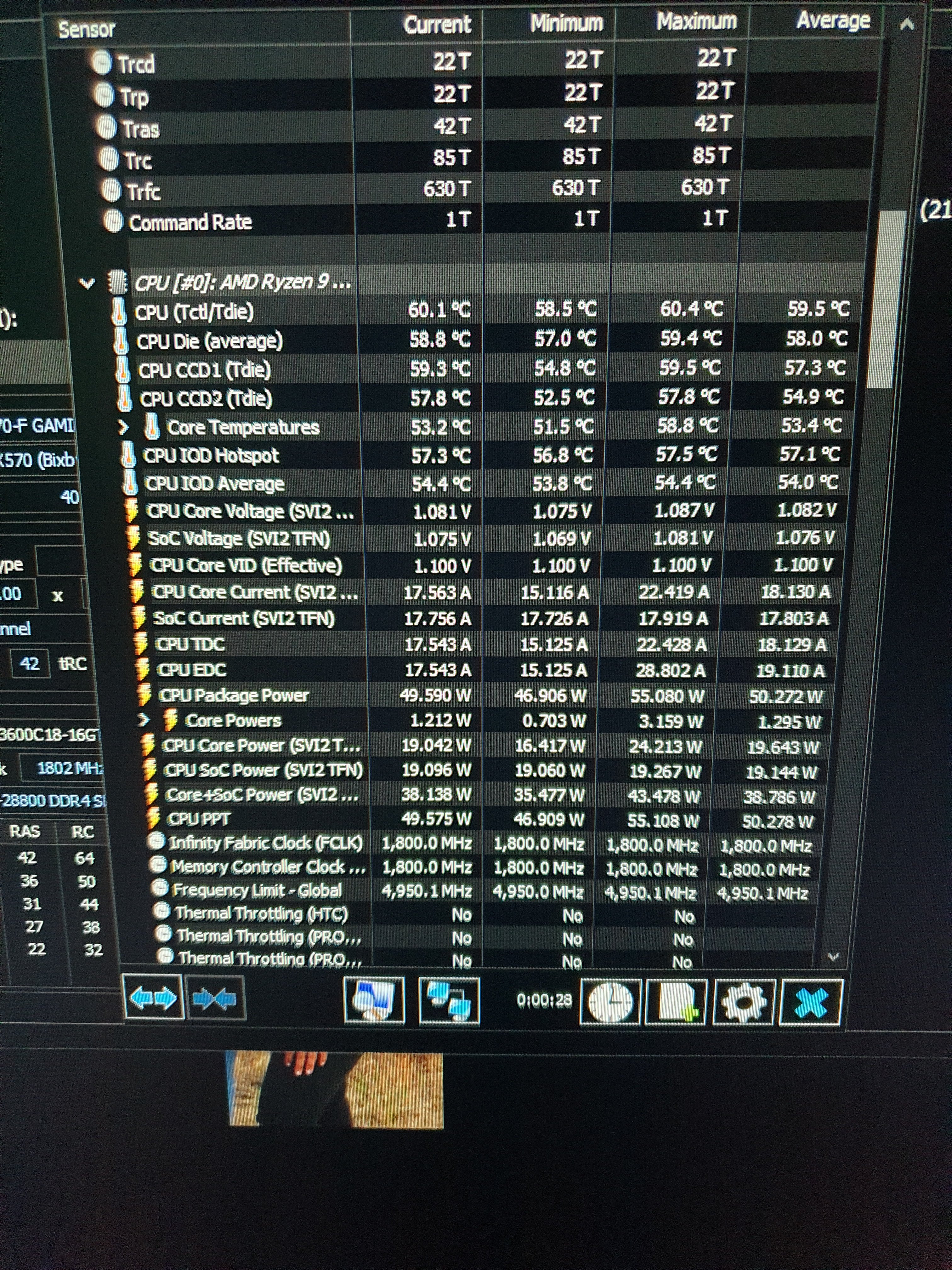

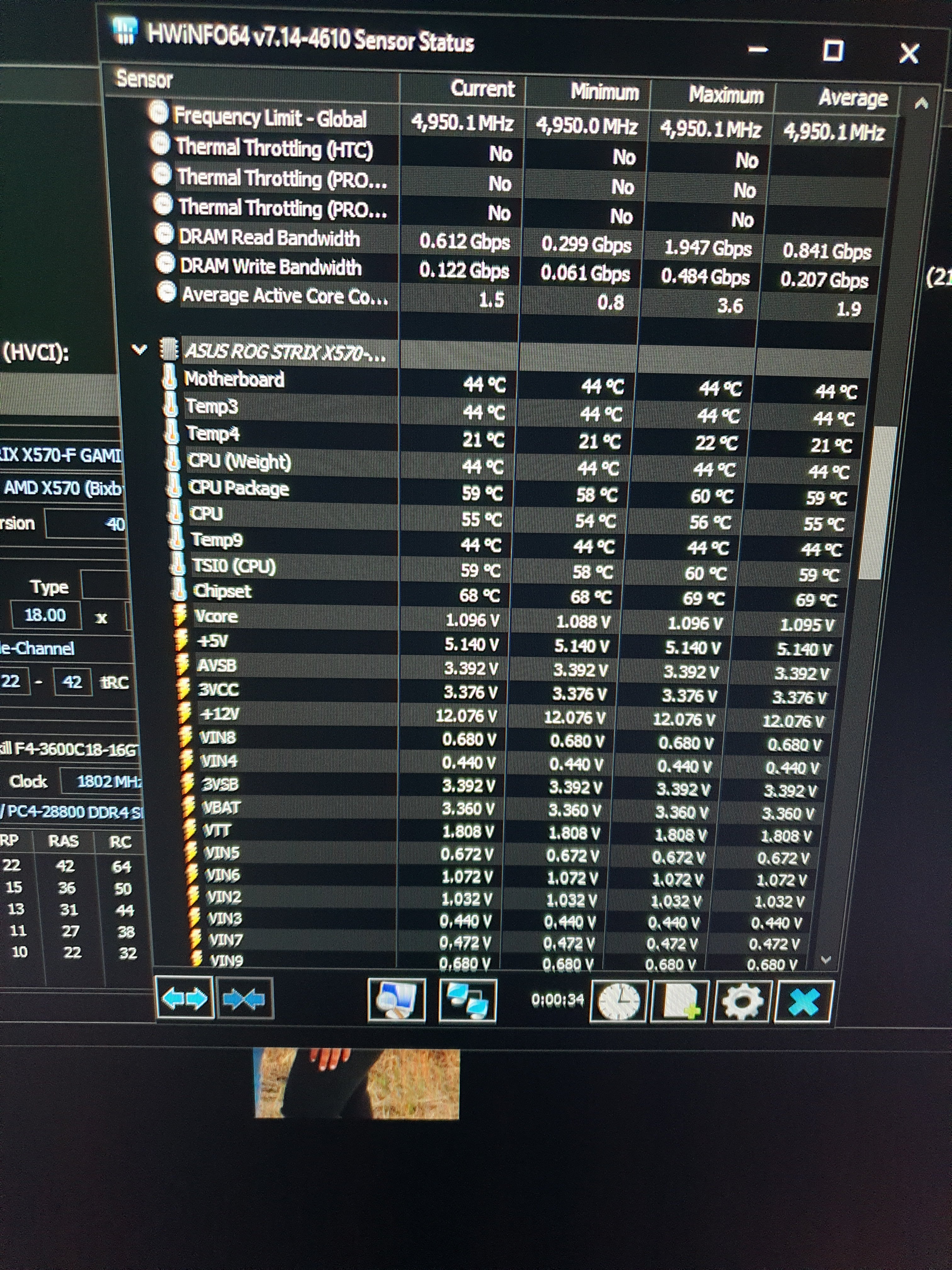

CPU-Takt sehe ich zwar nicht wirklich, aber die Temps an sich sind in Ordnung. Auch wenn nicht weiß, bis wohin die noch ansteigen werden/können. Dazu müssest Du den Stresstest wieder so lange durchführen wie vorhin, wo es dann ins Thermal Throttling gegangen ist.

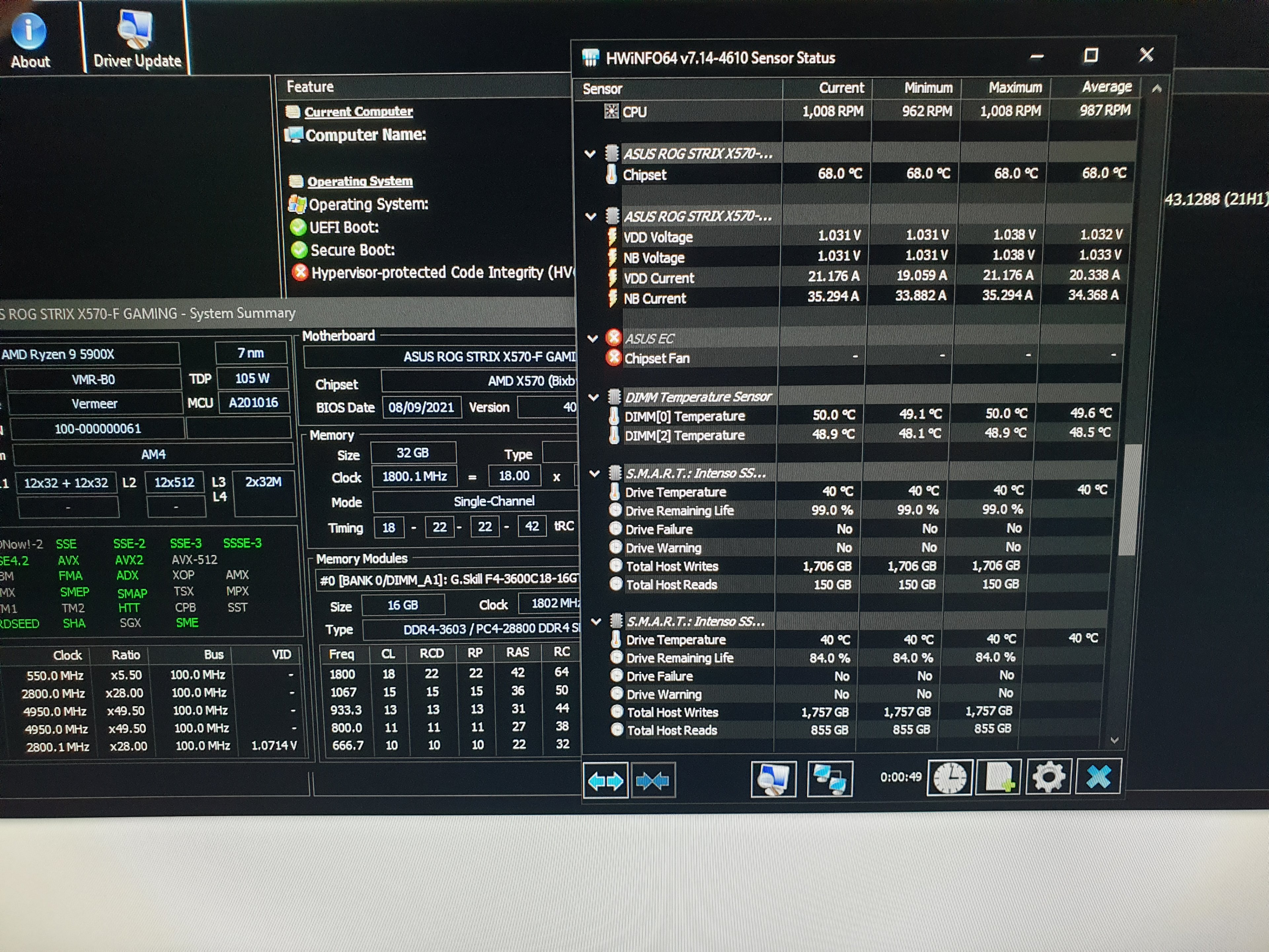

Wenn Du ohne den Boost leben kannst, dann ist bei der CPU scheinbar allles okay. Lüfter anpassen. Ob schon getan, weiß ich nicht. Sehe ja nach wie vor keine Lüfter-Sensoren. Die sind alle in der Rubrik des Mainboards aufgelistet, denn dazu gehören sie.
Was den Sauser anbelange... Damit geht ja eigenartigerweise nicht mehr. Abstecken, davon rate ich ab. Und was die enorme "Chipset"-Temp da von vorhn betreffe... Puuuh!
Sind die 70 °C da als "normal" anzusehen? Ich frage gezielt die Zen-User.

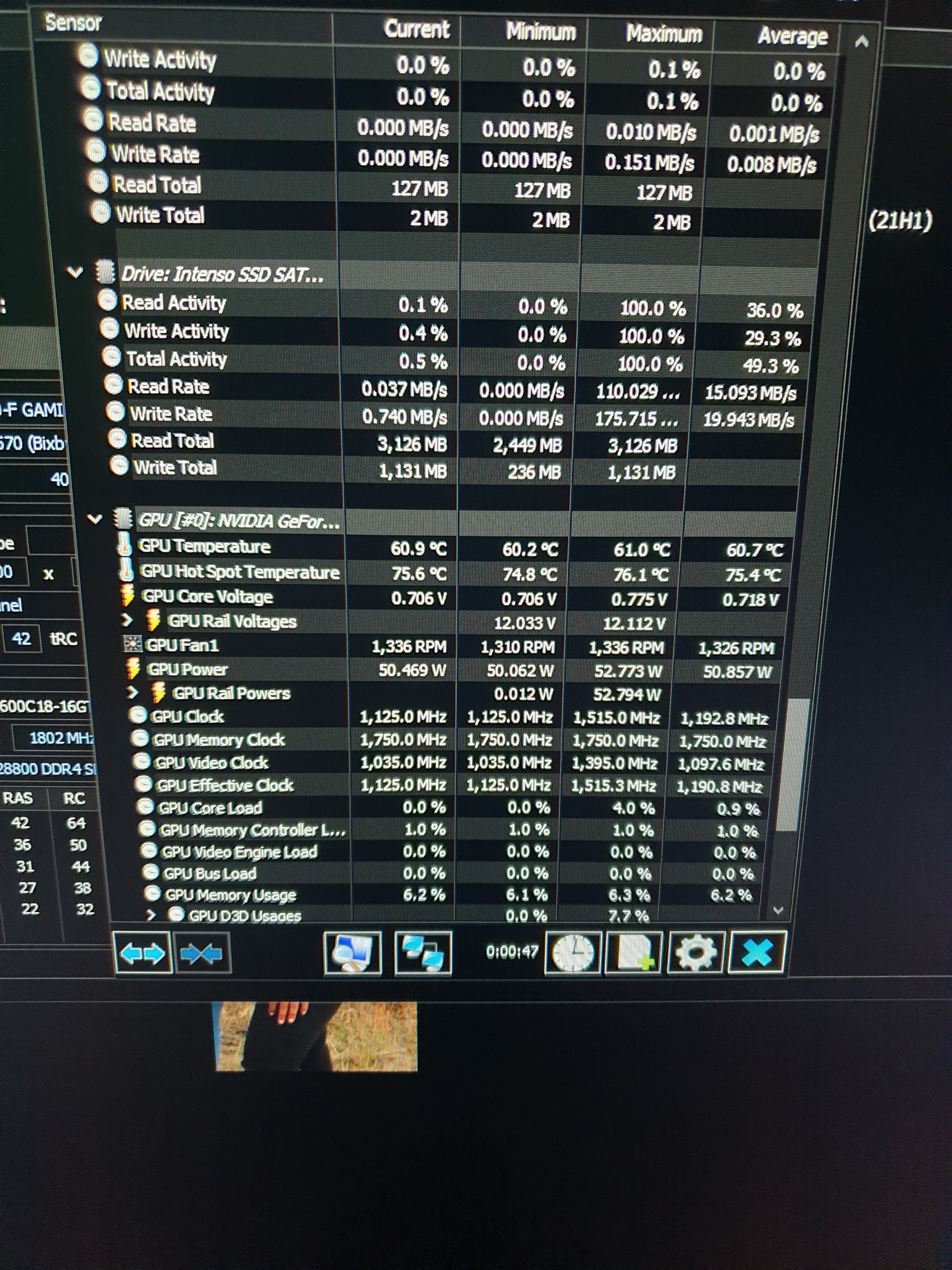

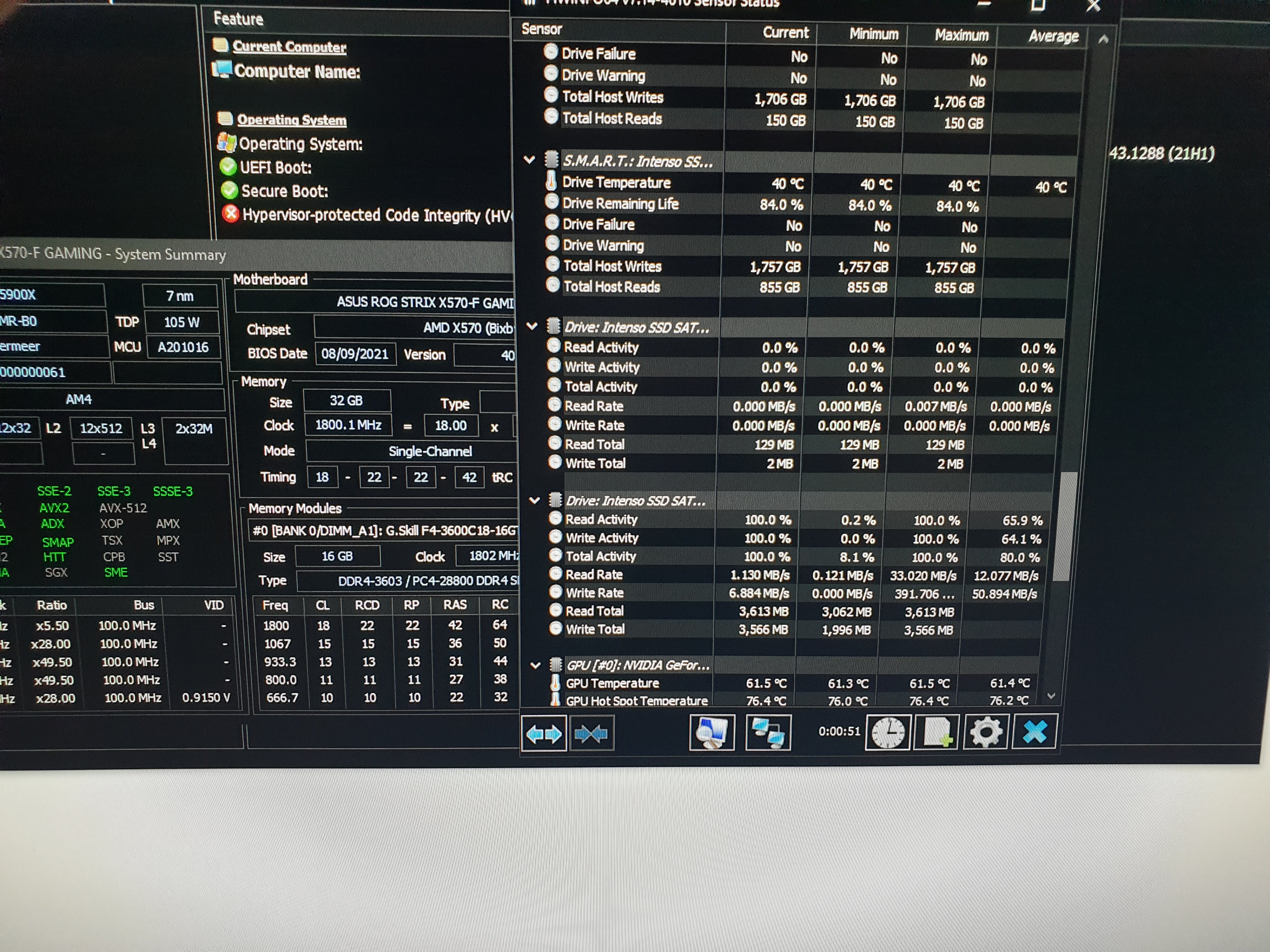

Eigentlich in der Rubrik des Mainboard, also dem ASUS-Brett und/oder in weiteren davon. Nicht selten unterteilt HWiNFO die Sensoren einer Gerätschaft in mehrere Bereiche oder zeigt sie sogar doppelt an.
Erfasse die Screenshots von HWiNFO am besten im Vollbildmodus, dann sieht man auf einmal mehr und es bleibt weniger im Verborgenen.
Solche Rubriken zu den Datenträgern, den Grafikeinheiten, den Arbeitsspeichern, den Netzwerken und so weiter kannst Du auch löschen. Die interessieren aktuell gar nicht, gestalten alles unübersichtlich und nehmen nur den notwendigen Platz wege, den es brauche, um alle wichtigen Sensoren auf einem Screen zu erfassen.
Das Hauptfenster da im Hintergrund sowie das kleine Fenster der CPU-Z-Fork da kann man minimieren bzw. schließen. Stören nur. Nur "Sensor Status" ist von Wichtigkeit und das am besten als Vollbild, siehe weiteres von darüber.
Die beiden Fan-Sensoren da scheinen die einzigen zu sein. "Chipset-Fan", wa suns eigentlich auch interessiert, ist nicht erfassbar.

Bei den hubbeligen Ryzen-Heatspreadern würde ich keinen Direct-Touch Kühler einsetzen. Bei der TDP brauchst du eigentlich auch was mit mehr Wärmekapazität.
Erste Amtshandlung wäre in meinen Augen aber erst mal die Senkung der PPT. Die ganzen Auto-Setting wo möglich besser auf "normal".
Danach kann man sich über die Peripherie unterhalten.
