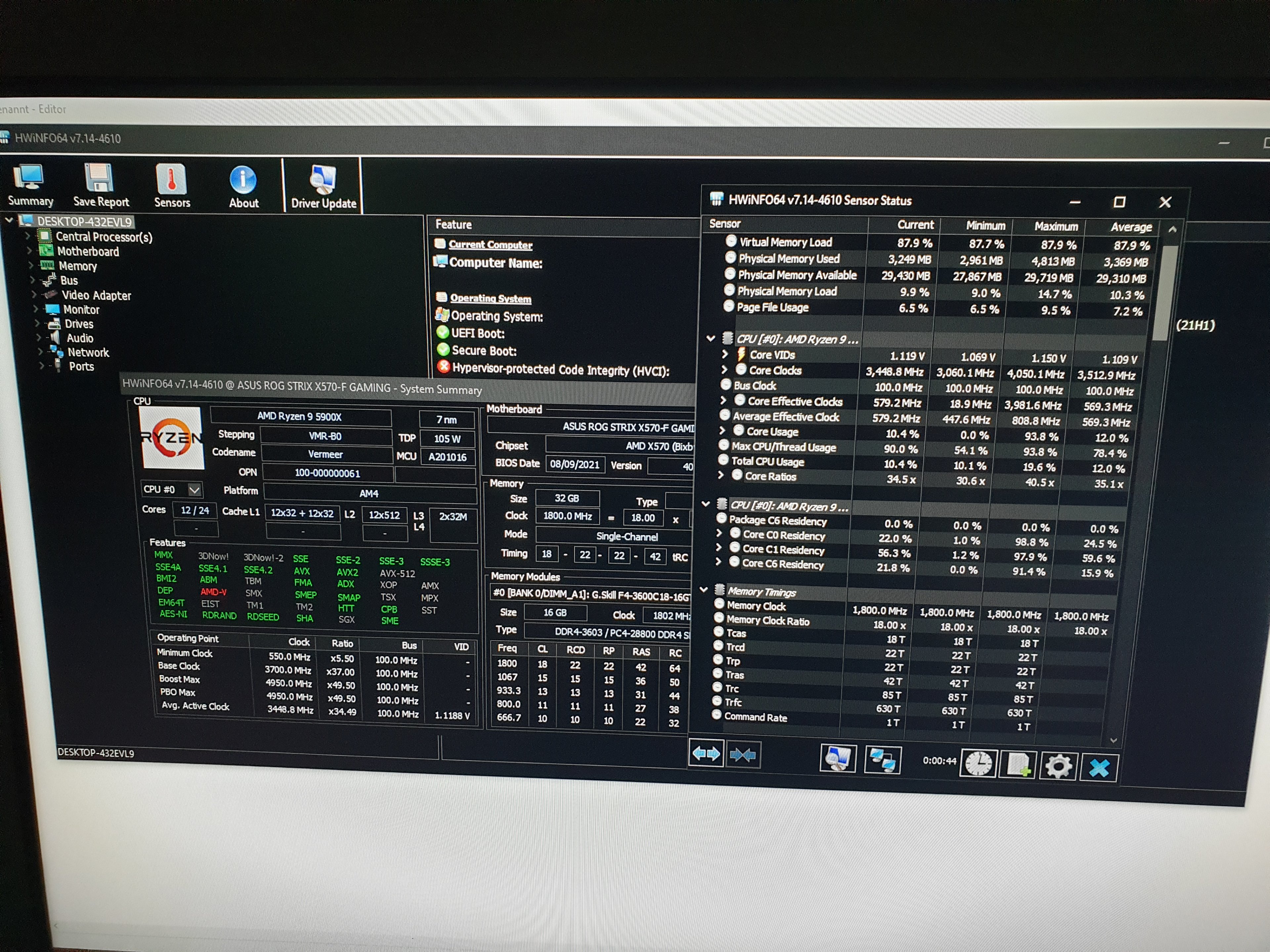

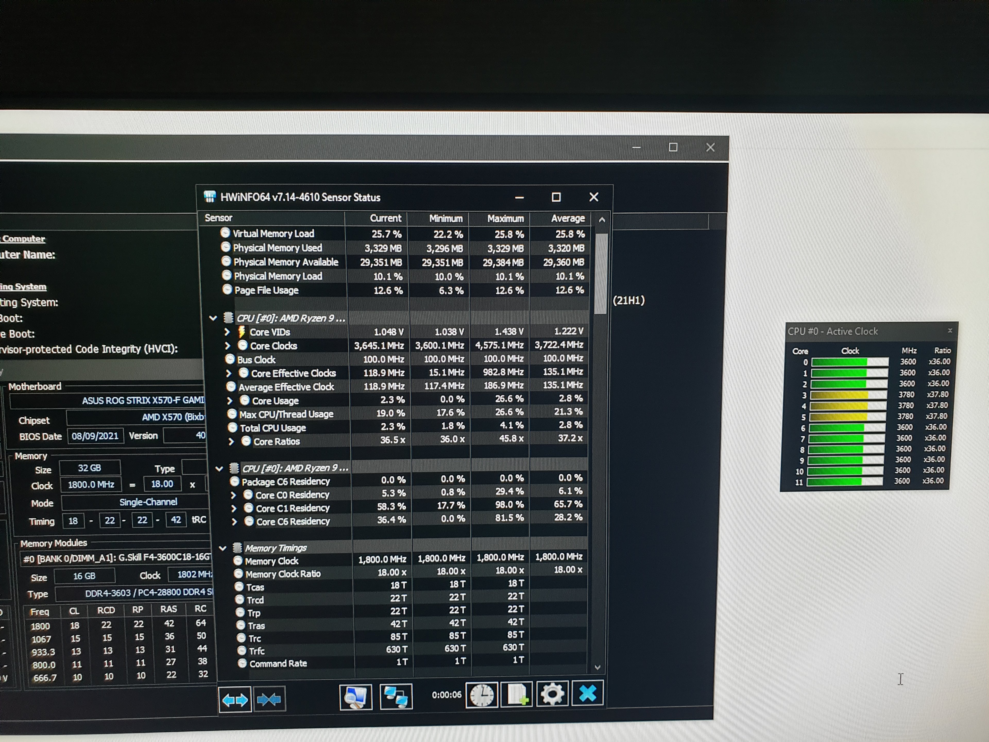

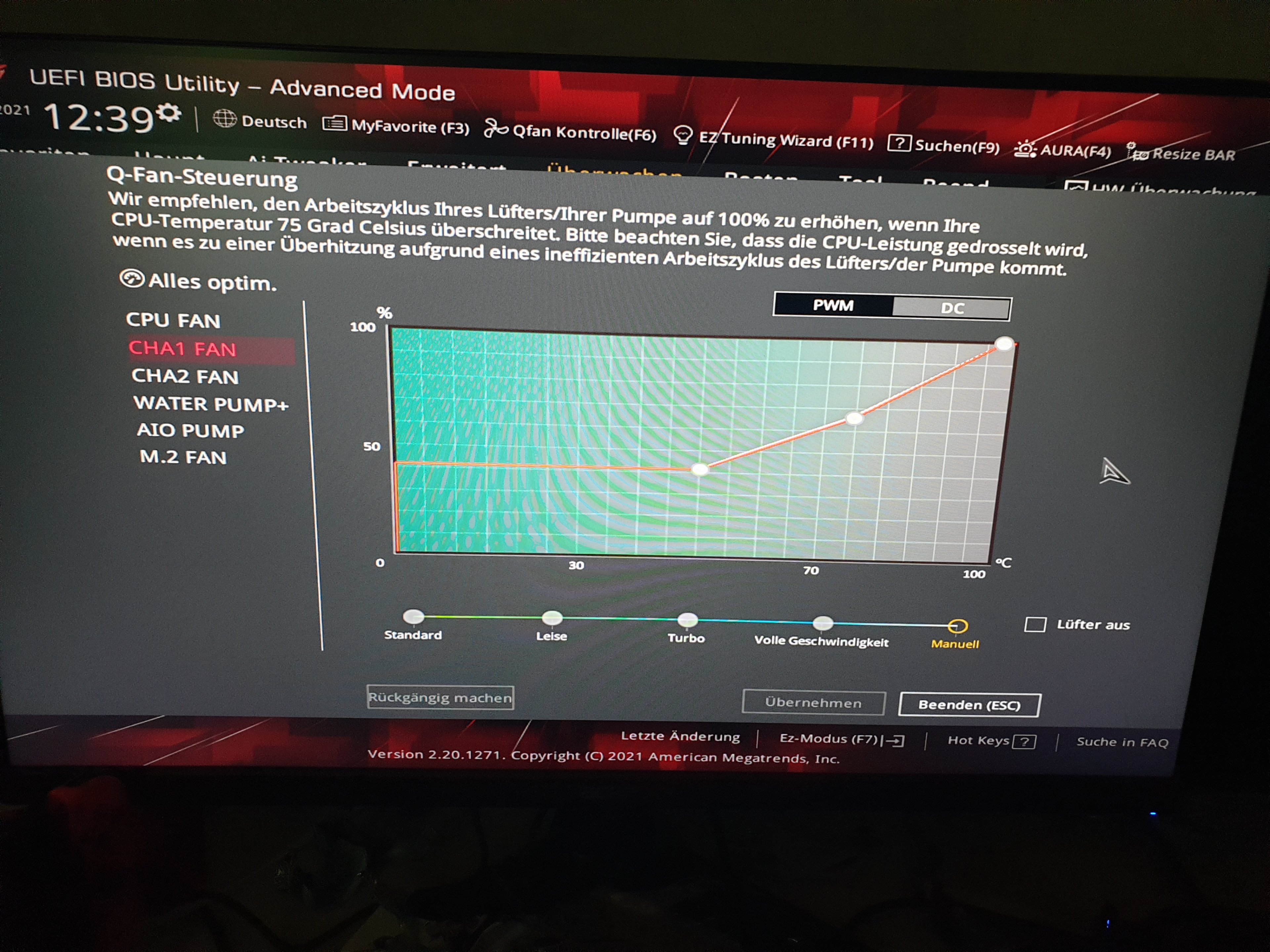

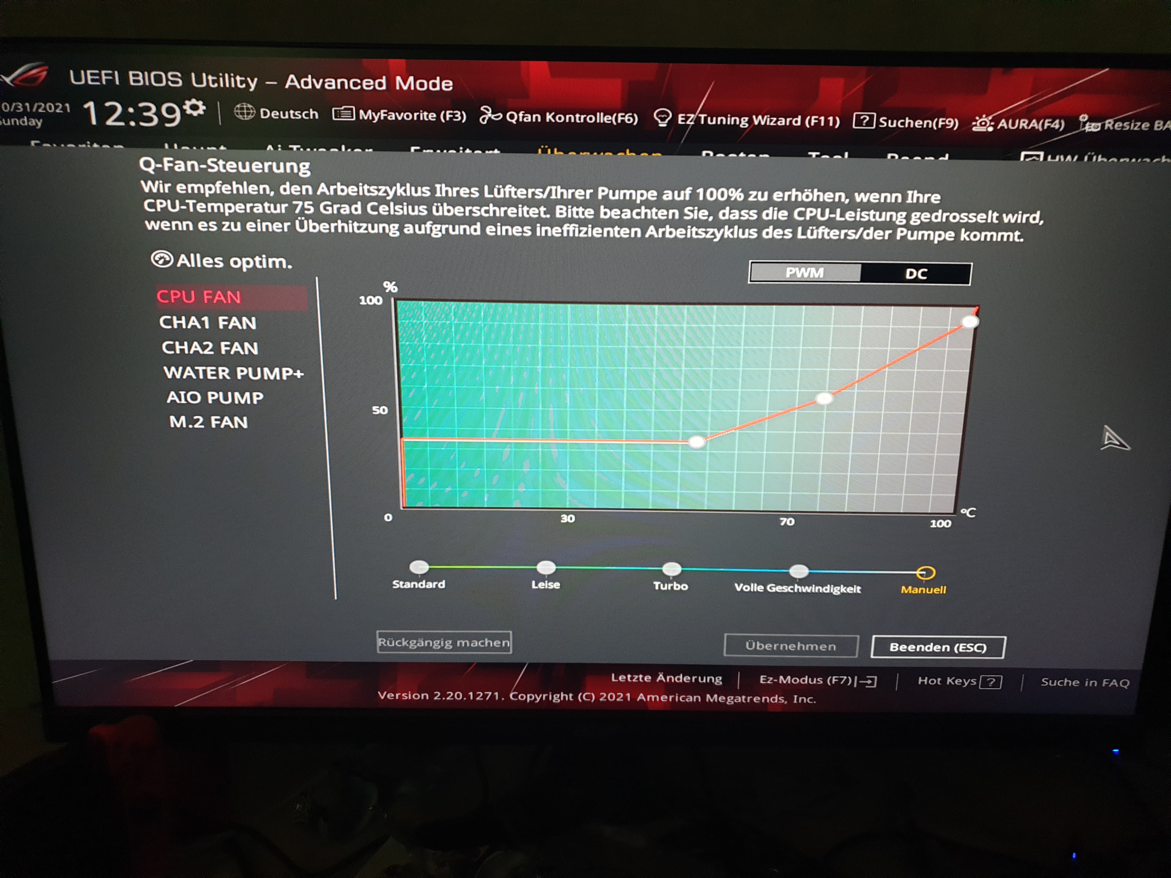

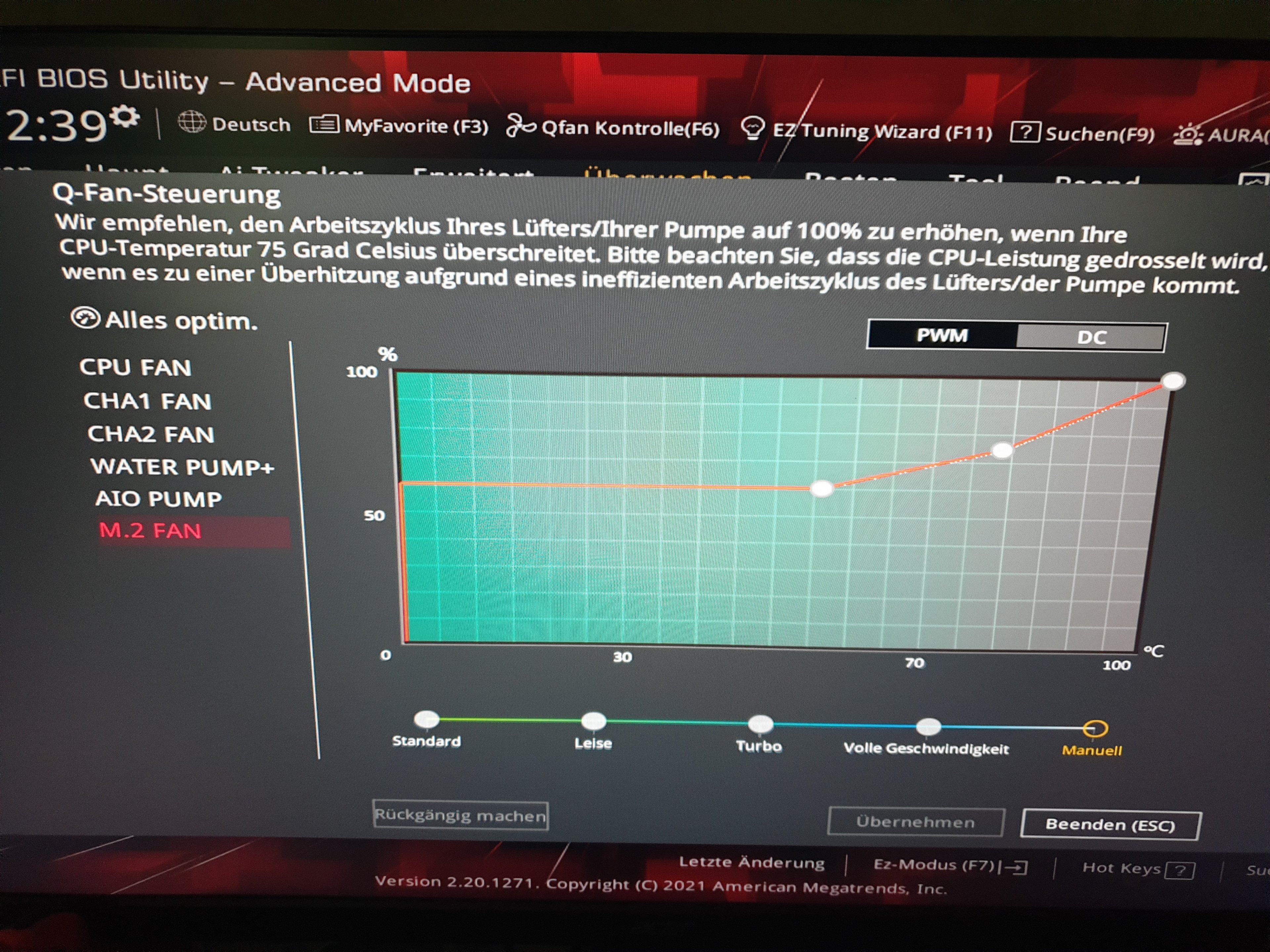

Noch paar Informationen.
Reaktionen: Naru

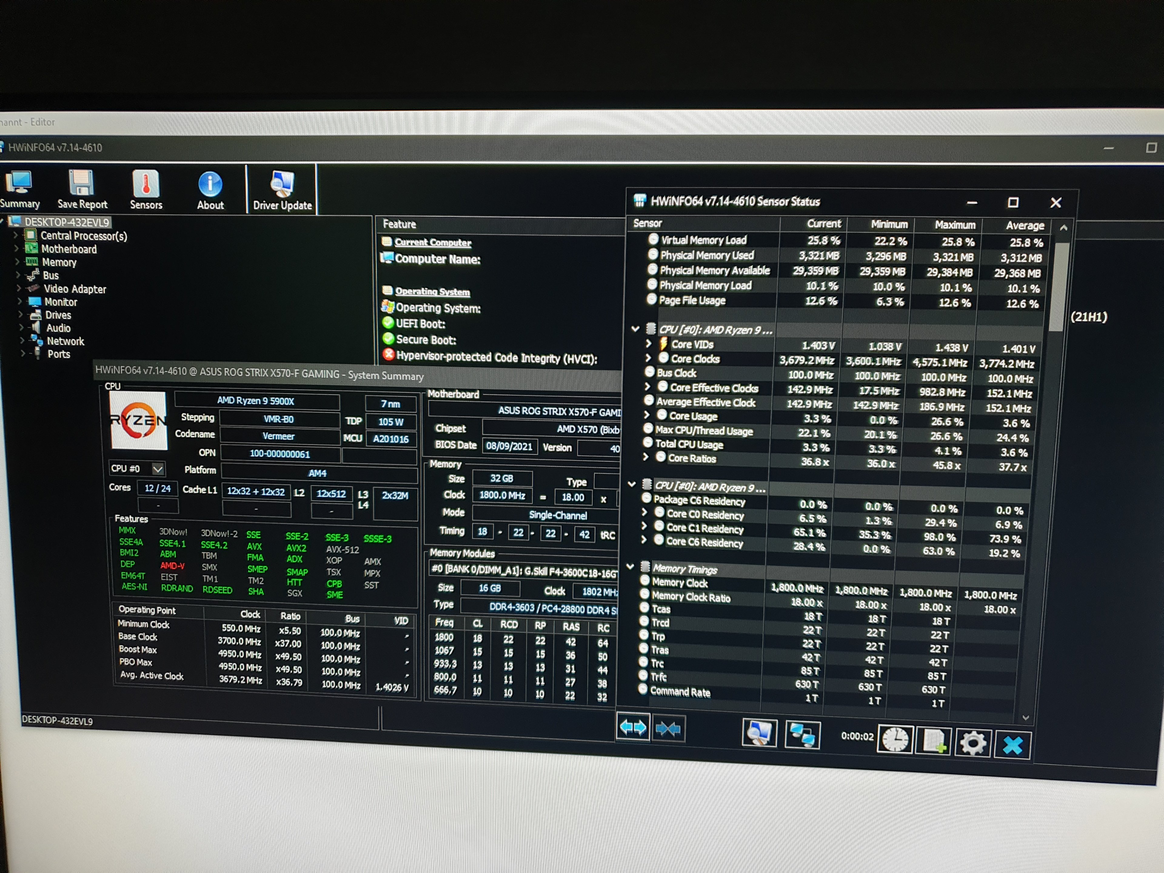

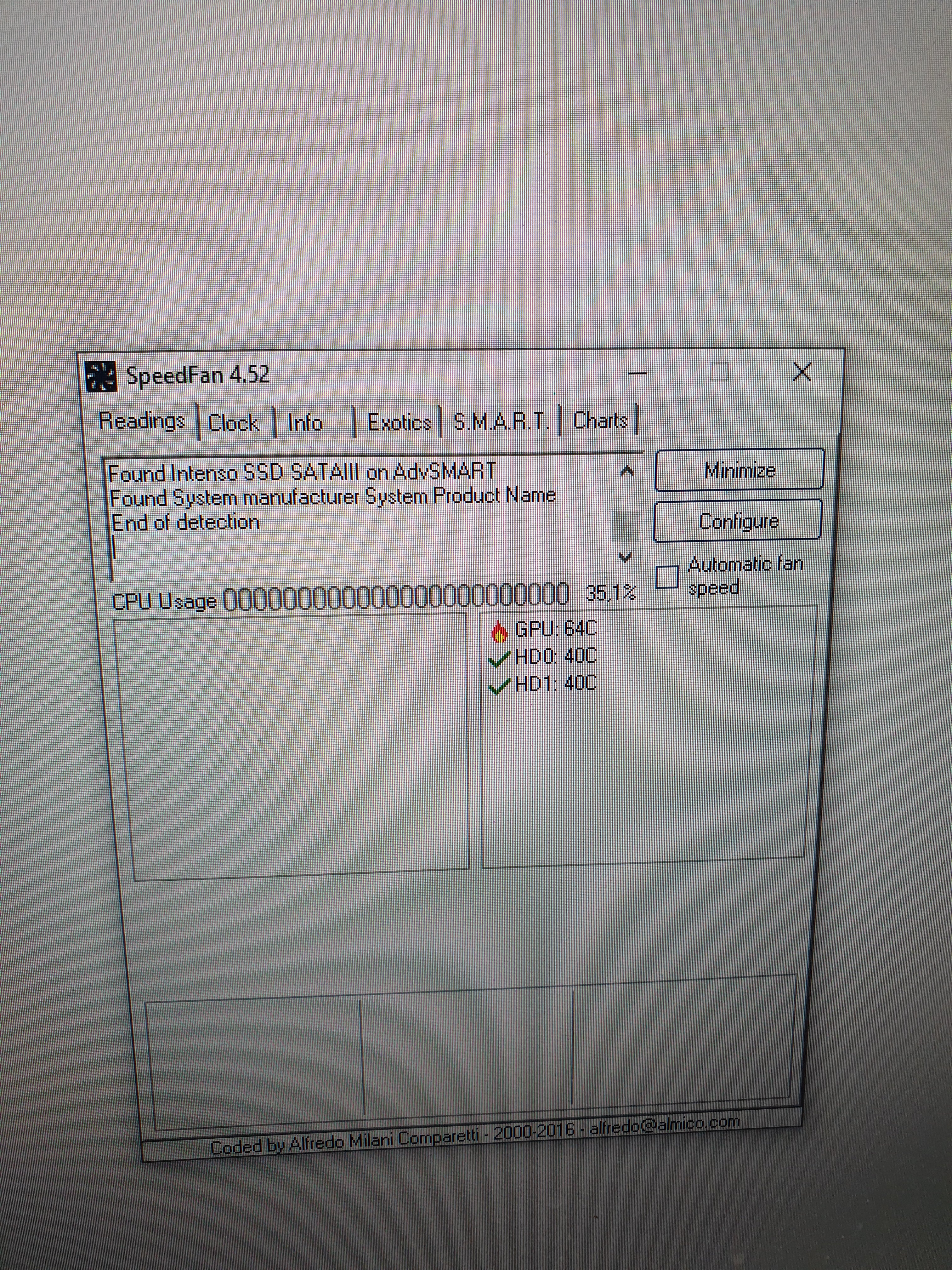

Mit prime95
Reaktionen: Naru

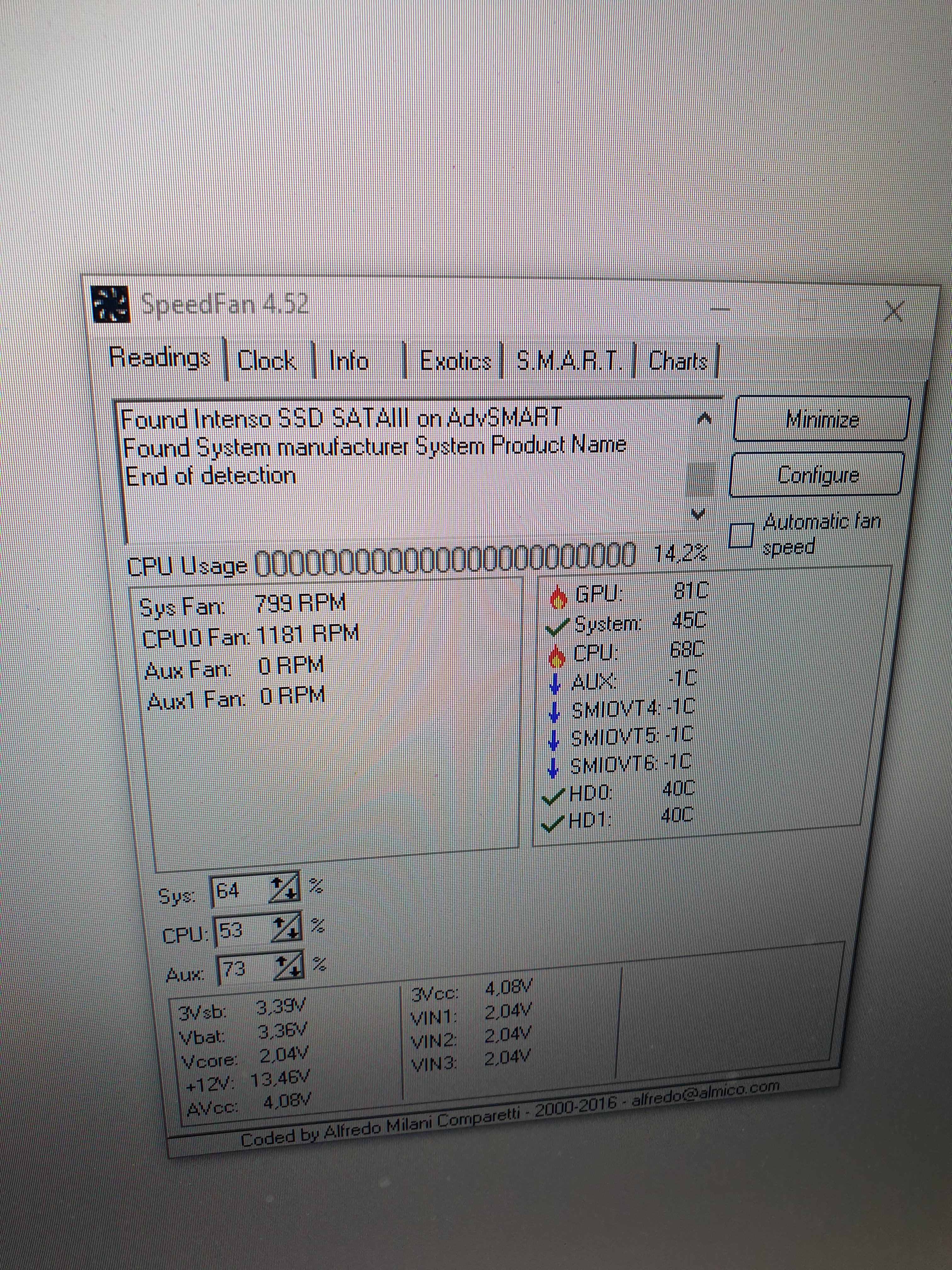

35 % Auslastung der CPU .... hm sind keine 100 % ... also kein wirkliches Prime95
SpeedFan bitte nicht mehr verwenden. Das Tool kommt mit den aktuellen Hardware Thermal Controls nicht gut zurecht und mit den neuartigen Active Thermal Controls schon gar nicht.
Und zur Erfassung sowie zum Auslesen der Sensoren ist ein umfangreiches Tool wie HWiNFO besser geeignet.
Anmerkung: Nachdem man mit HWiNFO eine Erfassung der Sensor-Werte starte, zuerst die betreffende Anwendung ausgeführt haben (bspw. laufender Stresstest von Prime95) und erst daraufhin in der Sensor-Rubrik des Tools, die ohnehin aufzurufen ist, denn um die gehe es immerhin, den Button mit der Uhr an der unteren Fensteransicht des Tools betätigen, um die Minimalwerte des Leerlaufs in das auszuwertende Resultat nicht mit einzubeziehen.
Reaktionen: xxMuahdibxx
CPU-Z alleine zeigt auch Temperaturen und Auslastung an ... es kann einfach sein.
Reaktionen: Naru

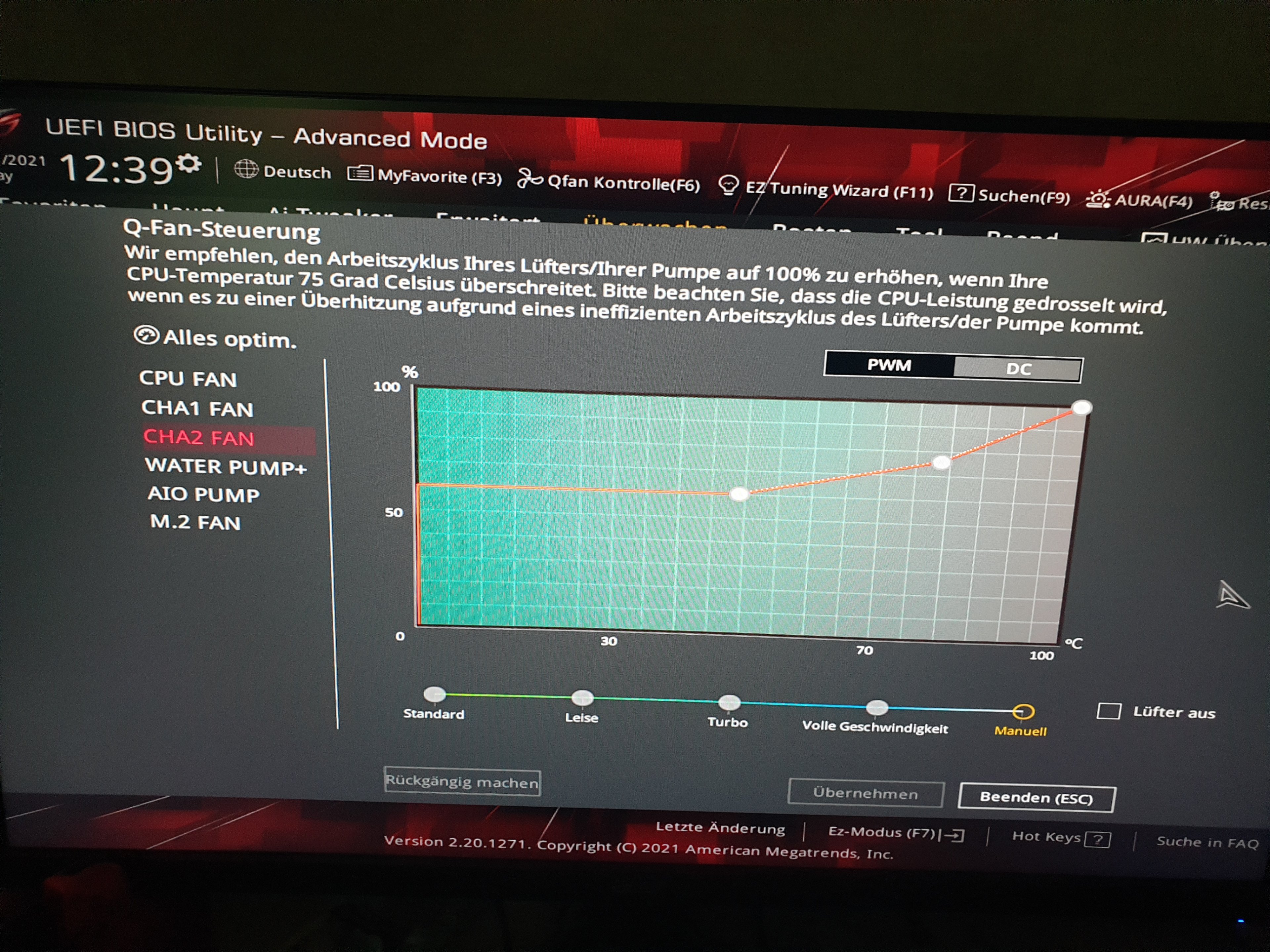

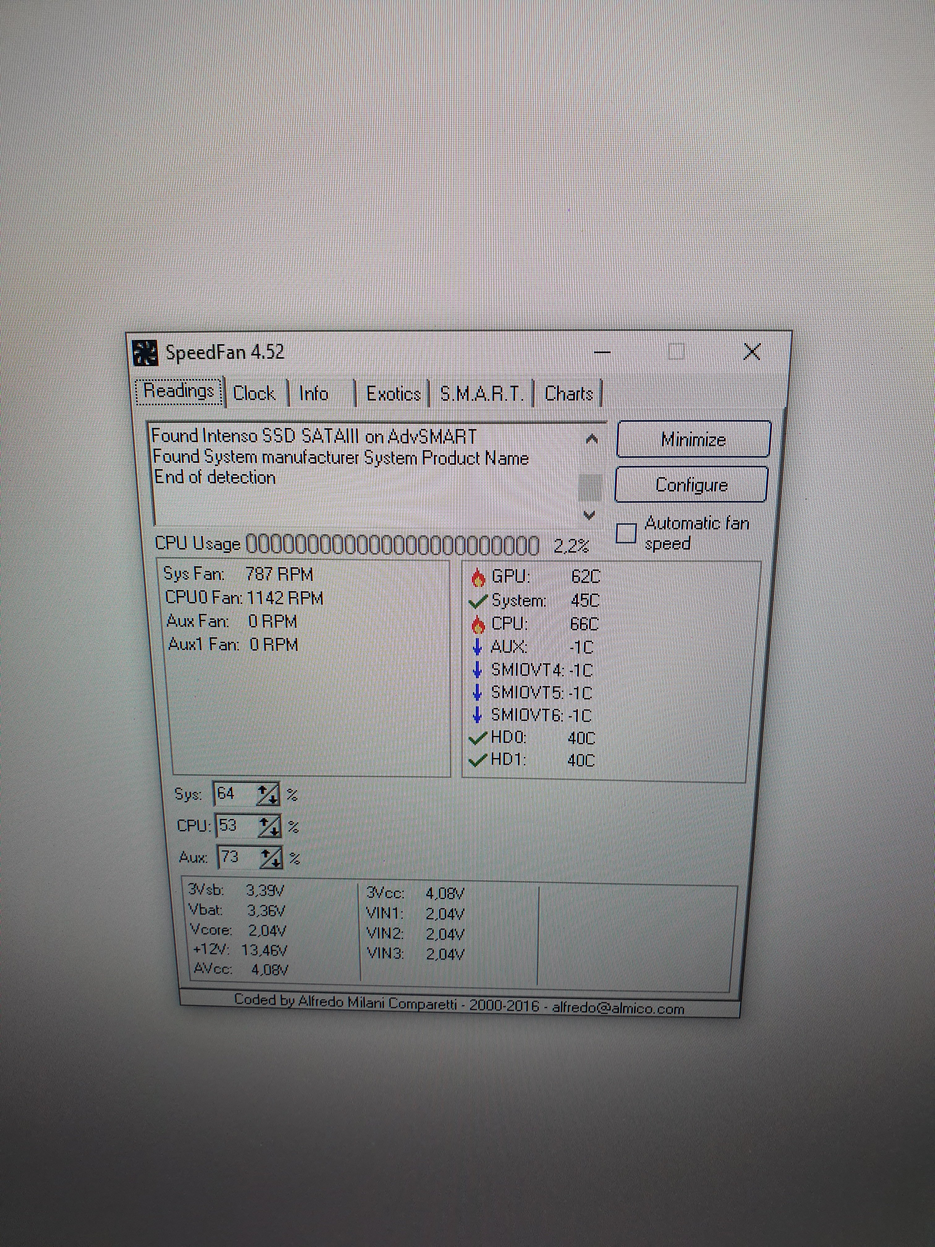

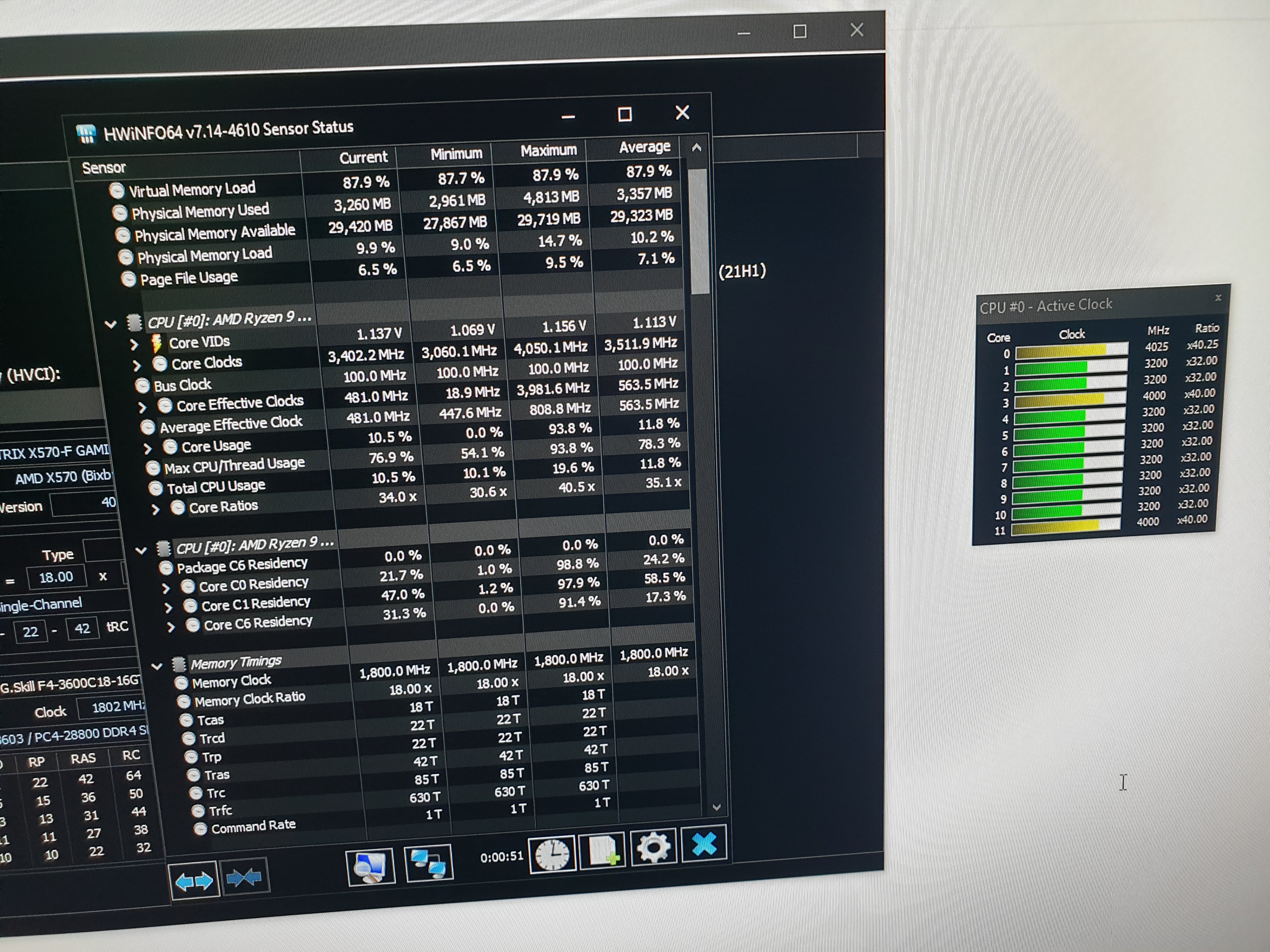

Mit und ohne Prime95.
Reaktionen: Naru
und nun noch mit Temperatur ?
Mit seinem Brett scheint SpeedFan sogar problemlos zu funktionieren.
Bin irgendwie neidisch. Habe das Tool geliebt.
Es scheint womöglich ein älterer HTC-Typ oder ein Intelligent Thermal Control verbaut zu sein.
Persönliche Meinung: Die ITCs von Information Technology Equipment und Fintek Industry mag ich nicht, weil das Prinzip mit den anodischen IGBTs viel zu betagt ist für die heutige Zeit und diese gegen die messgenaueren diodischen IGBTs der ohnehin umfangreicheren HTCs und ATCs von Nuvoton Technology nicht anstinken können. Bedauerlich, dass GIGABYTE bei seinen Brettern wie besessen auf die ITCs setzt (Partnerschaft etc.).
