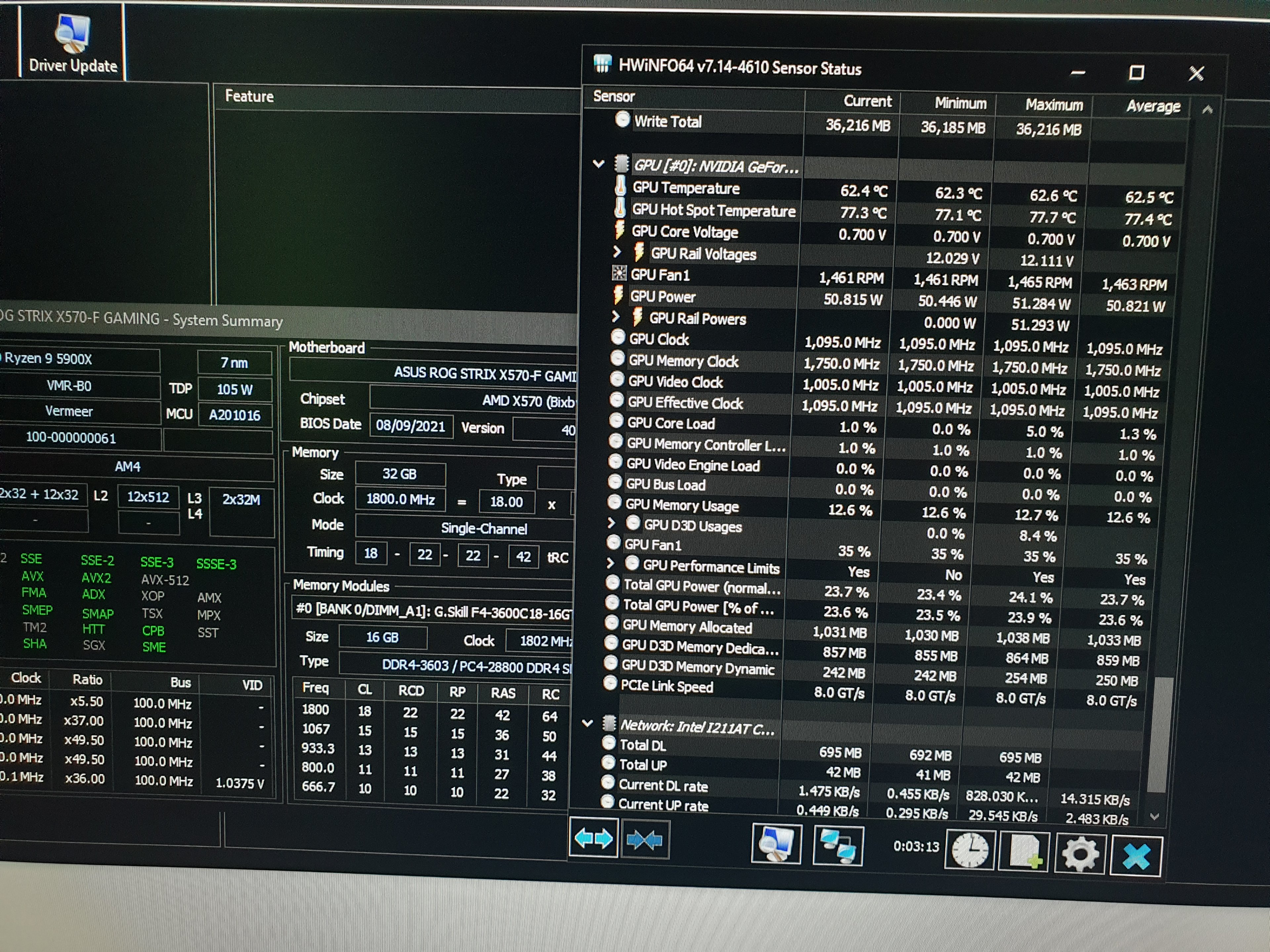

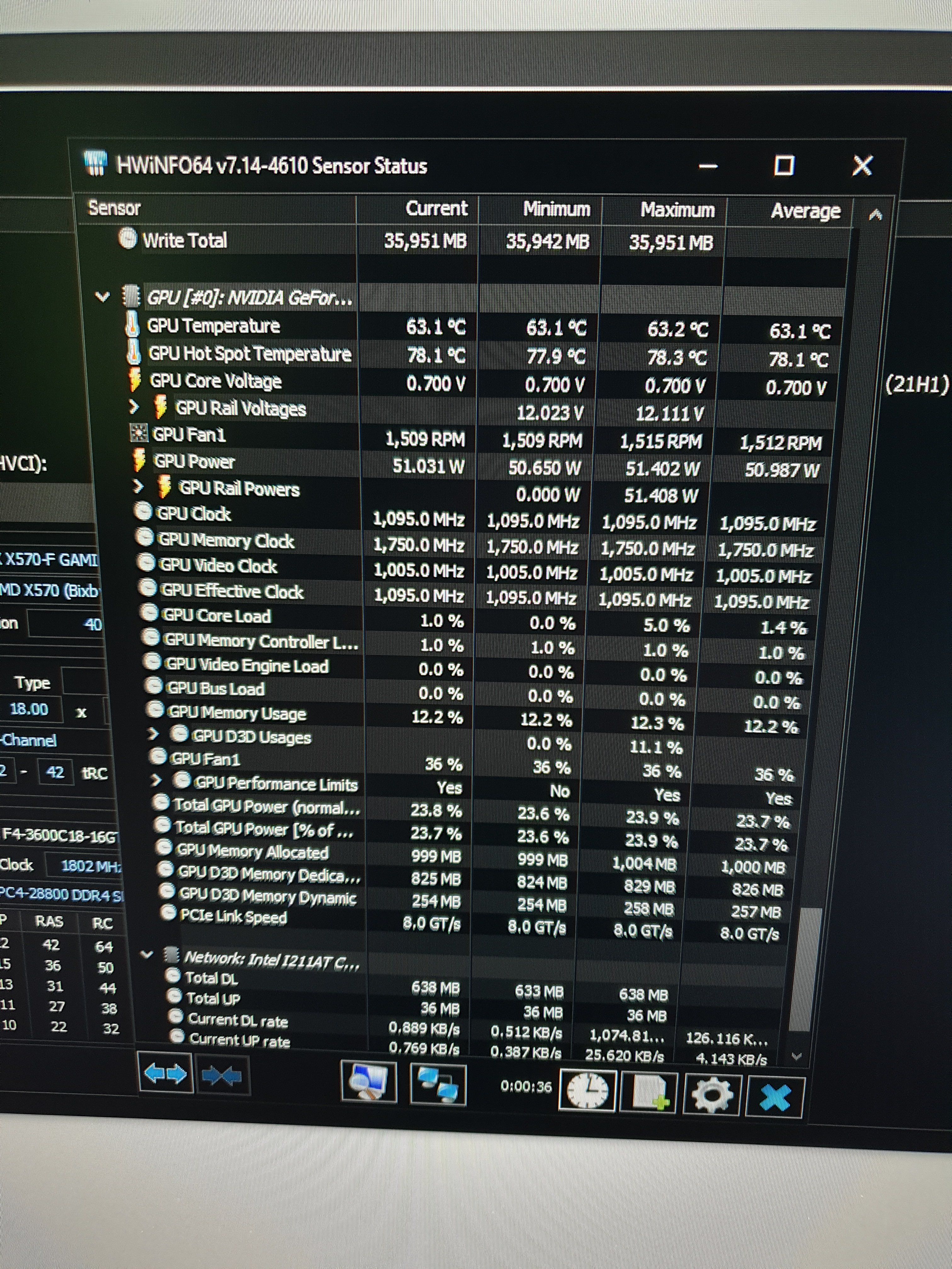

Lüfter dreht durch
Ohne prime95
Mit

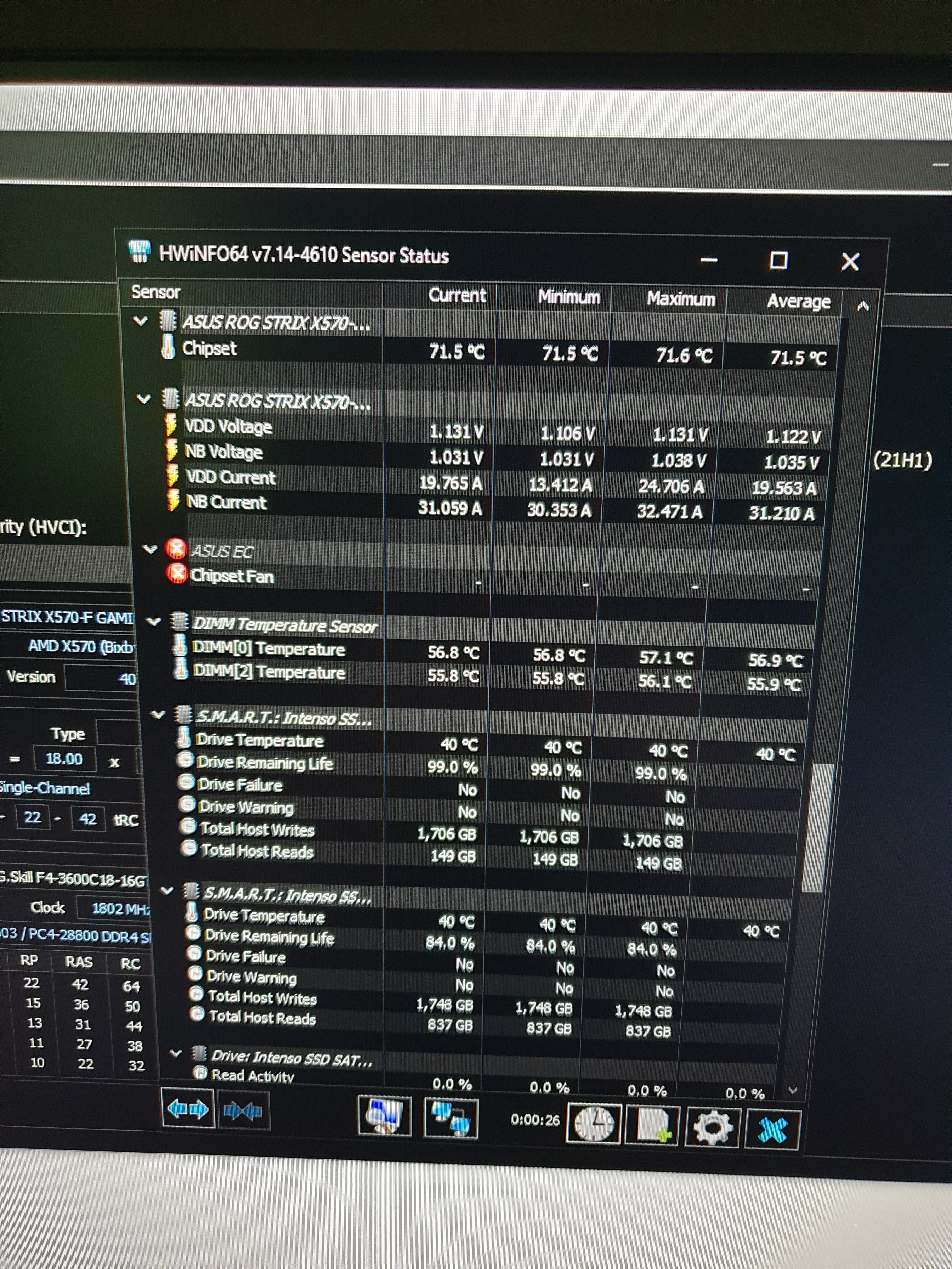

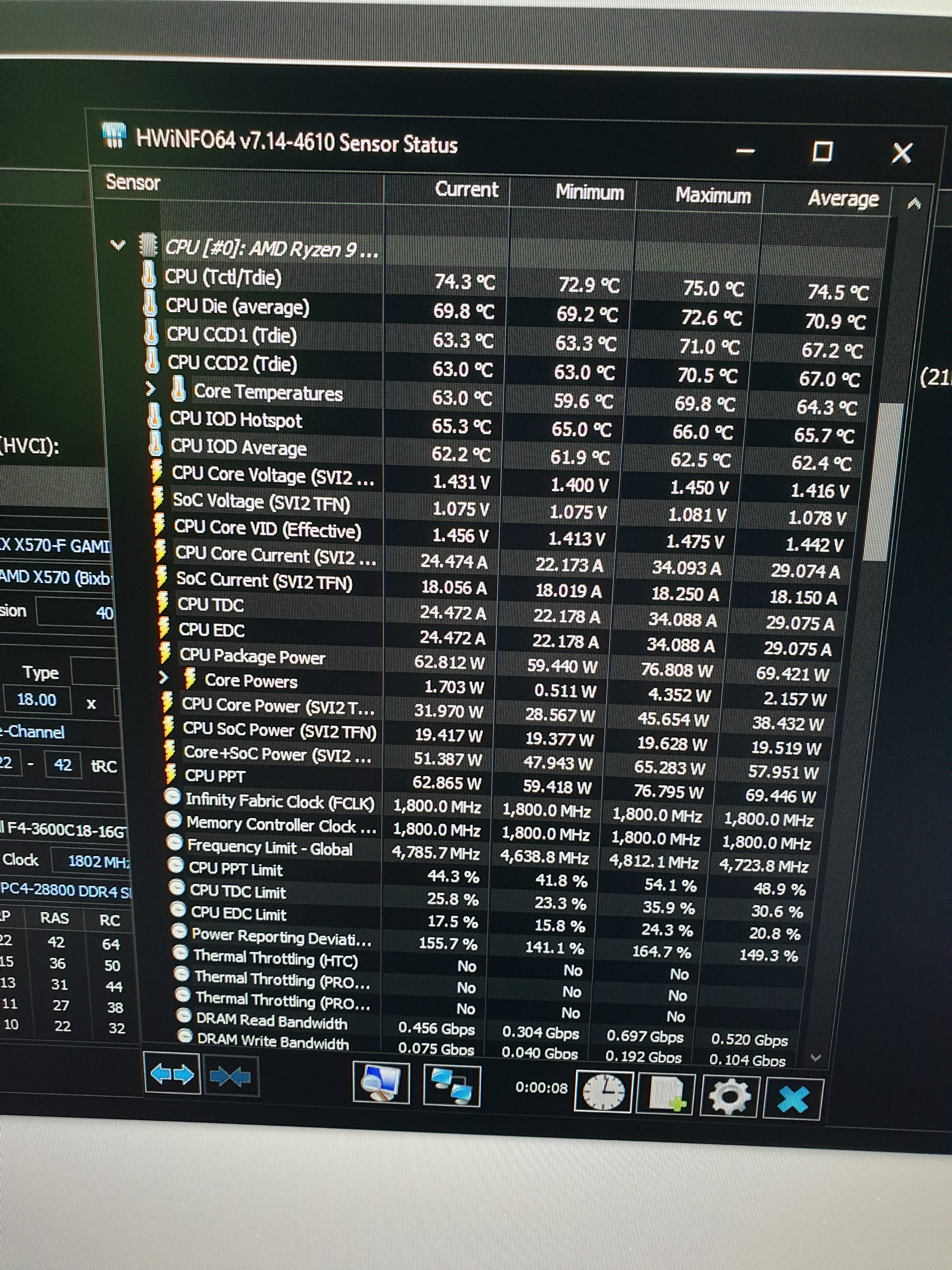

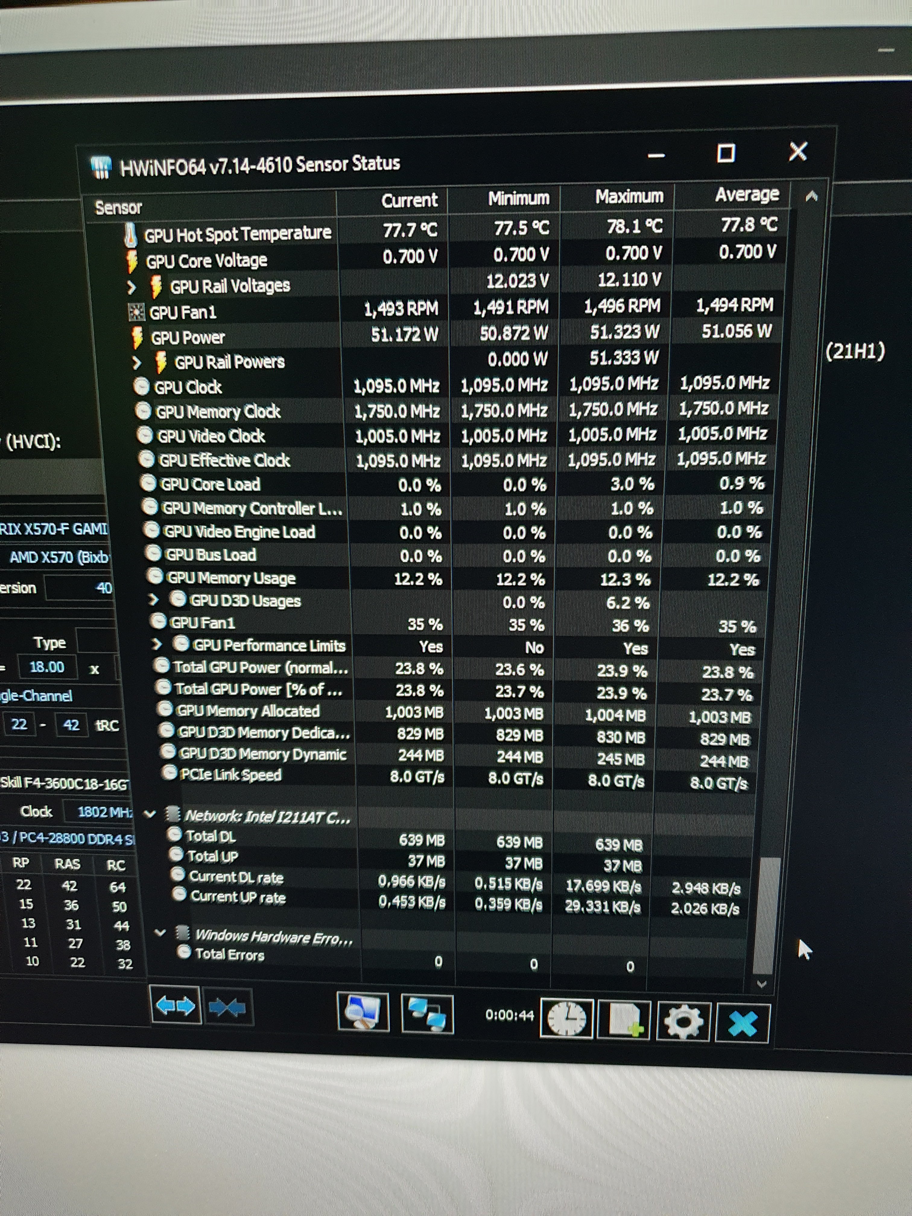

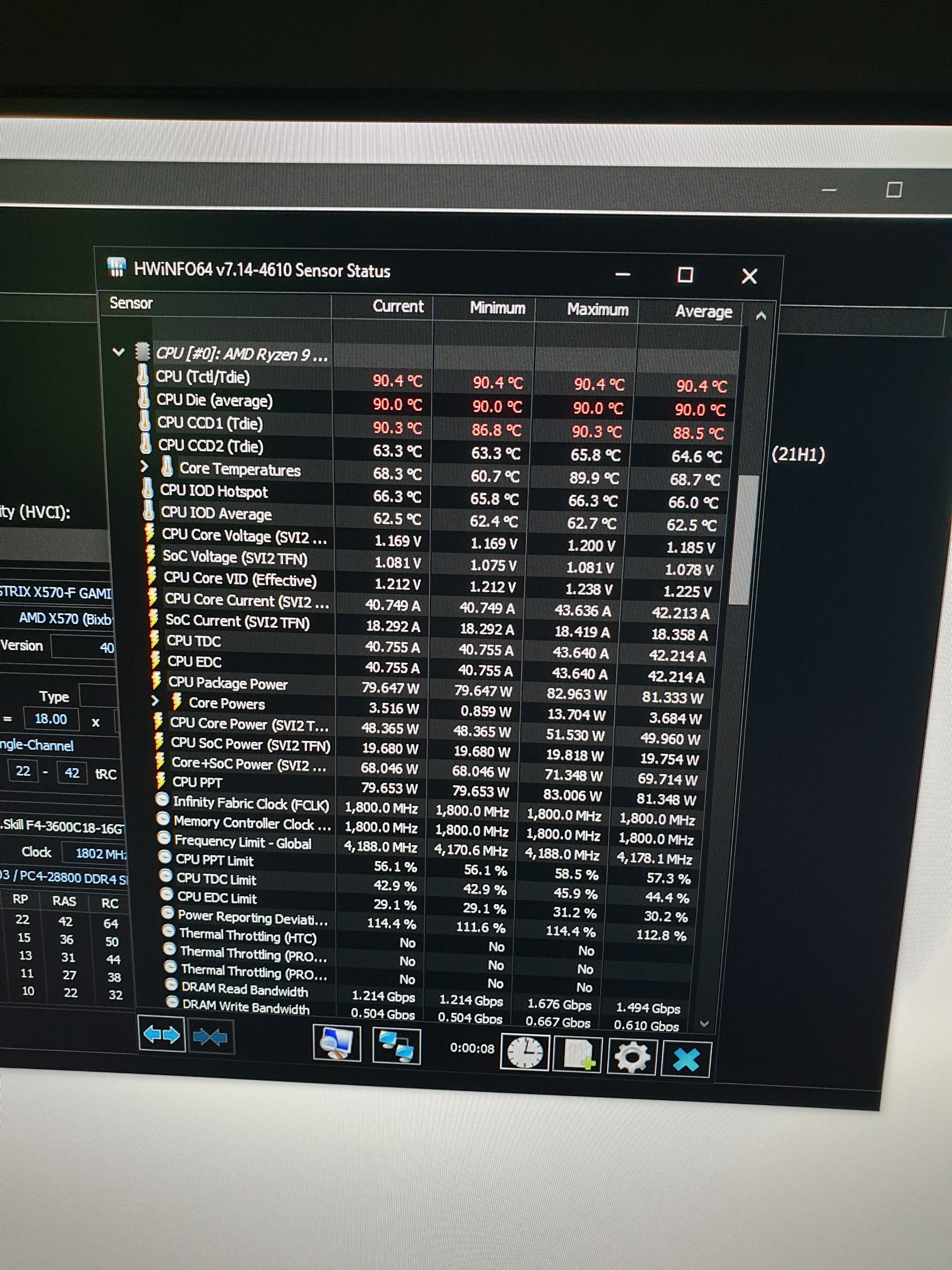

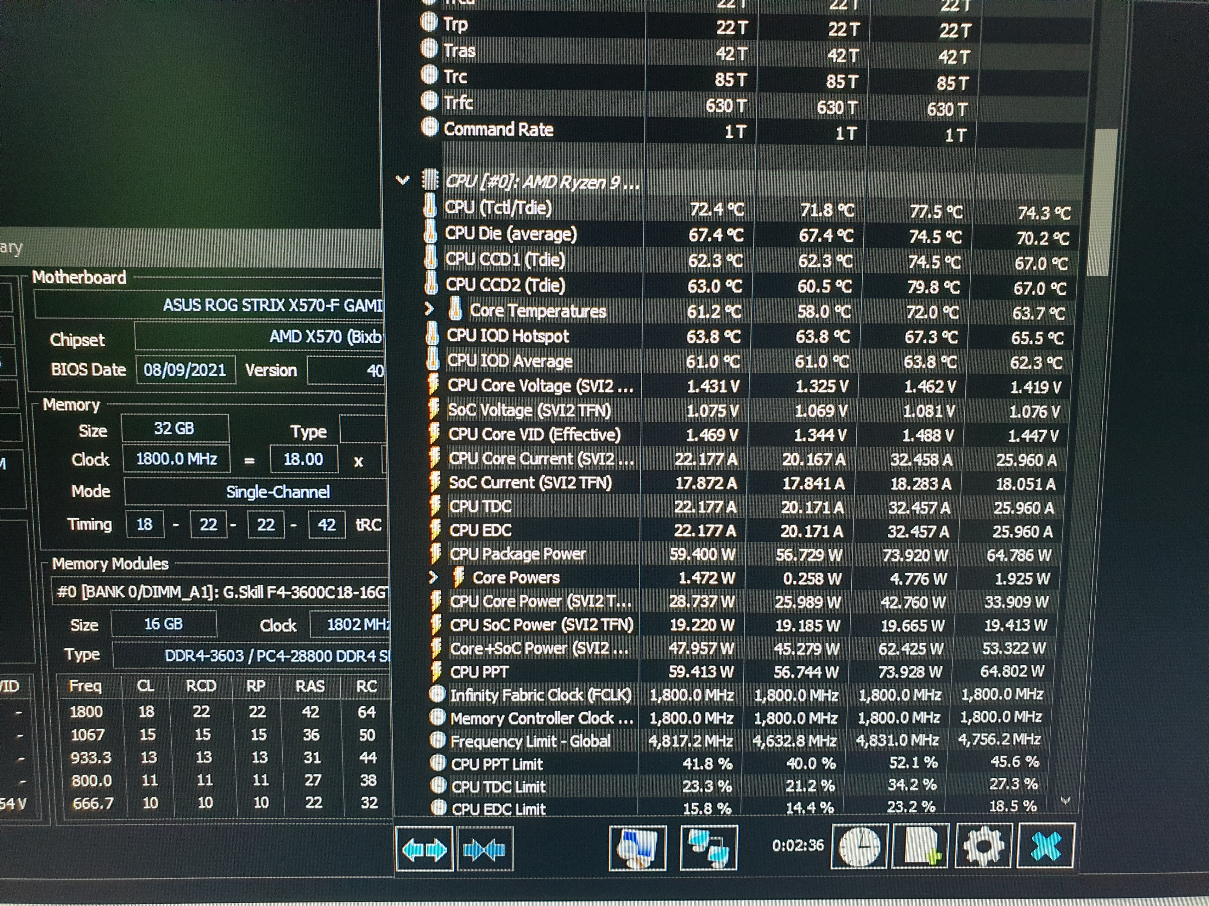

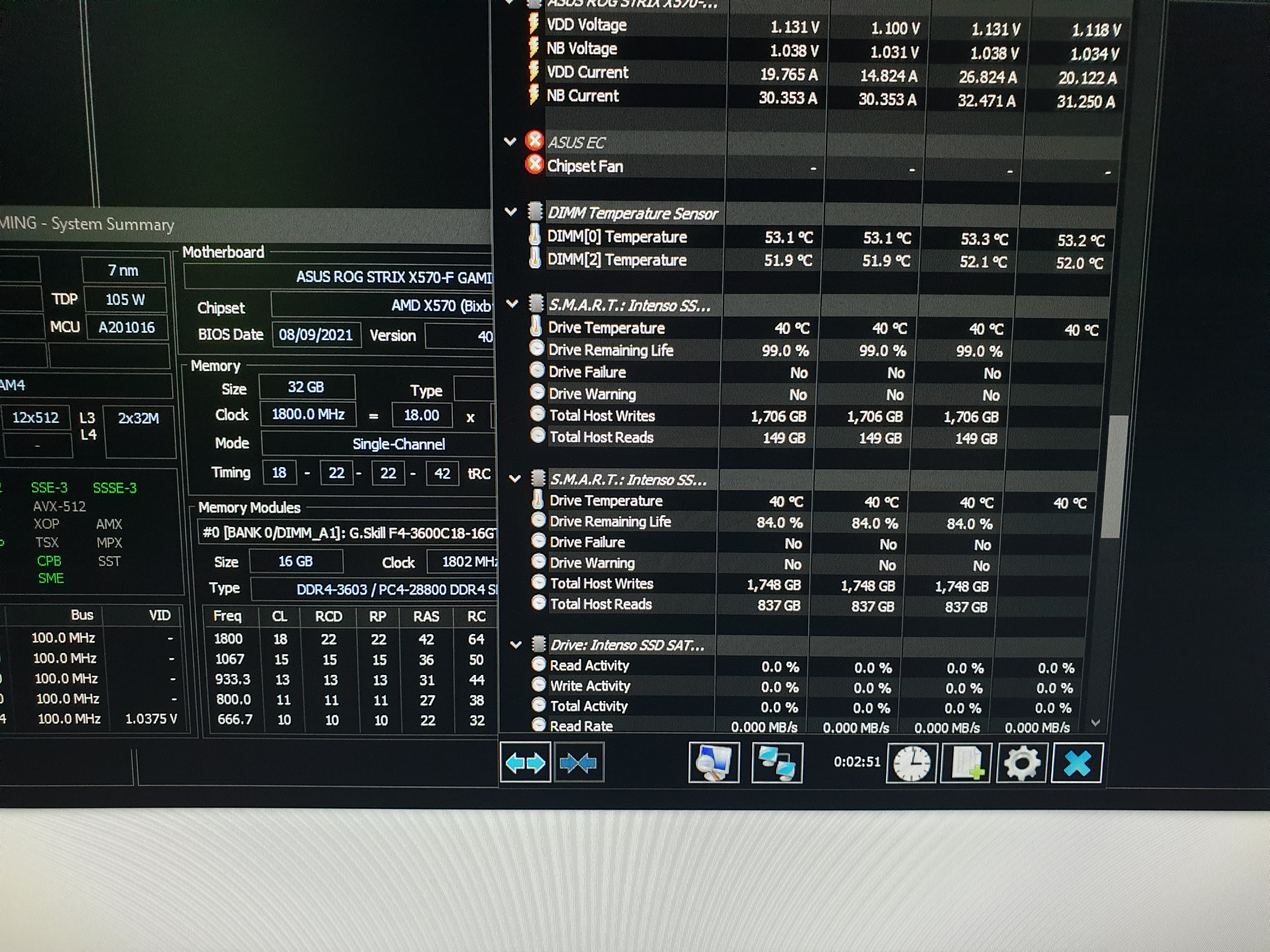

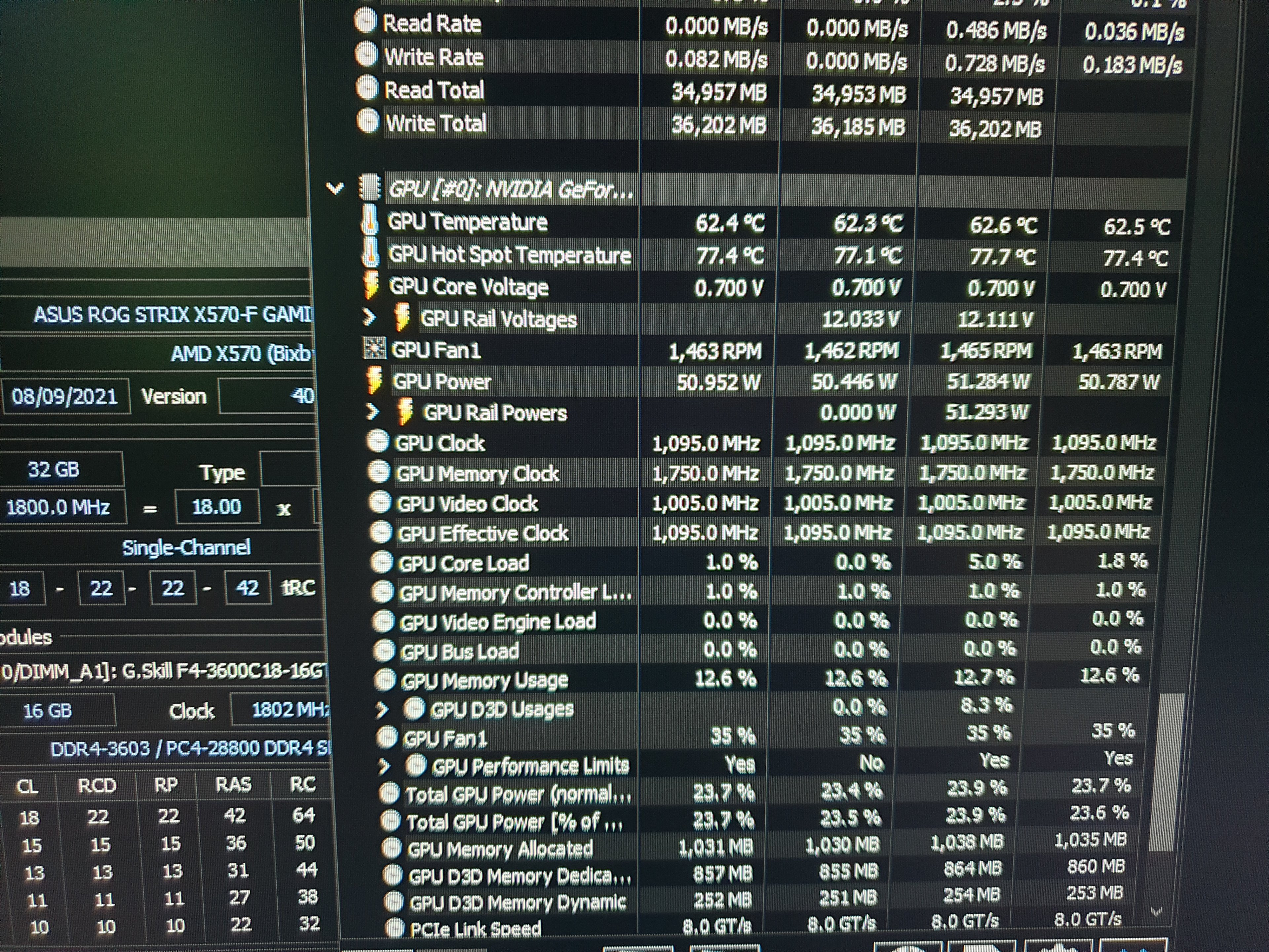

Ja, CPU rennt ins Thermal Throttling.
Die Lüfter-Sensoren hätten wir gerne noch gesehen, denn um die geht es immerhin, wenn man die Ursache der Überhitzung ermitteln und beseitigen will.

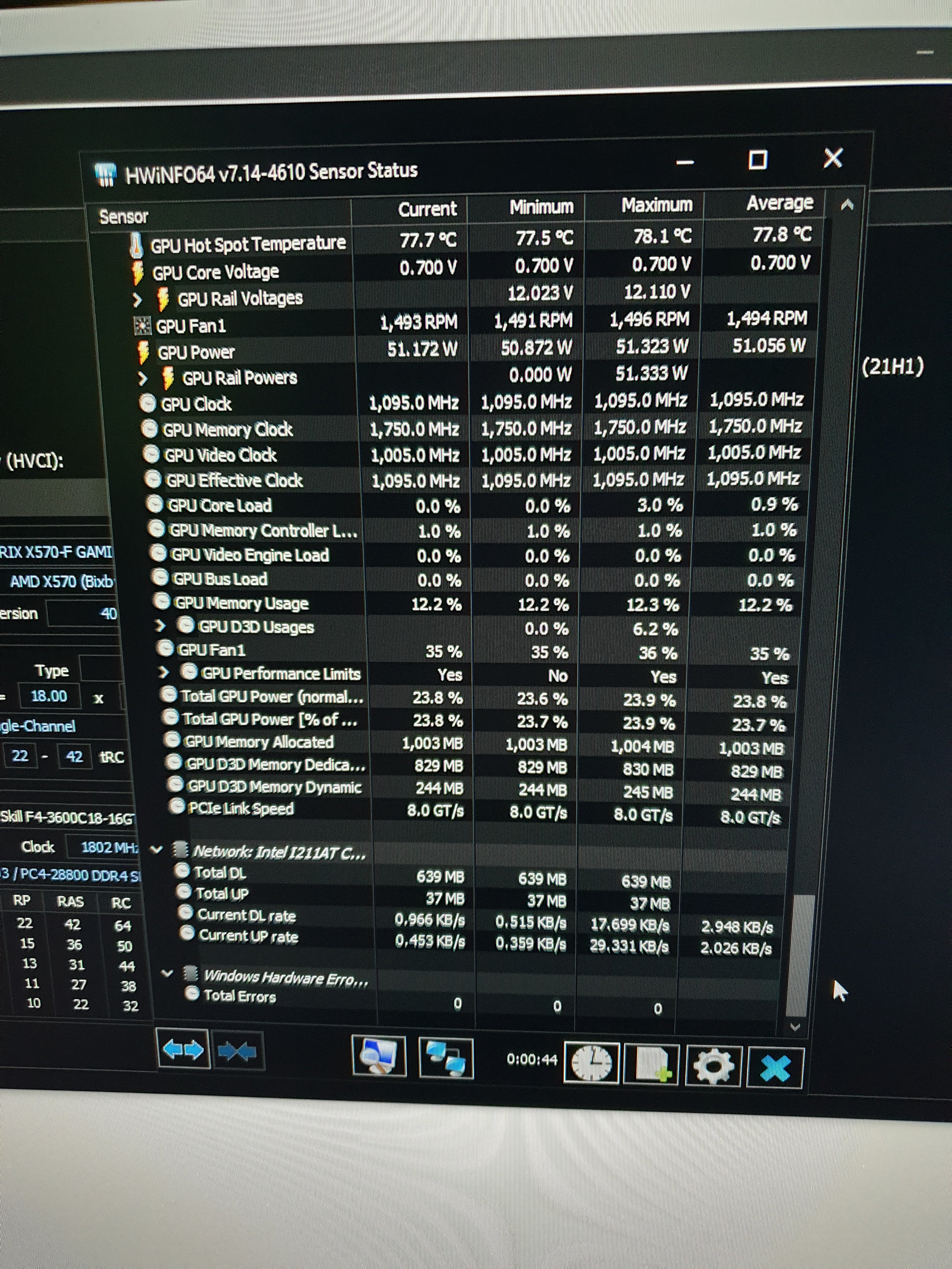

Ah, okay. Bild von unten rechts. ^^

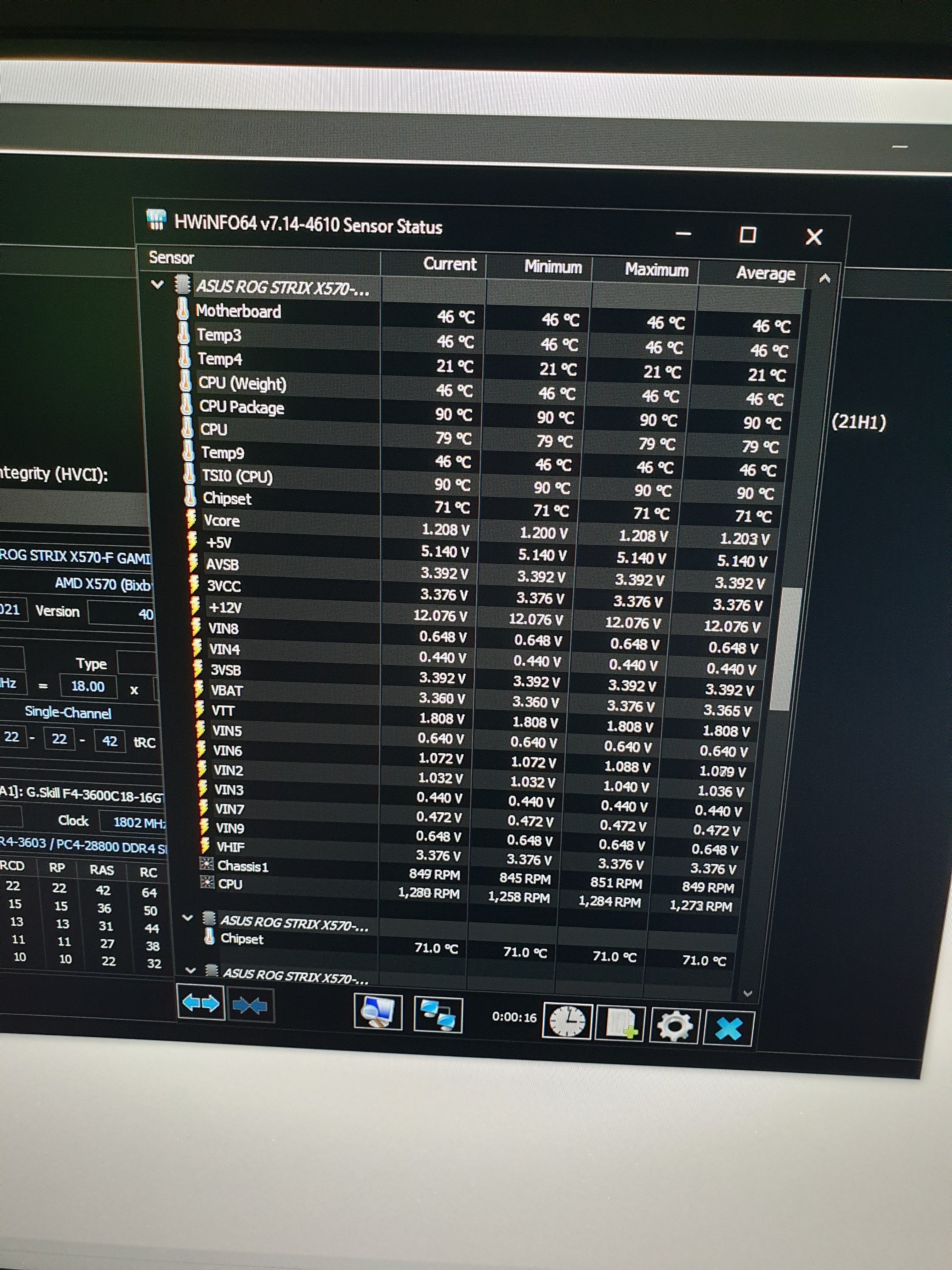

Die Lüfter-Sensoren erkennt man an den schwarzen Lüfter-Symbolen. Eigentlich leicht zu erkennen.
Übrigens, zeige mal die gesamten Thermal-Sensoren (Thermometer-Symbole) des Mainboards an. Will die VRM-Temps sehen.
Oder ist das hier alles? (keine Sensoren namentlich als VCIN, VRIN oder AUXTIN inbegriffen)

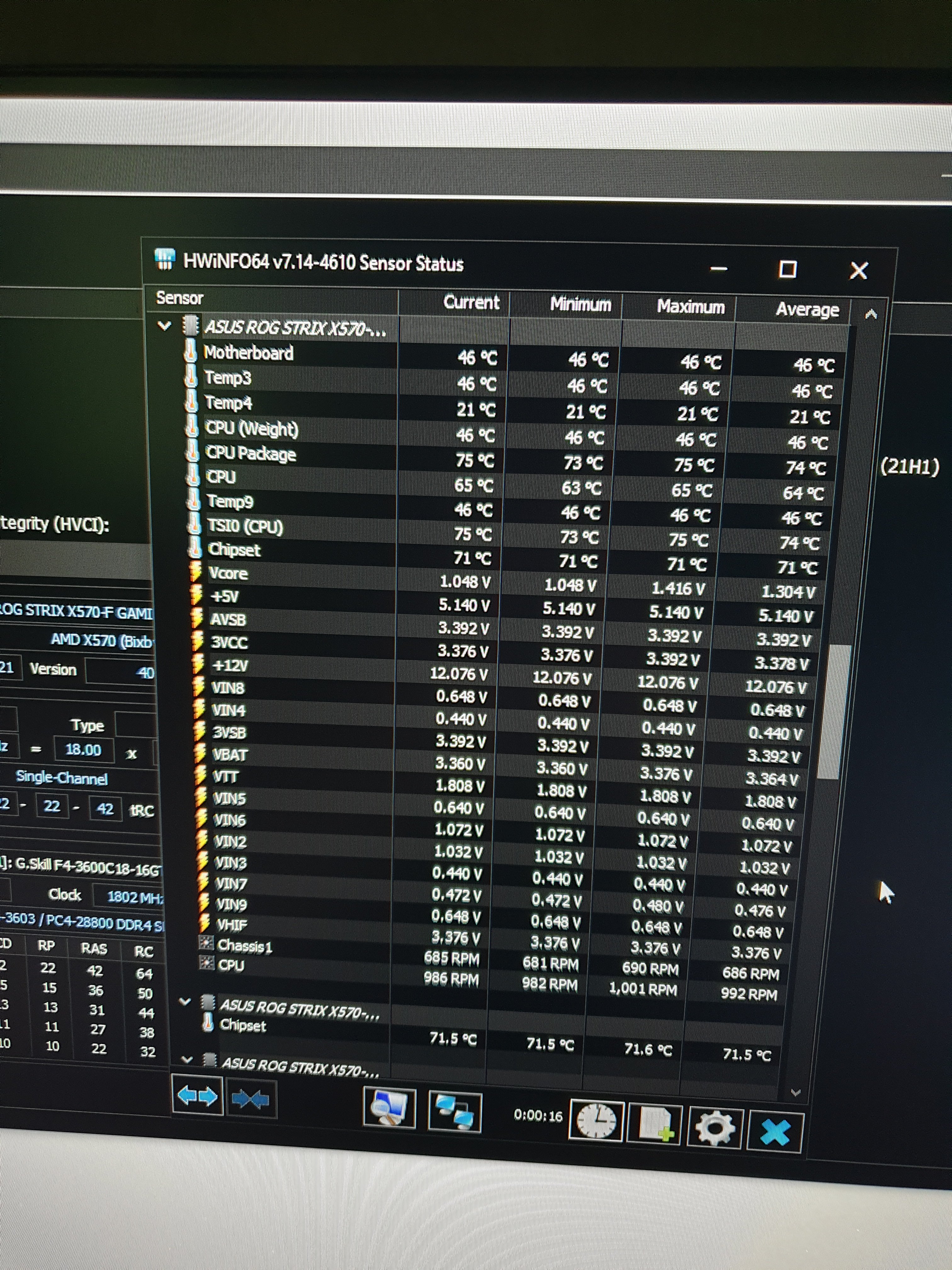

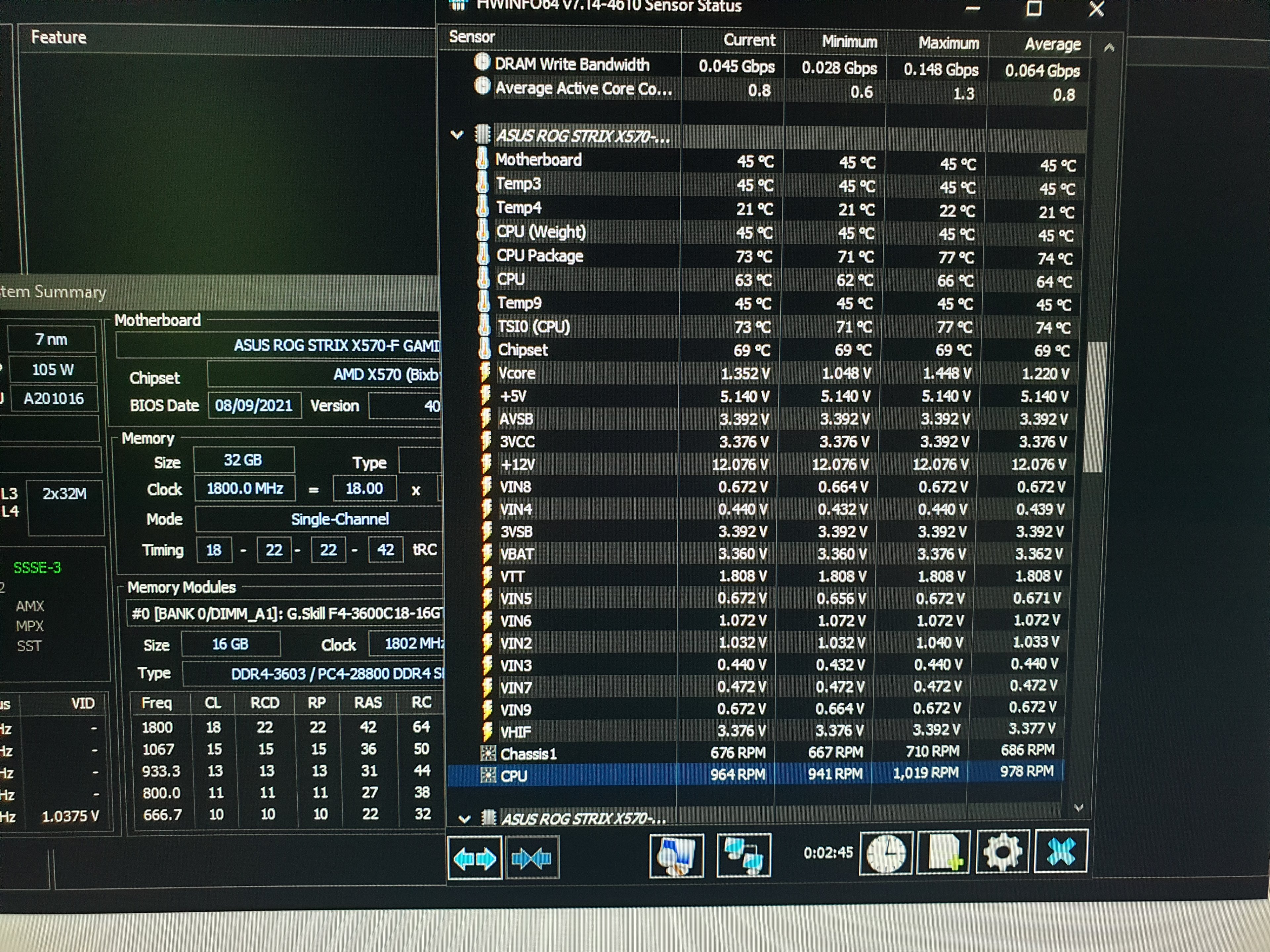

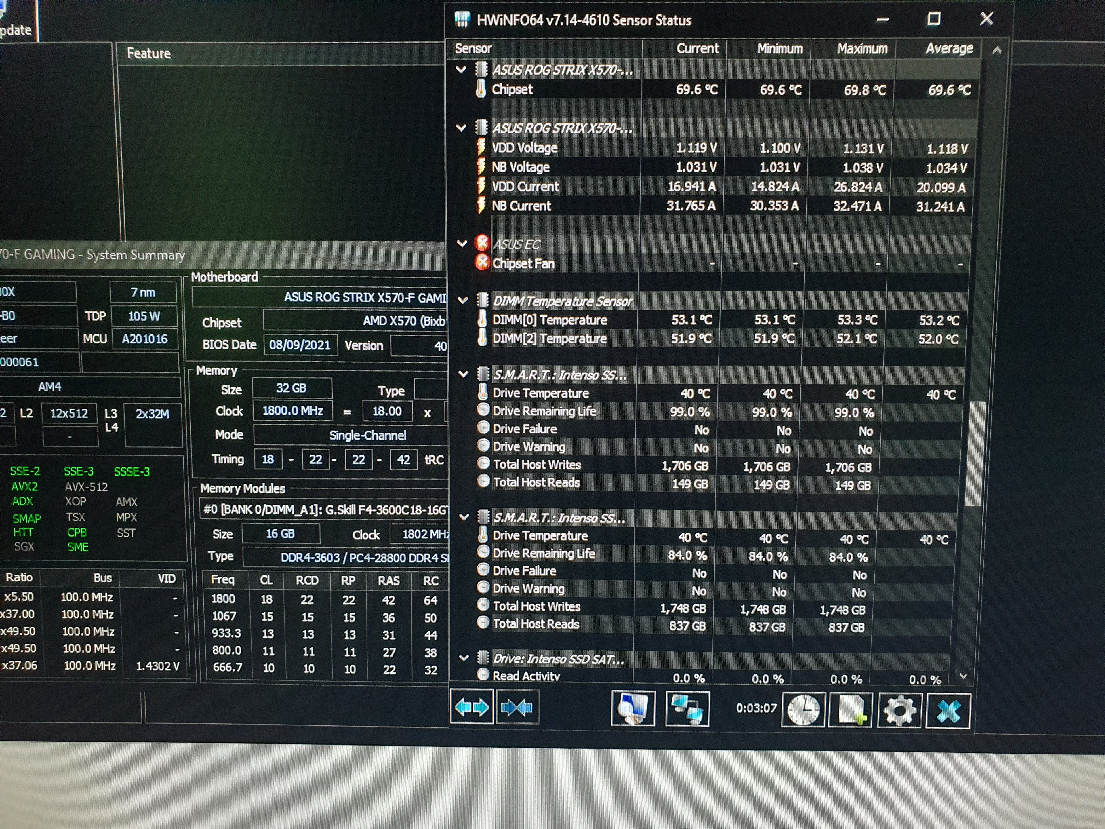

Alle Lüfter und Thermometer.

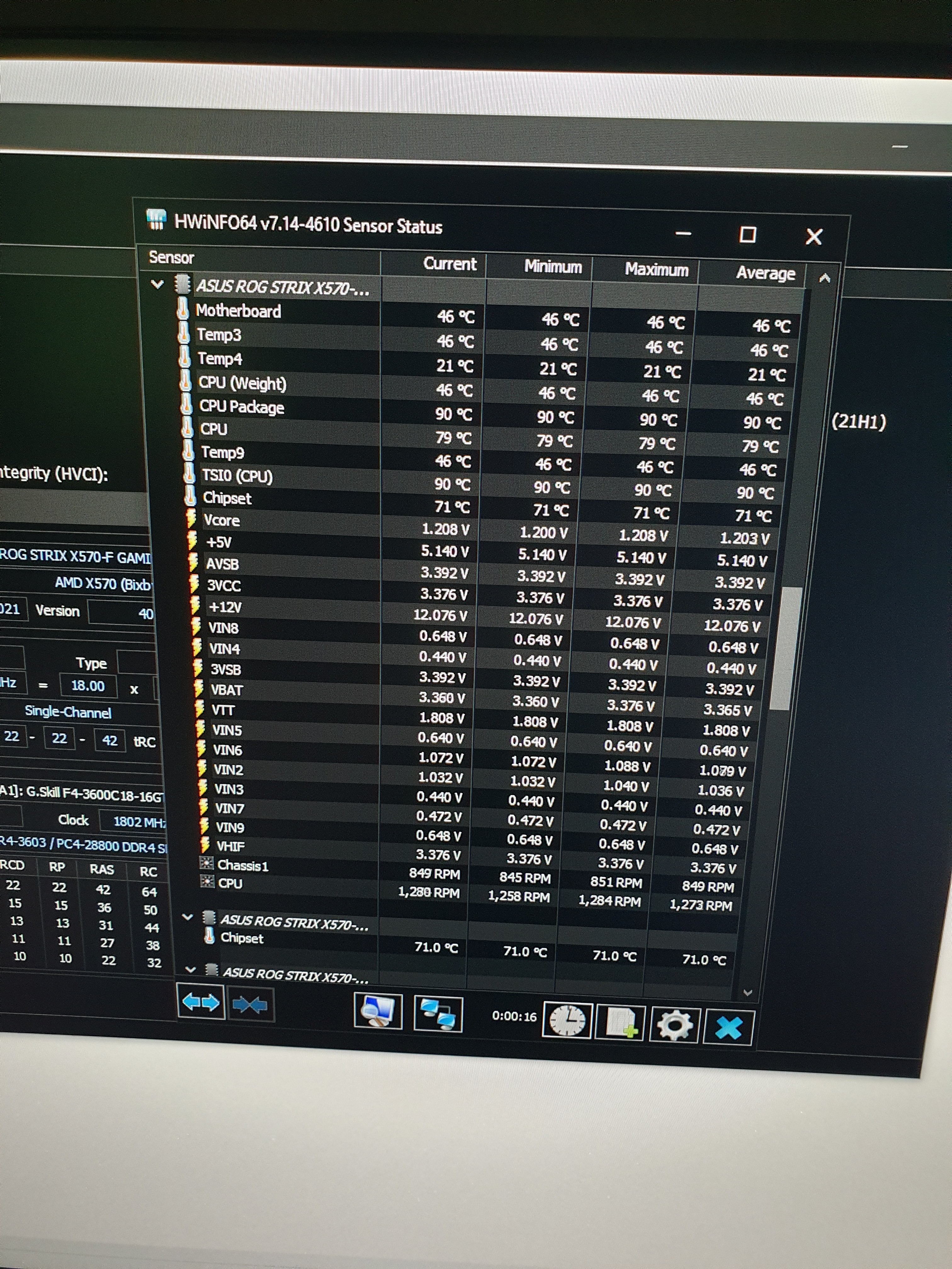

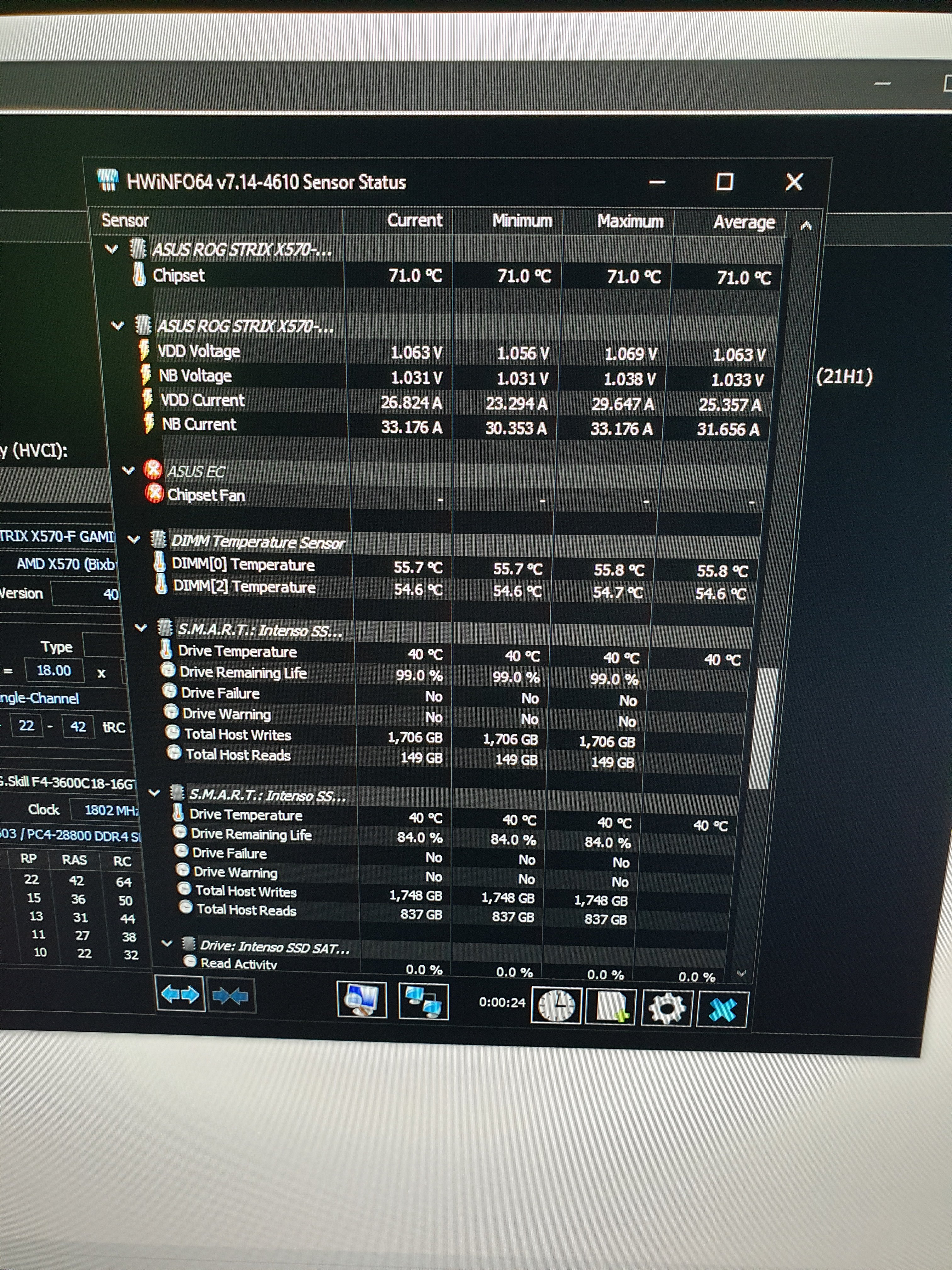

Guckt euch den Sensor "Chipset" an! 70 °C? Wenn das der Fusion Controller Hub ist...
Kein Wunder, dass dann der PCH_FAN wildere.
Wieso hat das Mainboard keine eindeutig identifizierbaren VRM-Temp-Sensoren? Temp3, Temp4 und Temp9 sind denkbar. Ganz ehrlich... Bei einem um 90 °C heißen Package ist es undenkbar, dass das unmittelbar darum verbaute VRM bloß die Hälfte an Temps erziele. Der 20°C-Sensor ist sowieso Quatsch.
Wird der auch warm ... Sollte er bei 90 Grad..

CPU-Temps rühren von dem Kühler her. Das ist so 'n typischer Kühler für CPUs bis zu einer TDP von 60/70 °C. Deine CPU ist für 105 °C angegeben.

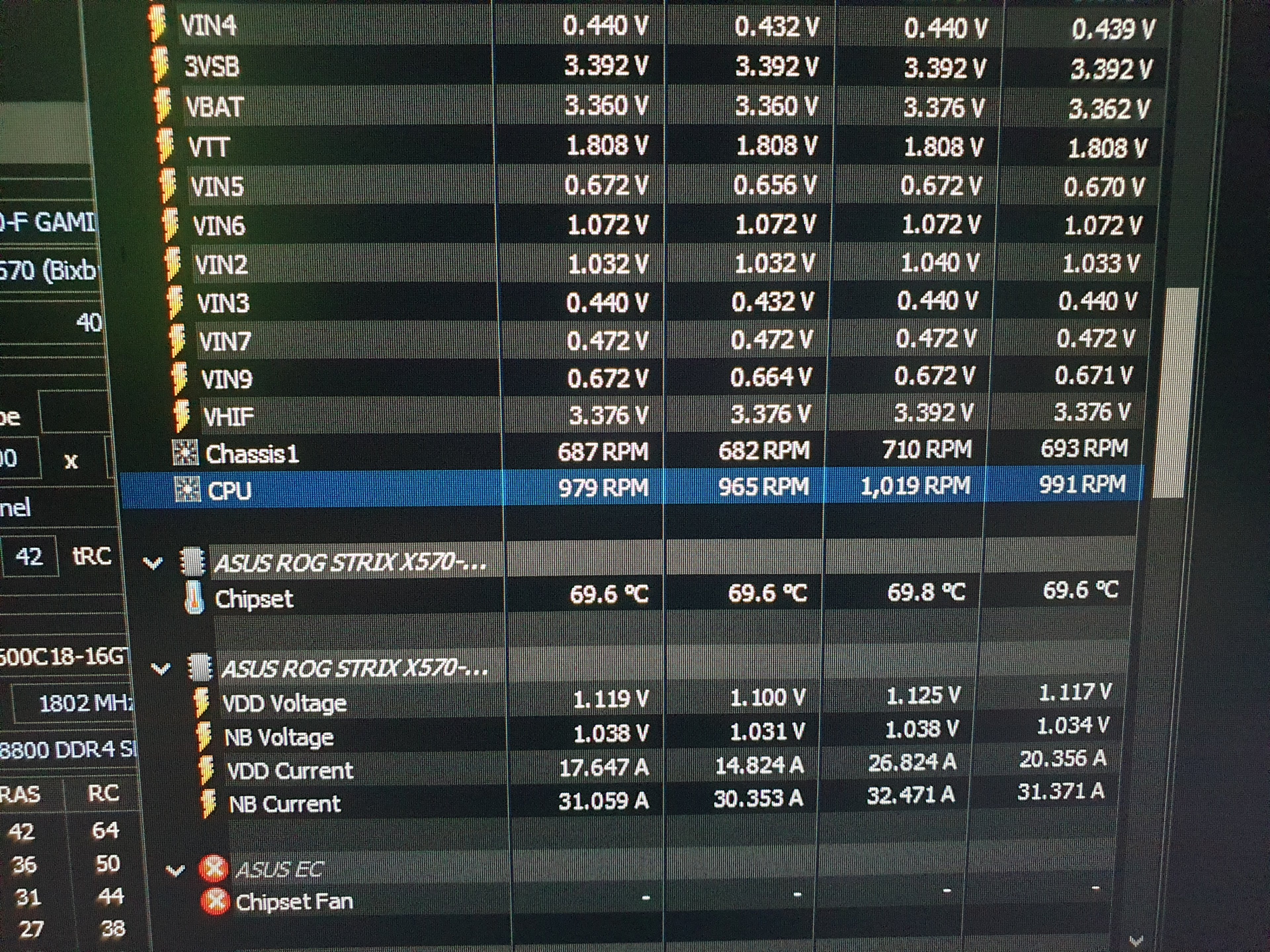

Mich würde erst einmal interessieren, siehe Post #47, was es mit der Chipsatz-Temp auf sich hat. Saust der PCH_FAN tatsächlich auf 2.000 Upm und mehr herum?
Übrigens, die Screenshots zu den ganzen Lüftern, Rubrik Mainboard, fehlen nach wie vor.

Kannst Du die 3.350 Upm des PCH_FAN regulieren? Wenn das auf die Enter-Taste nicht reagiert oder keine Eingabe von Ziffern gestattet, probiere die NUM-Plus- und NUM-Minus-Tasten aus.
