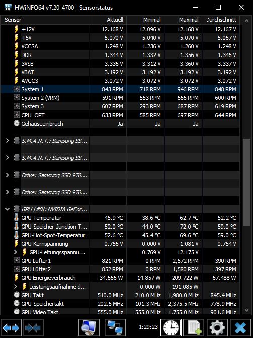

Ok.. die GPU..
Ich hab da rein gar nichts eingestellt.
Die 3080 Ti MSI Gaming X Trio läuft Serie und hat sowas wie ein Dual Bios gar nicht.

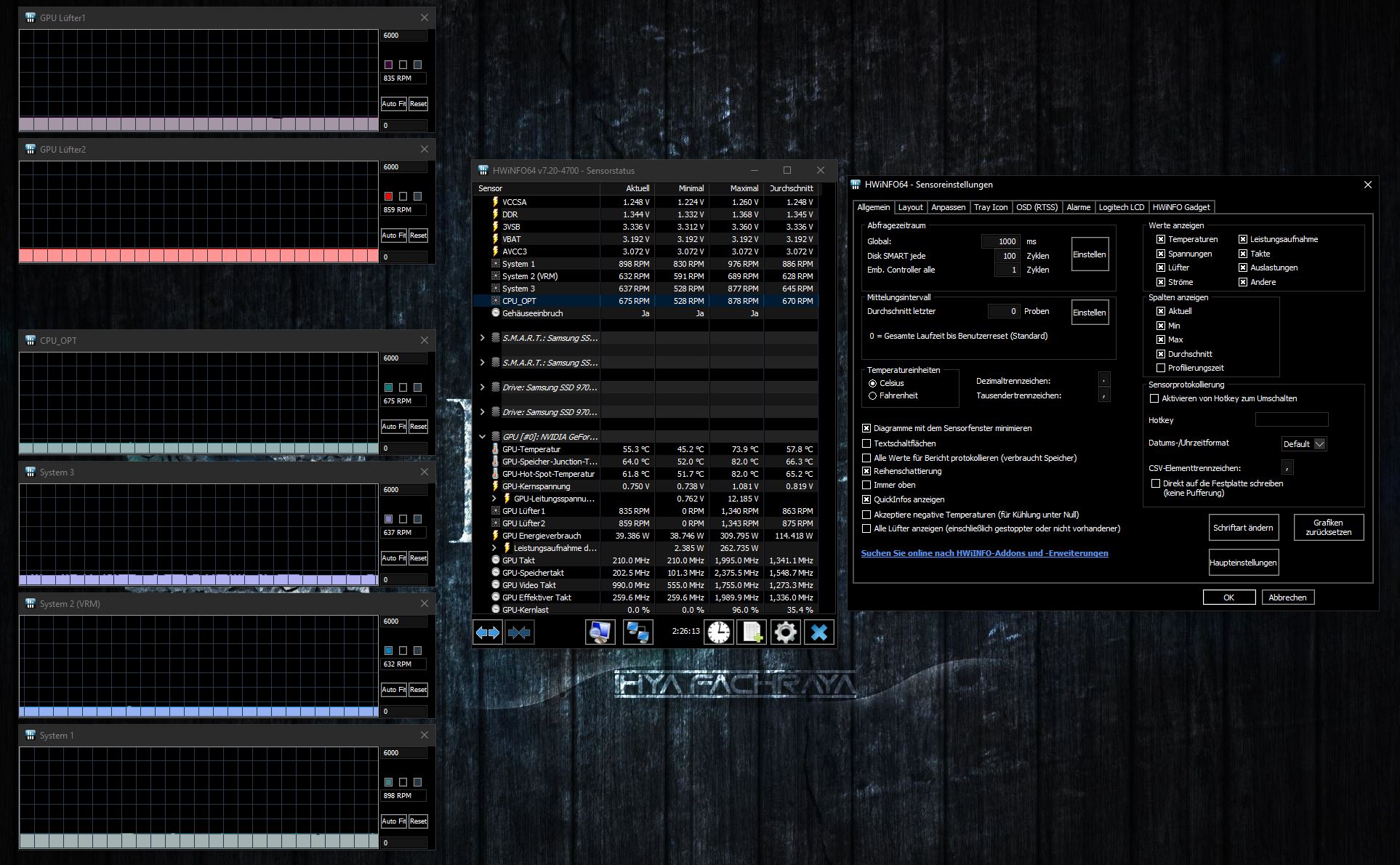

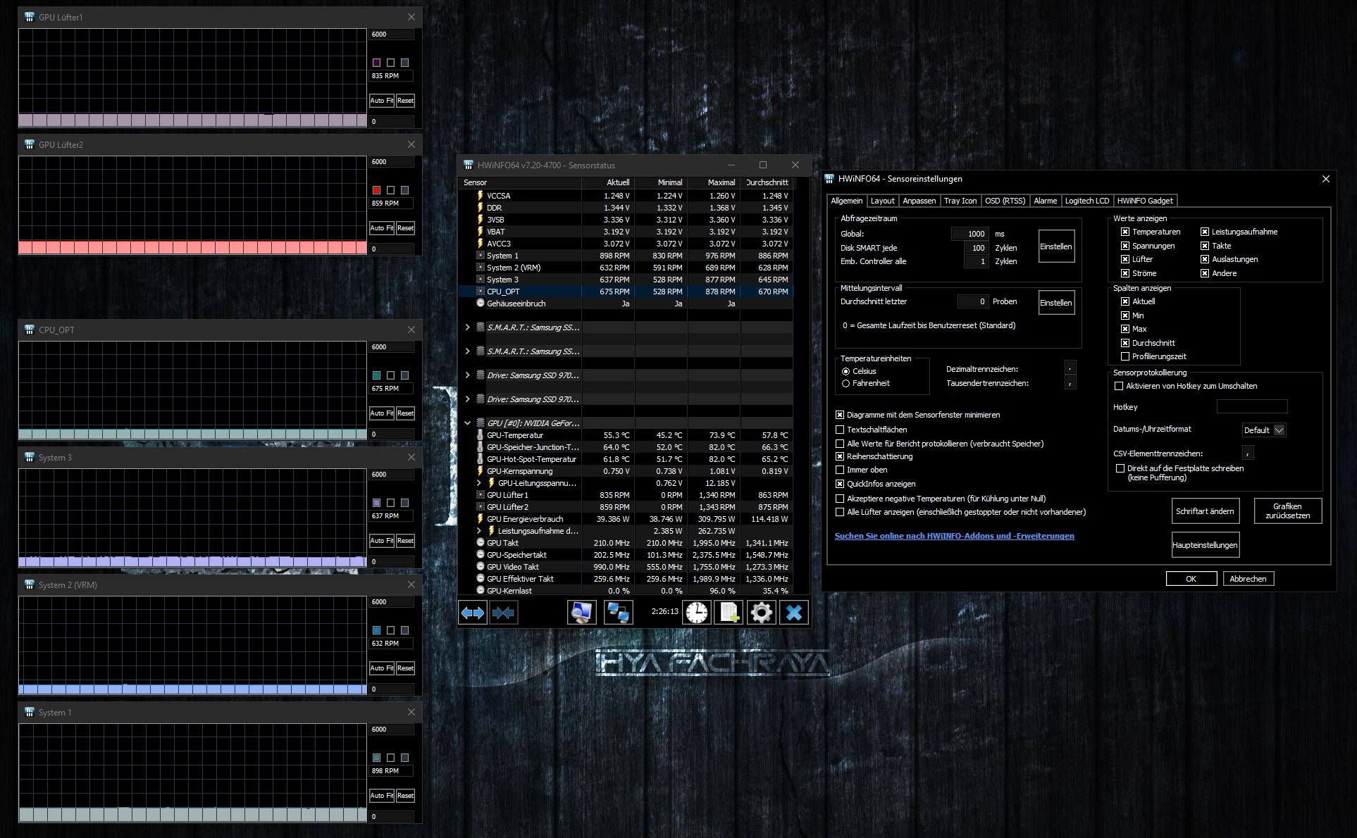

Ich spiel seit heute WoW und da hab ich auch wieder ab und zu das mit dem Lüfter.
Meistens dann, wenn ich aus den Spiel hin und her "Tabbe"

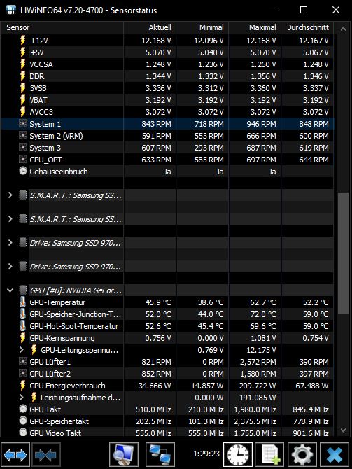

Allerdings ist bei HWiNFO absolut nichts zu sehen.. :-/
Eigentlich müsste hier iwo ja ein großer "Ausreiser" Balken sein.
Was für ein Abfrageintervall hast du in HWiNFO eingestellt? Default ist 2 Sekunden, da kann es sein, dass ein Spike nicht richtig erfasst wird. Ich würde es auf 1 Sekunde stellen.
Wie auf dem Screen zu sehen hab ich es auf 1000 ms :-/
