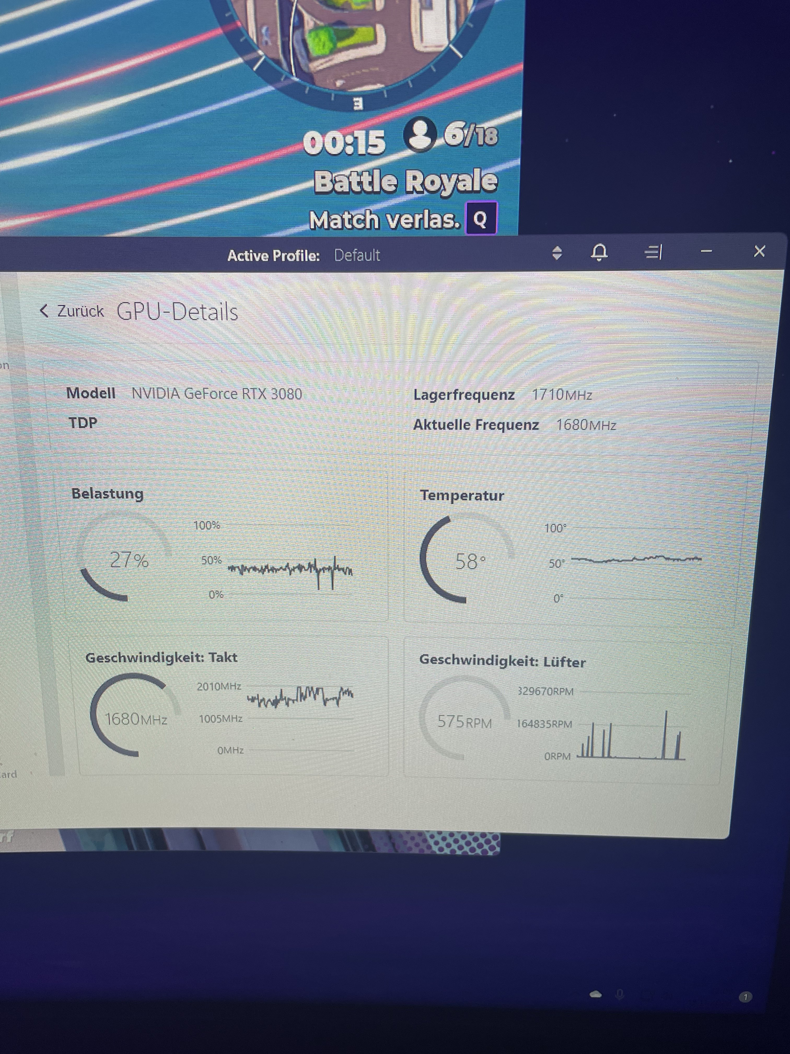

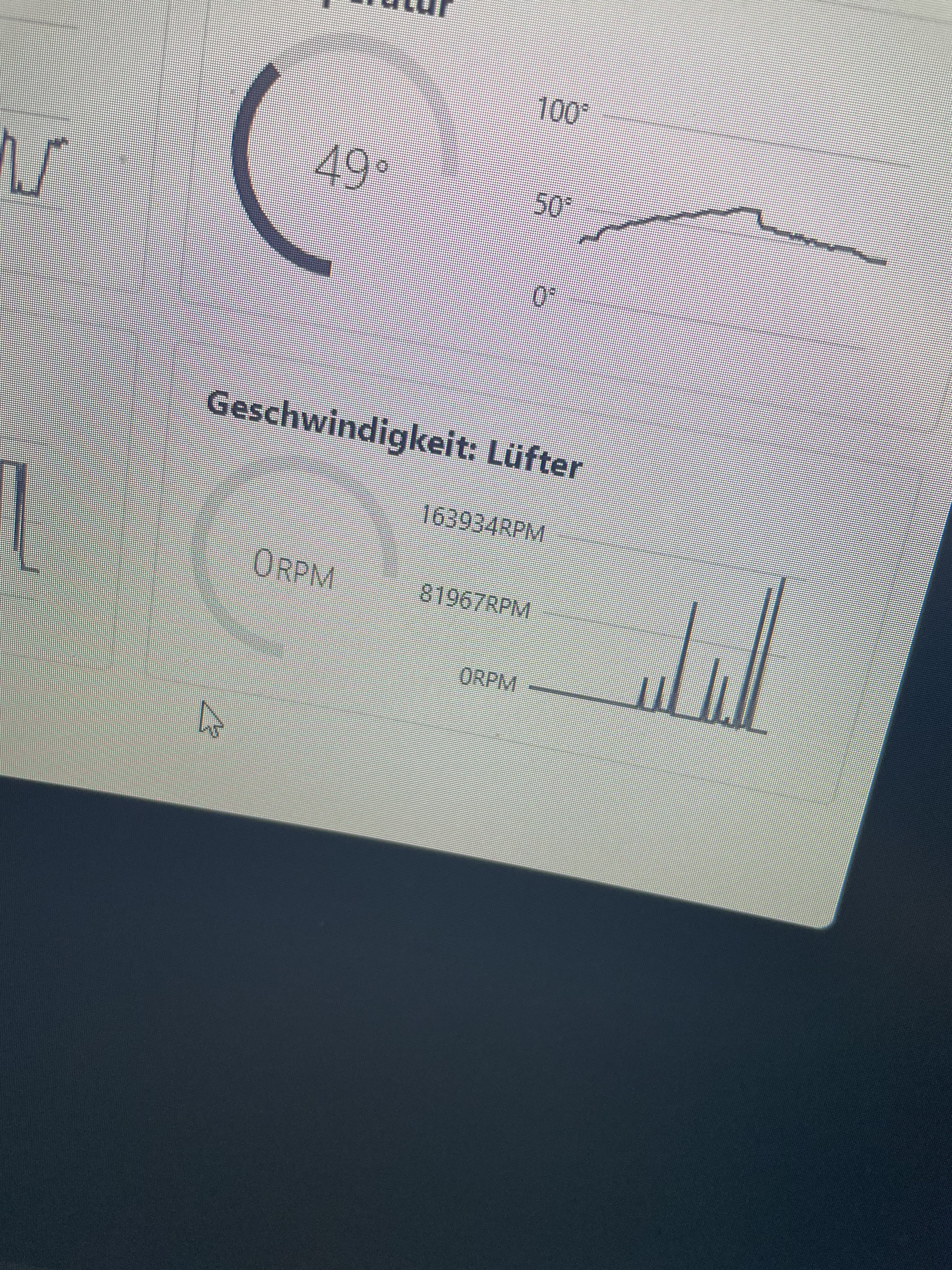

Hallo, ich habe seit paar Tagen einen PC und kenne mich mit dem
Thema wirklich noch nicht genug aus. Der GPU Lüfter dreht immer für ein paar Sekunden komplett auf und ist danach wieder komplett leise. Das ist extrem laut und meiner Meinung nach, sollte das nicht so sein (ich lasse mich gerne belehren). Bitte helft mir, ich konnte keine Lösung finden
Bisher noch keine

Bei den Drehzahlen würden mir die Ohren abfallen - so laut ist der ...
Reaktionen: FiveZ
Auch das Tool deinstallieren und erst mal weglassen,
welches das auch immer ist mit dem du da ausliest.
Reaktionen: Harpenerkkk, FiveZ, lazsniper und 2 andere
Das ist eindeutig ein Auslesefehler bzw. ist die Skala totaler Käse.
Reaktionen: FiveZ und Aduasen
