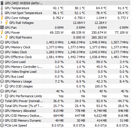

Heute ist meine gebrauchte GTX 1080 Ti angekommen, welche leider direkt Probleme macht. Die Lüfter der Karte drehen sich im idle entweder gar nicht oder (vermutlich) auf 100Prozent. Bei Games bleibt die Karte auf 100Prozent, wobei sie nicht die 70°C überschreitet,
Programme wie HardwareInfo lesen eine Lüftergeschwindigkeit von 0RPM aus, auch über MSI Afterburner lässt sich die Geschwindigkeit nicht anpassen.
Die neusten Treiber sind bereits installiert. Die neusten Windows Updates sind heruntergeladen und die Stromanschlüsse wurden bereits raus und rein gesteckt.
Bin am Verzweifeln, vielen Dank schon mal für die Hilfe.

Auf dem Bild läuft der GPU Fan mit 40%. Also nicht ganz knappe halbe Kraft.
Ich hatte mal eine MSI Karte, die auch keine Drehzahlen angezeigt hat. Aber eben die %. Die auch immer geschwankt haben zwischen 40 und 100.
Weniger als 40% ging nicht.
Ist es sicher, das die Karte das Original Bios drauf hat? Vieleicht hat der Verkäufer da ein modifiziertes geflasht?
GPU-Z zeigt doch die Bios Version an, vieleicht erkennt man da was.

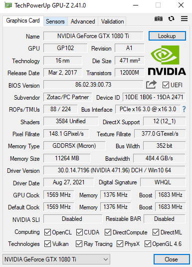

Es handelt sich um das korrekte BIOS. Was auch auf https://www.techpowerup.com/vgabios/191485/zotac-gtx1080ti-11264-170330-1 gezeigt wird

Mach mal so wie "Burki73" gesagt hat. Erarbeite Dir zunächst die BIOS Version der Karte. Sofern ein Custom BIOS auf der Karte ist, kannst Du aktuell noch nicht einmal ein originales BIOS bei Zotac abrufen. Die haben da aktuell nur die 3000 Reihe und eine 1070 in der Datenbank. Ziemlich mau.
Vielleicht meledet sich ja auch noch ein Forist, der die Karte hat. Vielleicht kann er/sie ja was über dieses Verhalten berichten. "Burki73" hat übrigens recht. Auf dem Bild ist zu sehen, das die Karte auf 40% Lüfter läuft. Hattest Du nbicht geschrieben die Karte läuft auf 0 oder 100%?

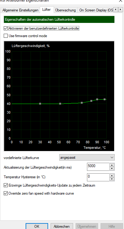

Wo im MSI Afterburner ist denn die Karte nach unten festgenagelt? Hast Du im Reiter Lüfter auch die Veränderung der Lüfterkurve freigegeben? (angeklickt)

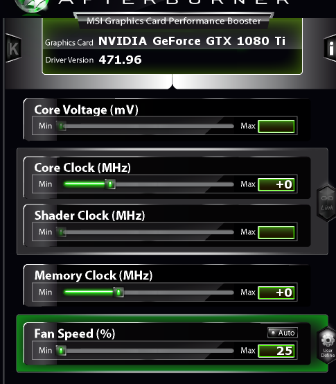

Ja ist freigegeben und es handelt sich um 0RPM und nicht um 40Prozent im idle, da ich einen guten Blick ins Gehäuse hab
